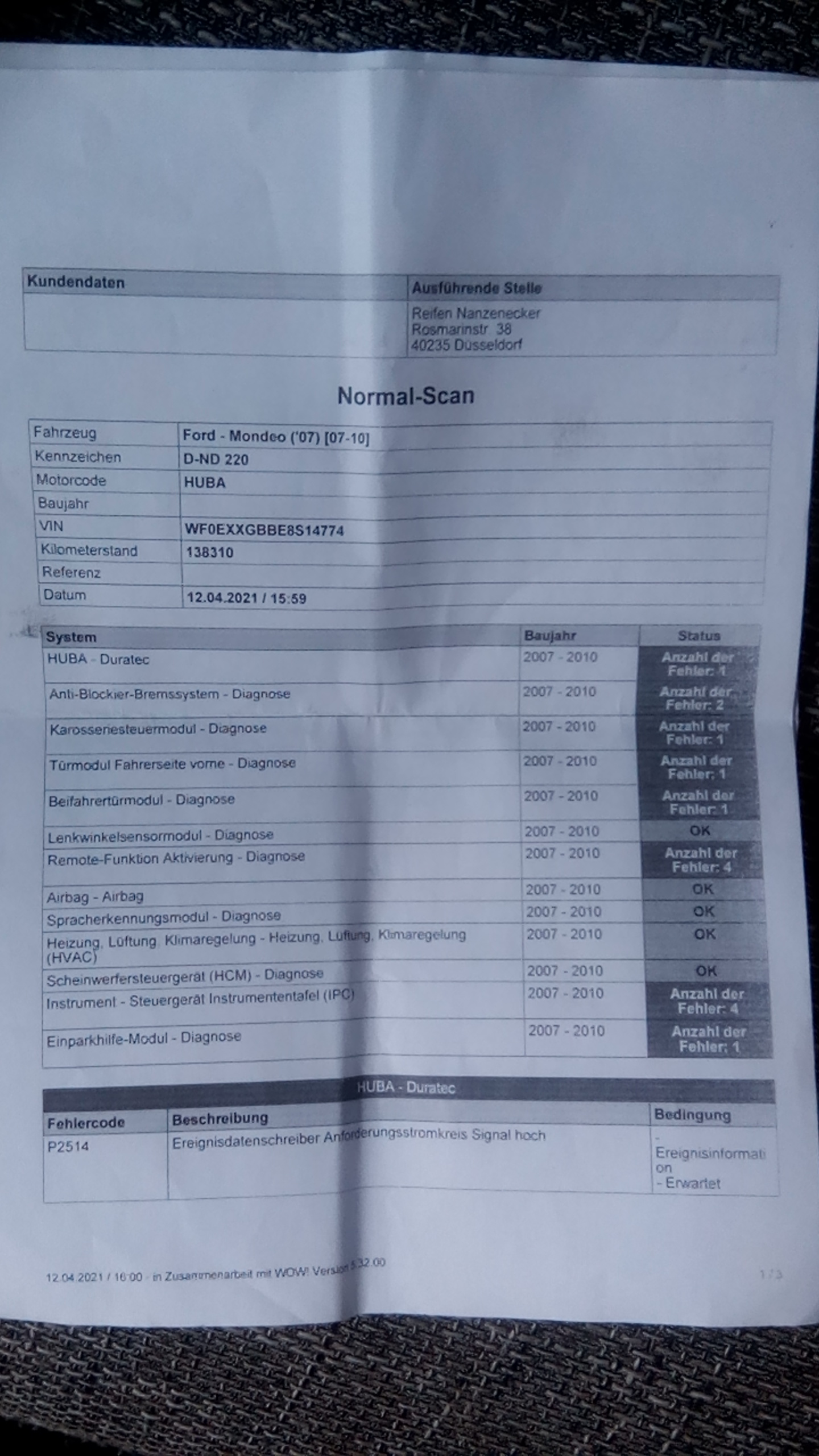

Meint ihr irgendeine Zündspule könnte das Problem sein?Aber das die dann motorstörung anzeigt und der Wagen kein Gas mehr dann annimmt spricht eigentlich nicht dafür oder?
wagen hatte ich gestern nicht angerührt also vor 2 Tagen verlassen mit Motorstörung.Vorhin hingegangen gestartet,springt ohne probleme an ohne fehlermeldung etc.Lief 8-10minuten dann kam wieder wie gerufen die Motorstörung.Wenn ein Kabel ab wäre oder ein Kabelbruch dann würde der wagen doch nicht nach fast 2 tagen ohne probleme wieder anspringen und laufen.Sobald er etwas warm wurde Motorstörung.
Wie haben die, die Kabel geprüft, Ohmisch durchgemessen ,auf Sicht, dran gewackelt, unter Last ?
Die Kabel wurden auf Sicht geprüft also offen gemacht und auf Sicht geprüft und auch dran gewackelt während der Wagen lief da hat sich aber nix getan.Die haben aber auch nur den Kabelstrang vom Motorsteuergerät geöffnet nicht das unter dem Scheinwerfer.Und unter dem Sicherungskasten den Kabelstrang auch nicht,normalerweise müsste man mal alle Kabelstränge öffnen und jedes Kabel Kontrollieren.

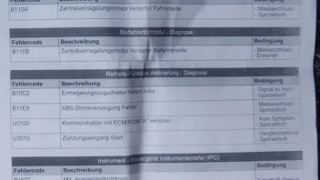

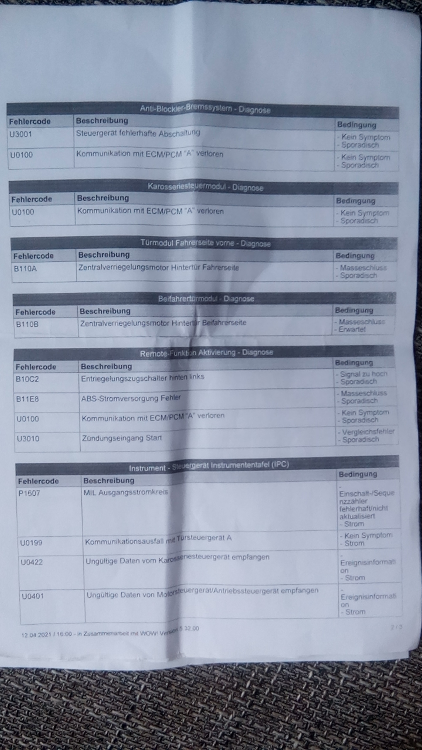

ja er war bei meinem bekannten in der Werkstatt und dann bei Ford.Die haben alle Kabelstränge geöffnet aber keinen Kabelbruch oder offene Kabel gefunden.Aber wie gesagt Motorsteuergerät haben die nicht getippt da der wagen ja noch eine 40 minütige Probefahrt absolviert hatte ohne probleme und ich auch am selben tag nochmal 30 minuten nach hause gefahren bin ohne probleme.Jetzt ist der fehler aber so akut das sobald die Zündung an geht die motorstörung angezeigt wird.Der Wagen ist komplett tot da tut sich gar nichts

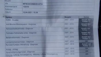

sorry hab die 3 Bilder doppelt eingefügt

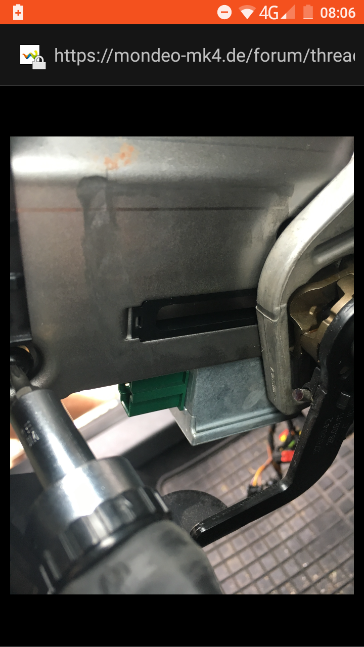

Kabelstrang unter der Lenksäule mal geprüft nichts auffälliges
Es wurden nur die Kabel im Motorraum nachgeguckt,unter der Lenksäule wurde nichts nachgeguckt
