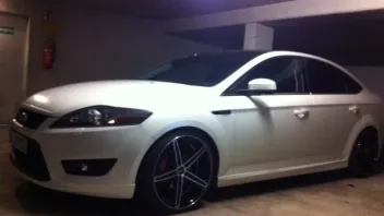

Neue H&R Federn und Einzelanfertigungsabgasanlage von F&F Motorsport
Der ist echt tief
Hast mal ein Foto von deinem Mondi
Wie lange hast du die federn schon drinnen?
Anbei ein Bild
Hallo hab seit Freitag die H&R Federn drinnen.Habe mir mehr davon versprochen fährt sich gut aber der sieht immernoch zu hoch aus,setzen sich die Federn denn noch?Hat da jemand erfahrung mit.Habe eine Limousine 2.5T Baujahr 2008
