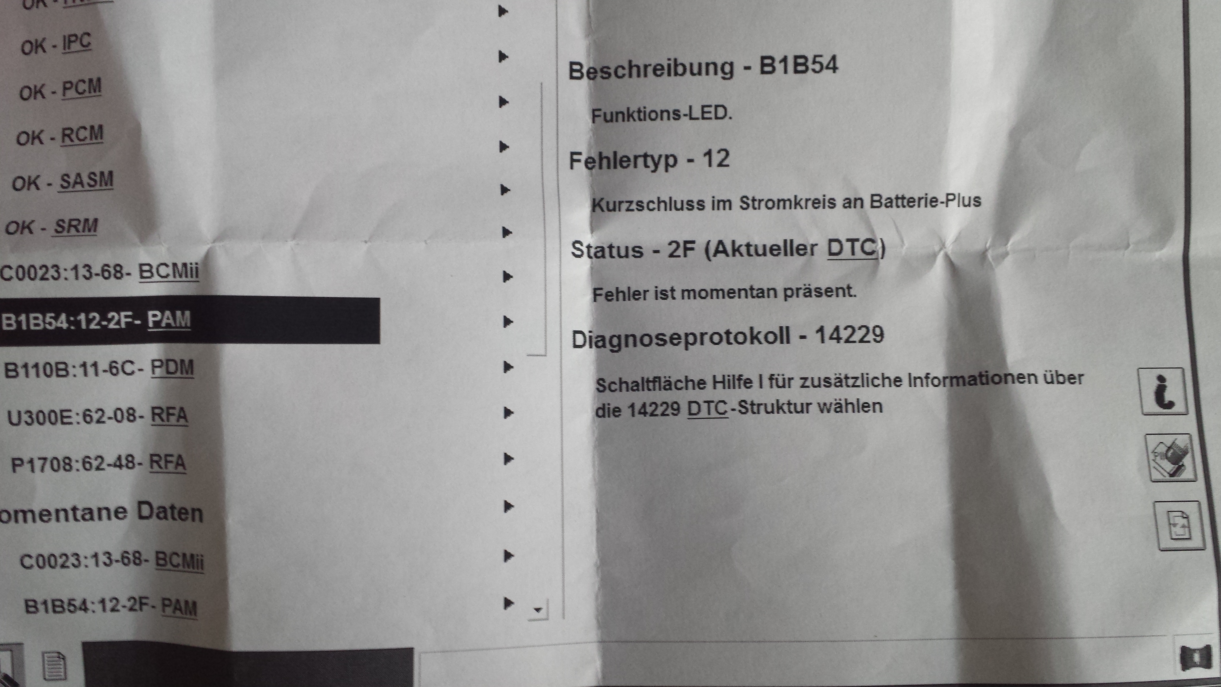

Fehler behoben PDC Modul im Kofferraum war kaputt,ford hat mir das Geld für den schalter im Cockpit zurück erstattet.
Ja das tippe ich auch das es irgendwo ein kabelproblem gibt.wo gehen die denn am häufigsten kaputt?
Taster getauscht
Hallo war bei ford die hatten den fehlerspeicher ausgelesen und folgenen fehler entdeckt angeblich sei der schalter im cockpit kaputt bzw.die LED davon neuen schalter bestellt eingebaut piepsen immer noch da
Schalter 50 euro.Habe aber wie gesagt die sensoren ja alle getauscht nach und nach einen abgezogen neuen draufgesteckt dann zum nächsten abgesteckt und neuen drauf aber trotzdem immernoch der dauer piepton
Hallo zusammen habe einen mondeo 2.5t titanium s.Habe seit langem Probleme mit dem PDC ein dauer piepton ertönt beim drücken der pdc taste im cockpit und beim einlegen des Rückwärtsgang.Habe den PDC schalter im Cockpit schon getauscht da es angeblich laut ford werkstatt beim auslesen angezeigt wurde.Getauscht nix passiert.Dann habe ich 2 Sensoren einen vorne einen hinten bestellt versucht einen nach dem anderen zu wechseln bis ich den kaputten finde,nichts hat sich getan.Hat jemand noch eine Idee was es sein kann??
