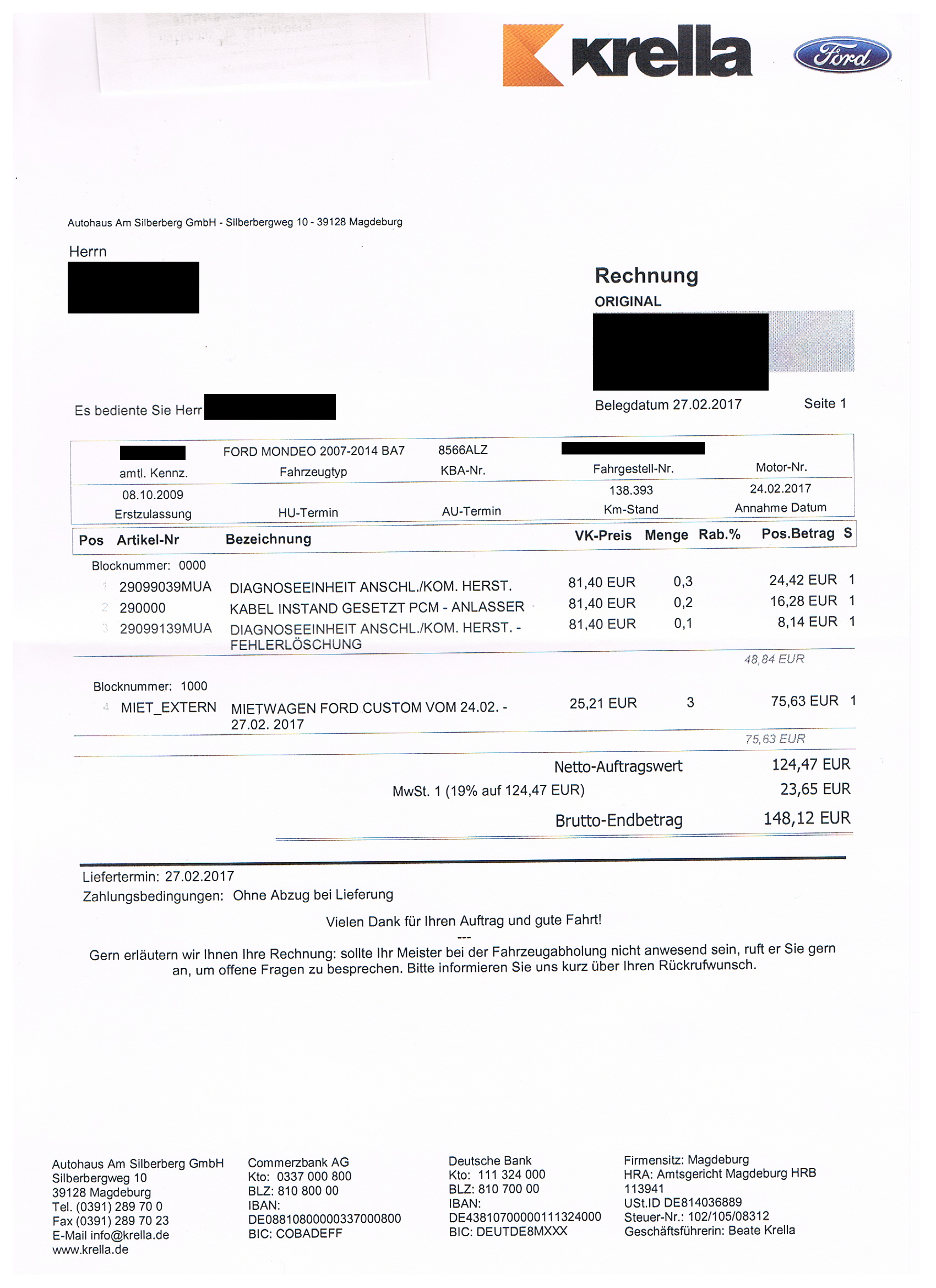

Elektrische Leitungen werden bei meiner A1 Garantie laut Kleingedrucktem abgedeckt. Muss das nochmal mit der A1 klären, irgendwas wurde wohl mit dem FFH falsch kommuniziert (ist nicht der FFH wo die A1 Garantie abgeschlossen wurde - eigentlich hätten die mit dem FFH von meinem Vater kommunizieren müssen).
Habe jetzt ca. 60 € für einen instandgesetzten Stecker gezahlt. Leihwagen übernimmt der Schutzbrief. Im schlimmsten Fall bleibts bei den 60 €.
Im besten Fall bekomme ich die auch noch zurück. -

korrekt, das wäre der ganze kabelbaum. Aber wie Marc das schon sagt...die Arbeitszeit muss normalerweise auch bezahlt werden. In meinem Fall zum Glück nicht, darum kommt da (wenn das die Fehlerursache ist) ein neuer Baum rein und ich hab die nächsten Jahre Ruhe damit. Muss dank Gebrauchtwagengarantie auch "nur" 60% der Ersatzteilkosten tragen. Auf solche Aktionen könnte ich in Zukunft natürlich trotzdem gern verzichten.
Und in 3 Wochen dabn wieder die gleiche Sch**** weil an anderer Stelle ein marodes Kabel gebrochen ist. So ein Blödsinn...ich brauch den Hobel jeden Tag. Kann mir keine Ausfälle leisten.
Von den anfallenden Kosten für die Arbeitszeit ganz zu Schweigen... -
