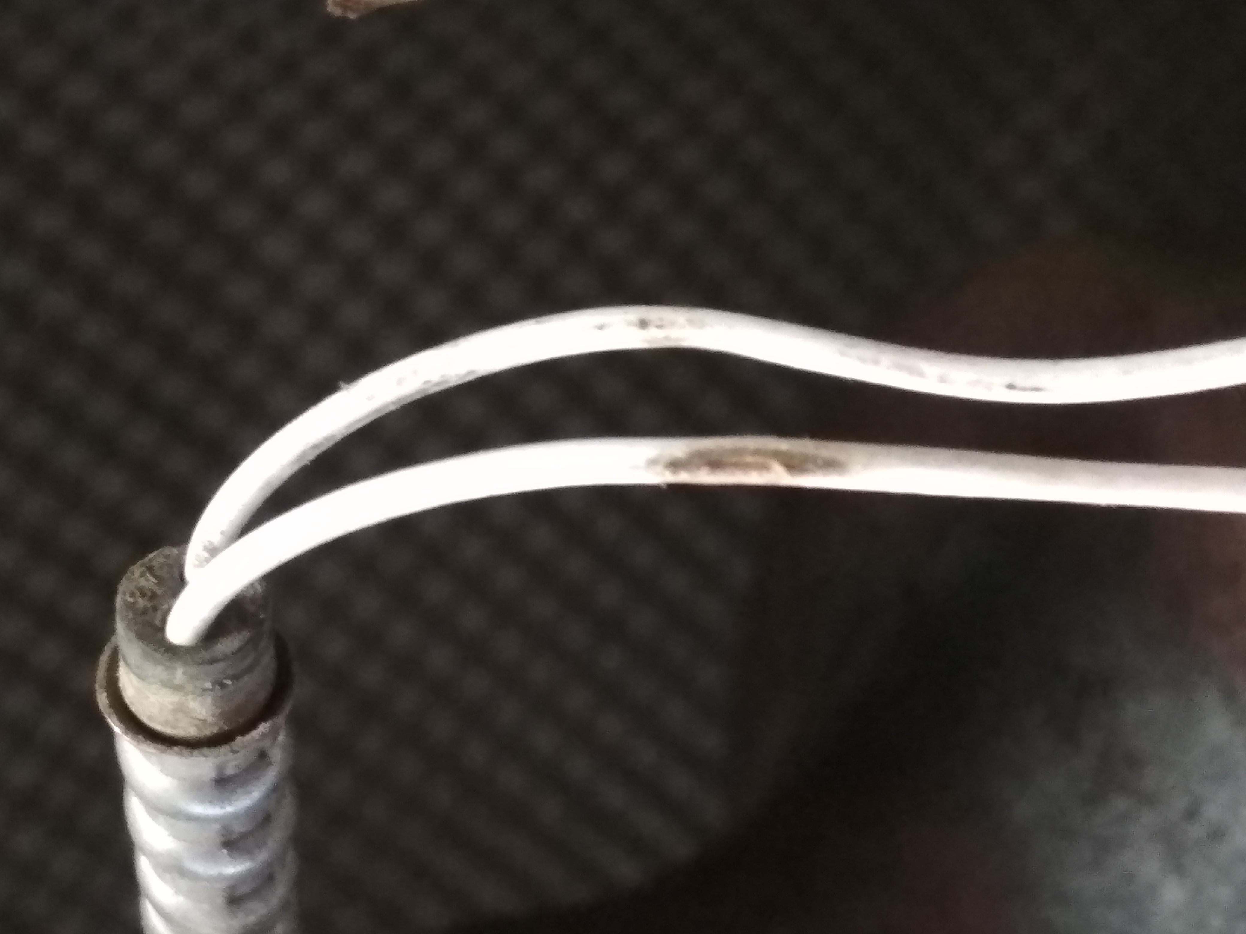

So wollte mal ne Rückmeldung geben.
Fehler lag aller wahrscheinlichkeit an einem angescheuerten Kabel vom Sensor (siehe Bild)

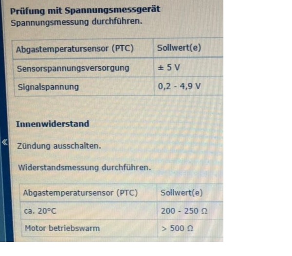

Mh... von einem bekannten (Freie Werkstatt) habe ich folgende Werte bekommen (siehe Bild)vlt. gibt es ja doch Sollwerte
[quote]ja und kennst Du die richtigen Widerstandswerte ? es gibt hier keinerlei Sollwerte. -

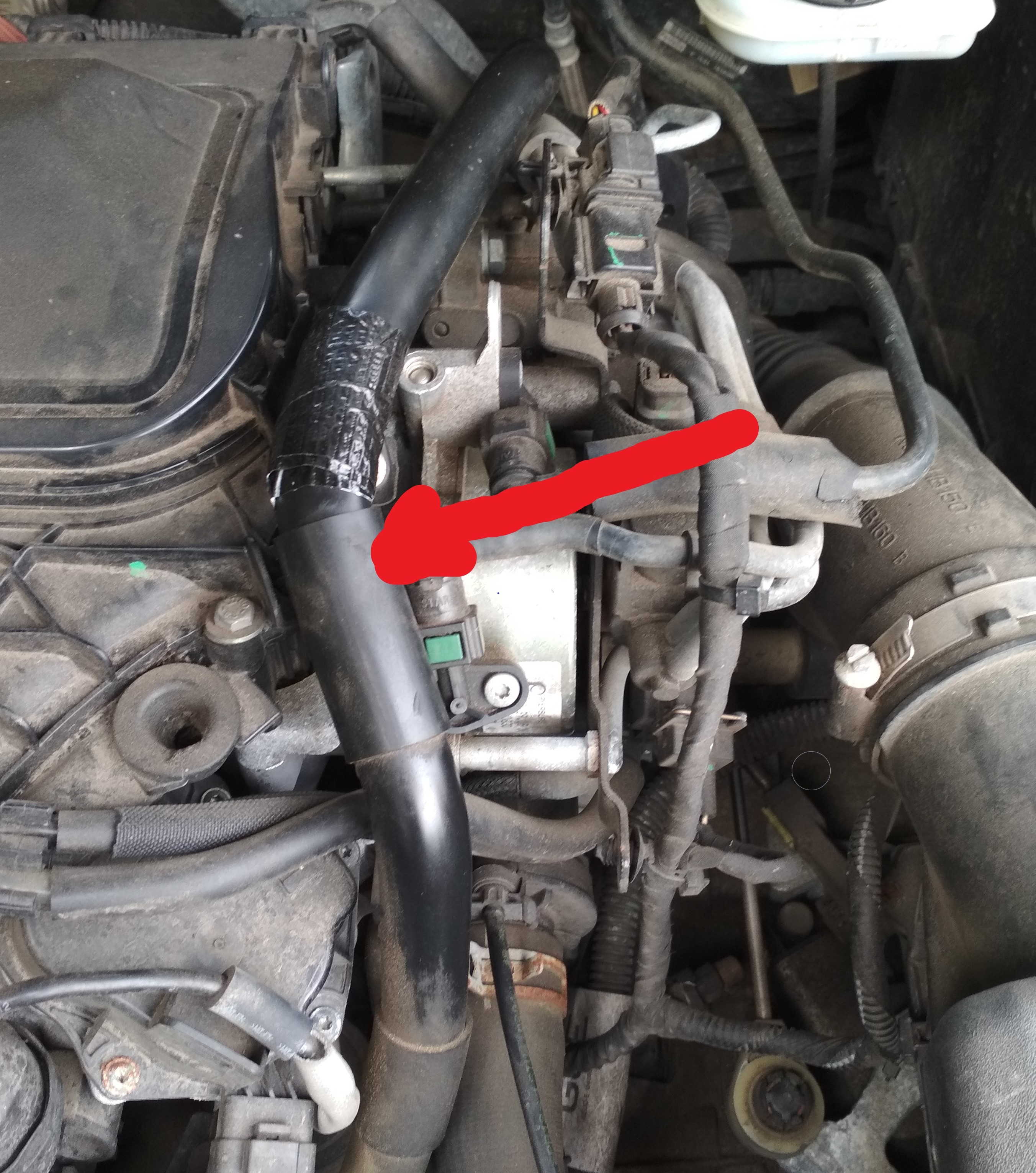

So grad heute wieder Dieselfilter gewechselt ... Dein Tipp mir zu Herzen genommen und habe es diesmal auf diese Weise gemacht:
Nach dem Wechsel einfach Rücklauf Trennen (siehe Bild Seite 2 vom 24.01.17) auf den grünen Anschluss den Schlau eines handelüblichen Bremsenentlütungsgerät in verbindung mit einem Gummiadapter (Gummitülle) schieben und enspannt enlüften.
Man kann sehr schön sehen ob sich noch viel Luft in der Leitung befindet wenn man sein Augenmerk auf die Position (siehe Bild Seite 2 vom 24.01.17) unterhalb des roten Pfeils auf die Leitung richtet.
Wenn nur noch Minniblasen kommen (die sind OK) den Schlauch vom Bremsenentlüter ab und den Rücklauf anklemmen.Starten sollte dann sofort klappen, jedenfalls bei mir, habe extra nochmals die Vorlaufleitung am Filter getrennt um denn Entlüftungsvorgang auf Funktion zu überprüfen.

Danke dann werde ich dort mal schauen.
Wollte erstmal so vorgehen:
Der Sensor wird doch mittels Multimeter auf Wiederstand gemessen um seinen Funktion zu überprüfen.
Wenn ich den Sensor dann erhitze und der Widerstand ändert sich, kann man dann davon ausgehen das der Sensor OK ist ?Oder gibt es noch andere Methoden?
Falls Sensor OK dann schauen auf Kabelbruch.Falls auch ok -> dann Mist Steuergerät oder gibt es noch andere Möglichkeiten woher der Fehler kommen kann?
Passt den überhaupt ein sporadischer Ausfall des Sensors für einen Defekt oder deutet es eher auf ein anders Problem hin?
MfG Jens

Moin,
mh.... irgendwie reden (schreiben) wir hier aneinander vorbei.
Wollte nur wissen ob auf meinen Bild, die mit dem grün markierten Pfeil, die Rücklaufleitung ist und ob die Entlüftungsrichtung in Richtung roter Pfeil ist.
Und ob dort die richtige stelle zum entlüften ist.Meine Frage kommt daher das die Trennung eigentlich an der mit dem gelben Pfeil versehenden Leitung sein sollte laut Repanleitung und die entlüftungsrichtung entgegengesetzt des roten Pfeils.
MfG
Jens

Moin,
der Dieselfilter soll gewechselt werden.
Habe zur Entlüftung noch ein paar Verständnisfragen.
Liege ich richtig wenn die Leitung (grüner Pfeil) getrennt wird und Richtung roter Pfeil entlüftet wird.
Laut meinen Handbuch (emmisionslevel V) sollten die Leitungsverbindungen an der Stelle gelber Pfeil sein und die Enlütungsrichtung entgegen des roten Pfeils.
MfG
Jens
