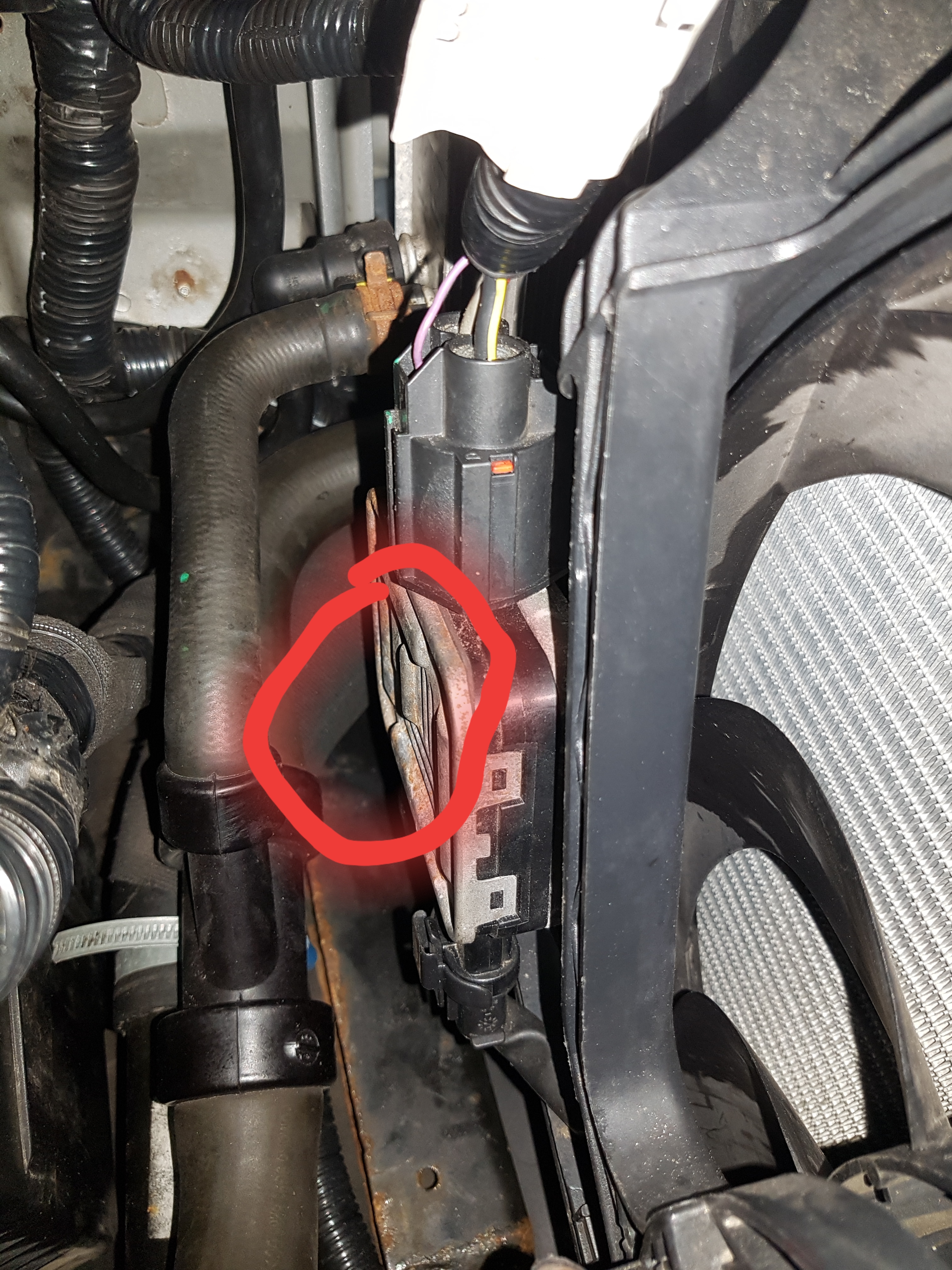

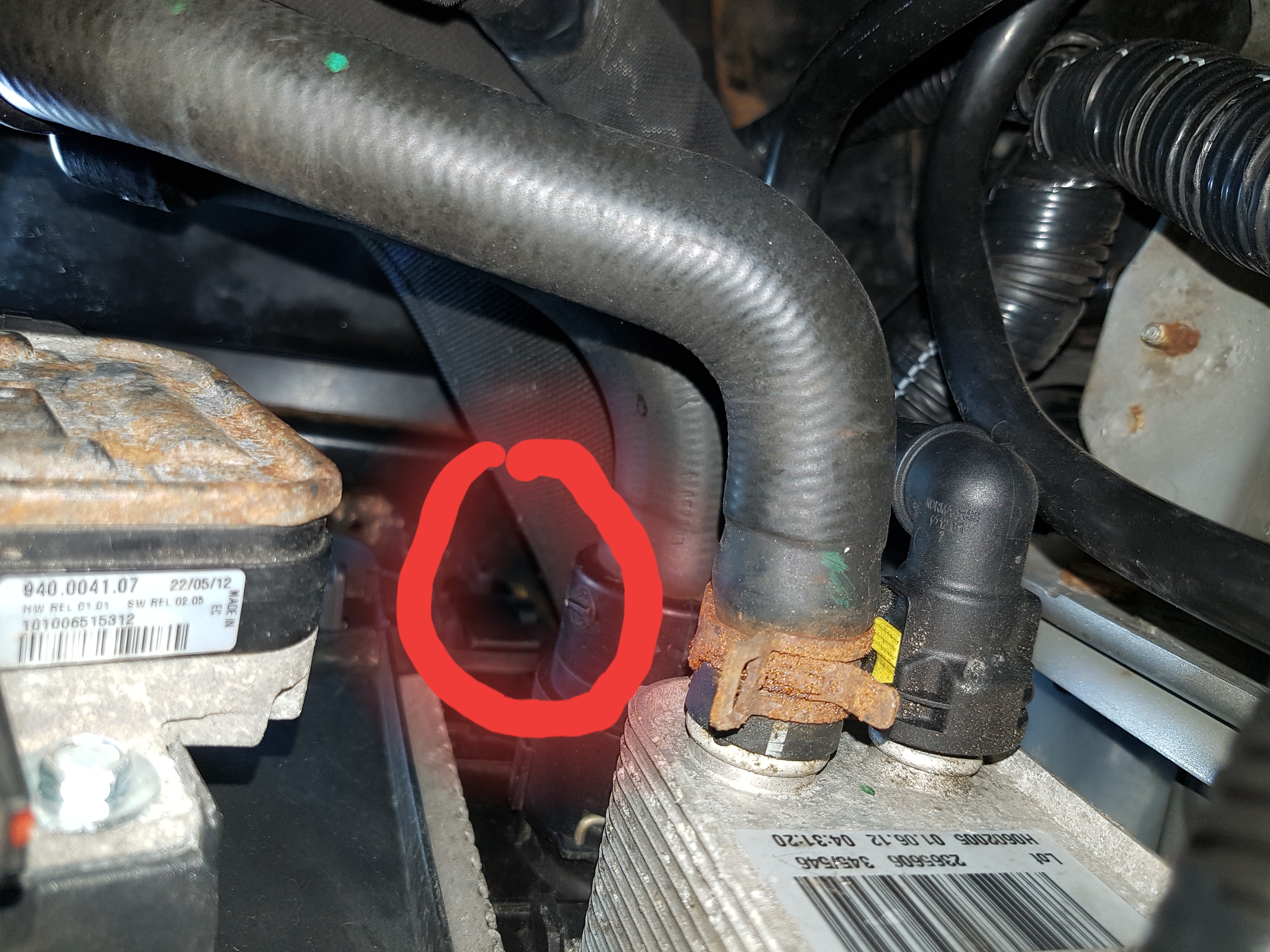

Der kabelbaum an der besagten stelle zum Steuergerät wurde schon repariert. Hat vielleicht einer Stromlaufplan für die SH?
zu probe wurde auch ein andre SH eingebaut mit dem gleiche problem Keine enderung
kleines Update auslesen kein problem leider sind keine Fehler abgelegt.
Vielen Dank
versuche mal noch mit Laptop auslesen wenn das mich nicht weiter bringt dann
muss ich mal zum Bosch. VAG K-Line Adapter zum auslesen habe ich im meinen
besitz eine Leitung zum auslesen ist von w-bus auch schon abgezapft.![]()

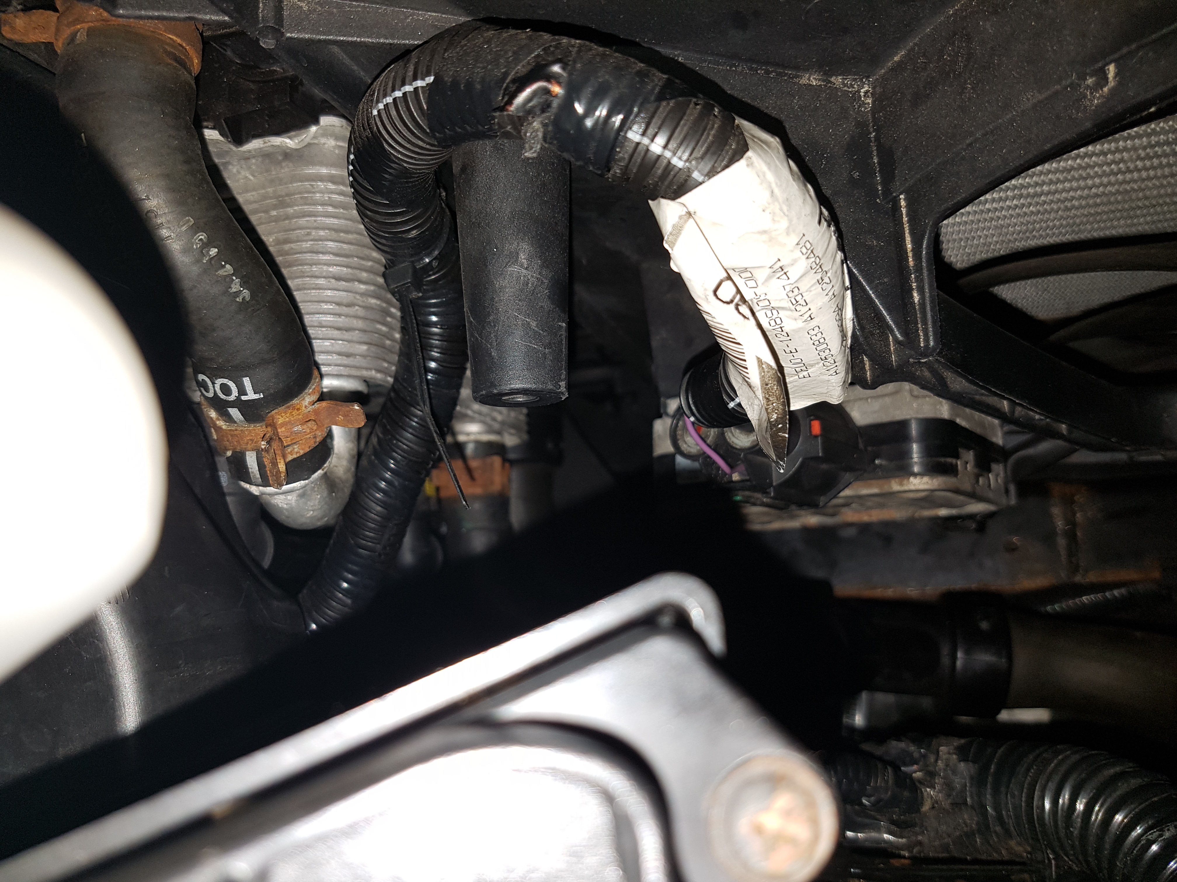

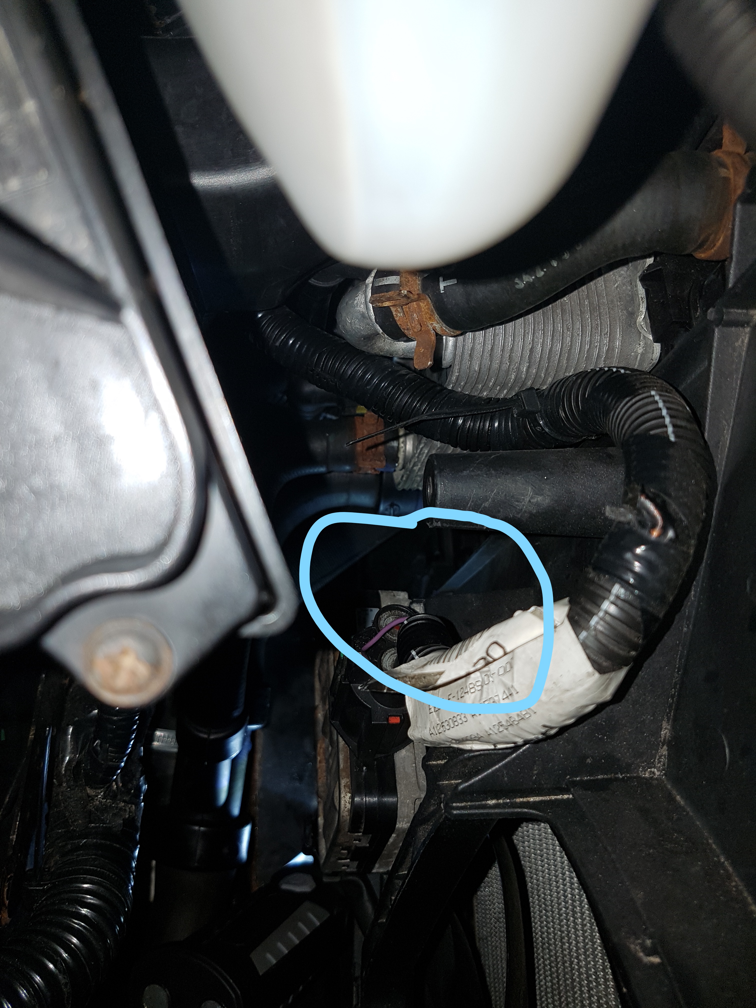

Hallo Mondeo gemeinde,
ich habe Folgens Problem mit mein Mondeo, innerhalb drei Jahren 3x mal Batterie gewechselt immer wieder Tiefentladen,
nach langen suchen habe ich festgestellt das meine Werksverbaute Standheizung im ausgeschalteten zustand 10 Minuten takt einschaltet und ausschaltet oder die E-Wasserpumpe. Auf jeden fall nach abziehen der Sicherung der SH habe ich kein Verbraucher mehr.
Hab beim FFH nachgefragt ohne erfolg, wurde sogar nach Update gesucht und nichts gefunden,
Hat vielleicht von Gemeinde ein tipp für mich
