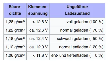

    Sollte nach knapp einem Jahr echt die Batterie fertig sein ?
    Was ist es denn für eine? Eine 08/15 kommt mit der erhöhten Ladespannung nicht klar und kann schon deutlich unter einem Jahr das Zeitliche segnen.
  • wenn das Fahrzeug noch mit der Batterie gestartet werden konnte ist sie nicht leer sondern nur weit entladen. Da reichen auch weniger als eine Stunde Fahrt um wieder > 90% auf den Akku zu bekommen.
    Das ist doch kein LiFePo4 Akku! Eine Blei-Säure Batterie sollte nicht mit mehr als einem Zehntel ihrer Nennkapazität geladen werden, da es sonst zum Gasen und zu Plattenkavitation kommt. So etwas zerstört so eine Batterie innerhalb kürzester Zeit. Bei einer Nennkapazität von 95 Ah dürfte der Ladestrom dauerhaft demnach nicht über 10A liegen und bei einer Stunde Fahrt hast du dementsprechend nur etwa 10Ah nachgeladen. Wenn du bei deutlich unter 12V Ruhespannung liegst, ist die Batterie tiefentladen und die 10Ah bringen dich höchstens in den Status stark entladen.
    Die Lima im Diesel kann 150A liefern, im Gegensatz zu früheren Limas tut sie das auch schon bei recht geringen Drehzahlen. Da bleibt genug zum Laden übrig.
    Was der Generator kann und was die Ladestrategie im PCM zulässt sind doch zwei paar Schuhe. Die Batterie wird höchstens für wenige Sekunden mal mit hohen Ladeströmen belastet, da sie sonst nicht lange durchhält.
    Es wäre wichtig gewesen, die Originalbatterie durch eine gleichwertige zu ersetzen, also z.B. eine EFB wieder durch eine EFB, wobei eine Erhöhung der Kapazität sich grundsätzlich erst einmal nicht negativ auswirkt. Die sollte man im Sinne einer höheren erzielbaren Ladung in kürzerer Zeit nur anpassen lassen und bei Fahrzeugen mit Batteriesensor empfiehlt es sich aus den gleichen Gründen, den Ladealgorithmus im PCM zurückzusetzen.
