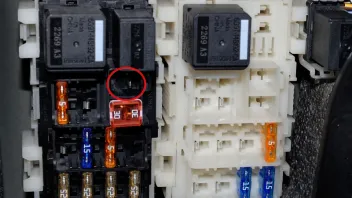

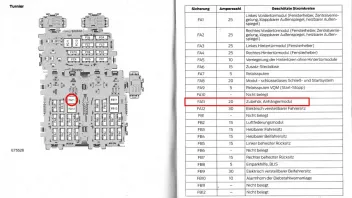

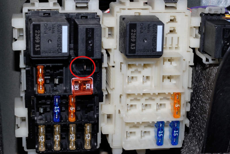

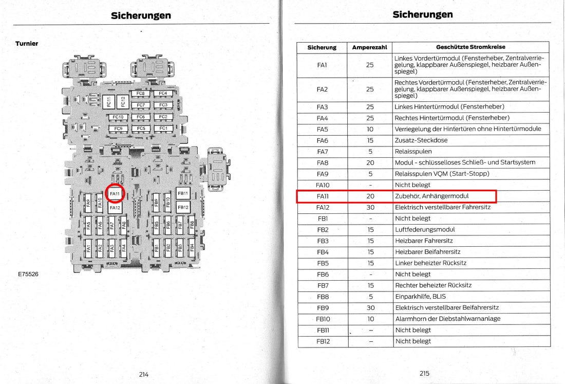

Mein Mondeo (Trend) Bj.2013, scheint für die Nachrüstung nicht vorbereitet zu sein, er hat vermutlich nicht das benötigte Steuergerät, da er nicht einmal die entsprechende Sicherung dafür im Sicherungskasten eingesetzt hat (Siehe Bilder im Anhang). Kabel rechts kann ich auch nicht finden, dort scheint es nur Teppich zu geben.
Ist es bei diesen Voraussetzungen überhaupt möglich, eine AHK nachzurüsten, und bei welchem Nachrüstsatz wäre alles benötigte dabei?
