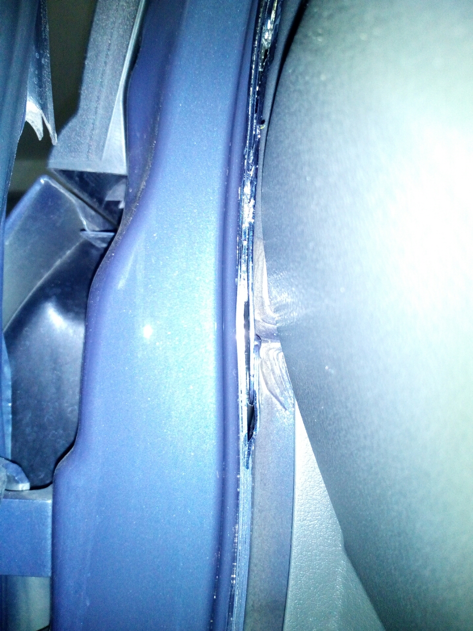

Mir wurde gesagt dass Kontaktkorrosion ausgeschlossen ist.
Gibt es da irgendwelche Infos von Ford drüber?
Leider betrifft die Korrosionsschutzkontrolle nur das Rosten von Innen nach aussen.
Klar dass Steinschläge oder Kratzer mit Rostbildung nicht dabei sind.
Aber Kontaktkorrosion durch z.B. Heckklappengriff-Kunststoffleisten die am Lack reiben gibt es auch sehr häufig.
Da greift aber die Korrosionsschutzkontrolle nicht. Auch wenn hier klar ein Konstruktionsfehler vorliegt und es sogar teils TSI's darüber gibt.
Meine Freundin hat einen Kuga und der hat das Problem.
Hier wurde mal ein Lackbericht gemacht, allerdings hat meine Freundin dann die Sache aus den Augen verloren und der Lackbericht ist nach 3 Monaten verfallen.
Jetzt ist die Werksgarantie rum und der FFH sagt: Keine Chance mehr.
Und hier gibts sogar ne TSI drüber, dass dort Transparente Klebepads angebracht werden müssen und eine Punktlackierung erfolgen soll um die Reibfläche zu behandeln.
Aber an der A-Säule habe ich sowas noch nie gelesen.
Nur an der B-Säule wenn es klappert bei Bodenwellen irgendwie.

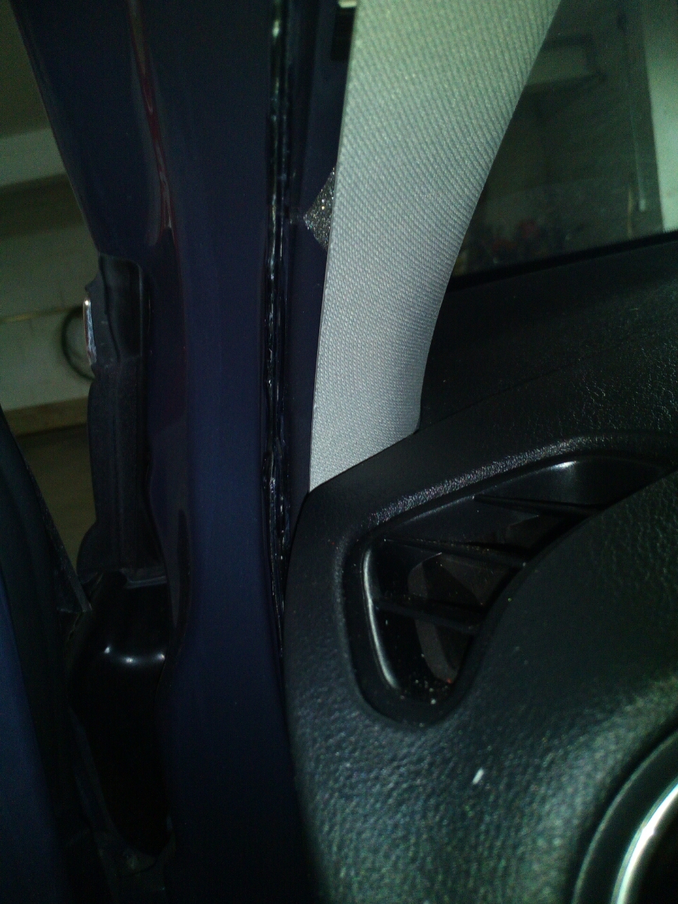

Habe festgestellt, dass das Geräusch noch GANZ GANZ leicht vorhanden ist, wenn Musik aus ist und man genau hinhört kann man noch ein leichtes "klicken" hören aus Bereich Amaturenbrett links.
Aber das ist so leise, dass es mir egal ist.
Bin froh dass er endlich komplett ruhig ist.
Bin was Geräusche angeht sehr empfindlich, vorallem da er erst die 40.000km geknackt hat.

Ich wollte mal Rückmeldung geben:
Fehler scheint gefunden.
Ich habe mich gestern rangemacht und habe 2 Sachen auf einmal ausgeführt (daher kann ich leider jetzt nicht sicher sagen, welches der beiden die Lösung darstellt):
1. Amaturenbrett: Linke Befestigung (15er Schraube zwischen Türscharnier) sowie die Aufhängungspunkte des Aluträgers (2x SW10) komplett gelöst. Paarmal am Amaturenbrett gerüttelt. Wieder festgezogen.
Um an die Schrauben zu kommen muss nur die eingesteckte Seitenverkleidung seitlich am Amaturenbrett rausgenommen werden.
Vermutung: Amaturenbrettträger verspannt sodass bei Verwindungen Entspannungsknacken entsteht.
2.Karosseriebleche: Hinter dem Türgummi im Bereich der A-Säule und des oberen Scharniers treffen biszu 3 starke Bleche aufeinander die sehr nah aneinander liegen;
Hier habe ich mittels Holzkeil und Schraubendreher die Bleche voneinander geschlagen, sodass diese einen leichten Abstand zueinander haben. Natürlich nicht mit Gewalt, leichtes Schlagen ergab ein ansprechendes Ergebnis.
Die Vermutung hier: Durch die Verwindung der Karosserie und damit reibenden Blechen entsteht das laute Knacken.
Beide Arbeiten benötigen keine Ersatzteile, nur einen Lackstift zum Ausbessern eventueller Lackschäden an den Blechen
