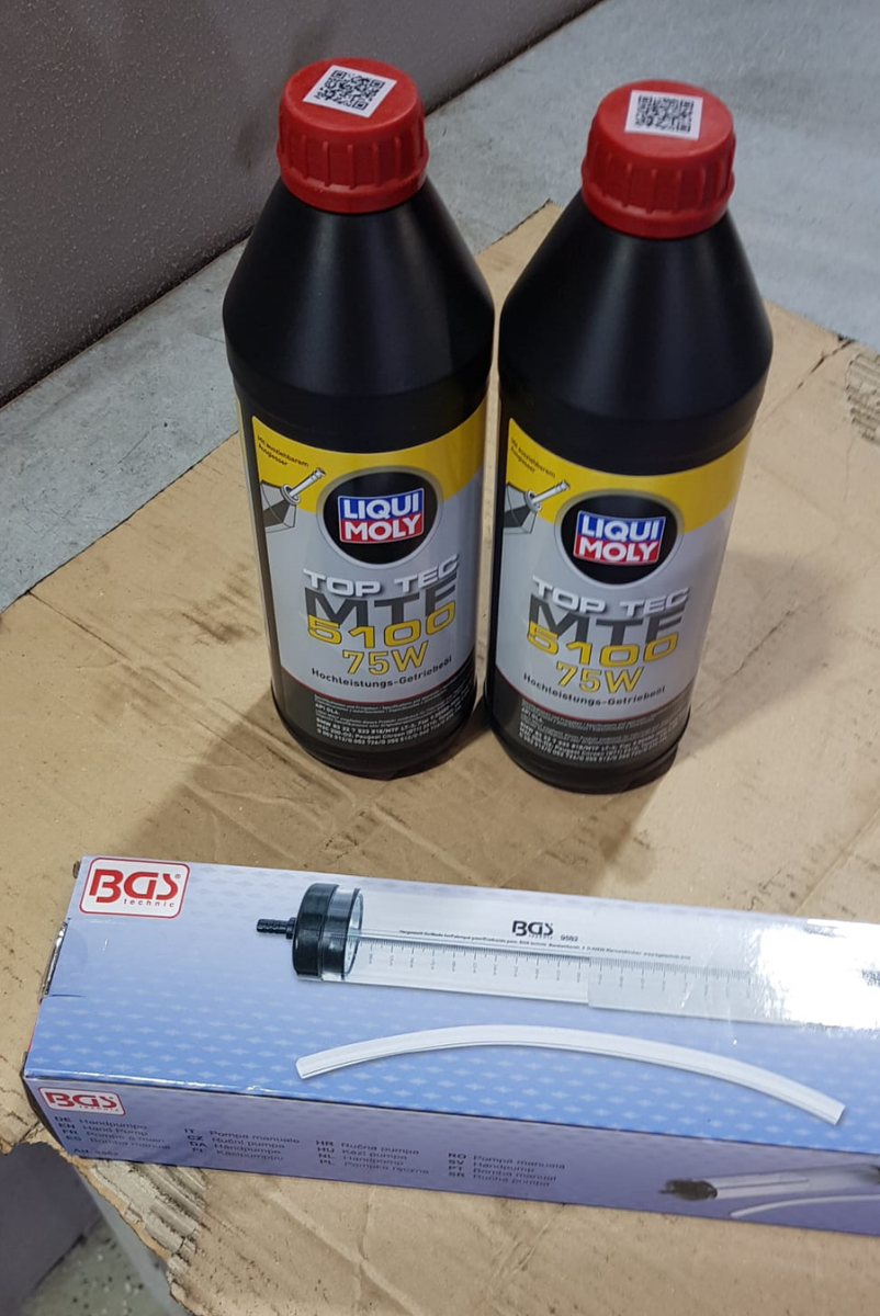

    So, hab das Getriebeöl gewechselt. Nun doch mit dem passenden Öl von Liqui Moly:
    https://www.amazon.de/dp/B07FBXPC72?…product_details
    (Liqui Moly LIQUI MOLY Top Tec MTF 5100 75W | 1 L | Getriebeöl | Hydrauliköl | Art.-Nr.: 20842)

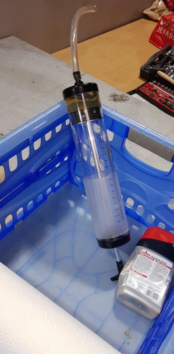

    Zum Einfüllen habe ich diese Spritze gekauft weil der Einlass ungünstig positioniert ist und man zwingend etwas mit Schlauch zum Einfüllen braucht. Der Auszieher an den Flaschen reicht nicht!
    https://www.amazon.de/dp/B07JZDQK3Y?…product_details
    (BGS 9582 Handpumpe)
    Ansonsten braucht man lediglich eine gute Ratsche mit 24er Nuss und evtl.eine Verlängerung weil die Schrauben doch recht fest sind nach so vielen Jahren.

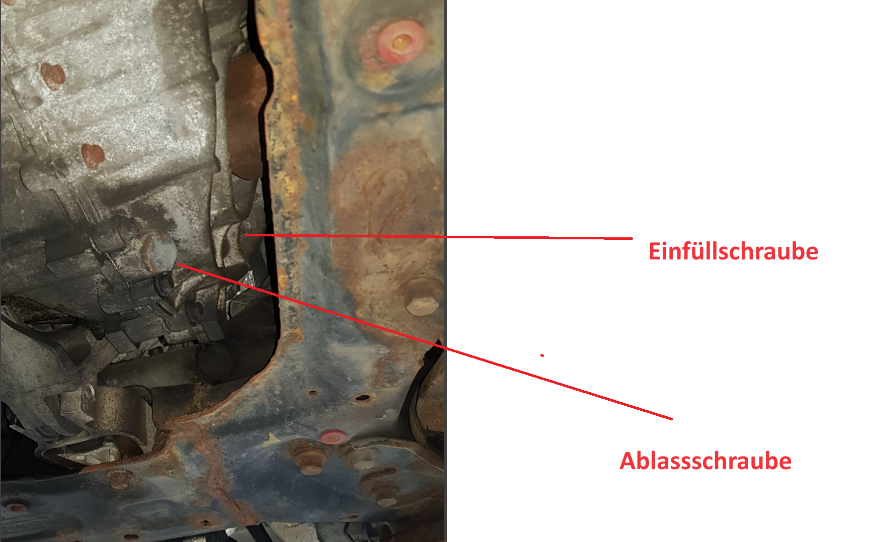

    Reihenfolge:
    - Unterbodenschutz entfernen (10mm Nuss)

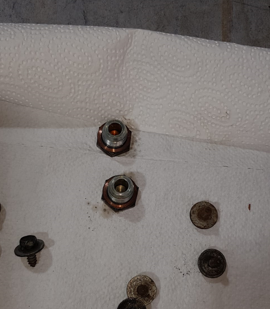

    - Einfüllschraube am Getriebe entfernen - Neben Antriebswelle - 24 mm Nuss
    Hinweis:

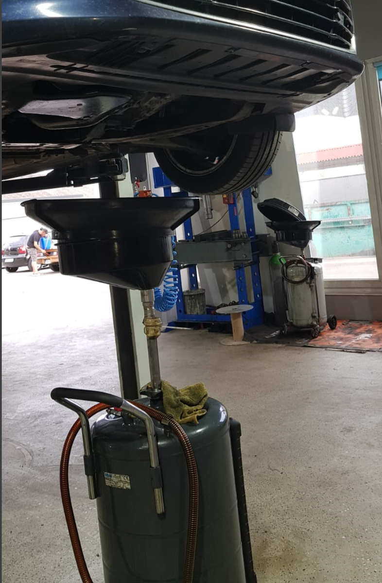

    Entgegen meiner Erwartung, dass im Getriebe wahrscheinlich nach der Laufleistung schon zu wenig Öl war, sprudelte es aus dem Einlass raus. Auffangbehälter schon unterstellen, beim lösen des Einlasses.
    - Auslasschraube entfernen, Öl ablassen
    - Auslasschruabe einschrauben, Gut Handfest , meine 30 Nm, (Alu Gehäuse) anziehen
    - Spritze aufziehen und die 2 Liter einfüllen. Bei 1,9 Liter beginnt es schon, dass es aus dem Einlass wieder rausläuft - Getriebe voll
    - Einlassschraube auch gut handfest, Alugehäuse, anziehen.
    - Unterbodenschutz wieder ran.

    - Kein Magnet an der Ablassschraube, man kann nicht erkennen, ob schon Späne geflogen sind
    - Mein Öl ist nach 357000 km wider erwarten nicht schwarz, es war eher richtung Nussbaum und roch nicht verbrannt.
    Viskosität sah auch so aus, wie das neue Öl.
    - Wider erwarten war überhaupt noch genug Öl drin, nach der Laufleistung und weil mein Motor doch auch "schwitzt" hätte ich gedacht, dass eher was fehlen würde
