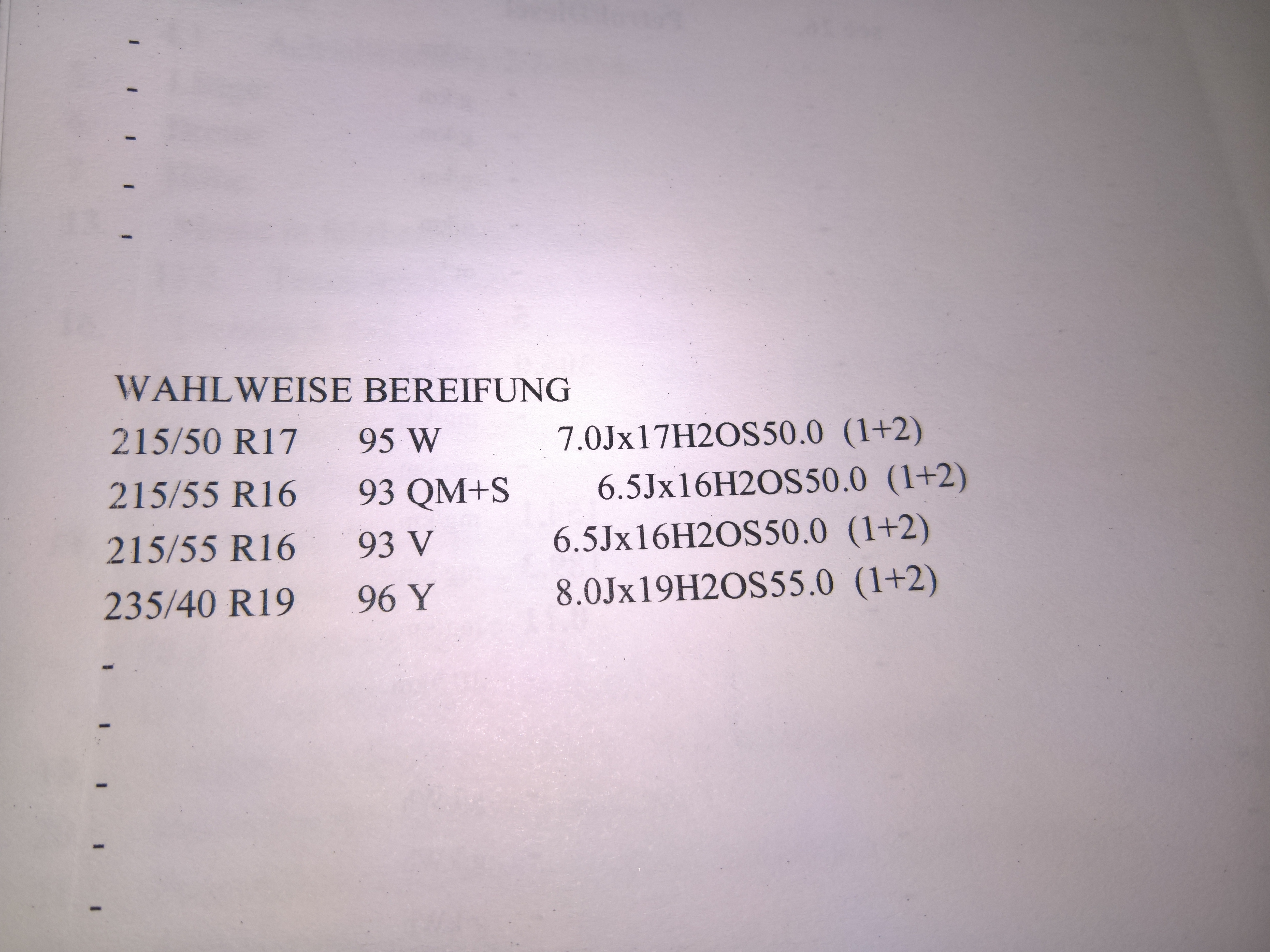

    Ich kann mir vorstellen beim Tit S hat Ford die raus genommen aufrund der Tieferlegung. Denn die 45er wurden aus Komfortgründen bei FL eingeführt. Und bei der Tieferlegung...welche auch leicht härter ist als der normale Mondeo....will man den Komfort der 45er gegenüber den 40er vielleicht damit fest machen. Also indem man die 40er eben nicht im COC drin hat
