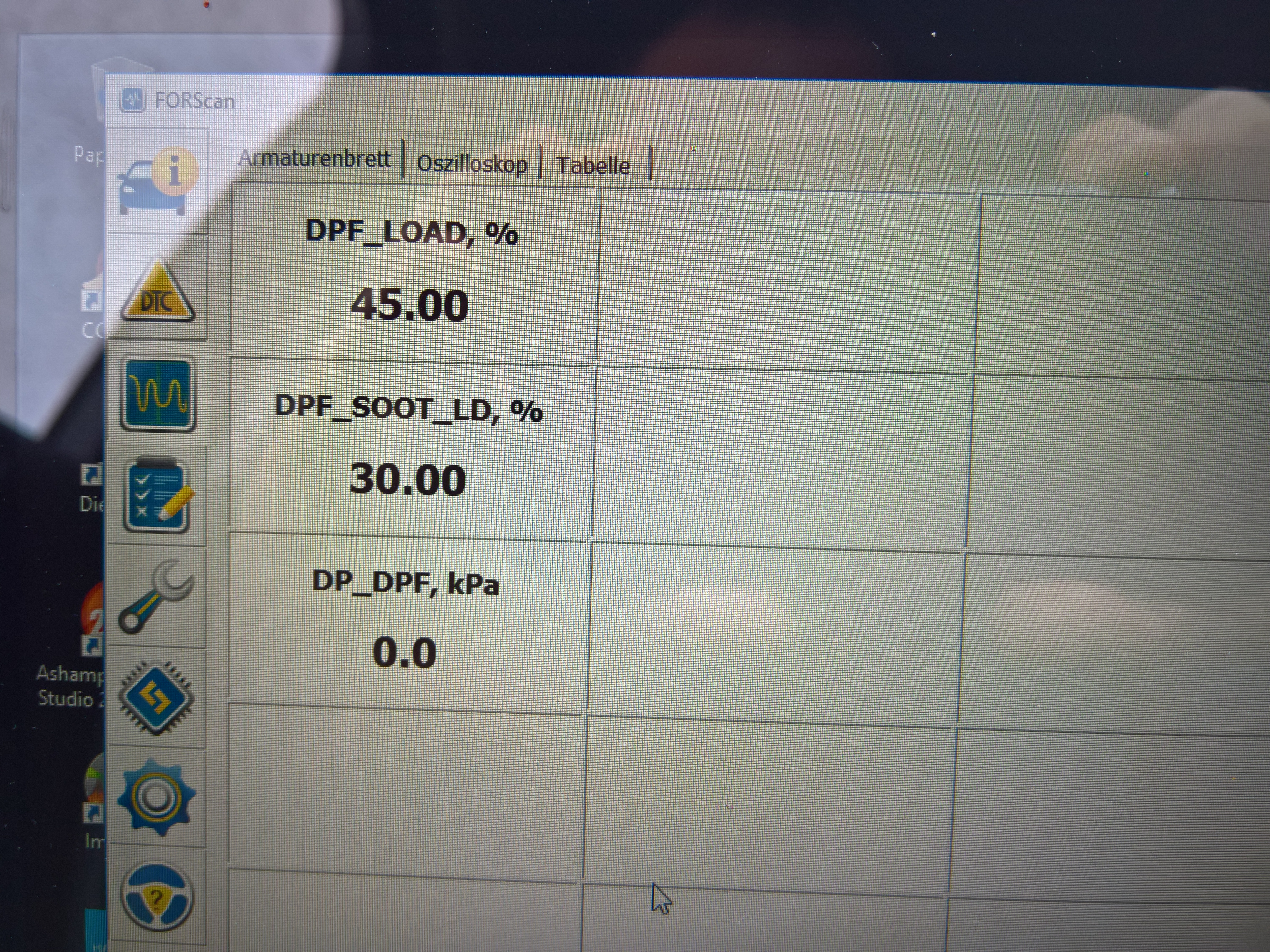

und wer kann sagen ob die 0,0 nun normal sind oder nicht?

Scheint ja aber bei einigen so zu sein! Und da er keinen Fehler bringt zum Thema Partikelfilter wohl auch so OK!

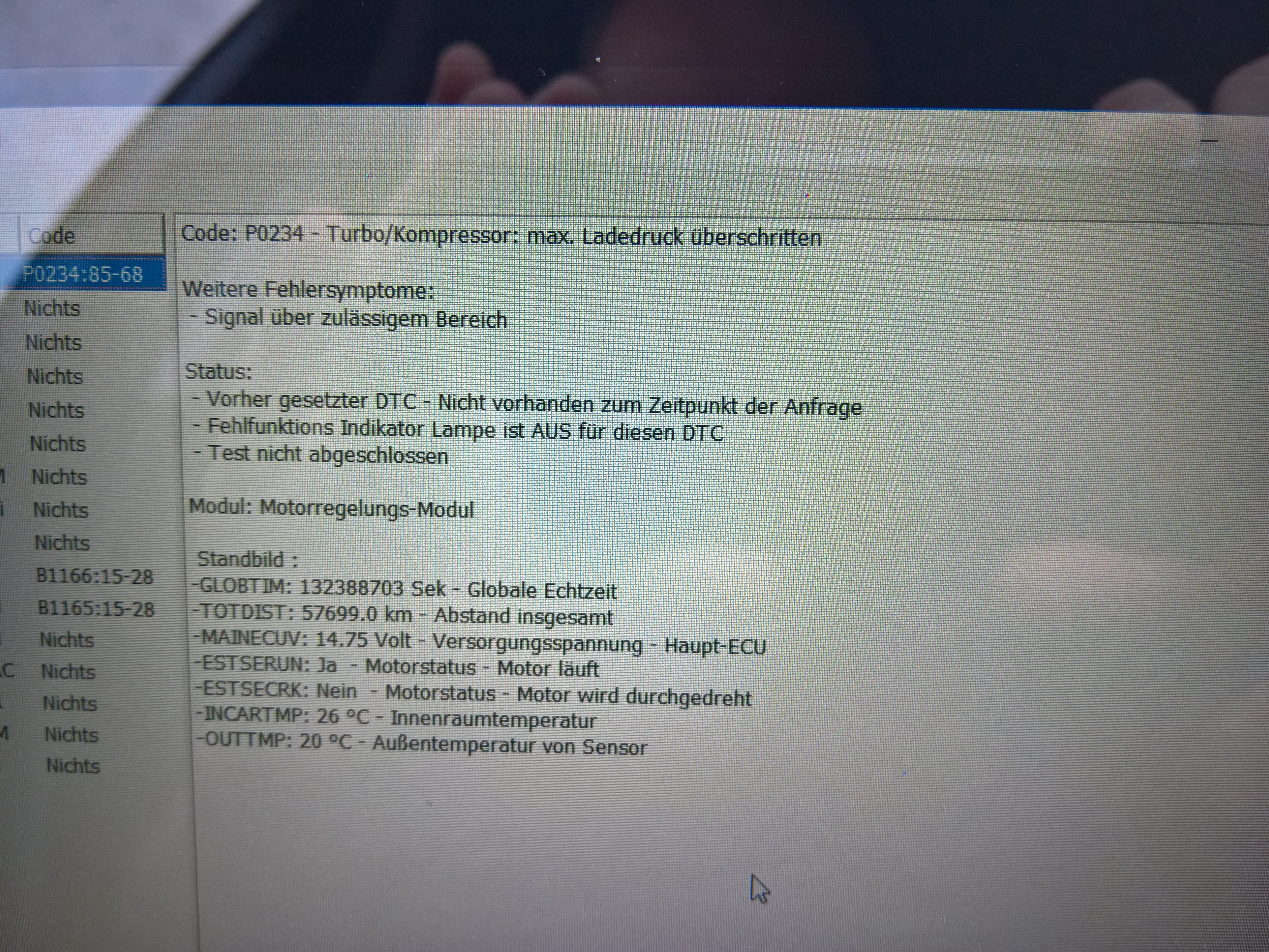

Was sagt ihr zu dem Turbofehler? Ich tausche mal das Magnetventil da es jetzt eh brummt. Leider ist es noch recht neu. Hat gerade mal 13 Monate gehalten!
und hier der Stand zum Partikelfilter. Sieht doch normal aus....oder?

Aber hier der Fehler wegen meiner Motorstörung....

Und wie codes auslesen die mir zeigen was das Steuergerät denkt?

wie lese ich den stand des partikelfilters mit dem elm aus?
und selbst wenn das Steuergerät denkt er ist voll....wie ändere ich seine Meinung?
