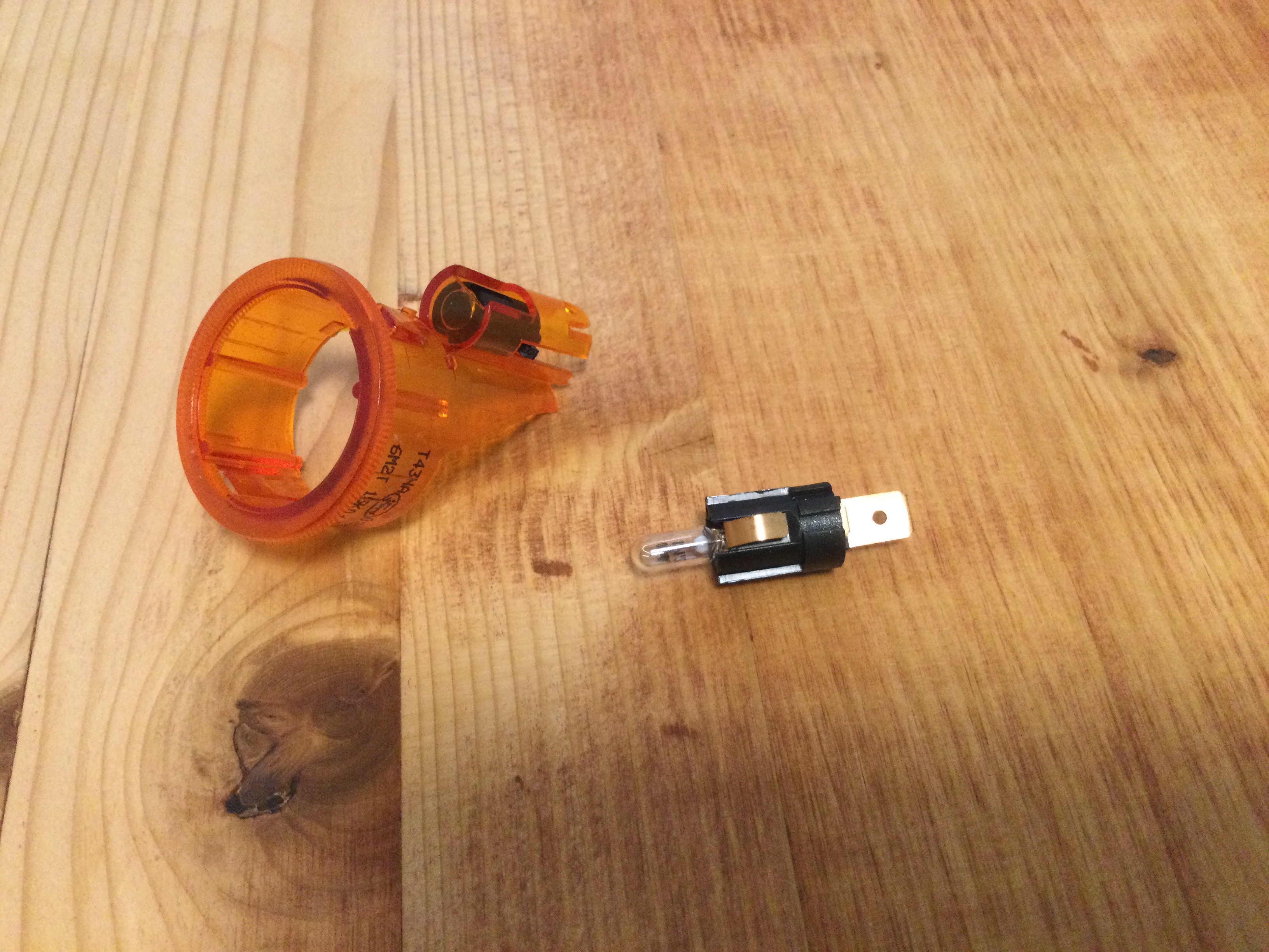

„Nachrüstsatz, Aschenbecher, beleuchtet“
Muss nur noch von Ford katalogisiert werden, ist bestimmt ne Marktlücke.

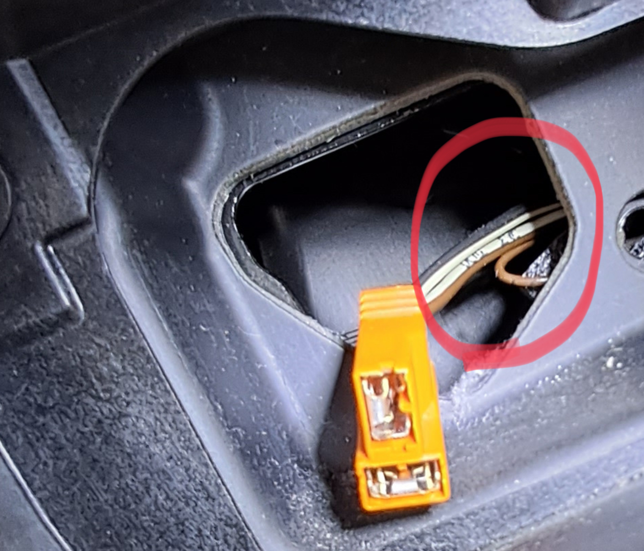

Das sieht doch schon aus als wäre das Kabel dahinter…
