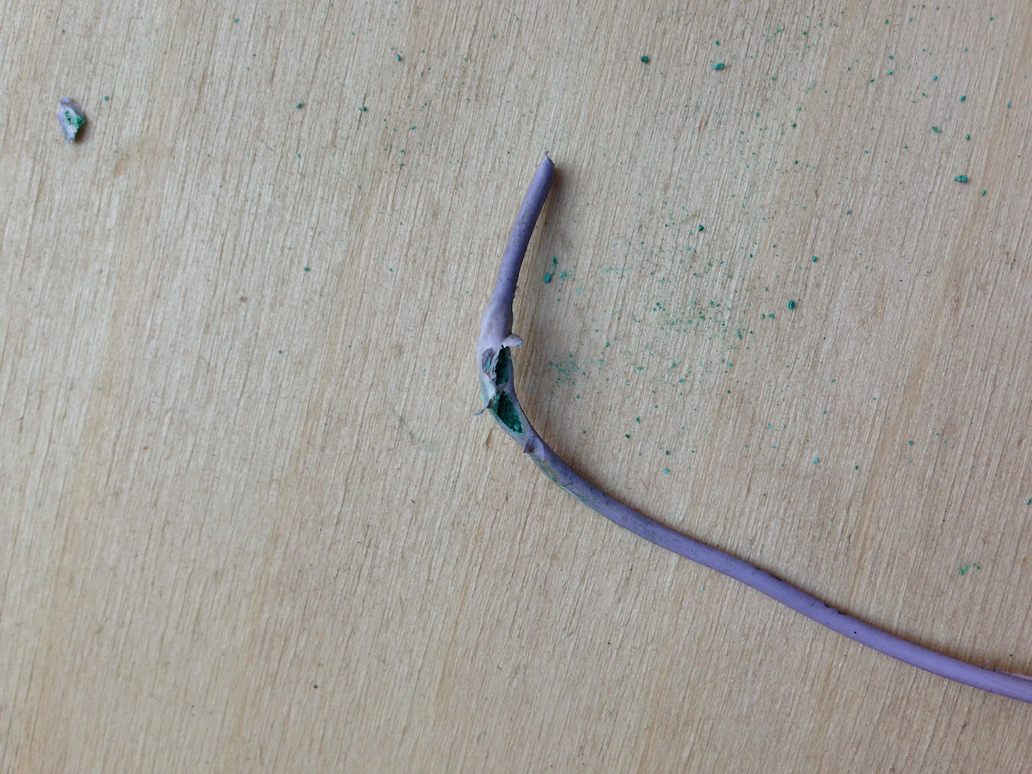

So sah es bei mir aus
Beiträge von panko

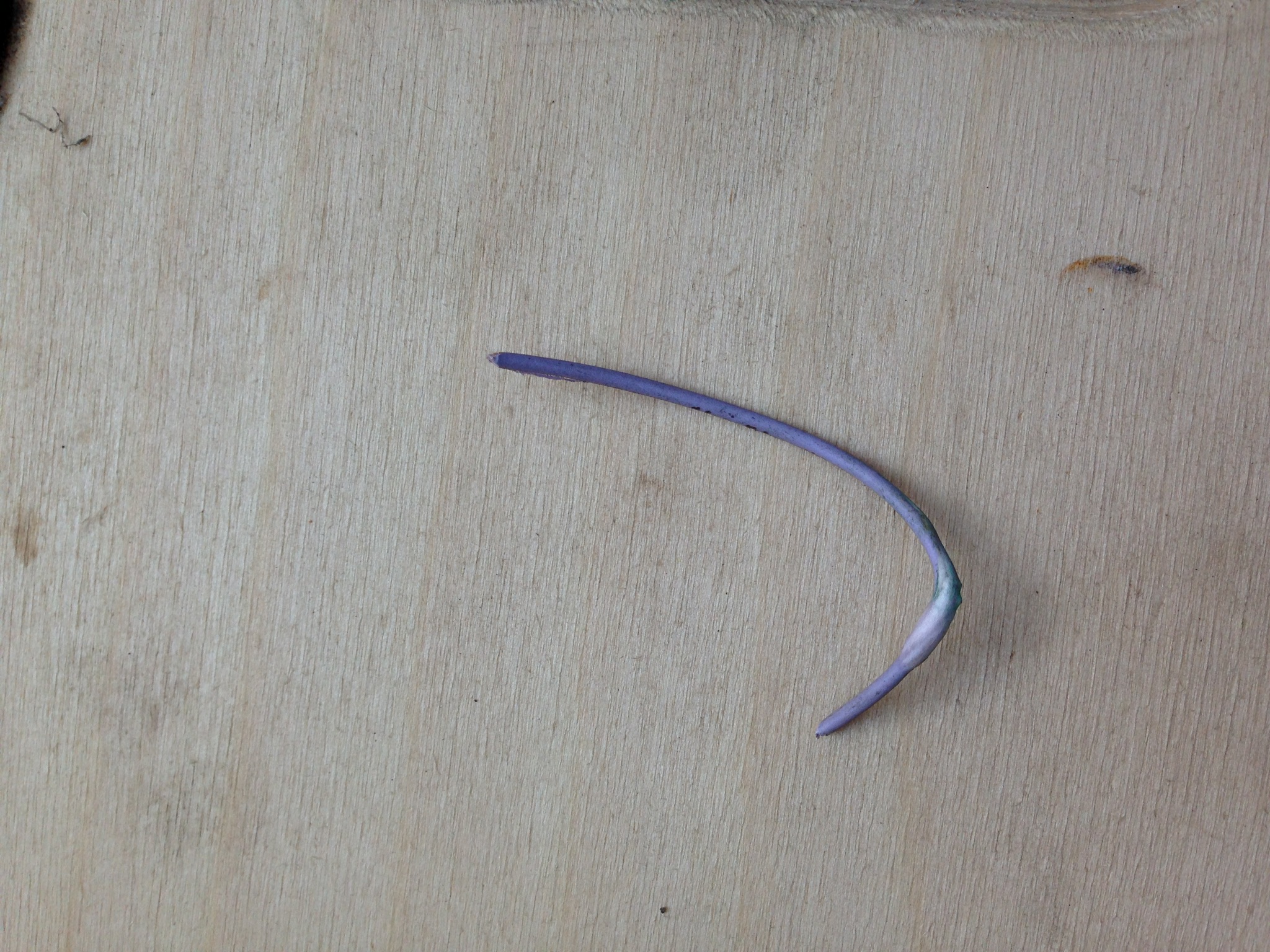

Hatte ich letztes Jahr genauso. Bei Fahrt wird das Kältemittel runtergekühlt. Bei mir war es das lila Kabel.

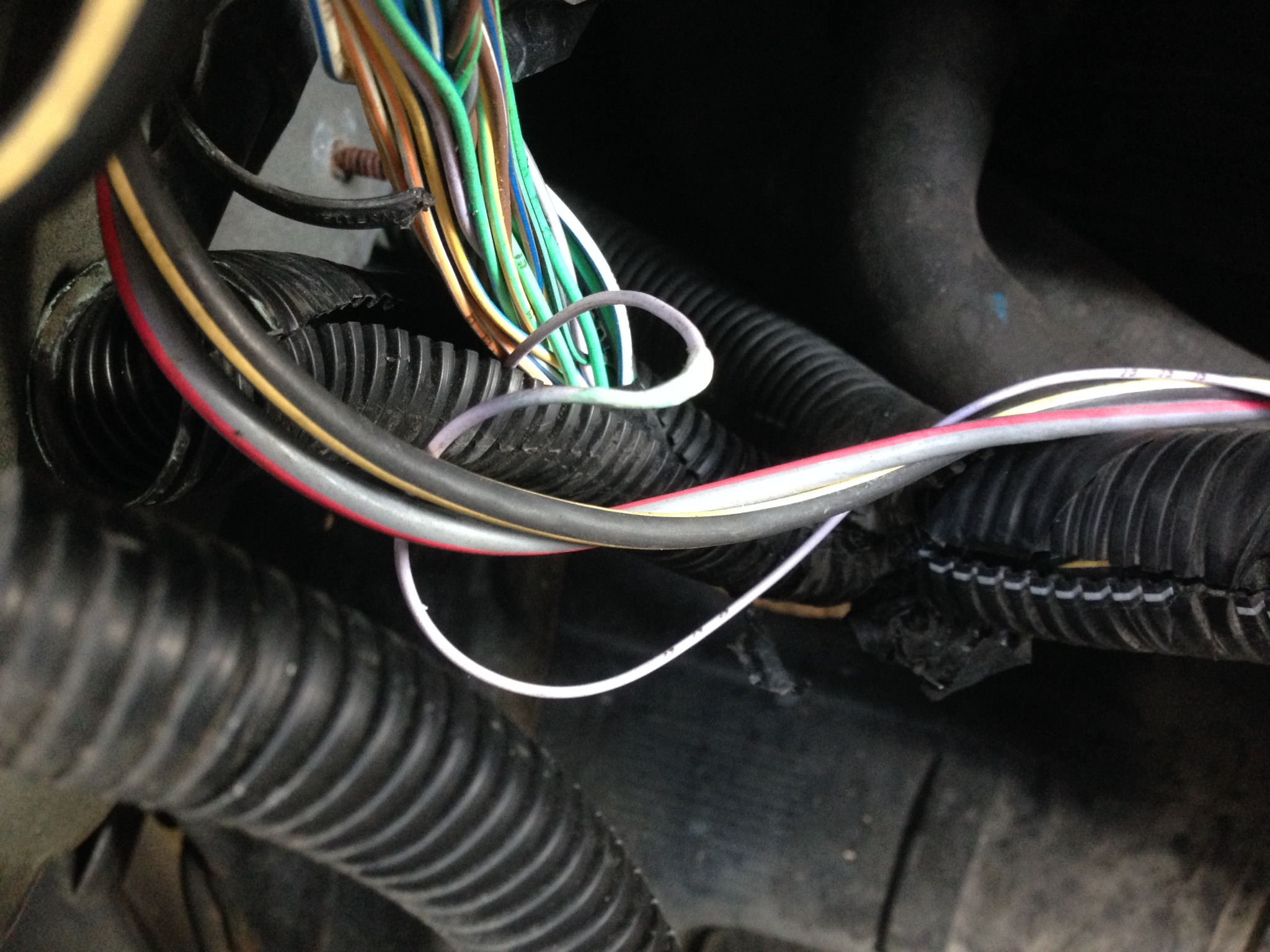

Auf den Bildern sieht man schön die Busleitung nach hinten.
Jetzt weiß ich, wo alle Kabel für den Schalter liegen
Die gleiche Idee hatte ich auch schon. Unter der Rücksitzbank liegen die Stecker. Belegung und Bauweise scheinbar identisch zu der fünfstufigen aus dem MK3 Facelift. Also habe auch ich mich auf die Suche nach dem Stecker für die hinteren Taster gemacht. Das Elektrnikbauteil lässt sich mit einem Bit und Zange lösen, dann kommt man auch an die letzte Schraube des CD-Faches. Dort war dann halt kein Stecker. Das Bedienteil hat nur fünf Kabel: 15, 30, 31, 58 und das Steuersignal an die beiden Module unter den Sitzen. Lässt sich also durchaus von den vorderen Sitzheizungsschaltern verlängern bis auf die Bus-Leitung zu der Rücksitzbank. Die Matten reinziehen ist ja nun nicht das Problem...

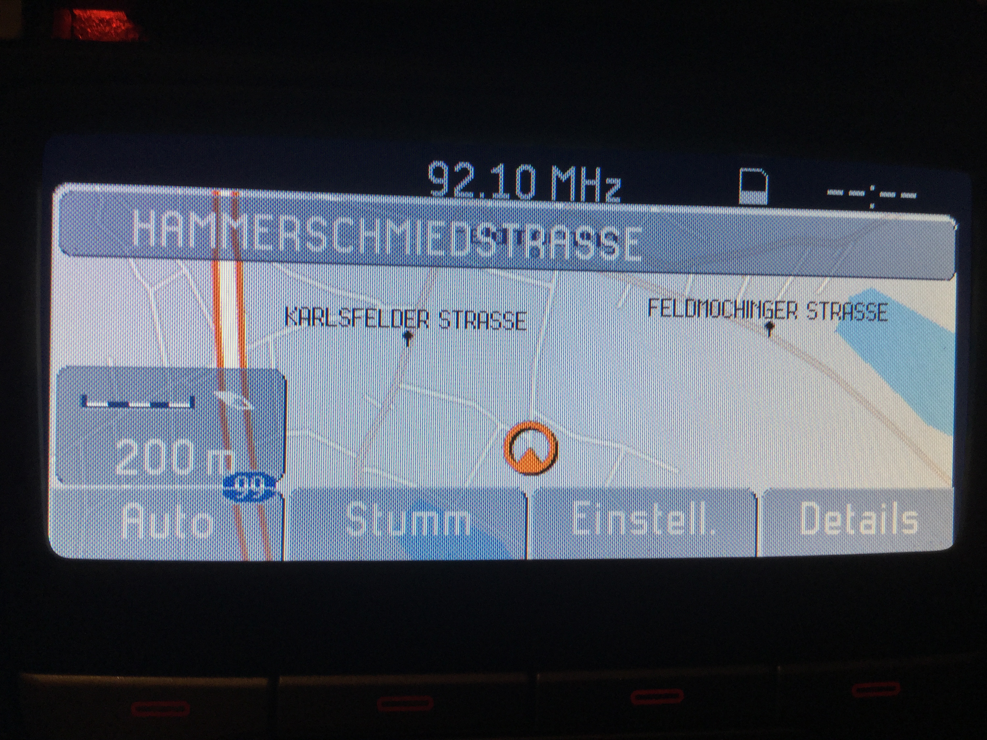

Keinen Einfluss würde ich nicht sagen. Ich war heute nicht in deiner Nähe...

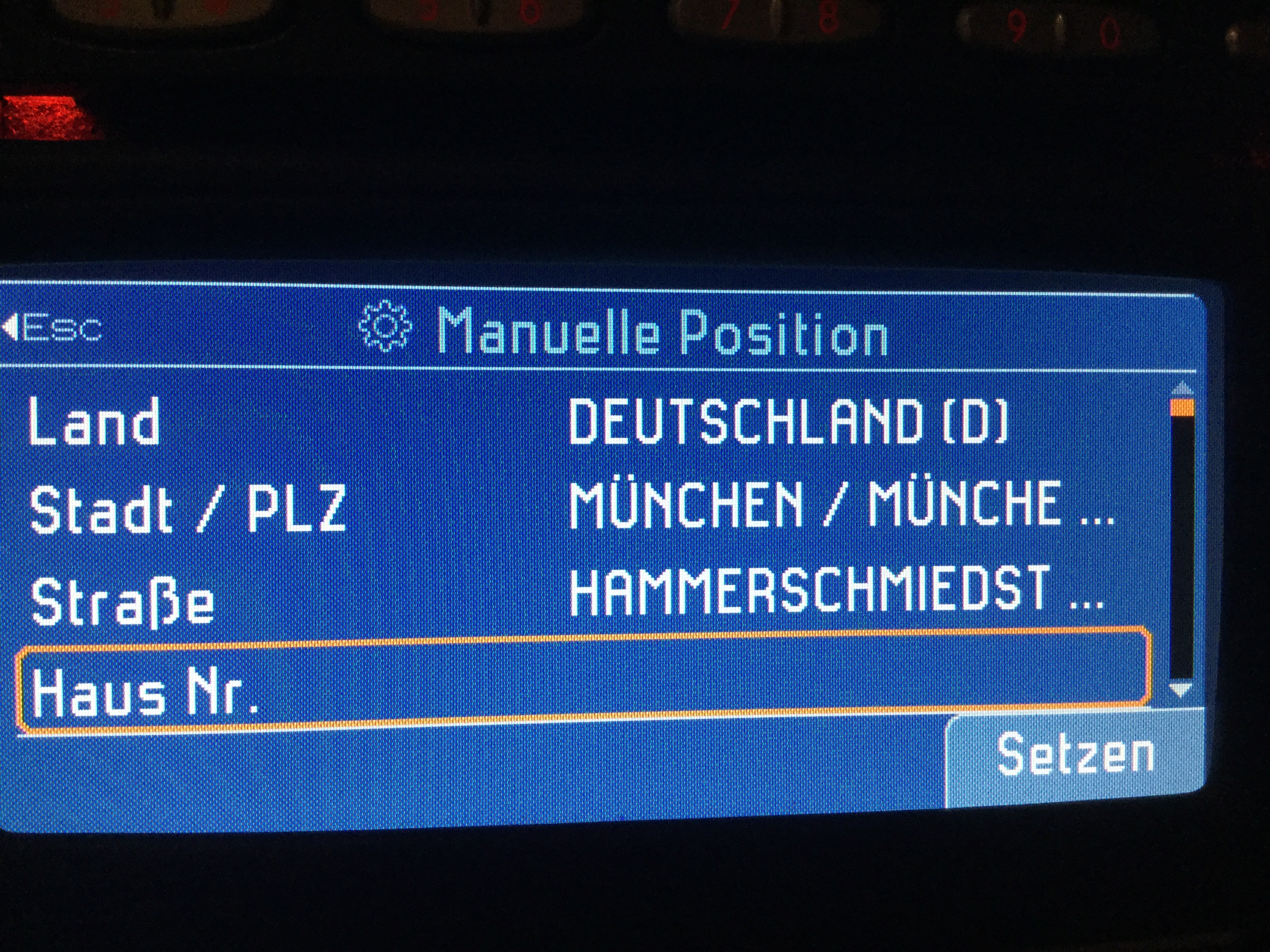

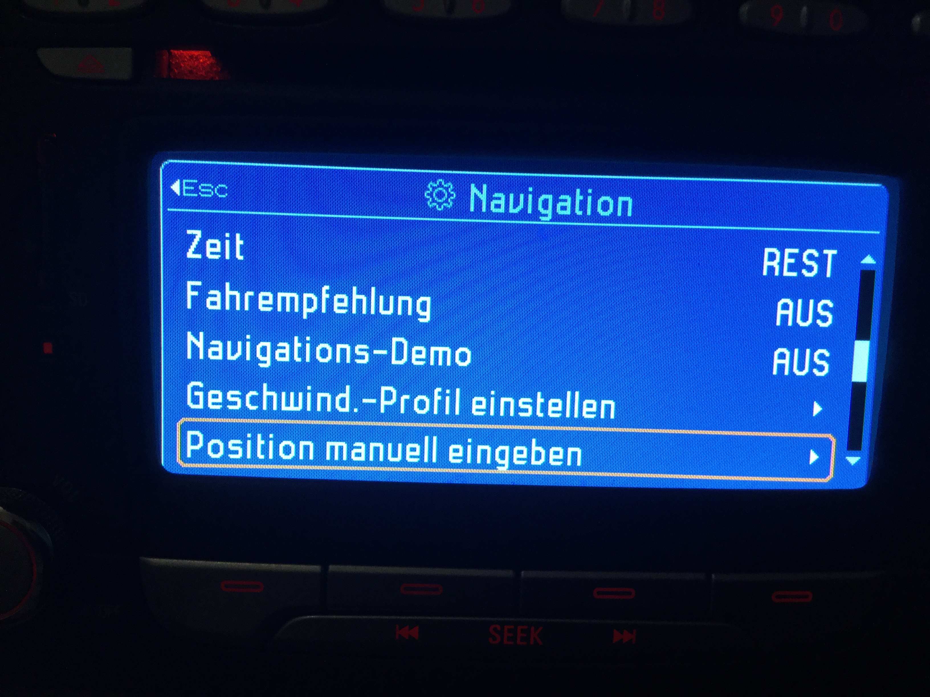

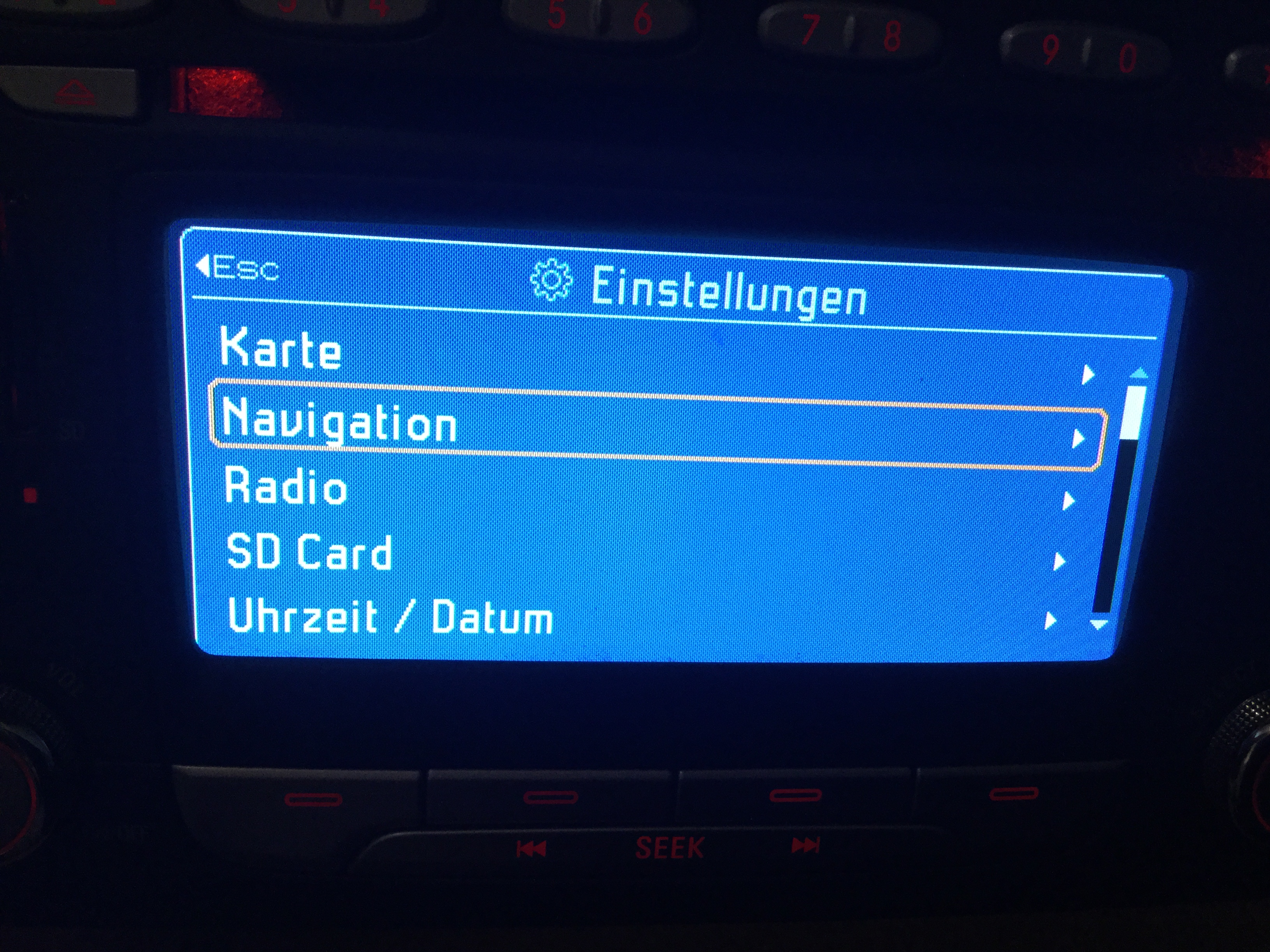

Da ich gerade mit meinem MK3 unterwegs bin und dort das FX noch nicht läuft, kann ich nur mutmaßen. Man konnte die Position doch manuell eingeben?! War das unter Navigation oder im Händlermenü?
Ich bin aber immer noch der Meinung, dass im Händlermenü der Punkt nicht bei allen Firmwareständen auftaucht. Habe aber nur FXe da, die die 4.1 schon draufhaben. Dort wird er dann angezeigt. Changelog...der wichtigste Punkt ist der Zoom über den rechten Drehregler und das Ausblenden der Details. Damit lassen sich die 5“ gut nutzen.

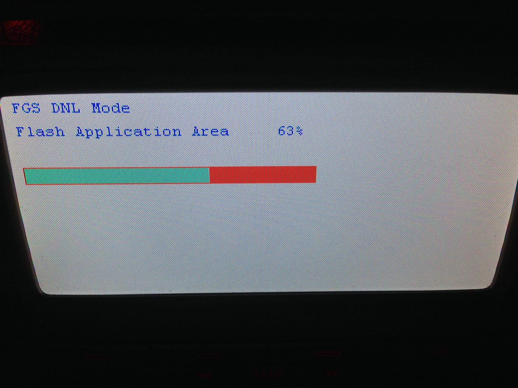

Mal schnell getestet
Noch zur Ergänzung: Ist das Gerät im NavCD Modus, bereits geupdatet, verhält sich das Gerät wie von Go4IT beschrieben. Aber selbst dann kann man über NAV + SET ins Händlermenü gehen und manuell installieren. Da beide Versionen dann gleich angezeigt werden, kann man dort abbrechen. Ich bin der Meinung dass dieser Punkt bei ganz alter Firmware fehlt, weshalb man die Originale NavCD zum „anschupsen“ benötigt.

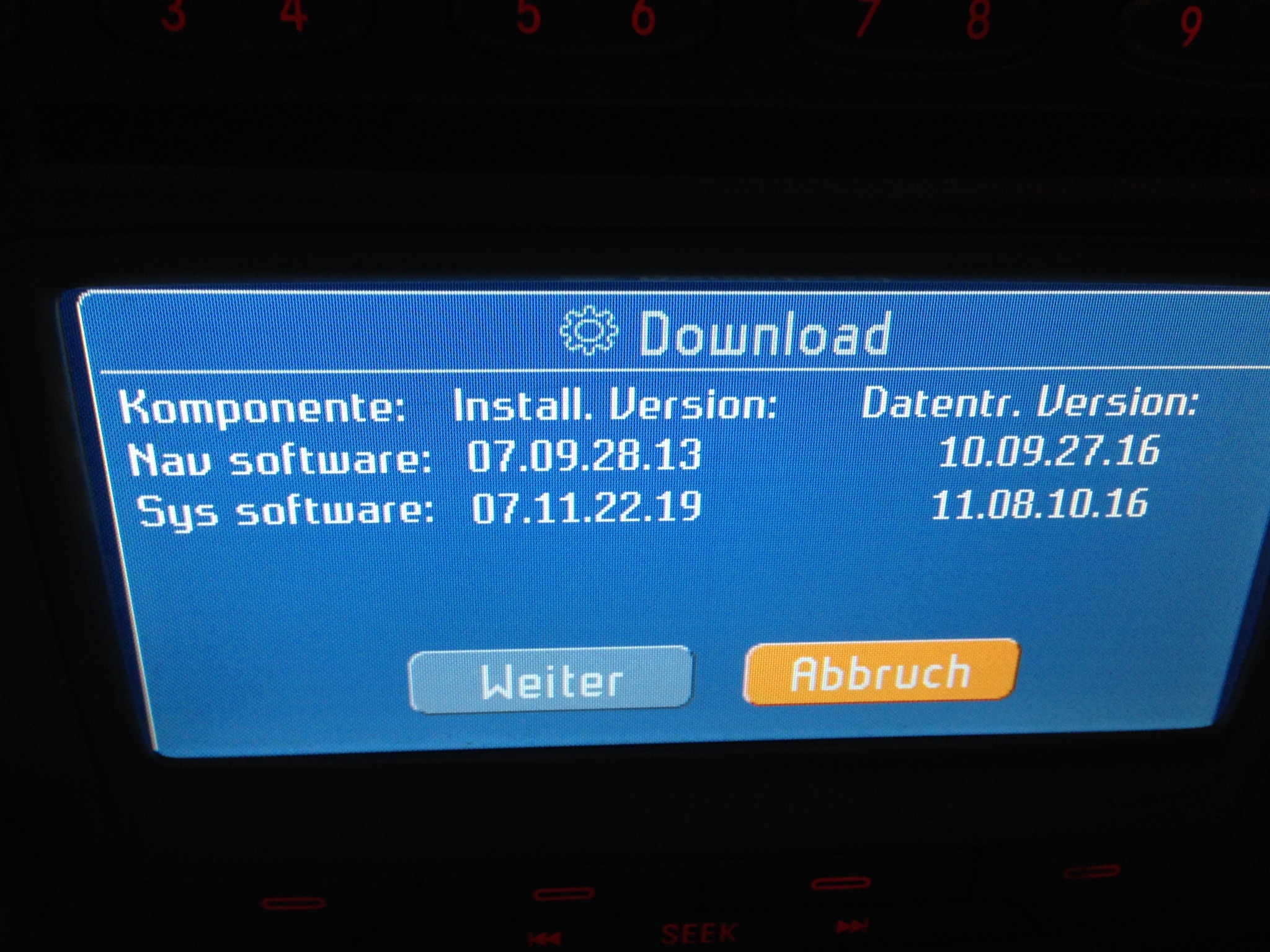

Habe noch herausgefunden dass das Radio im Engineermode und manuellem Update auf das obere Laufwerk zugreift. Beim Softwareupdate kommt für eine Millisekunde ein Fenster und weg.
Beim Naviupdate liest er auch von der CD und das wars.
Leute, ist das NX so schlecht, dass nie jemand ein Update gemacht hat?
Hilfe -
Hier mein Softwarestand, Navi-DVD war da schon raus...
Kann mir keiner helfen?
Habe bislang bestimmt 20 CD-R weggebrannt. Komischerweise erkennt das NX wie geschrieben das FX und MCA Update. Ich kann also falsche Rohlinge, den Brenner, das Brennprogramm und das Laufwerk im NX ausschliessen.

Ich vermute ein defektes NX Image auf der Webdisk. Vielleicht kann das einer bestätigen oder mir eine funktionierende CD zur Verfügung stellen.
