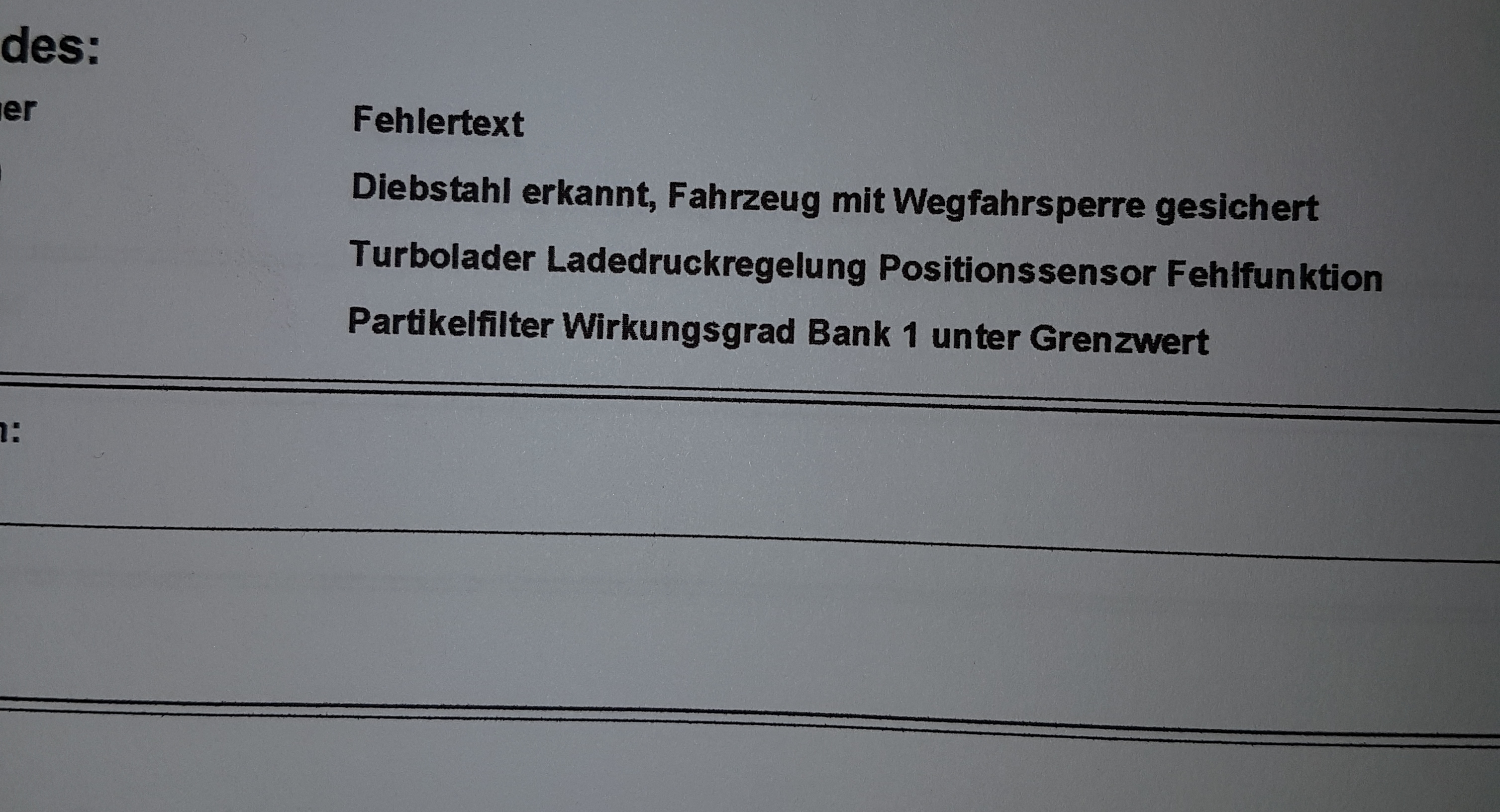

Beide Fehler bzw Probleme wurden behoben.
Fehler P0480 war wirklich wegen dem lilaen Kabel. Dieser war an der Abzweigung Y oxidiert. Habe nur ganz leicht dran gezogen und schon wars ab ![]()
Wegen der Meldung Motorstörung hats an der Lambasonde gelegen! Danke nochmal an BBG-AE185 für den Link. Fehlerbeschreibung hat genau auf meine Meldung gepasst
Zu deiner Fehlerbeschreibung fällt mir nur folgendes ein: "Motorstörung" im Schubbetrieb, Du hast ja auch den 2,2er, da gab es das noch des öfteren. Der Fehler mit dem Kabel muss nichts mit der Meldung "Motorstörung" zu tun haben.
