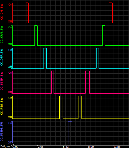

Hier noch als "Oszilloskop":
Danach:
So wie es sollte, jede Taste einzeln für sich.
Könnte danach sogar fahren und es hat alles geklappt.

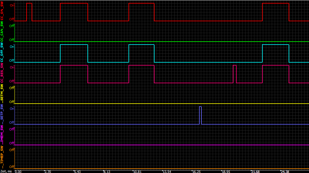

Nun bin ich am morgen danach ins Auto gestiegen, wollte den Tempomat aktivieren und nichts geht... Nach mehreren Versuchen dann doch... Dann noch auf Set+ und er ist wieder raus gesprungen...
Jetzt habe ich nochmals das Lenkrad "massiert". Sieht wieder alles in Ordnung aus...
Hier die Oszilloskopmessung von eben:
Hat von euch jemand einen Tipp was ich noch schauen kann? Gibt es irgendwo eine andere Fehlerquelle? Kabel? Wickelfeder?
Ansonsten werde ich wohl die Tasten nochmals ausbauen und nachmessen müssen.
