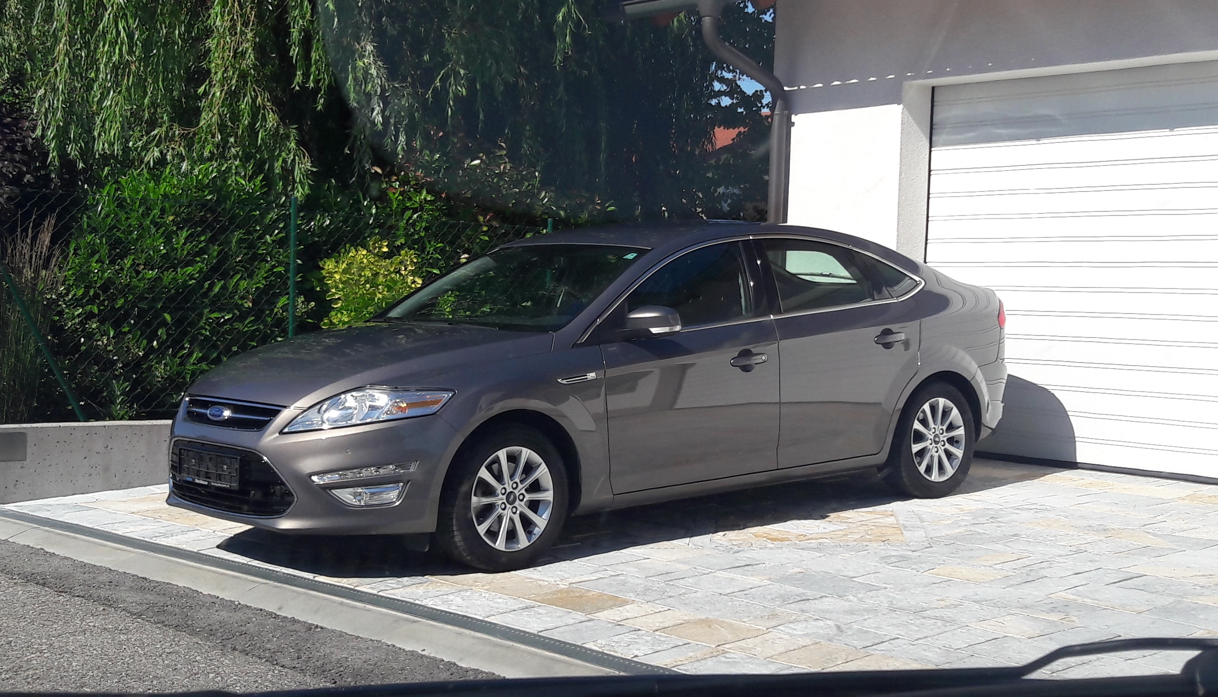

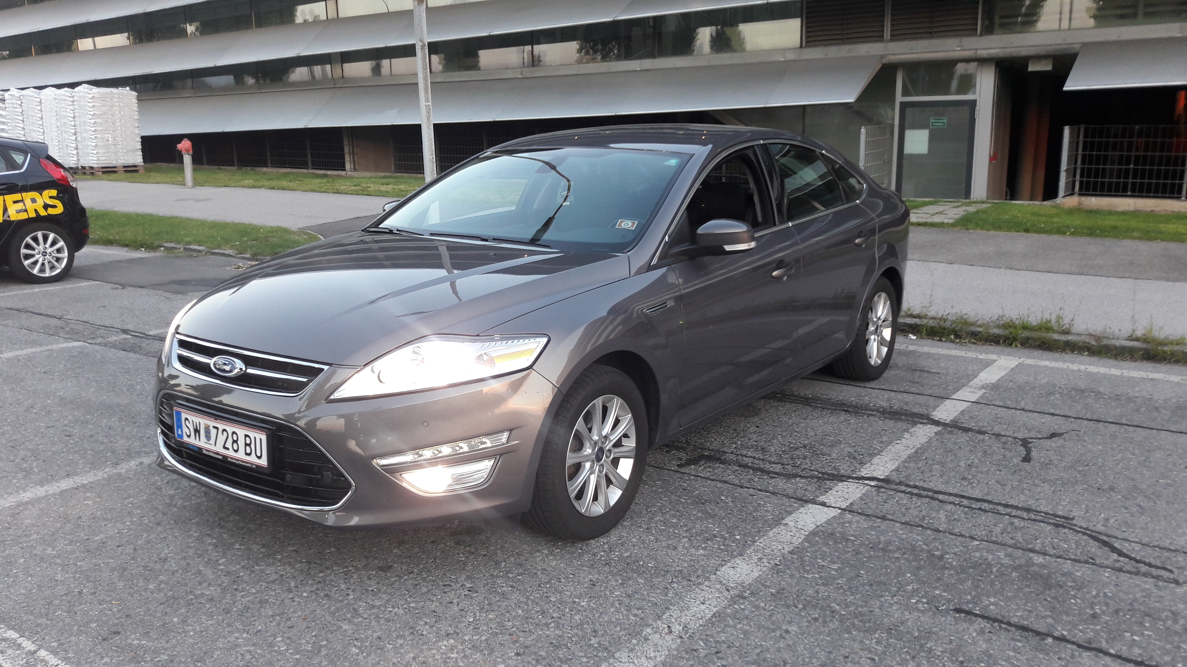

Hallo mein Name ist Andi und komme aus Schwechat (bei Wien)
Ich fahre einen 2.0 Flexifuel und bin begeistert von dem Auto.
Es ist erst mein zweites Auto. Ford haben mir immer schon gefallen und da ich nicht der kleinste bin musste ein Dicker her
Mein erstes Auto war ein Opel Astra G 1,6 8V 75Ps crazycrazyJedenfalls habe ich hier schon einige sehr interessante Beiträge gelesen die mir echt geholfen haben und möchte zu dem ganzen auch einen kleinen Beitrag leisten.
