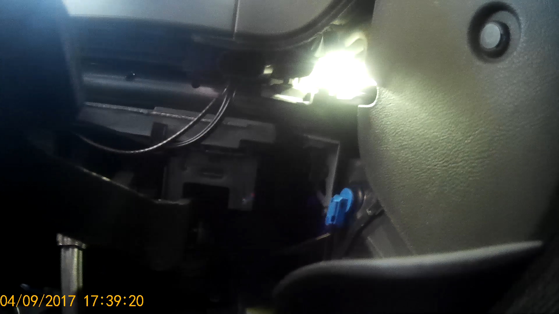

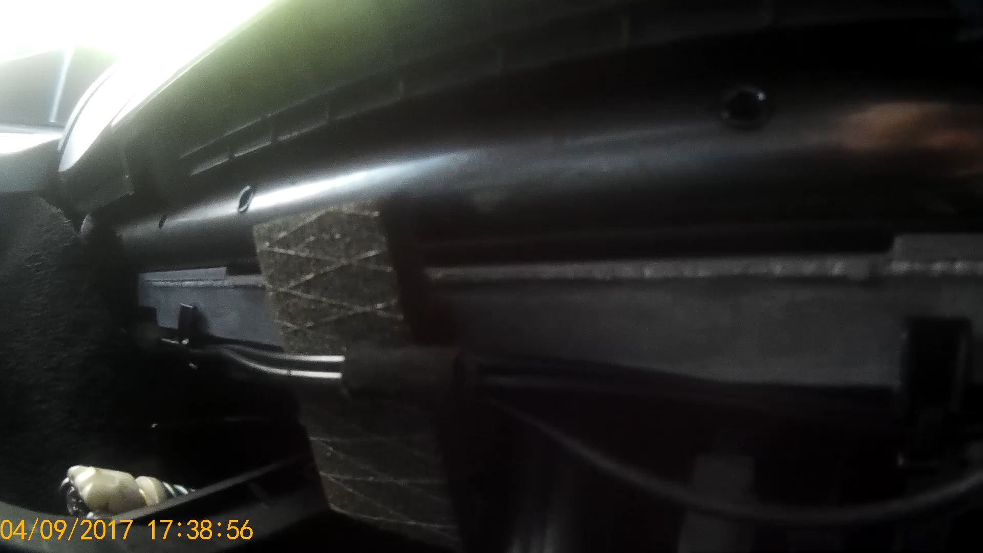

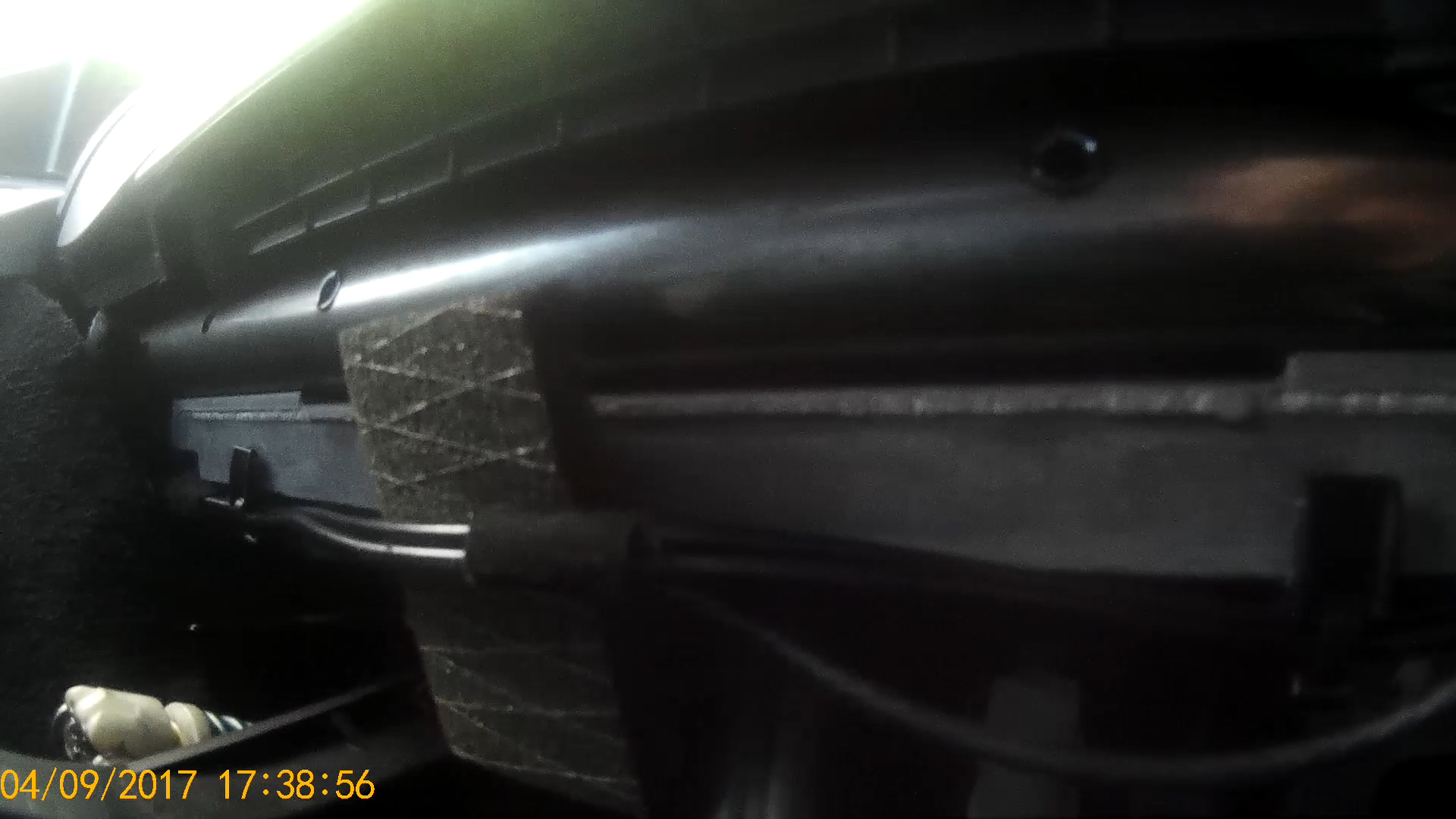

    so, habe mich heute mal in den Fußraum gelegt (ist doch nicht gemütlich) aber ich habe am Querträger leider keinen Fakra Stecker oder ähnliches gefunden. Allerdings sehr wohl Kabel, wovon eines wie ein Videokabel aussieht. Kann es sein, das der Stecker links im Fußraum hinter den Matten versteckt ist? Bekommt man die zur Seite?
    Ich denke ich werde mal die nächsten Tage die Mittelkonsole abbauen und meine Video Cam direkt am Anschluß des MCA testen.

    Stecker nun doch lokalisiert, Verbindungen gereinigt, mit Kontaktspray behandelt. Ebenso die Stecker am Modul. Ergebnis: Nichts passiert, keine Änderung.
    Modul oder Kamera defekt?
