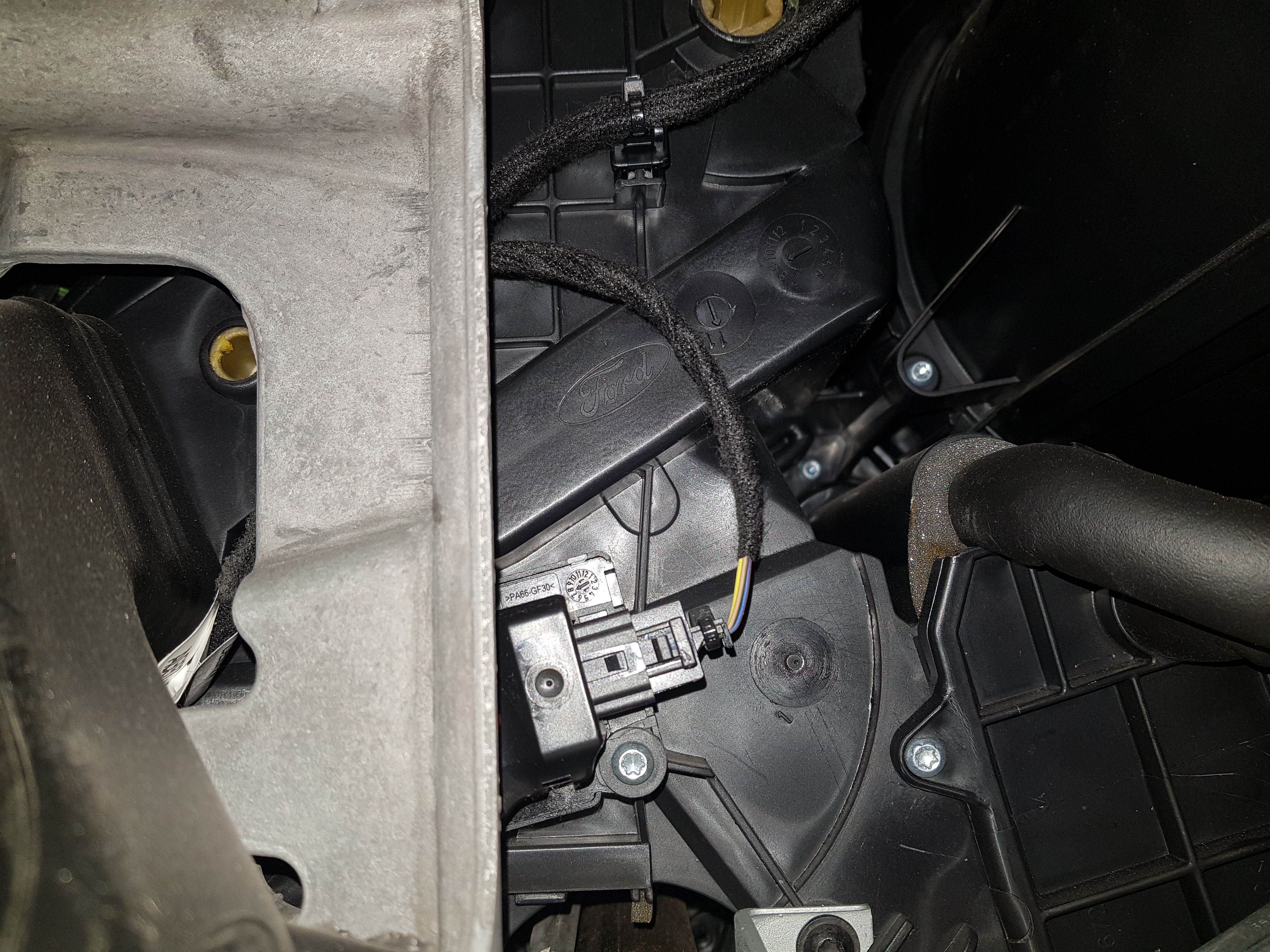

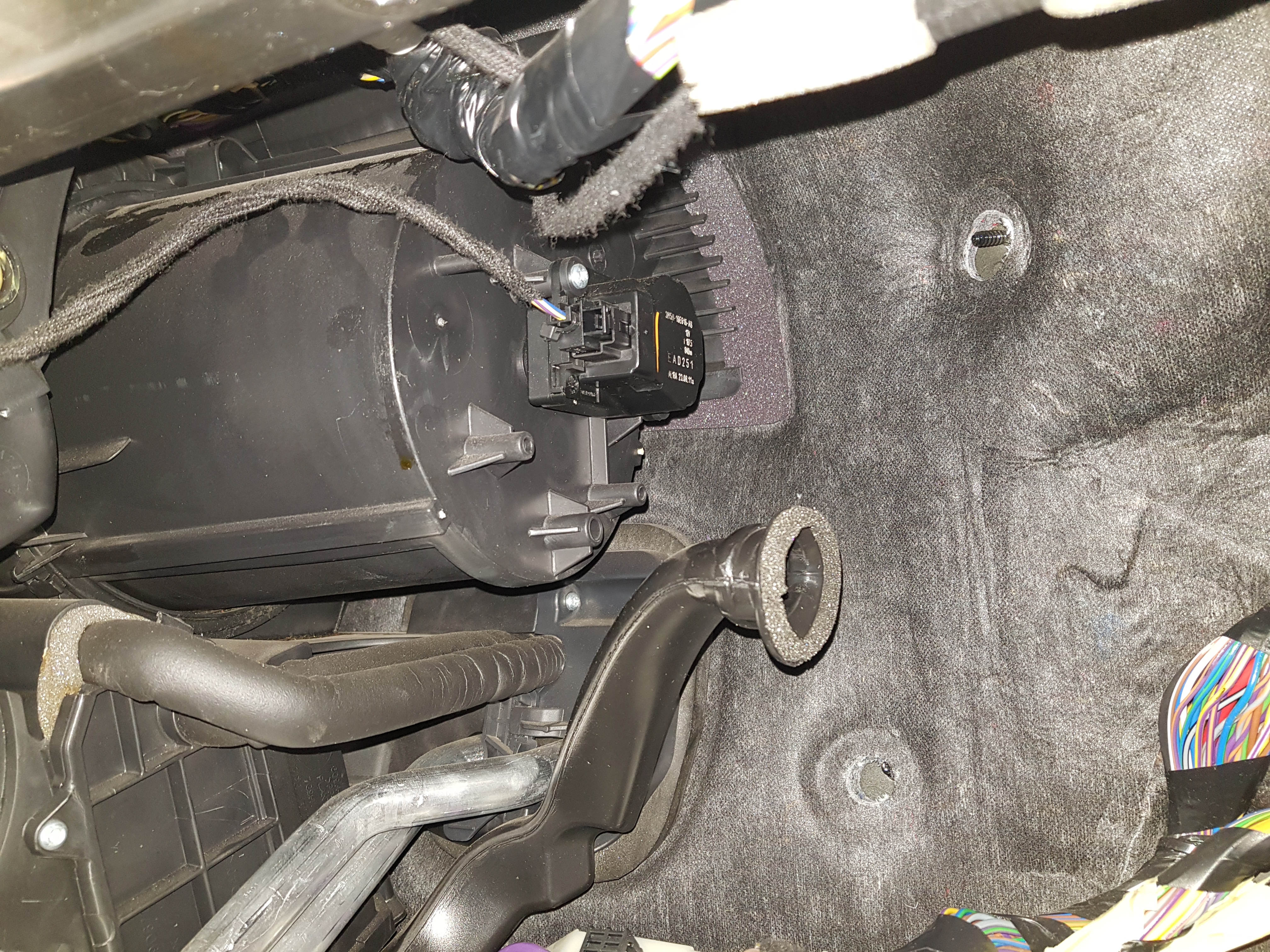

Als erstes Handschuhfach raus. An der Aussentrommel des Lüfters am Stellmotor den Stecker abziehen und die drei Schrauben rundherum ausdrehen.
Witzig weil die ja am Fuss der Trommel sind ungefähr in der Mitte des Autos und man die hintere vor der Spritzwand überhaupt nicht sieht und man mit viel verbiegen diese auch nur mit der Fingerspitze fühlen kann.
1/4 Zoll Knarre mit 3 Verlängerungen und dann mit vieeeeeeeel Gefühl die letzte Schraube raus und mit einem Ruck konnte man die Trommel abziehen und hat freien Blick auf das Hamsterrad.

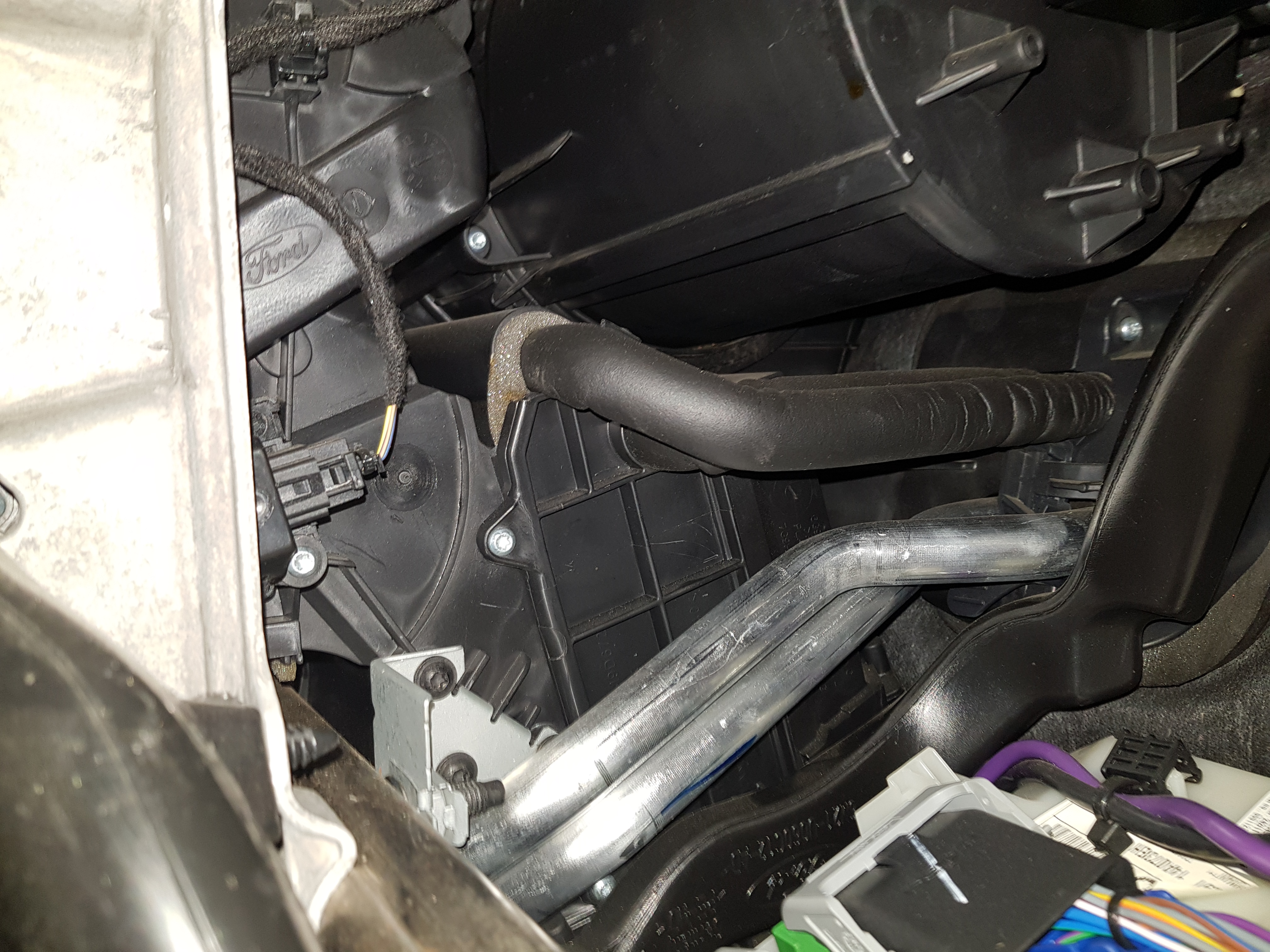

OK dann Gaspedal ab und dann sieht man durch eine schmale Lücke den Motor von links. Dann den Deckel noch vom Innenraumfilter ab und man konnte dann ganz knapp die Hand durch einen Schlitz drücken ( Die sieht nun aus wie mit dem Tiger gekämpft )und. fühlt mit den Fingerspitzen den Motor ab.
Dan fummelt man nach Gefühl den Stecker ab weil gleichzeitig sehen ist schwierig und muss dann noch eine Verriegelung die ca, auf 7 Uhr liegt reindrücken und den Motor aus dem Bajonetverschluss rausdrehen.
