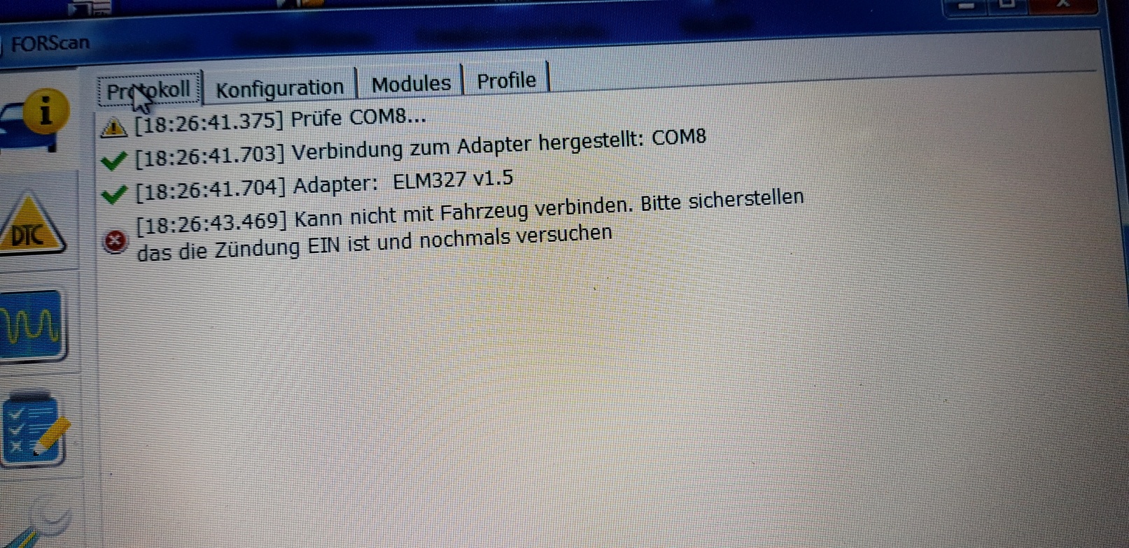

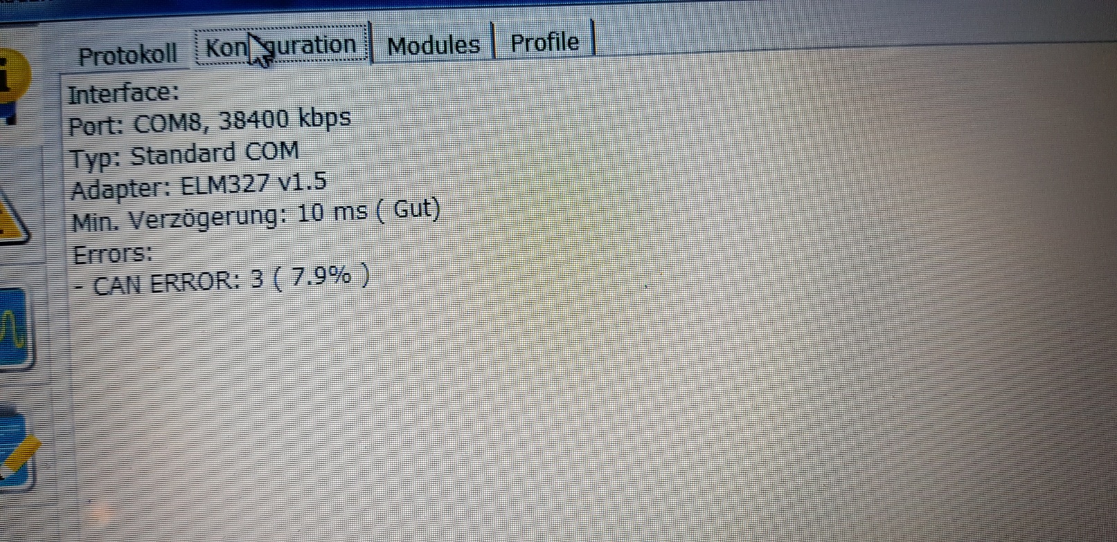

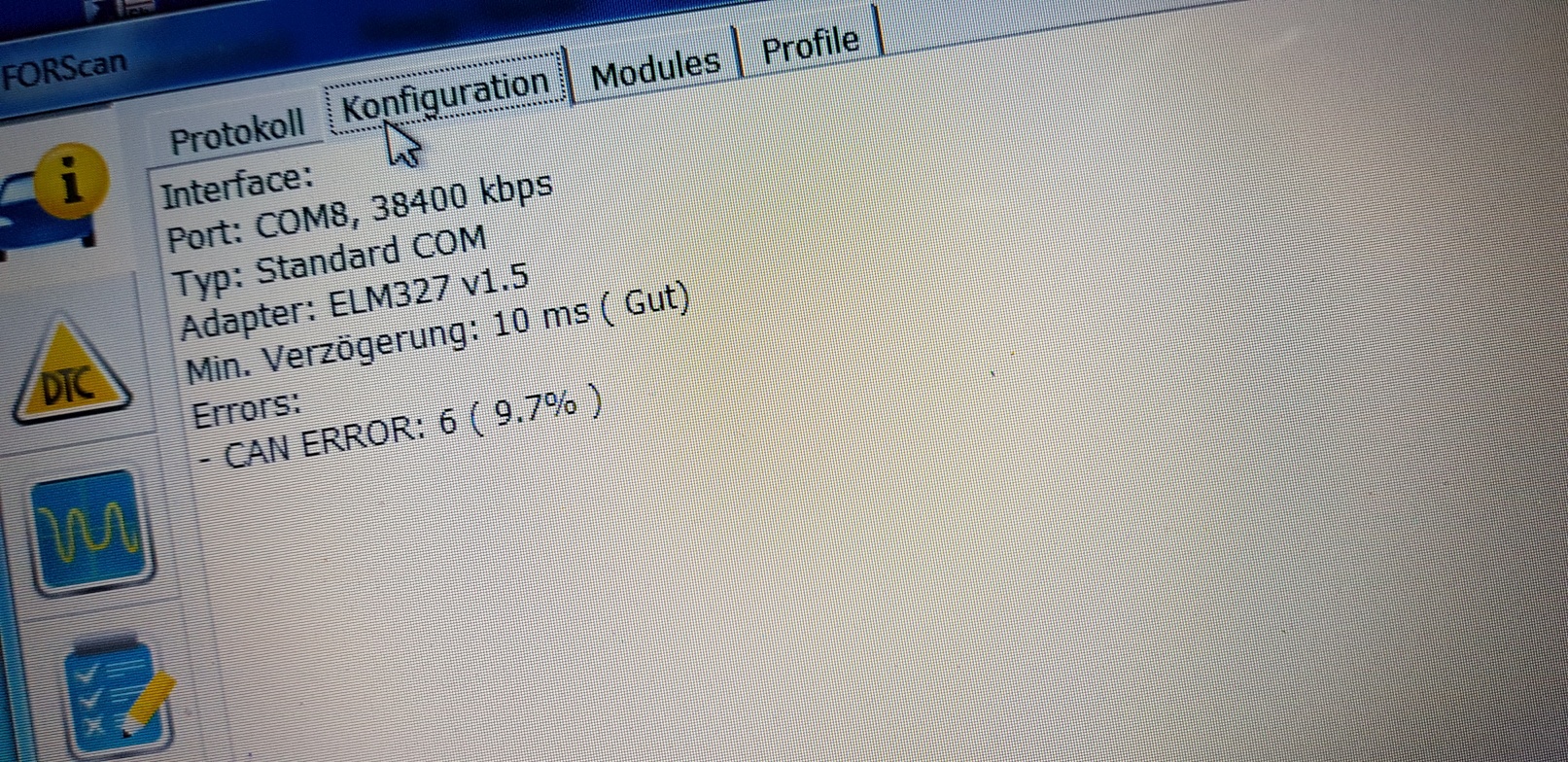

    Nachdem mein Tunnelrats Adapter die Tage angekommen ist und ich heute endlich Zeit gefunden haben mal mit Elmconfig rumzuspielen, geht leider nichts.

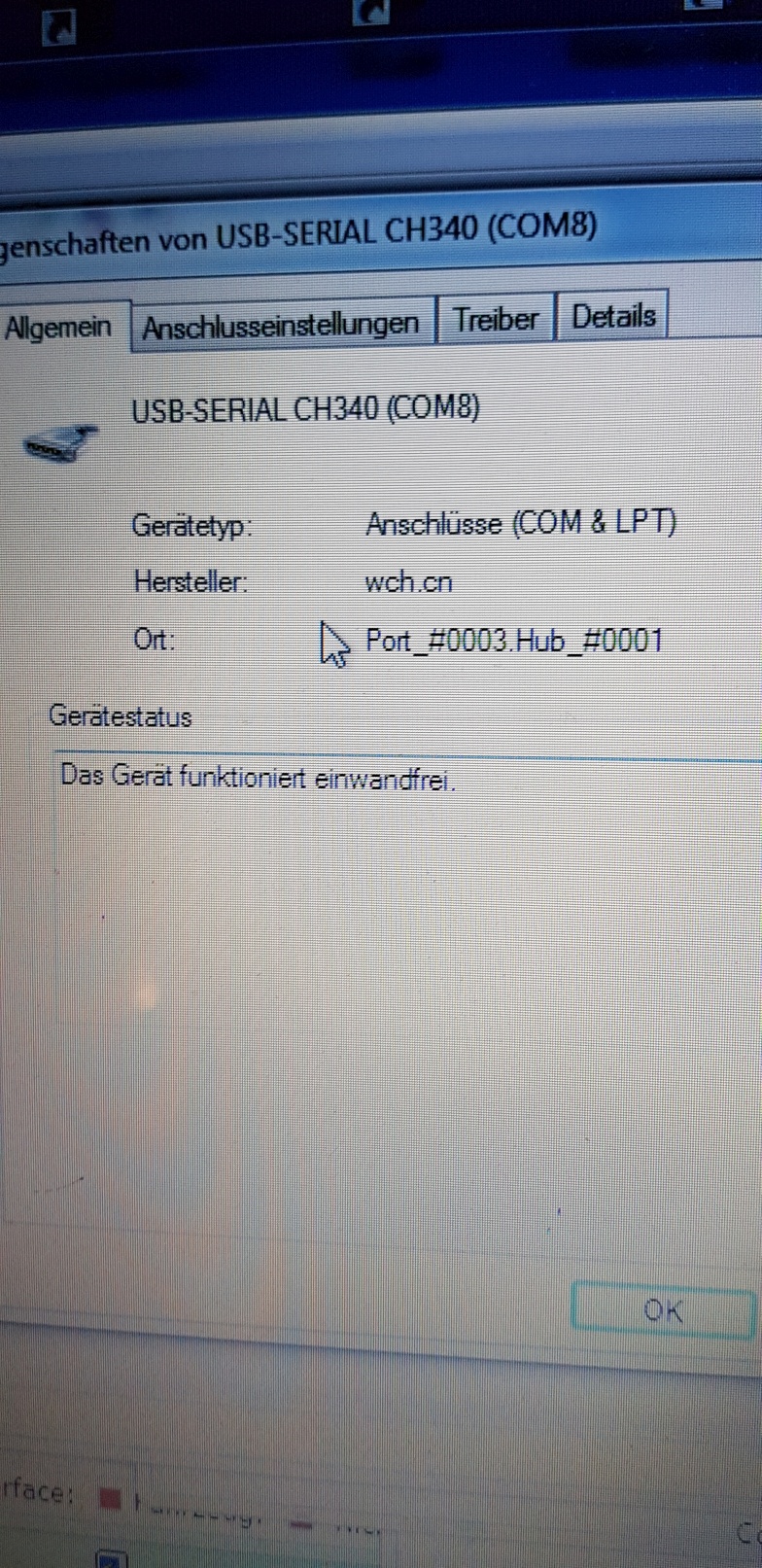

    In der Verpackung war der nützliche Hinweis, dass ich die CH340 Treiber nutzen sollen. Diesen wurden installiert, der Adapter wird auch erkannt, Elmconfig wurde gemäß mk4 wiki installiert.
    Weder ForScan oder Elmconfig können sich jedoch verbinden. Bei ForScan ist es meistens der CAN Error 3, manchmal 6, 9 oder 12. Ist der Fehler eventuell bereits bekannt oder kann es sein, dass der Adapter murks ist? Habe noch meinen WIFI ohne Schalter ausprobiert und dieser geht ohne Probleme.
