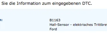

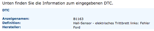

Da bin ich ganz bei OH. Der Fehler weisst auf ein Problem mit den "Endschaltern" für den Fensterheber hin. Fahren die denn noch einwandfrei rauf/runter, auch mit Komfortschließen/öffnen?
Wieso das denn?
Na, weil " left power running board hall effect" auf einen defekten Hall-Effekt Sensor hinweisen. Der Hall-Effekt wird zur Erfassung metallischer Gegenstände verwendet. Dabei ändert dieser Gegenstand das vom Sensor erzeugte Magnetfeld. Ganz typisch z.b. Zahnrädern, wie beim ABS oder Nockenwellensensor.

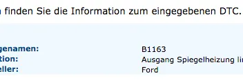

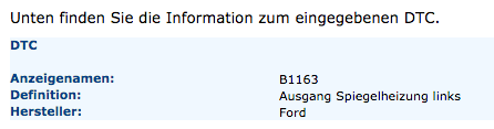

Ford interpretiert das etwas anders ![]()
Was auch immer ein elektrisches Trittbrett ist phatgrin
Ähm, wie kann jetzt ein DTC beim selben Modul zwei Interpretationen haben?
Und der deutet doch auf einen Defekt im Modul hin... eigentlich fehlt ja auch noch eine Zahl. Deren Befeutung scheinbar nur das IDS von Ford kennt.
Das kommt drauf an wie du abfragst.
Der fehlercode gibt beim Ford tester
-Spiegelheizung L output fehlt
aber wenn man auf dtc suche geht steht da etwas mit einen hall sensor.....
a
die heizung funktioniert nicht L Und R.A
Oha, zwar hilft das beim Problem erstmal nicht weiter, aber wenn Ford manche DTCs föllig anders interpretiert, sind sämtliche DTC Abfragen mit Hobby-Mitteln erstmal alle in Frage zu stellen. Das hätte ich nicht erwartet! Ich weiss zwar das Ford noch einen weiteren, modulspezifischen Code anhängt, aber von uminterpretationen war mir bislang nichts bekannt! Da muss ich unbedingt Licht ins Dunkel bringen... auch wenn ich noch nicht weiss wie.
