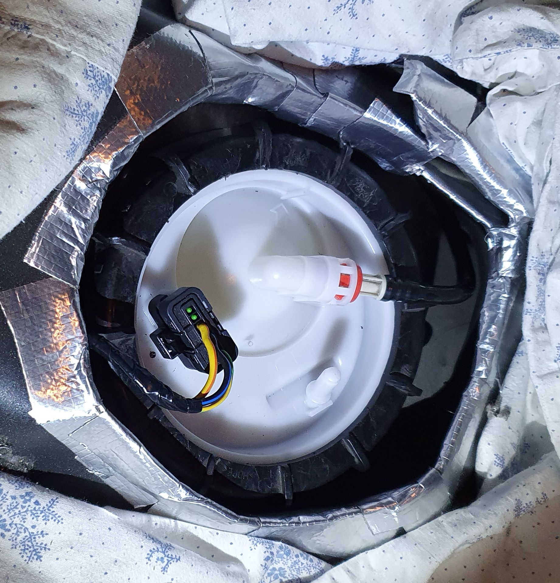

Direkt am Tankt zu bohren und zu flexen, das zeugt von Mut.
Hut ab.

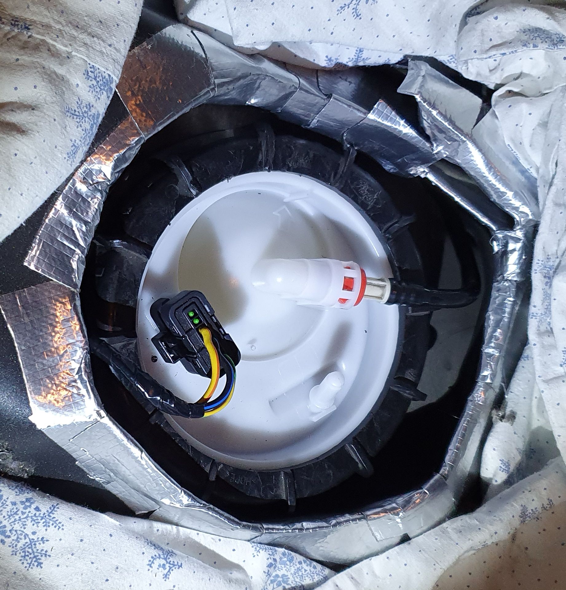

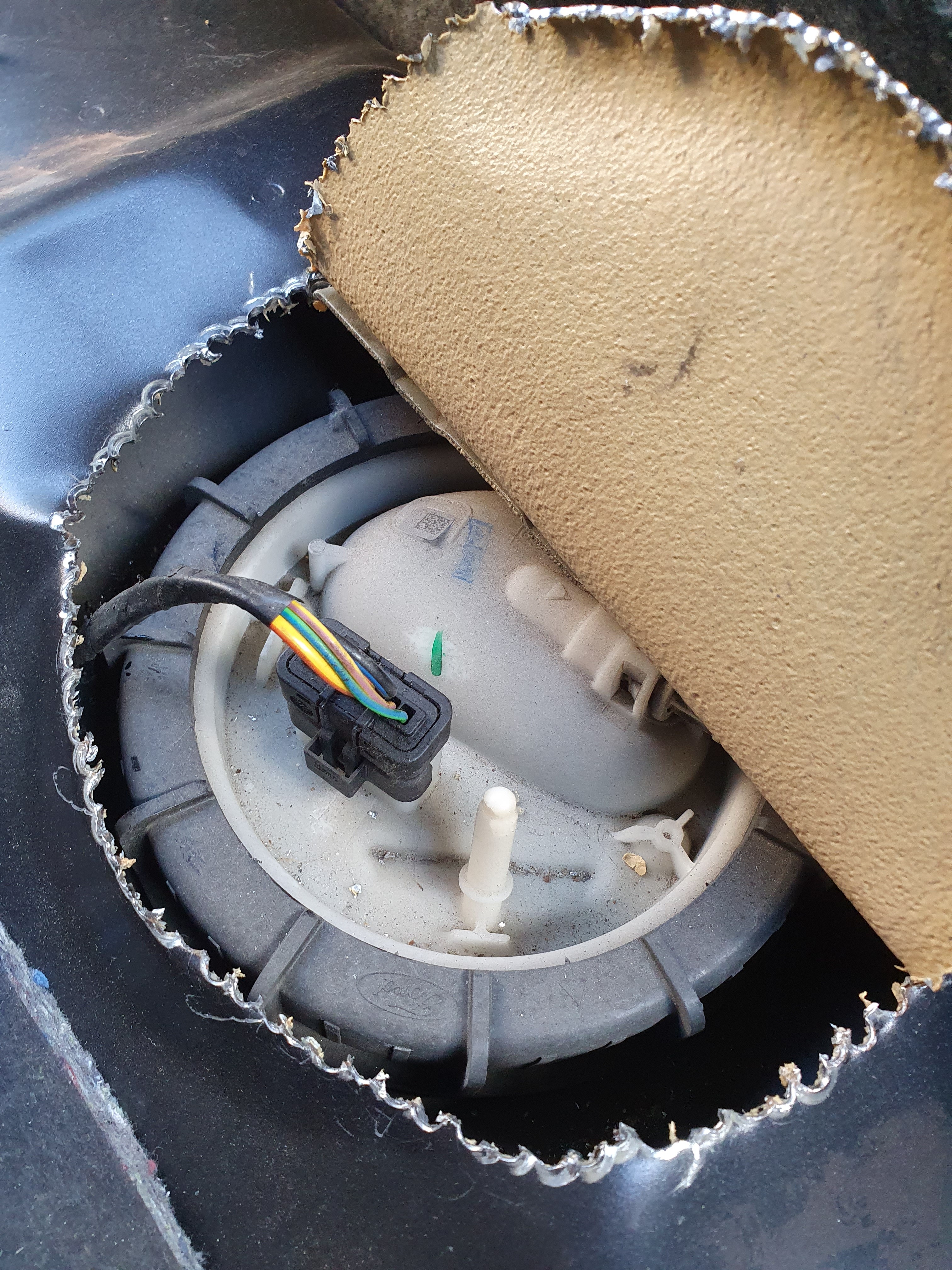

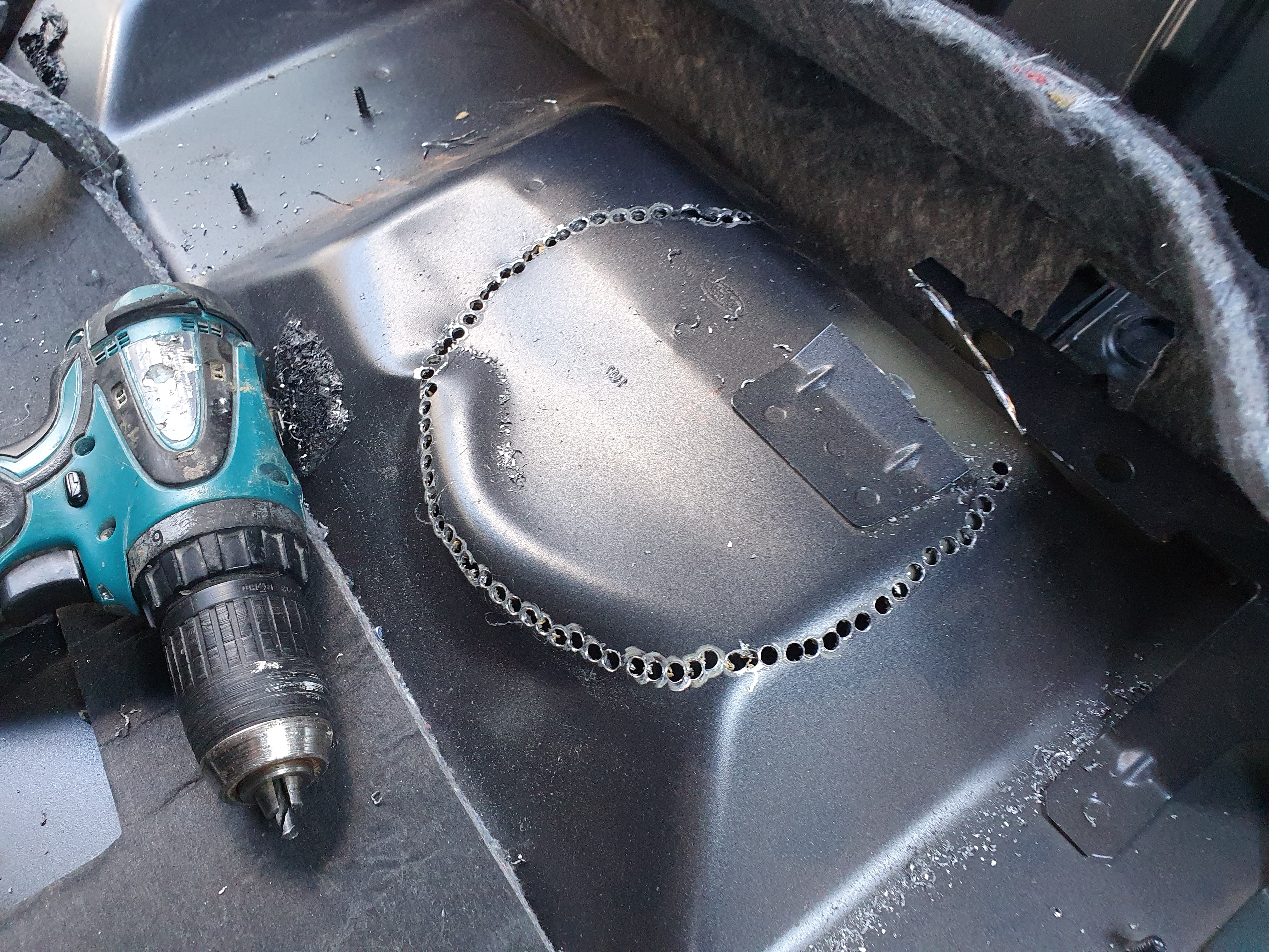

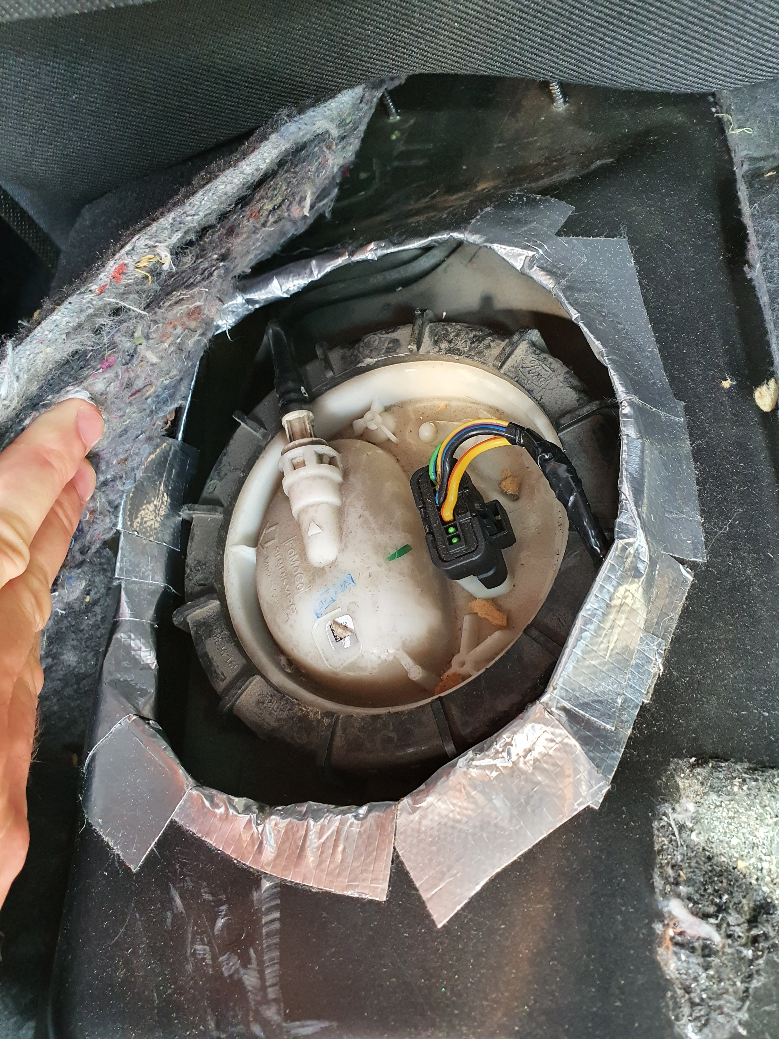

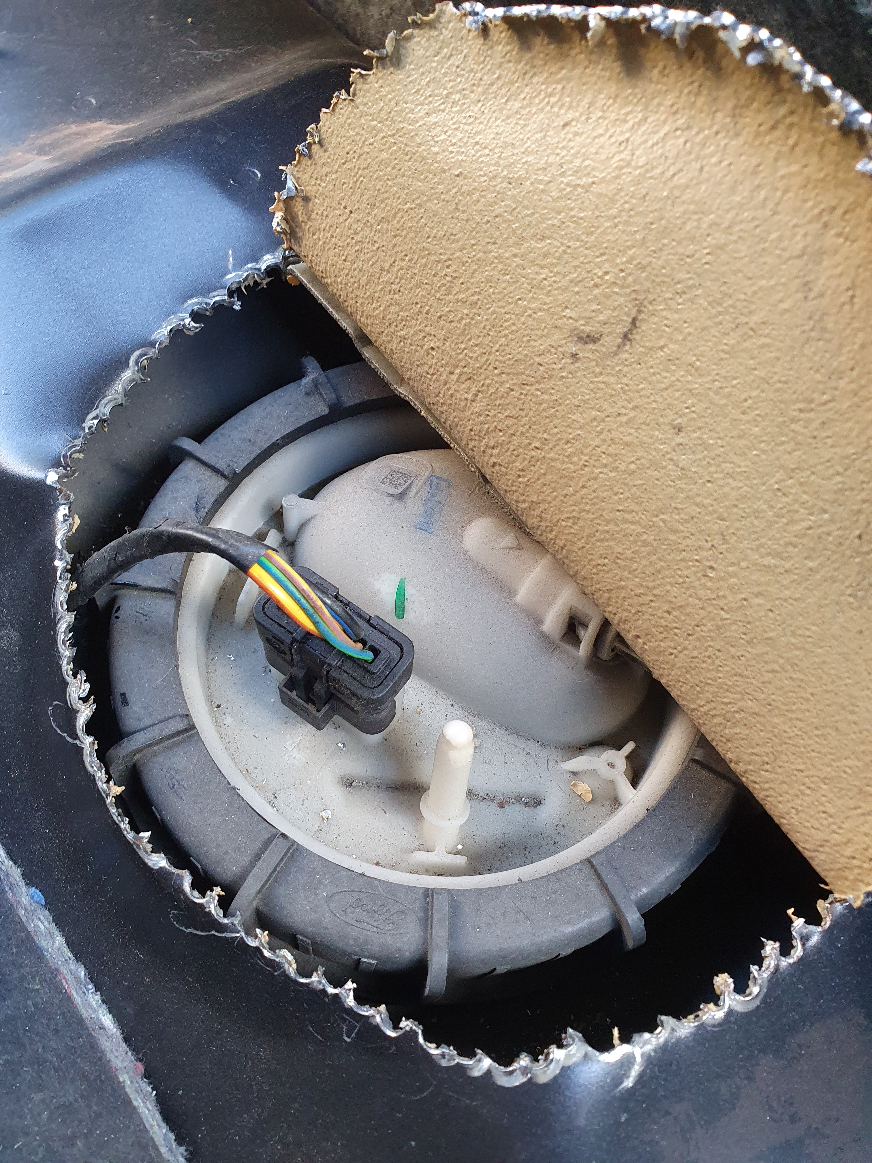

Nicht ganz direkt, da ist ausreichend Abstand zur Karosserie. Geflext wurde nur am Anfang, um die Halterung des Sitzes wegzuschneiden, da war der Tank noch komplett abgedeckt. Und gebohrt mit einem kurzen Bohrer (5-6 mm, auf dem ersten Bild), sodass man gar nicht an den Deckel kommt. Den Rest mit einem Hammer und einer Meißel erledigt.
