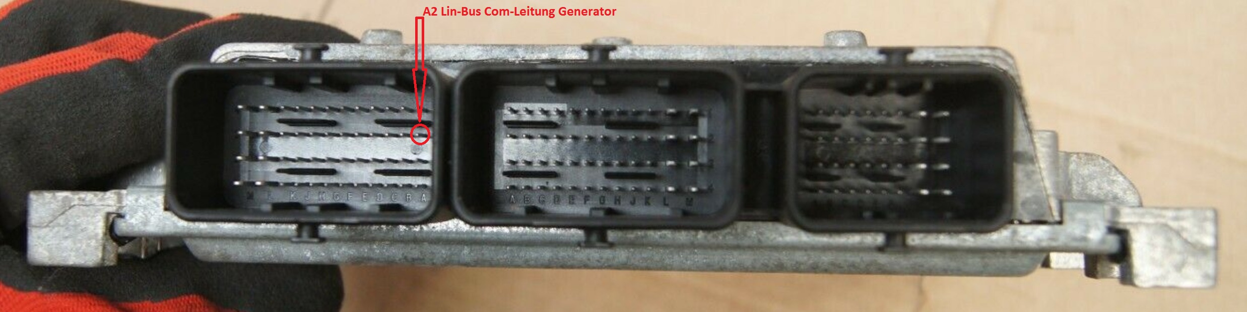

Ich habe allerdings auf keinem Stecker/Pin die Bezeichnung F2 gefunden. Ein lila Kabel ging bei mir in den hintersten (schwarzen) Stecker.
Falls du das lila Kabel meinst, das ist nicht die F2, das geht auf die C2. Und eine direkte Bezeichnung "F2" oder "C2" auf den Bauteilen gibt es nicht. Da stehen am PCM Buchstaben und Zahlen (zB hier ganz gut zu erkennen)aus denen man das quasi selbst "errechnen bzw abzählen" muss.

Lass erstmal das Kabel zw Gen. und Steuergerät prüfen.
Genau. Die 0.75er-Leitung die da mittig zw dem Generator links und dem PCM rechts abgebildet ist. Das ist die auf Durchgang zu messende, zwischen dem kleinen Stecker am Generator und dem PCM-Stecker, d.h. dem markierten Pin.
