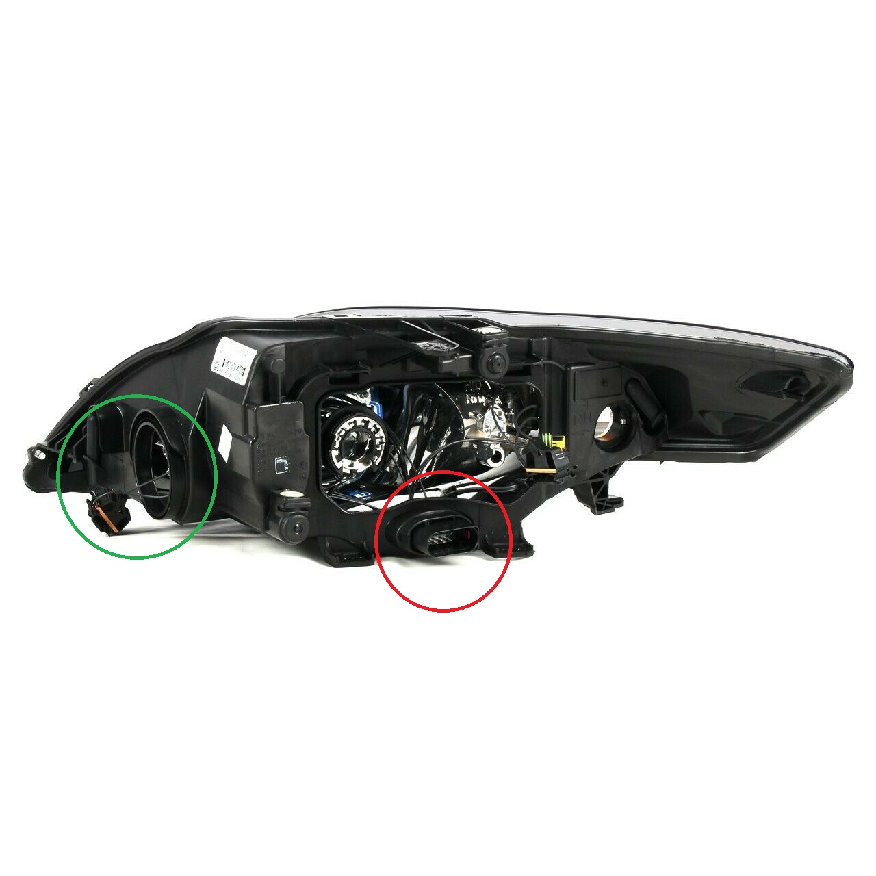

Nur nochmal zum besseren Verständnis - du meinst nicht den Hauptstecker (rot) sondern den grün markierten?
Bei letzterem ist das ja glaube H1, vielleicht könnte man da den Kabelschuh aus dem Stecker nehmen und ganz vorsichtig mit einer Zange etwas "quetschen" dass er wieder fest auf dem Pin an der Glühlampe sitzt. Auch die obligatorische Prüfung ob überhaupt Strom am Stecker anliegt
