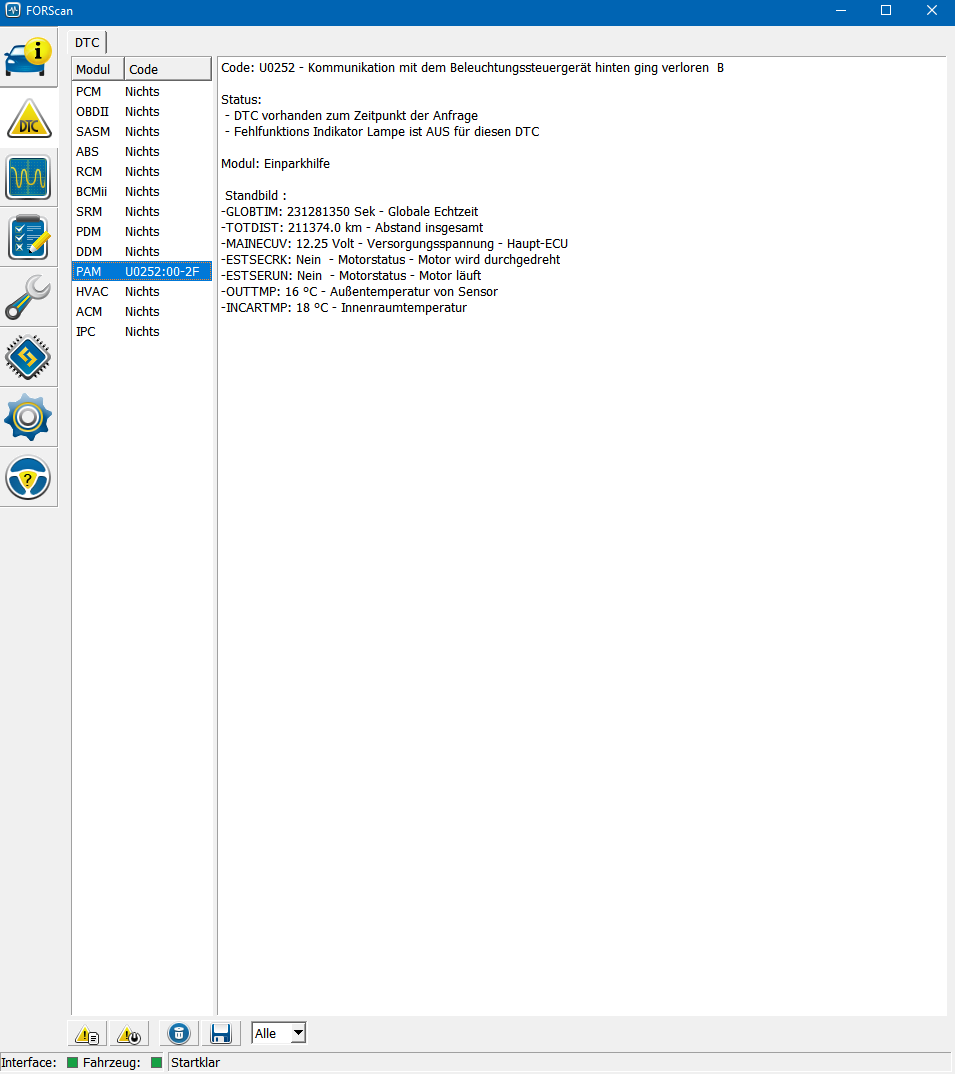

Kein Eintrag im Fehlerspeicher und Aufzeichnung vom MSCan ergab folgendes(im Anhang "Sniffmode"
AHK aktiviert:
PDC geht nicht mehr, Beleuchtung ging alles ohne Probleme ,Eintrag im Fehlerspeicher ( Screenshot im Anhang) und die Aufzeichnung vom MSCan ergab folgendes (im Anhang "SiffermodeahkAktiviert")

Genau richtig ,"Beleuchtung Steuerung B nicht erreichbar " und "AHK Modul nicht erreichbar"
