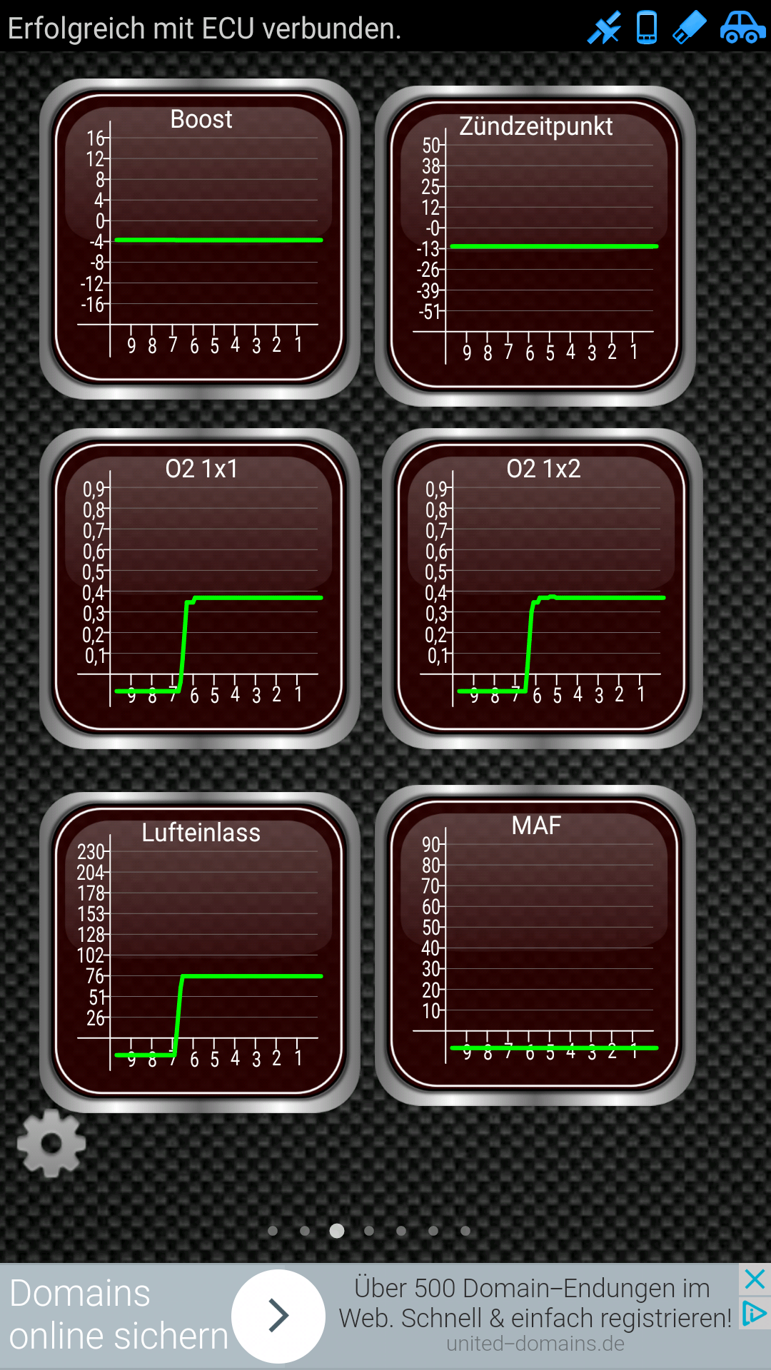

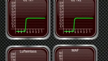

Guten Abend @ll,
heute hatte ich mal Glück - der Fehler hat sich gezeigt und ich habe mitgeloggt...
Zündung ein und warten bis die Verbindung steht...
Dann den Start-Knopf gedrückt und der Motor geht wiederwillig an... gefühlt nur auf einem Zylinder...
Screenshot gemacht - versucht Gas zu geben - der Motor geht fast aus - dann ganz vorsichtig Gas gegeben und das Auto schwankt wie in Ruderkahn auf der Spree... Motor wieder aus.. die Tiefgarage hinter mir ist blau...
ein neuer Versuch und der Motor springt an als wäre nichts gewesen...
Einen Unterschied sehe ich - der Ansaugdruck ist im Fehlversuch unplausibel bei bei 76 kPa - im vernünftigen Versuch fällt der Druck auf 25 kPa
Was sagt ihr - ist das eine Ursache oder eine Wirkung des Problems ?
Viele Grüße Jens

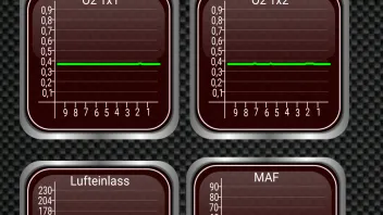

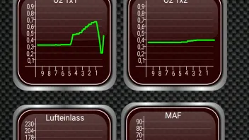

Hallo liebes Forum - ich habe jetzt an einem Galaxy mit gleichem Motor vergleichen können...
Auch dort steht bei Bank 1 Sensor 2 "Short Time Fuel Trim" ein Wert von 99%
Nur die Maximalspannung von Sensor 2 ist bei meinem Auto ein wenig geringer: 0,67V im Vergleich zu 0,78 beim anderen Auto oder zu meiner Sonde 1
Wieder keine wirklich heiße Spur...
