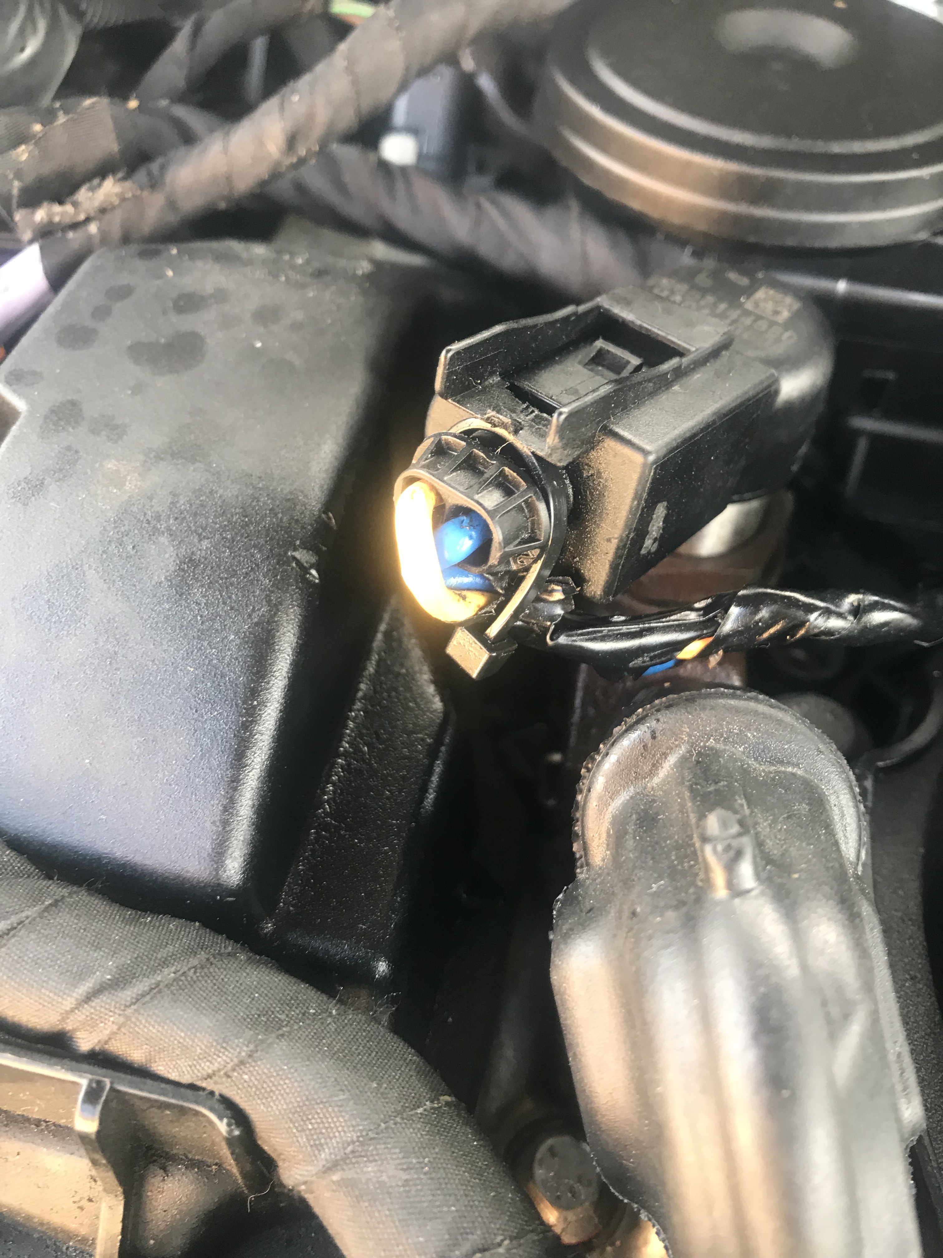

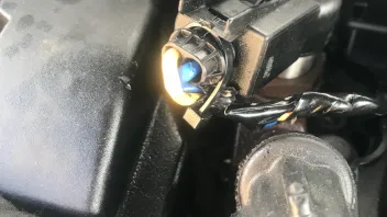

    Hallo mal wieder,
    ich habe da bissl schmarrn erzählt.
    Der Stecker an dem ich gedreht habe, ist dieser hier.

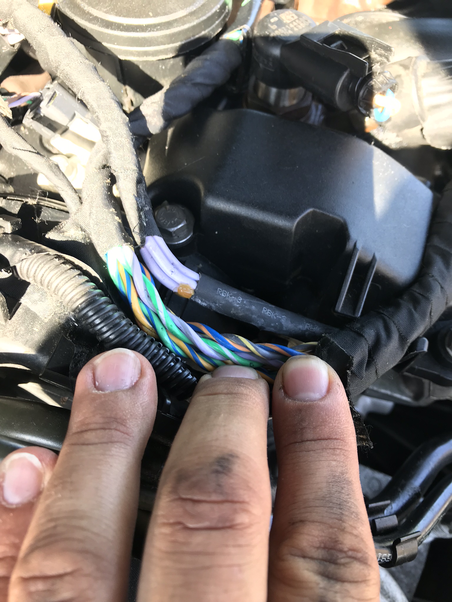

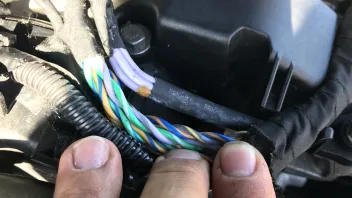

    Das besagt violette Kabel habe ich gefunden und bis zur Lötstelle verfolgt. Dann mittels Spannungsmesser in gemessen und sie da, alle vier Kabel bekommen Strom. Ich habe mal an allen Kabeln geruckelt aber das hat keinen Erfolg gebracht. IMG_4951.jpg

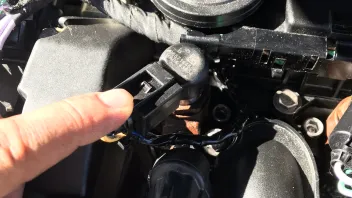

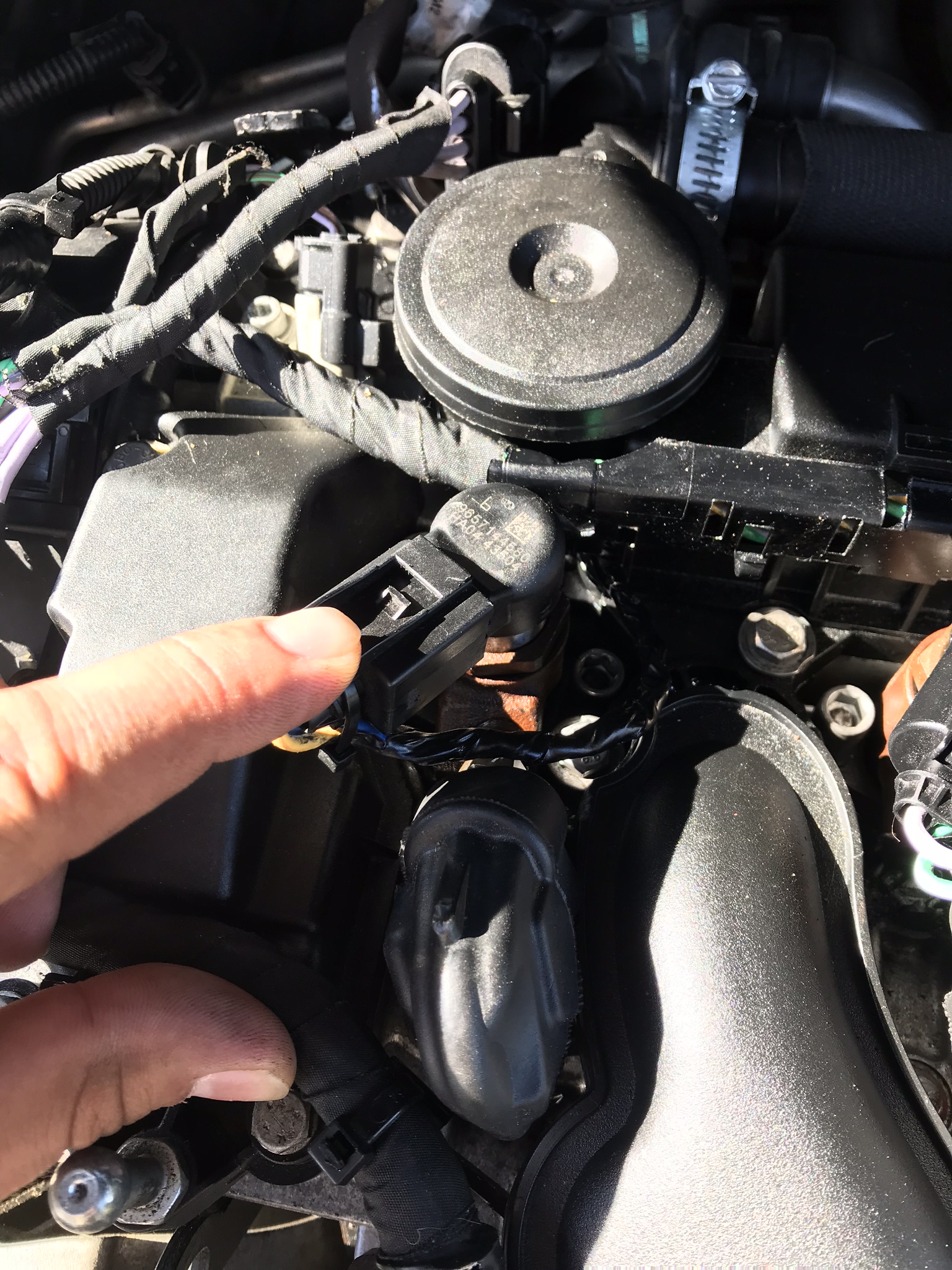

    Also gemessen habe ich am Stecker der ersten glühkerze. Der Motor springt auch ohne den Stecker an. Läuft aber nur auf 3 Zylinder. Stecke ich den zweiten Stecker ab. Geht der Motor auch aus.
    Wenn ich an der glühkerze drehe, ist der Stecker nicht dran, d.h ich drehe nur den Stecker der glühkerze die nicht bestromt wird.
    Gruss igor
    Also ich hab alles überprüft. Alle Stecker scheinen i.o zu sein. Der Mondi springt auch wieder an aber Zylinder 1 läuft nicht. Hab mittels Spannungsprüfer nachgeschaut, Strom bekommt er. Sobald ich den Stecker auf der glühkerze drehe, geht der Motor auch aus. Kann das sein dass der Zylinder voller Diesel ist? Weil eine glühkerze kann ja durchs stehen nicht kaputt gehen oder?
