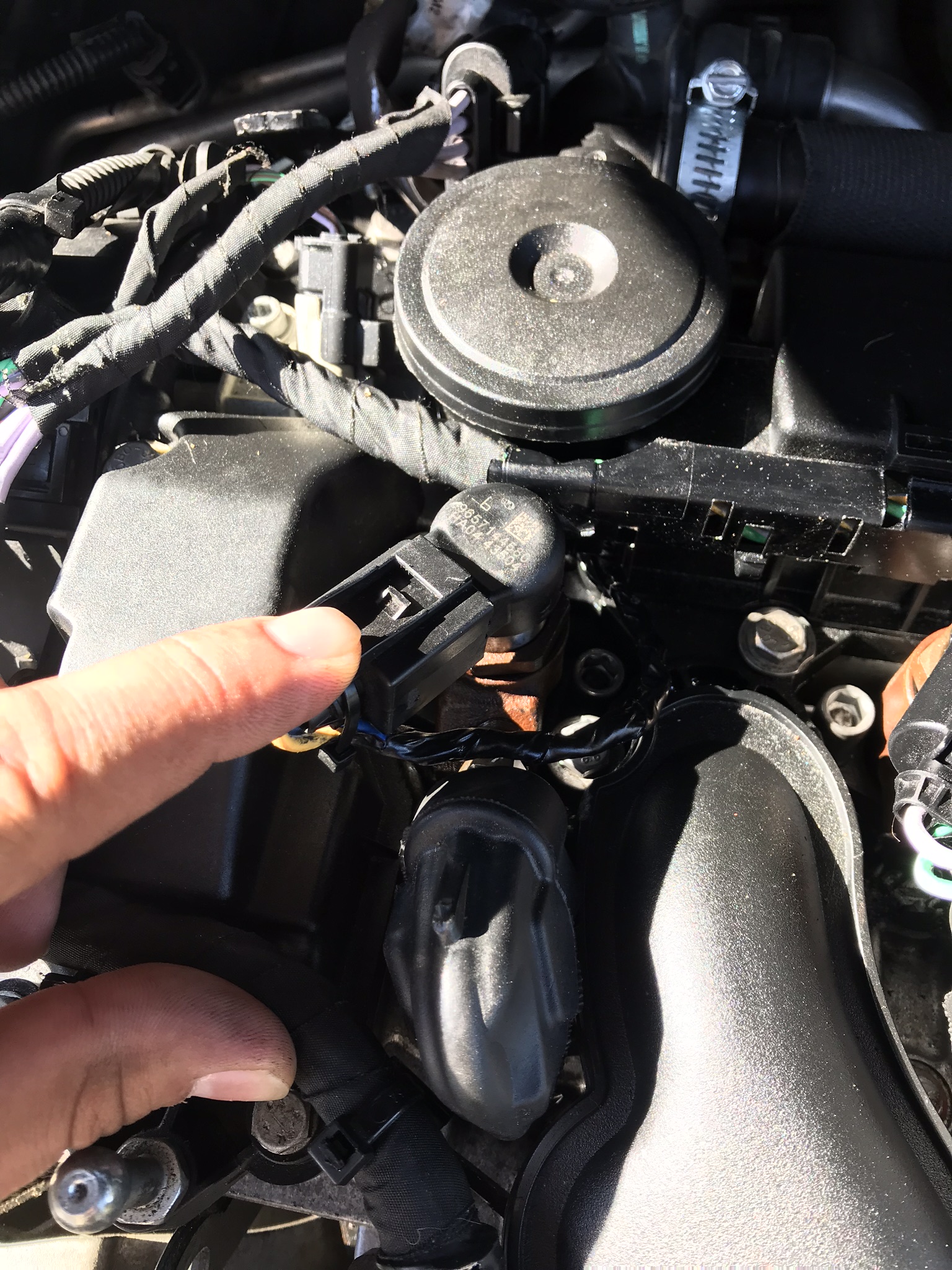

Also der Mondeo läuft wieder mit voller Leistung ohne Fehler. Es lag an den Steckern der Einspritzdüsen. Hab die Kabel mit Druck in die Stecker gedrückt und siehe da es funktioniert. Komisch ist das ich ohne dieses drücken trotzdem an den Kontakten die selbe Leistung hatte. Ich hab mal ein Bild gemacht von einem Stecker. Hat Ford hier werkseitig die Kabel umgebogen und mit kabelbinder fest gemacht? Und weis einer ob es die Stecker von der Kabel Seite aus einzeln gibt? möchte diese komplett neu machen.
Danke für die hilfegruss Igor
