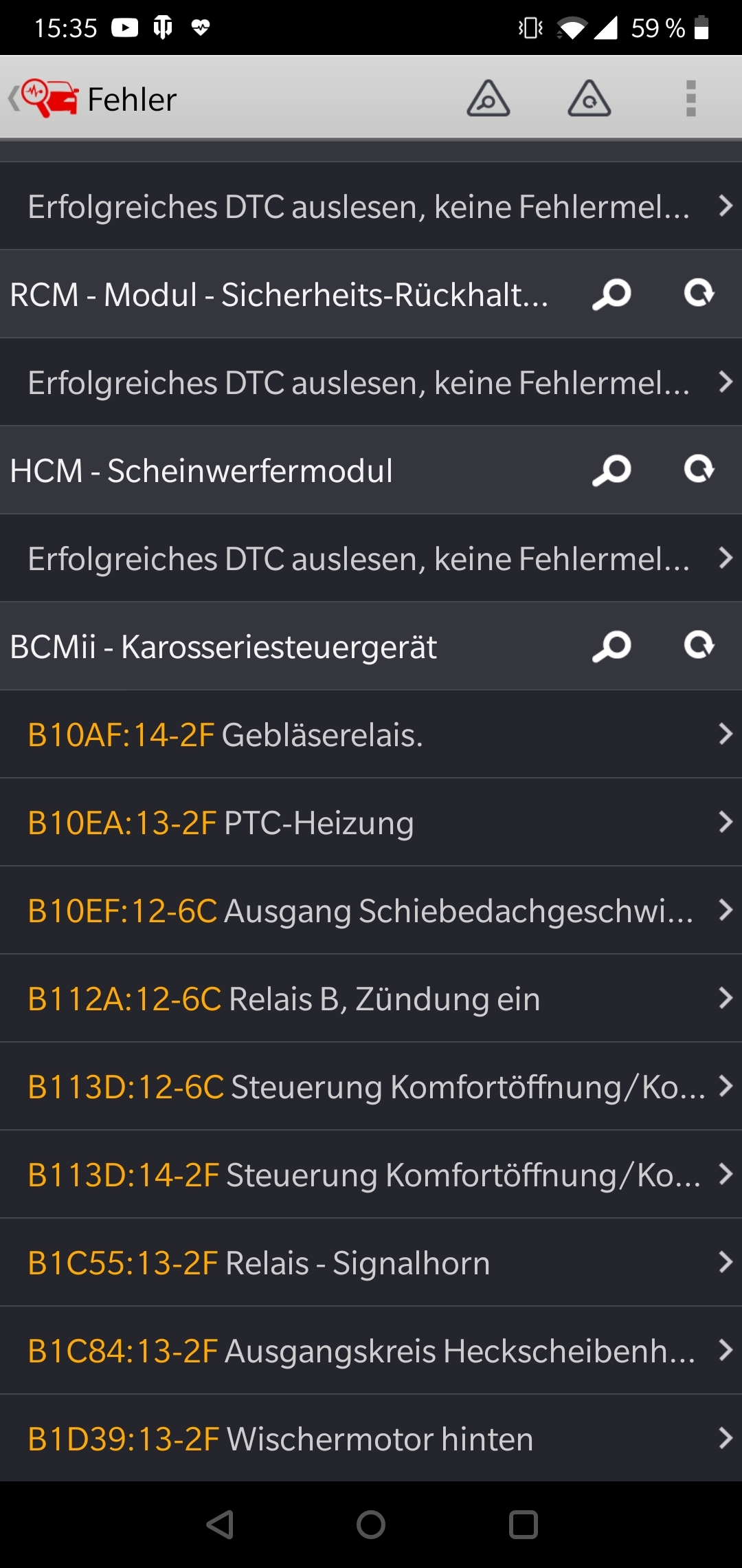

Hat einer von euch eine Idee was des sein kann? Eventuell ein Fehler im BUS?
