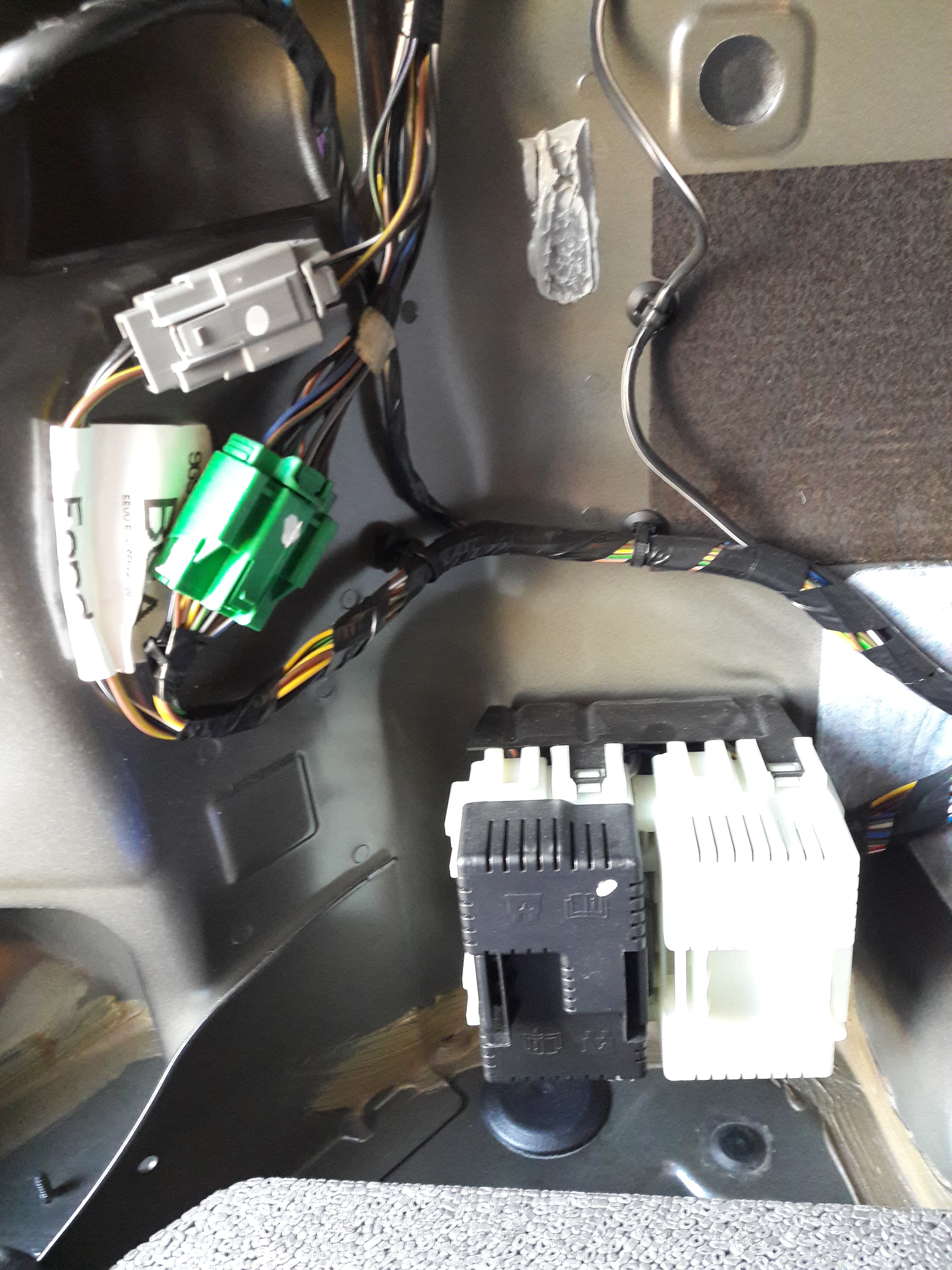

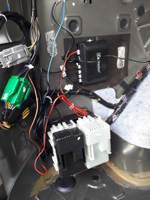

    Ok, heute fertig gemacht, Kabel schön verlegt, alles zusammengebaut. Schaut selbst.
    Und Glücksgefühl? Es funktioniert jedenfalls einwandfrei, auch bei Regen, getestet. Bin zufrieden, Reaktionszeit langsam kann ich überhaupt nicht
    bestätigen, das System ist sofort aktiv. Kann ich testen, der seitliche Sensor schlägt gleich an, denn die Garagenwand ist ziemlich nahe.
    Hm, ja, kalt und windig heute. Aber in einer benachbarten Garage war es gemütlicher,
    ich habe mir die Anschlüsse am Stecker einzeln und in Ruhe durchgemessen:
    es gibt 2 grün/braune Kabel, beide haben beim Einlegen des Rückwärtsganges Strom, in
    jeder Lichtschalterstellung. Damit war klar: eines davon wird der Stromlieferant,
    und Masse vom Massepunkt.

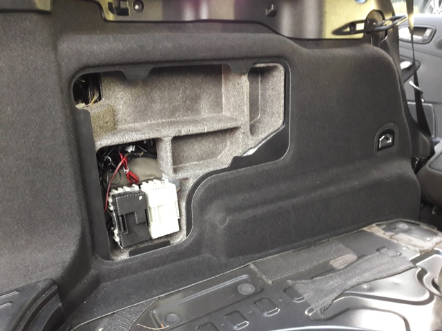

    Bin gerade vom erfolgreichen Einbau und Testen zurück, alles noch relativ provisorisch (Kabelverlegung, Befestigung
    des Kästchens und des Lautsprechers), aber es tut was es soll und wie es soll: Piepston beim Einlegen des Rückwärtsganges,
    und gute Anzeige der Distanz mittels schneller werdender Piep-Töne. Also ich finds gut und bin zufrieden.
    Demnächst mache ich mal ein paar Bilder, wenn es dann im Stadium des endgültigen Zusammenbaues ist.
    Und: nein, eine eigene Sicherung hat das Teil nicht, aber ich könnte ja eine Sicherung ins Kabel einbauen.
    Welche Stärke würdest du empfehelen?

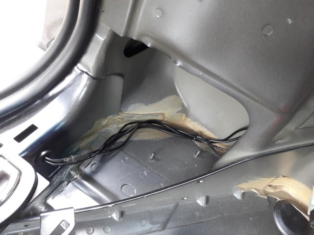

    Hallo in die Runde,

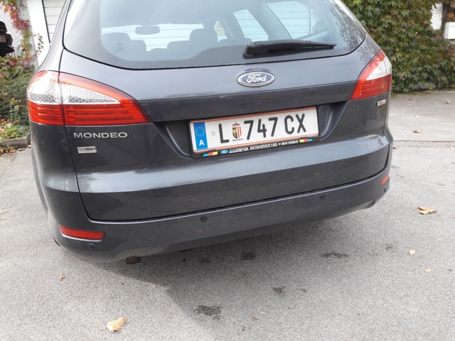

    habe dieser Tage also den Stoßfänger (pardon, die Stoßfängerverkleidung!) abgebaut, sie ist, wie beschrieben, geschraubt (Kotflügel innen), geclipst,
    und geschraubt (2 Halteschrauben unten). Also einfach abzubauen.
    Die Position der Parksensoren ist auf der Innenseite tatsächlich markiert, also war auch das Bohren und die Montage der Sensoren kein Problem.
    (Ich habe mir jetzt doch Sensoren aus dem Zubehörhandel gehlt, Ford verbaut selber wleche, das System von Valeo, schaut aber nicht anders aus als meins.)
    Jetzt sind sie drin, es schaut gut aus. Für die Kabeldurchführung musste ich ein Loch aussen grösser bohren, innes eines neu bohren,
    aber alles kein Problem, mit einem Schälbohrer geht sowas perfekt. Gummitüllen zum Durchführen der Kabel habe ich kostenlos beim FFH bekommen. (schau, schau...)

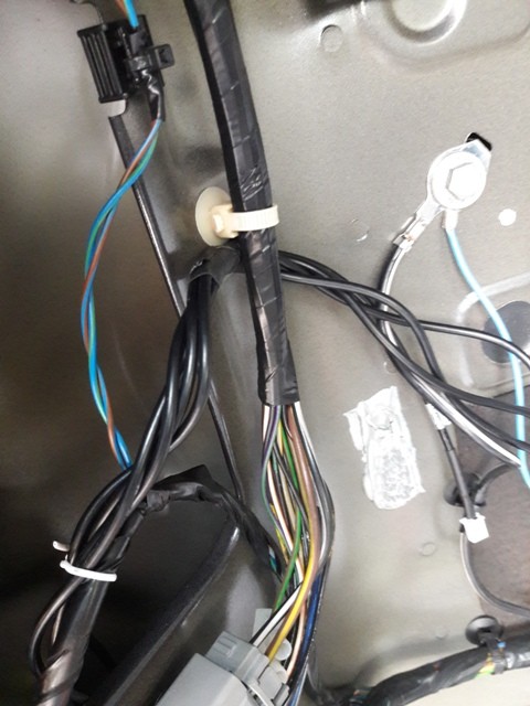

    Nach Abbau der Innenverkleidung links sieht es jetzt so aus wie auf den Bildern.
    Und jetzt kommt wohl der schwierigere Teil, die Verkabelung. Und da brauche ich wieder eure Hilfe: wie tue ich das? Gibt es vielleicht einen Anschluss, wo ich Strom von der Rückfahrleuchte sozusagen nur "abzapfen" kann?
    So schaut es bei mir auf der linken Seite aus, siehe Bilder.

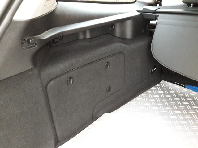

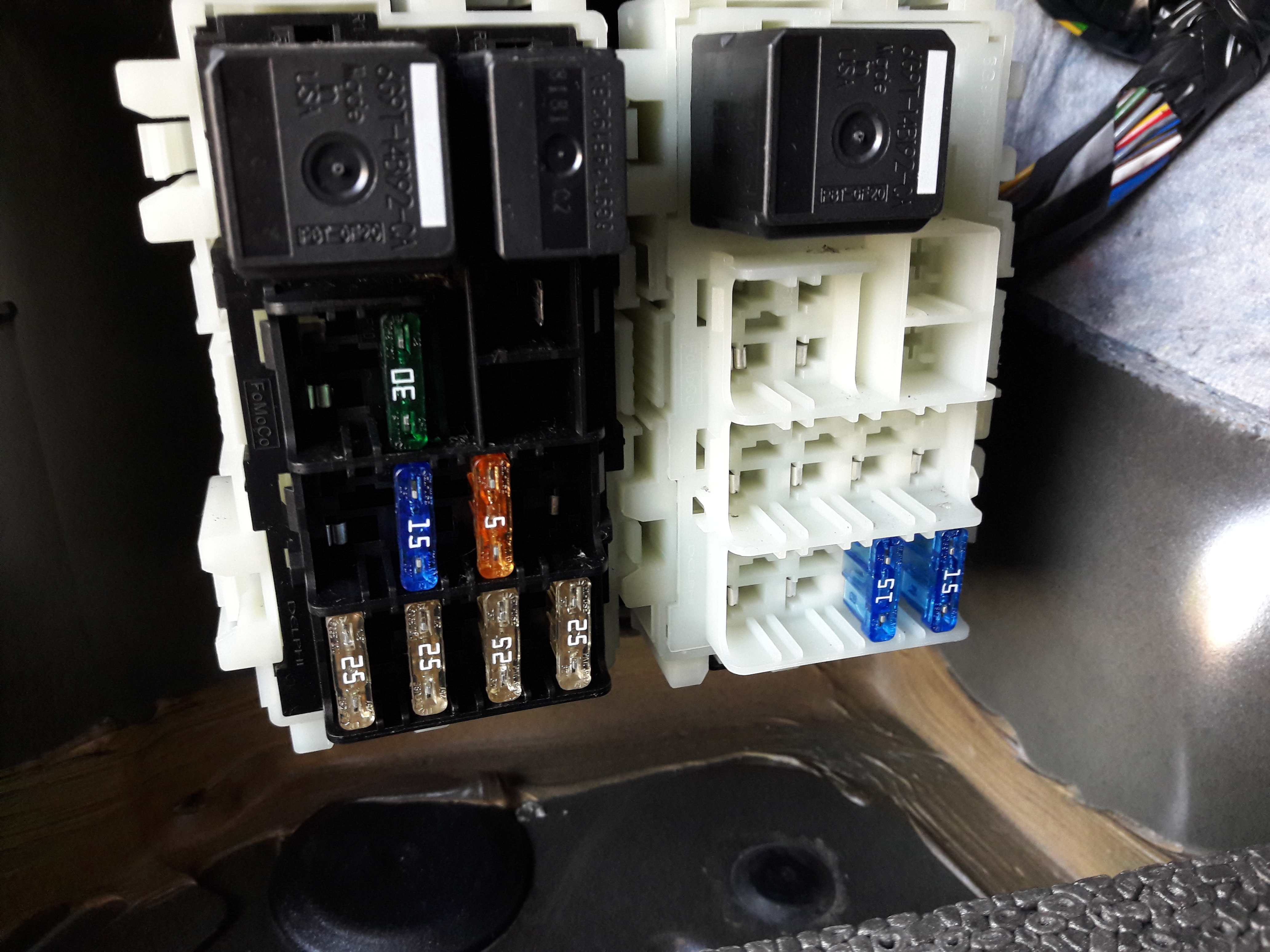

    Aha,
    na so schauts gar nicht aus bei mir; sondern eben nur so, wie auf dem Bild zu sehen.
    Ein oranger Stecker für die 12-Volt-Steckdose, und der grüne für das AHK-Modul?
    Alles andere muss dann links sein, oder?
    By the way: ich habe auch keine Schraube gesehen, die den Stoßfänger von innen hält!
    Sind das dann nur die Schrauben, die von aussen sichtbar sind, entlang Unterkante und
    in den Radhäusern? Kommt mir etwas wenig vor.....
    Gruss Ortwin

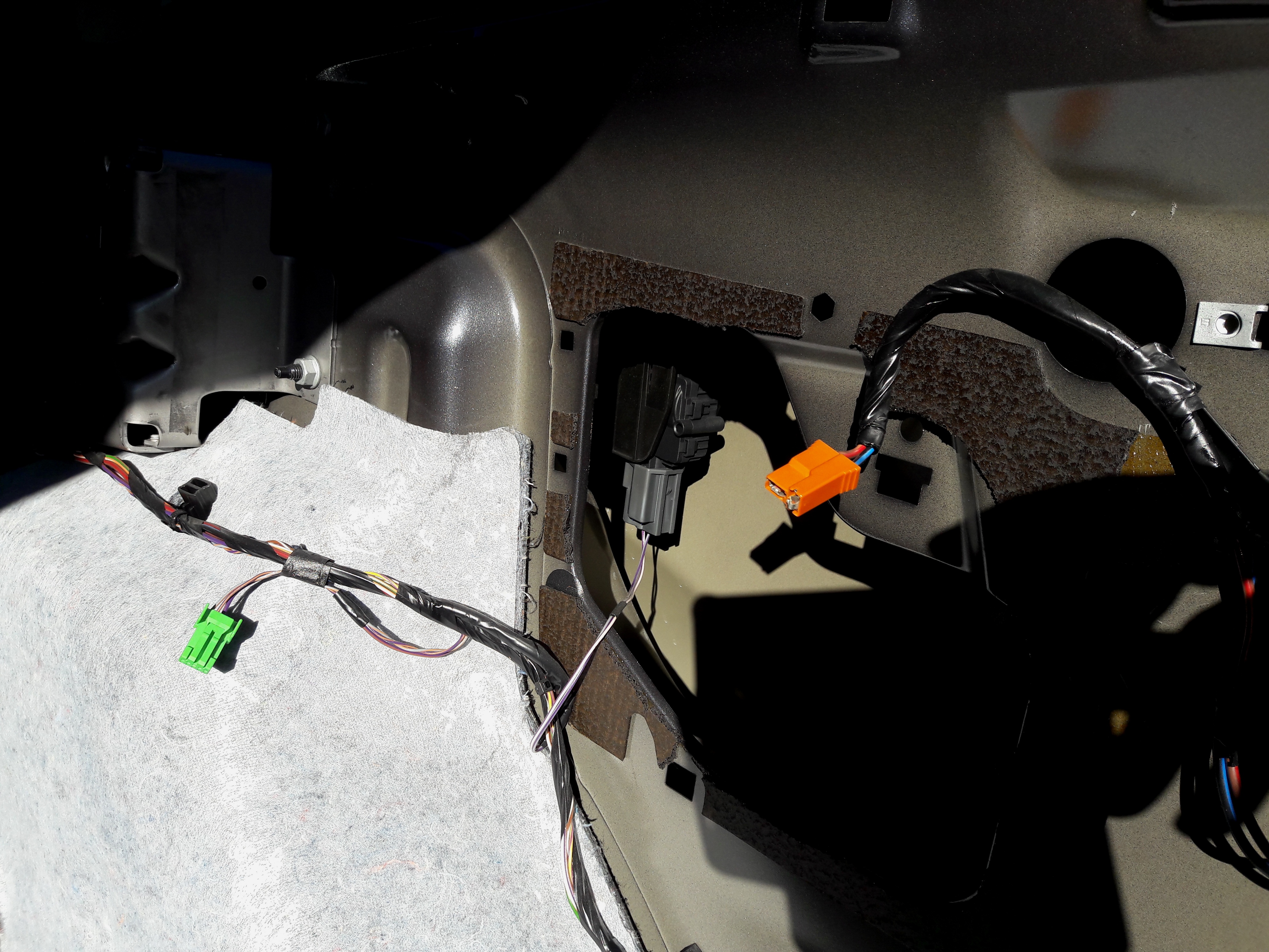

    Hallo jetzt nochmals vom "Themenstarter":
    - der FFH hat mir gesagt: Nee, da ist nichts vorverkabelt oder so. Na gut.
    - Heute erst bin ich dazugekommen die Seitenverkleidung hinten rechts abzubauen um zu sehn,
    ob ich da etwas finde. Aber da ist nichts, ausser den beiden (dickeren) Kabeln für die 12V-Steckdose,
    und ein kleiner grüner Stecker mit 3 dünnen Kabeln, (siehe Bild), hab aber blöderweise vergessen,
    da ein bisschen rumzumessen um zu sehen welches davon ev. stromführend ist. Kennt jemand diese Kabel
    bzw. den Stecker und was ist da üblicherweise dran?
    Sonst ist hinter der rechten Verkleidung nichts, ich dachte da wäre auch noch eine Schraube zur Stoßfängerbefestigung,
    ist aber nichts da.
    Für mich stellen sich also folgende Fragen:
    1. wo gehe ich mit den Kabeln der Sensoren hinein? Ist das dann die Llinke Seite? Irgendwo hier stand etwas von rechts....
    2. gibt es irgendwo einen Anschluss wo ich nur mit dem passenden Stecker reingehen muss?
