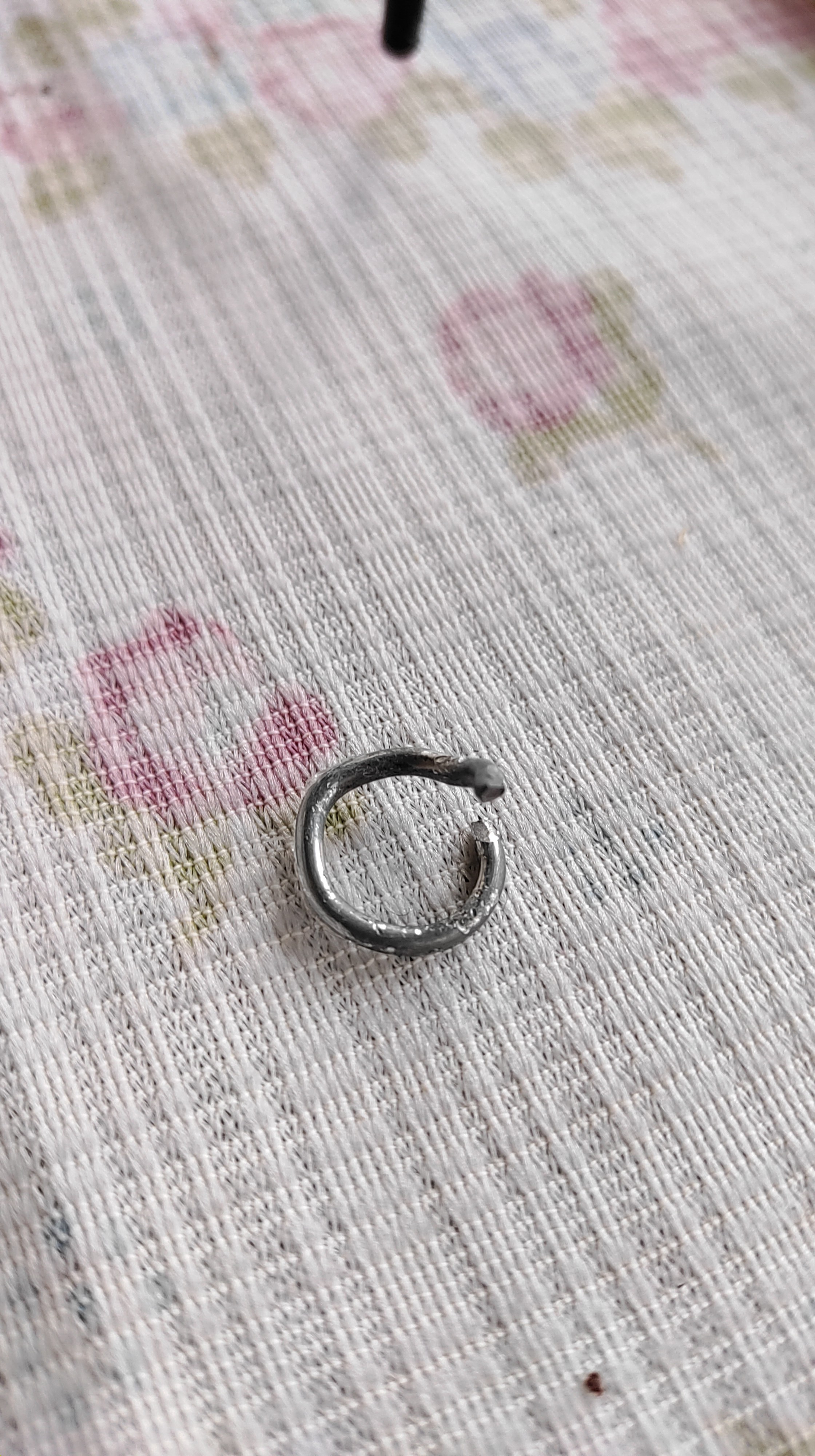

    Ein Problem'chen gab es aber noch bei mir.
    Am Fahrersitz war die eine Feder (Rückenlehne) weggebrochen. Schon ewig... Die Spitze hat ein schönes Loch im Bezug nach hinten reingestochen.
    Jetzt habe ich die gebrochene Feder mein Sohn mitgegeben und sollte mal beim Ford Händler nach Ersatzteil fragen.
    Ihr ahnt es bestimmt - "das Teil gibt es nicht einzeln"... ? TOLL ...
    Wisst ihr, wo man evtl. so etwas noch bekommen könnte?
    Hier mal ein Bild vom anderen Sitz, die noch in Ordnung ist (es geht um die wellige Feder in der Mitte):
    Update:
    Nur in Verbindung mit der kompletten Plastikstütze... Und dafür dann 133,16€ ??
