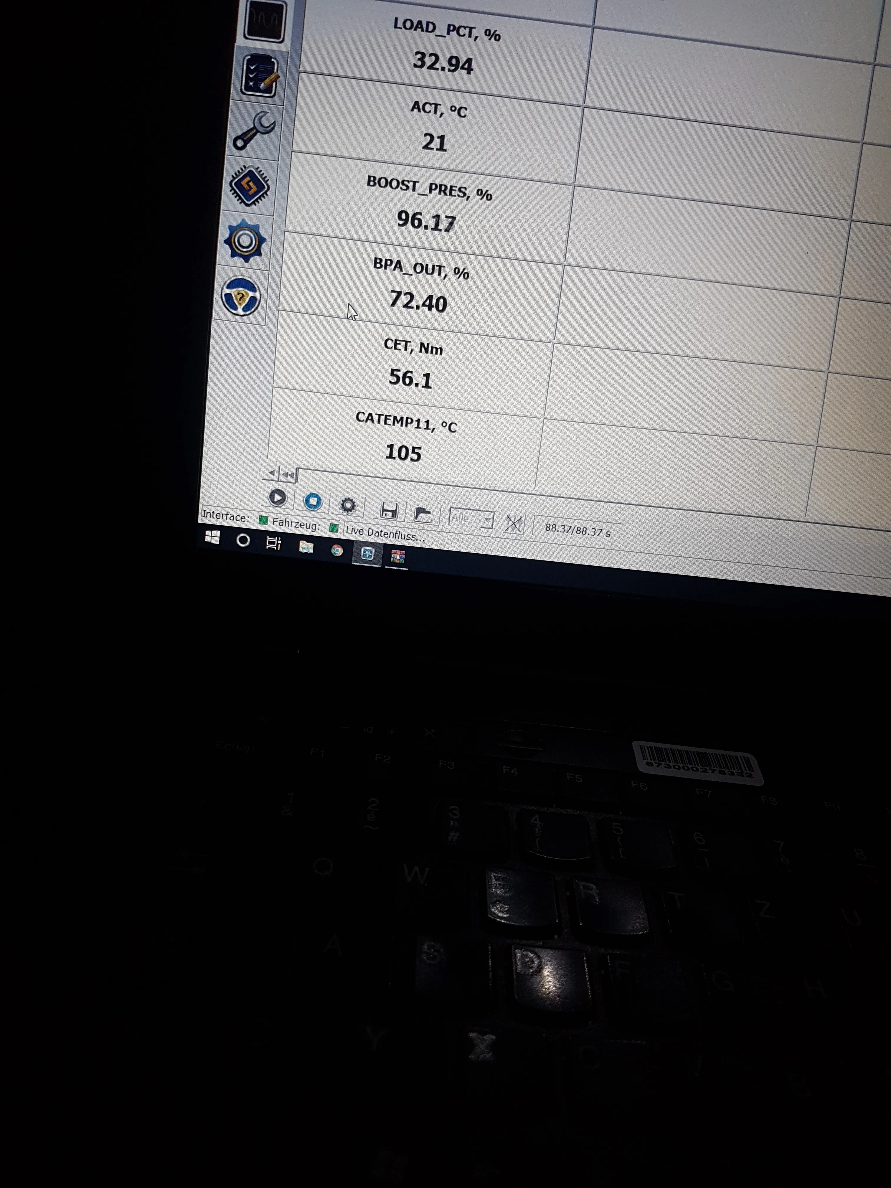

Nur nur bin ich mir nicht ganz sicher ob dieser BPA Wert ausgangssignal des MAP Sensors ist

Was mir auch noch aufgefallen ist ich habe ein Oszilloskop von forscan laufen lassen und ein Wert macht mich stutzig und zwar ist es der Ladedruck Wert er springt von 70 auf -40 bis -70 hoch und runter in Prozent und im Stand, ist das normal kann das von euch jemand prüfen, könnte auch sein dass der Map Sensor bei mir die hufe hochgerissen hat, würde ihn ja gerne prüfen habe aber
leider keine Werte falls jemand noch etwas Konstruktives dazu beizutragen hat danke ich sehr.

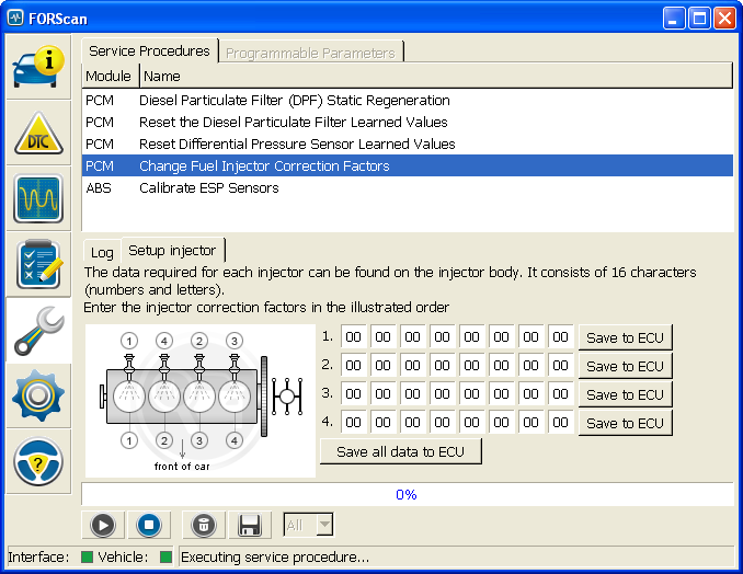

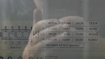

Och Leute, das ist doch nahe liegend. Der Diesel stammt von PSA und bei denen ist die Nummerierung andersherum als sonst üblich. Ist also nix verkehrt sondern alles richtig. Die Diesel werden also von der Kupplungsseite gezählt, die Benziner von der Stirnseite.

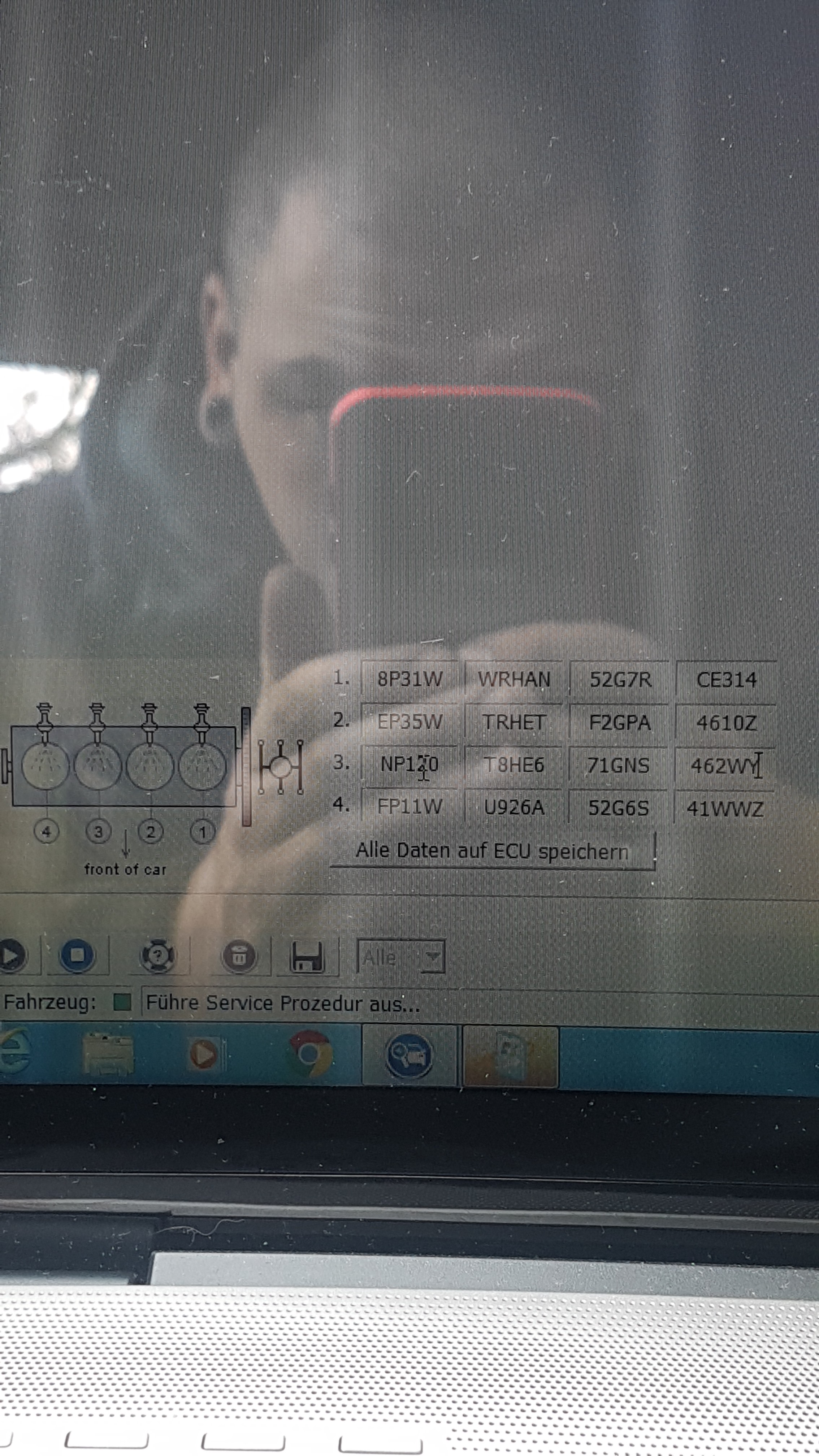

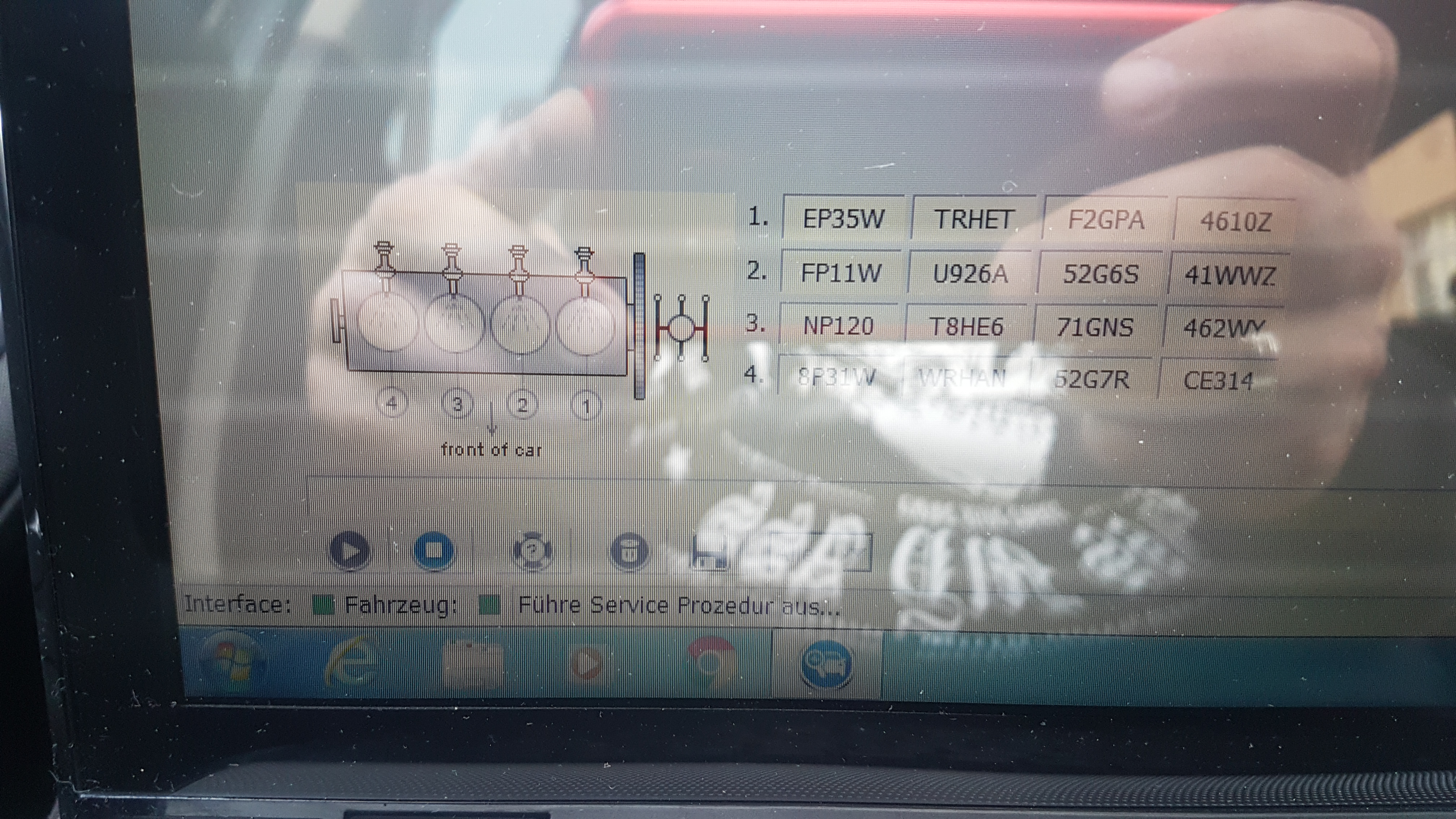

Also sagt mir das, so wie meine injektoren einprogrammiert sind liegt jetzt Injektor 1 mit der Codenummer auf injektor 4 also wäre es in dem jetzigen Moment verkehrt herum,
Oder wird es nur grafisch anders dargestellt rein mechanisch wäre es dann richtig.
Ich denke das da in Forscan ein Bug ist, von einem für Lau Programm erwarte ich da auch keine 100% .
Müsste halt mal jemand mit gleichem Motor verifizieren ob es genau so aussieht.
Das müsste mal jemand tun, obwohl man eigentlich erwarten muss obwohl es ein low Budget Programm ist, das das stimmt hier geht's um injektoren.
Wen zum Bsp. der Fortschrittsbalken 2-3 x auf 100% läuft wäre mir das egal aber da sollte es schon funktionnieren, und ausserdem fehlt bei mir ja auch die injektoren Zahlenreihe.
Werde die originale Software mal aufspielen und Berichten.

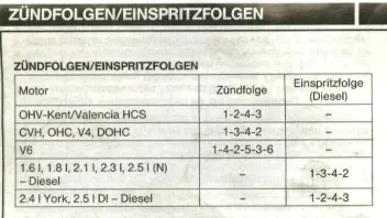

Ich finde nur solche Bilder so wie man es auch Kennt der linke ist immer der 1st zündente Zylinder, aber ich hab nie gesehen das es rechts beginnt, es geht ja darum das dan die Codierung meiner Düsen verkehrt wäre, hab meine Piloteinspritzung resetet danach lief er seiden weich.
Jetzt geht das schieberuckeln im 4. Gang wieder los, wie eine simson die Ohne Gas rollt zündet.
Ich habe mal eine frage kann das sein dass die Zündreihenfolge in forscan verkehrt rum ist oder ist hier alles in Ordnung, im Internet gehen alle Bilder von forscan mit 1, 2, 3, 4 bei mir aber genau anders herum?.
Danke schonmal für ne Info, weil wen es falsch wäre bei mir wären alle injektoren bei mir verkehrt herum eingegeben.
