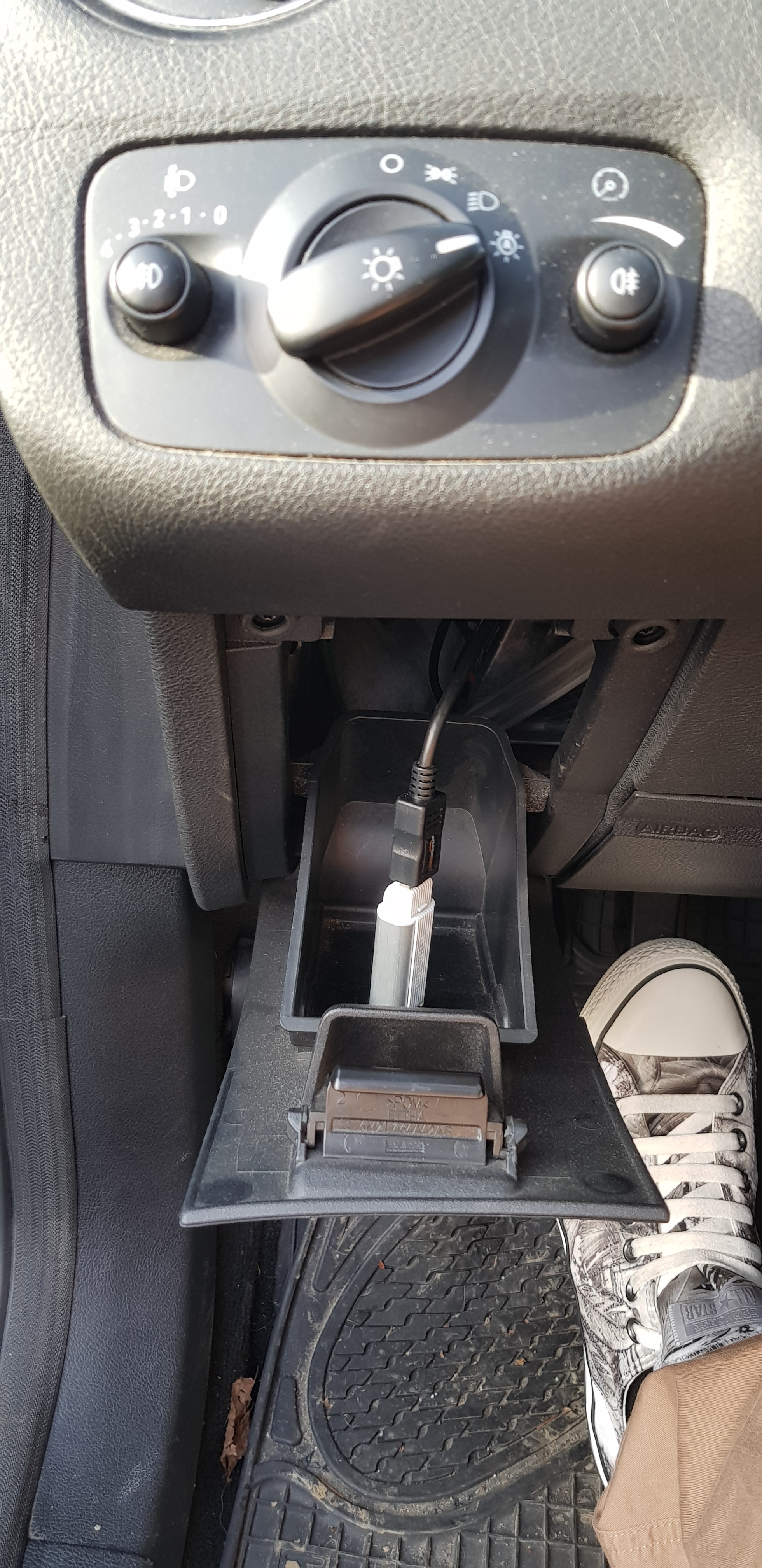

    Ja wie Go4IT sagt die GPS Maus bekam ich von ihm dazu und wie der Kabelbaum liegt die gerade provisorisch unter dem USB Port da ich noch nicht zum verlegen in die A Säule kam, gehen tut das Navi aber einwandfrei ?.

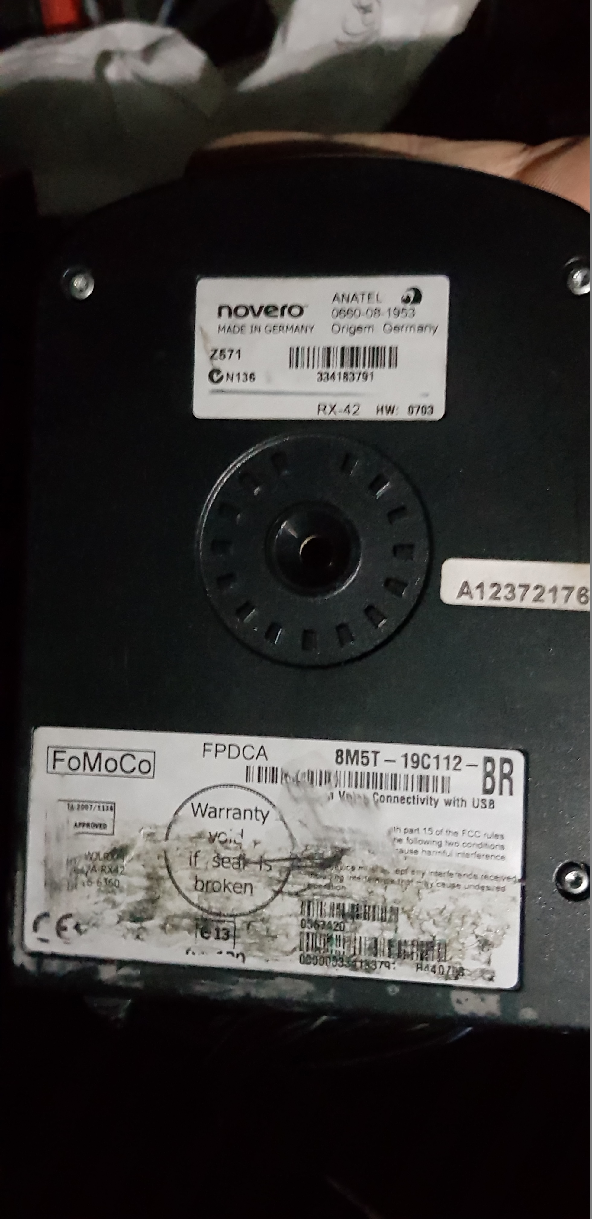

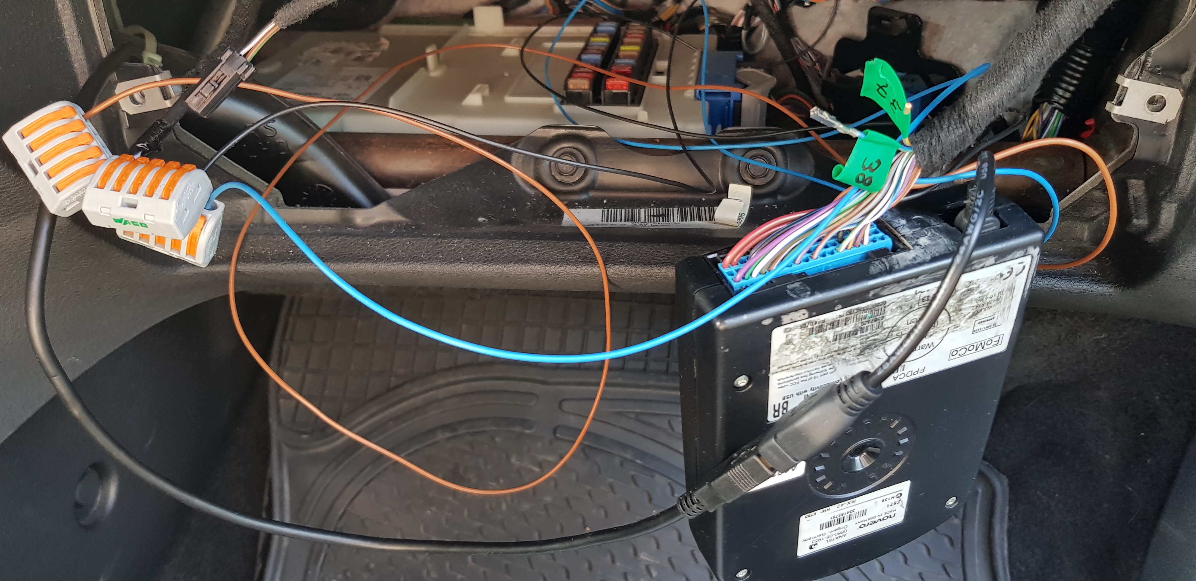

    Ein neues Sound und Connect Modul von Novero mit der Nummer: 8M5T-19C112-BR
    Kabelbaummod nach der Anleitung von Krypton auf einer der ersten Seiten

    *Dann bedorgte ich das neue S&C modul.
    *Jetzt passte ich den Kabelbaum nach Anleitung an. Bitte keine Kommentare zwecks der Arbeit da das wie man am Foto sieht nur ein Provisorium zum testen war :pleasantry:.

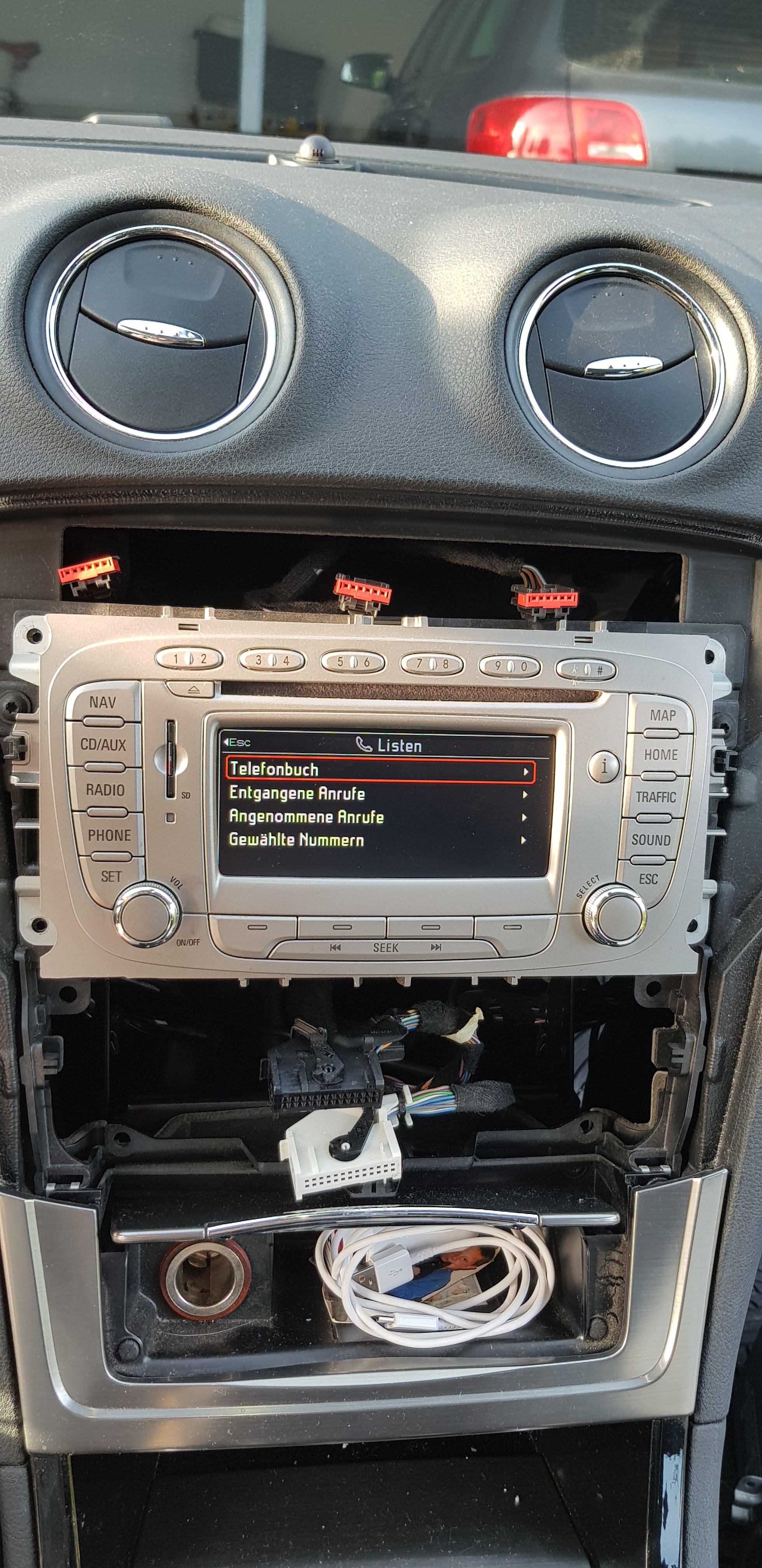

    *Radio verbaut OHNE den LOOP Stecker.
    *Alles funktioniert.
    *Achja da ich den USB Port nicht im Handschuhfach haben wollte habe ich ihn kurzerhand in das kleine Fach beim Fahrersitz verlegt.

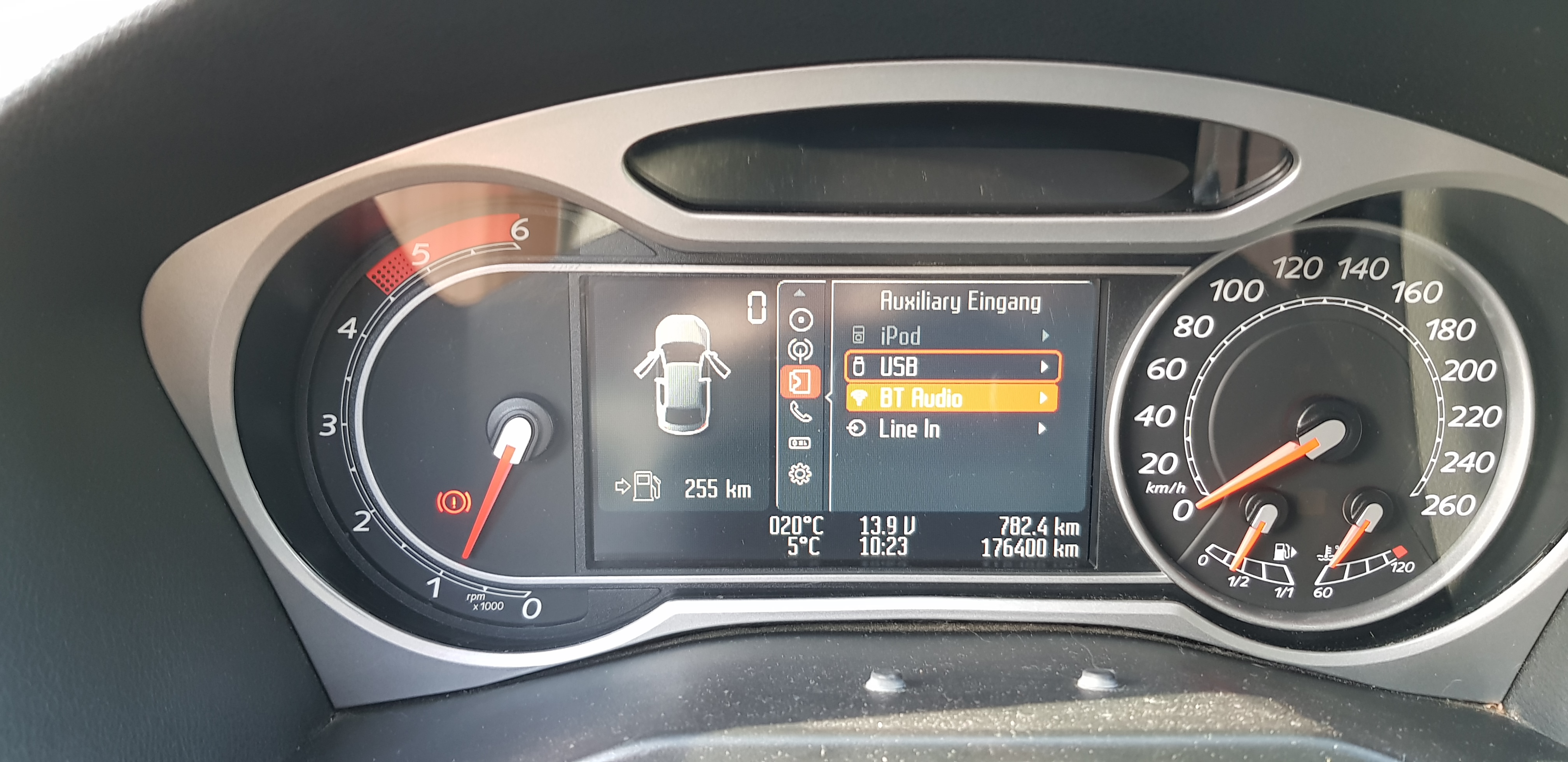

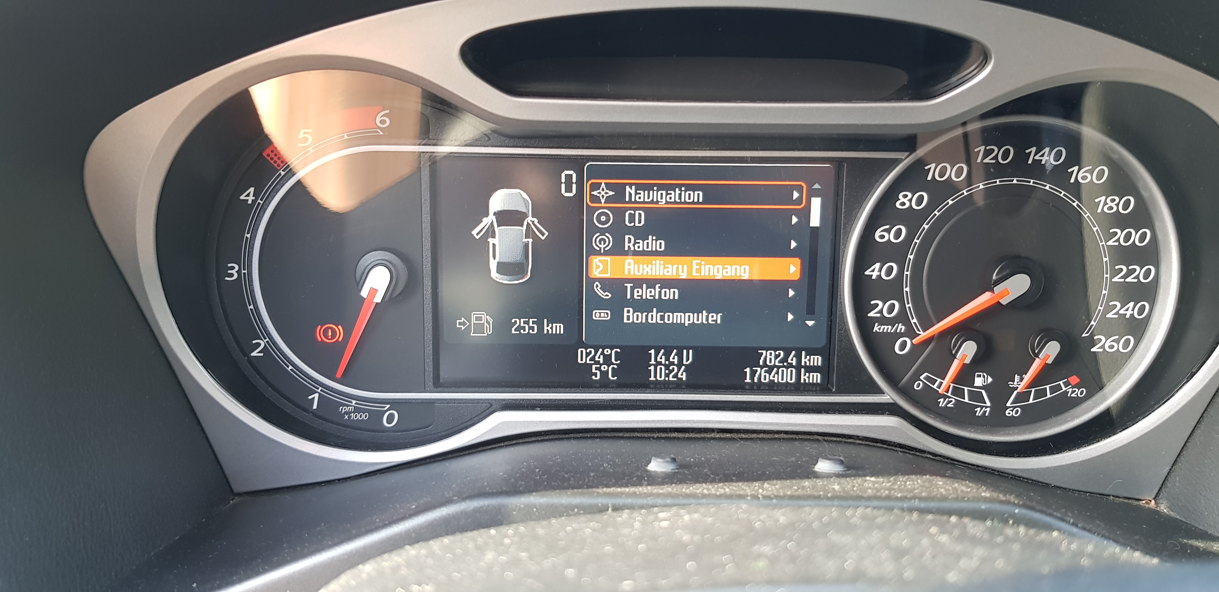

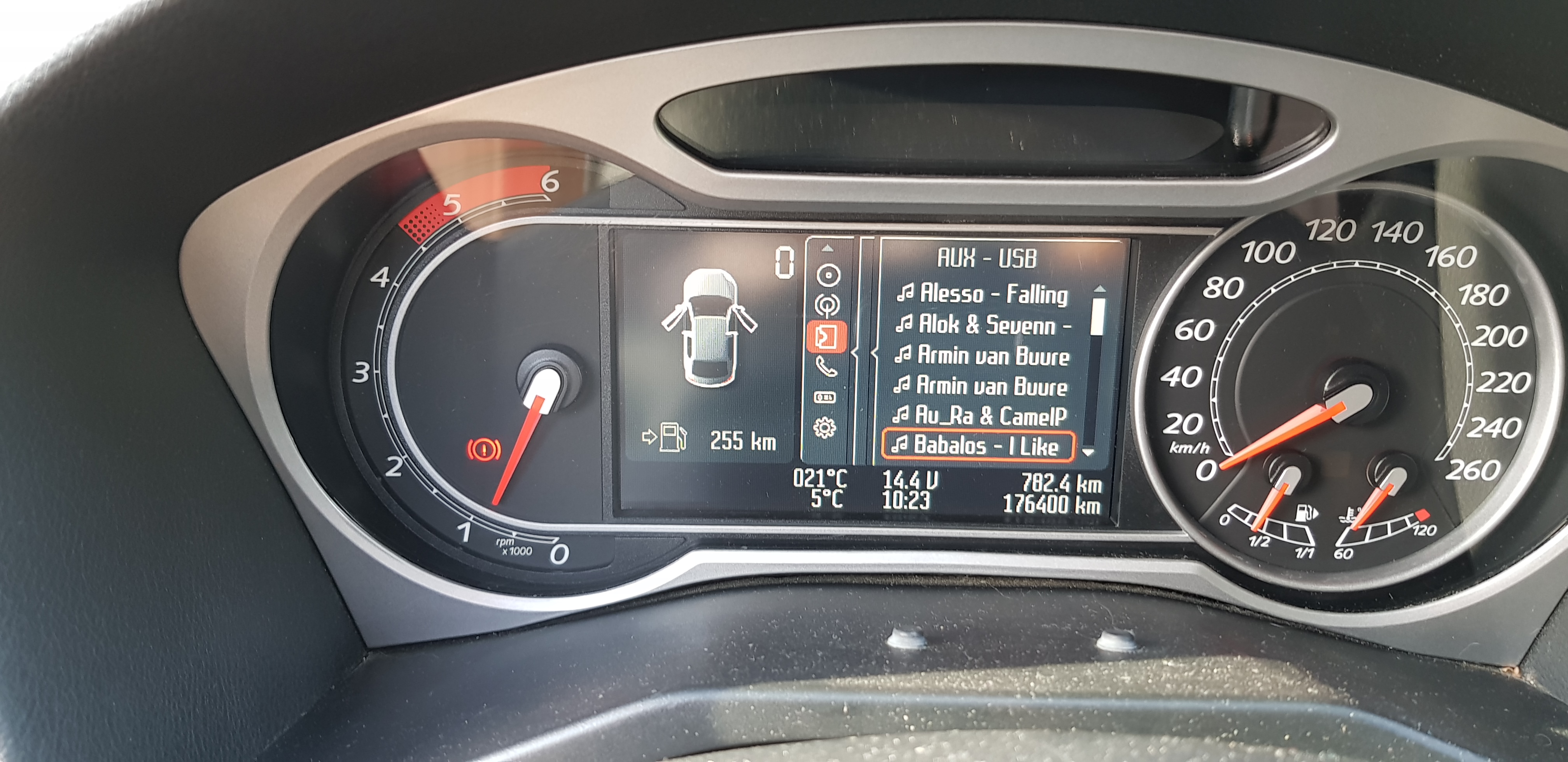

    Im Anhang sende ich ein paar Bilder darauf sieht man jetzt schön das alles geht.
    Also Neustand ist:
    Navigation im Convers vorhanden nach Verbau des neuen Radios, USB Stick wird gelesen und spielt jetzt endlich auch die Lieder ab. Freisprecheinrichtung geht ebenfalls wieder. BT Audio über das Smartphone ebenfalls möglich.

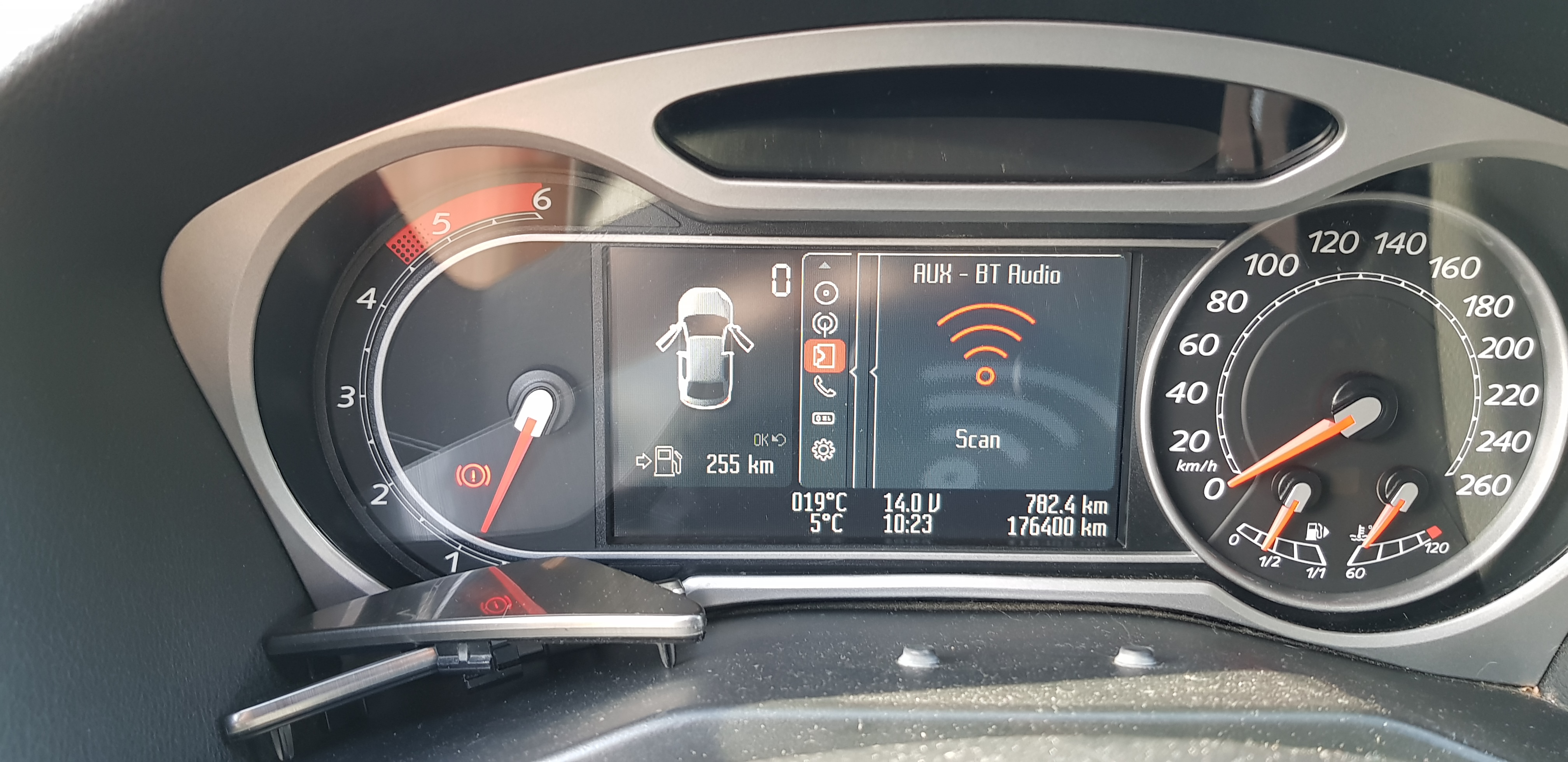

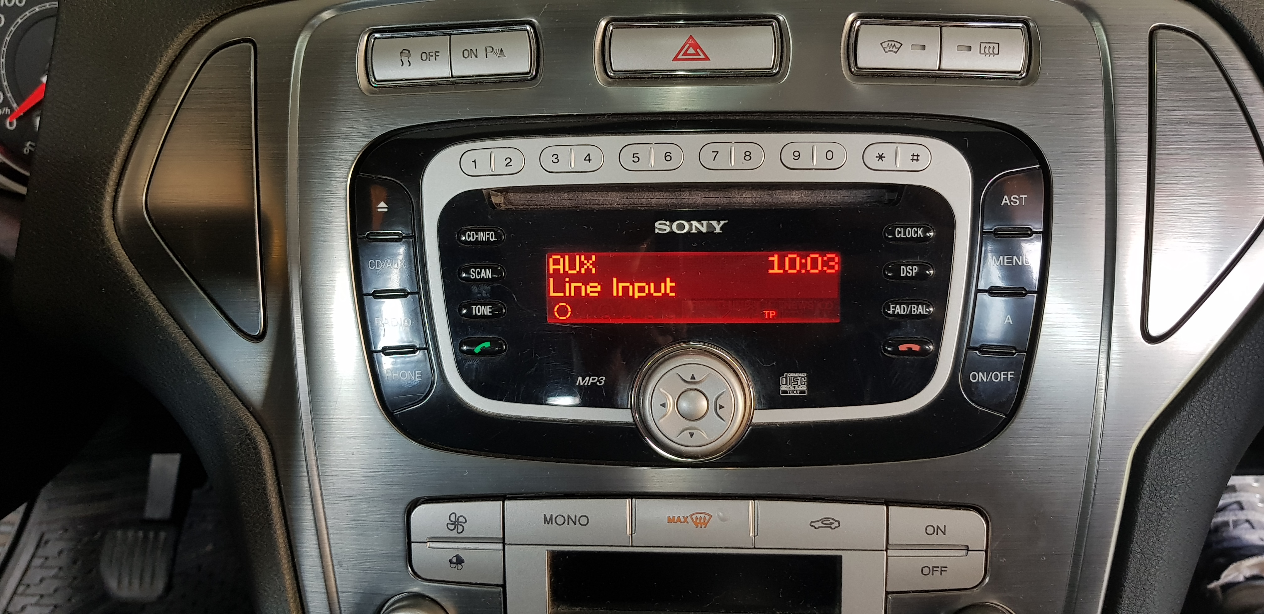

    So also nochmal mit anderem USB Stick getestet. Keine Erfolg.
    Zündung aus -> Radio EIN -> USB Stick anstecken -> Zündung auf II oder Motor starten ->Radio geht an -> Im Convers ist dann alles ausgegraut -> USB Stick abstecken alles wieder weiss hervor gehoben und anwählbar. ALso ich schätze mal das mein Radio einfach zu alt ist.

    Novero Modul:
    8M5T-19C112-BR (Extra geschaut das ich mit B und 19C112 besorge)
