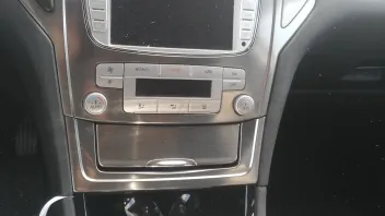

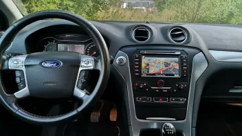

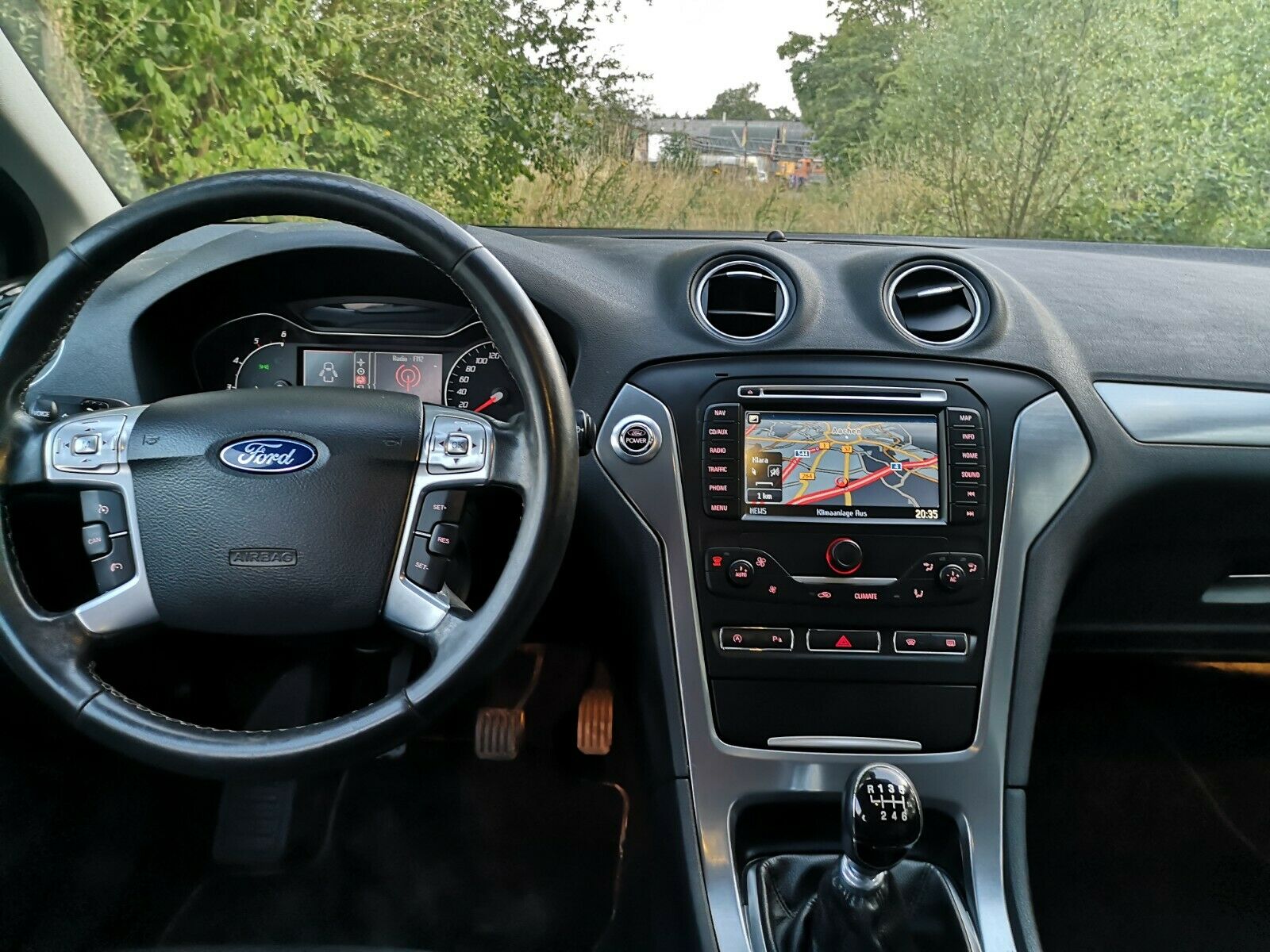

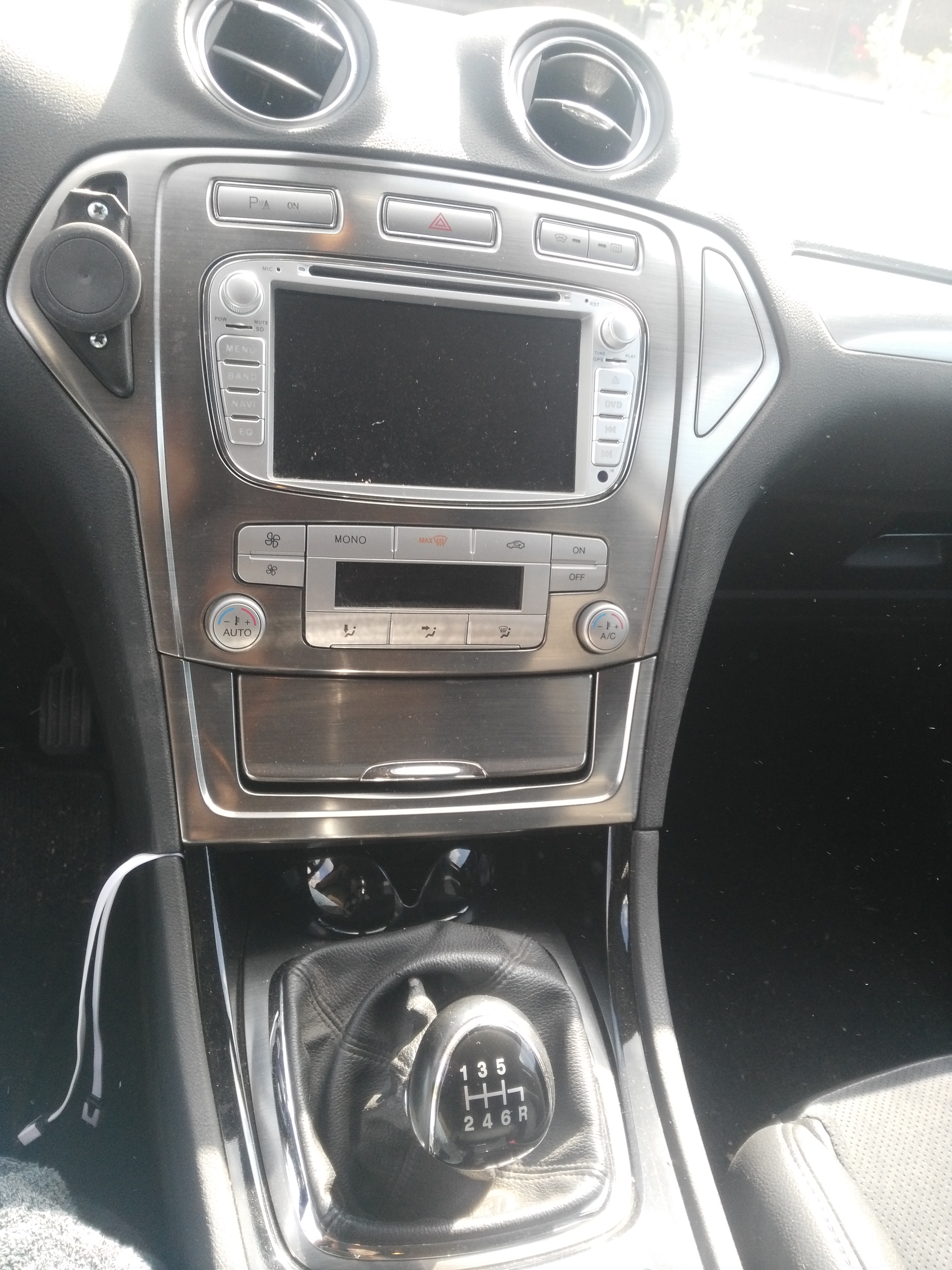

Hallo in die Runde, ich stehe vor einem Fahrzeugwechsel und würde gern mein Android Radio aus meinem 2,2 TDCI Bj. 2010 mitsamt Mittelkonsole in einen 2011 Facelift 1,6 TDCI einbauen. In diesem ist aktuell das Radio mit Klimasteuerung verbaut. Ich habe mal die Fotos der Fahrzeuge angefügt. Sind Probleme beim Tausch zu erwarten oder was gibt es zu beachten?
