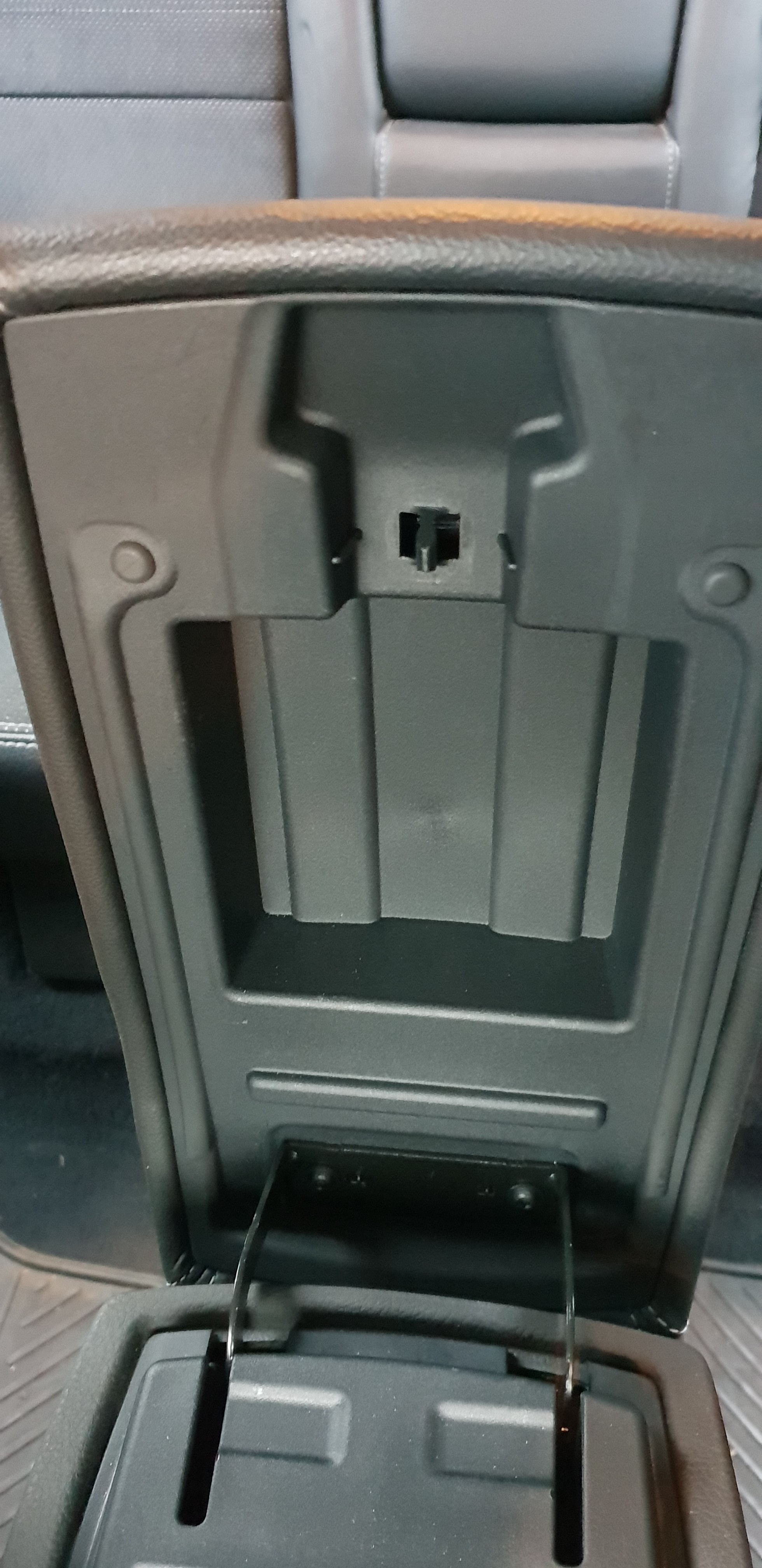

    Ich habe mal ein ähnliches Problem an meinem Mondeo MK4.
    Bei mir war der Verschluss vom Staufach (über dem CD-Fach) kaputt gegangen und nirgends konnte ich Ersatz bekommen, nicht einmal über die Fordwerkstatt, als wir noch eine hatten.
    Jetzt habe ich über den Fordhändler Kimmerle ein Fach gekauft, leider aber das Nachfolgemodell, mit Magnetverschluss.
    Vorn ist auch kein Kunststoffgriff mehr dran, sondern ein Metallgriff.
    Das Staufach war einfach auszubauen, wie ich herausgefunden hatte. Hinten zwei Schrauben lösen vom Scharnier.
    Da ich auch die Platte dafür in der Armlehne wechseln muss jetzt, habe ich festgestellt, dass man da gar nicht dran kommt.
    Das Scharnier steht immer so, dass man nicht an die beiden Schrauben dran kommt.
    Keine Ahnung, was dafür abgebaut werden muss.
    Ich vermute aber, dass das CD-Fach raus muss, da an diesem, im hinteren Bereich ein Kunststoffteil fest nach oben geht, das genau zwischen zwischen die Scharnierhebel ragt.
    Hat mal jemand eine Idee?
    Die Links hier im Thread funktionieren fasst alle nicht mehr, so dass ich mir die Bilder nicht mehr anschauen kann.
    Mal ein Bild von Deckel und Scharnier:
