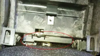

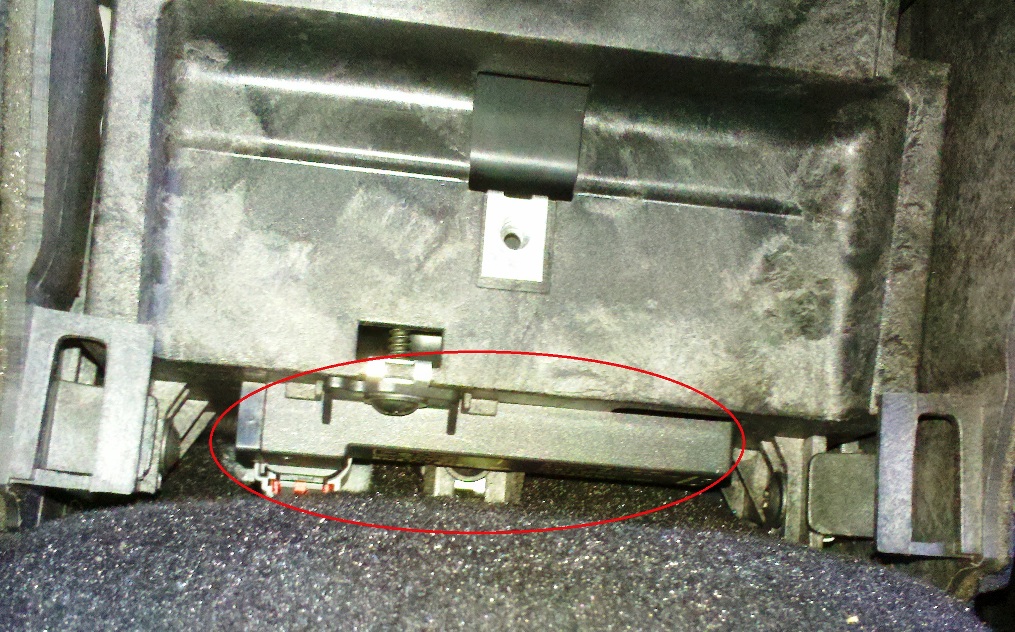

Hallo zusammen,
ich benötige Eure Hilfe !!!
Die Beschreibung zum Ausbau ist ja vom Feinsten, jedoch sieht es bei mir etwas anders aus.
So ist es beim Kollegen oben:
http://www.mondeo-mk4.de/index.php?page…8e8a436303f9e81
aber bei mir ist noch zusätzlich ein elektronisches Bauteil zusätzlich verbaut und man sieht deshalb gerade mal den Ansatz der Schraub. Geschweigen denn, das man ran kommt. Ich bekomme zwar die Schraube des Bauteils raus, aber das Ding scheint irgendwie noch geklipst zu sein. Es bewegt sich nicht einen Millimeter.
http://www.mondeo-mk4.de/index.php?page…=page&from=user
Weiß denn von Euch jemand wie ich dann das Fach raus bekomme ??

Hallo! Ich bräuchte jetzt auch nochmal eure Hilfe. Und zwar hab ich auch das Problem, dass sich vor der unteren Schraube irgend ein Bauteil befindet, und ich keine Ahnung hab, wie ich das losbekomme, oder wie ich dieses blöde Fach anders rausbekomme ohne die Flex zu benutzen.
Habe alle Schrauben gelöst, an die ich dran gekommen bin. Aber weder das Fach noch dieses Bauteil (evtl. Steuergerät) rühren sich einen mm.
Hat irgendwer eine Ahnung was ich machen muß?

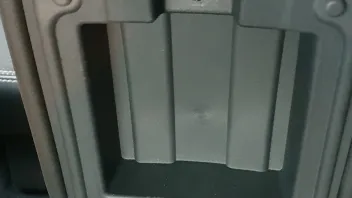

Mal ein Bild von Deckel und Scharnier:
Hm, bei mir waren genau die Schrauben mal lose bzw. eine raus. Ich habe die mit einem Akkuschrauber und zwei Verlängerungen für den Bit wieder fest bekommen. Mit einem einfachen Schraubendreher ging das tatsächlich nicht.
Ich wollte diese ganze Konsole auch einmal herausnehmen. Habe nach 1 Stunde aufgegeben.
Ich denke, das täuscht auf dem Bild. Ich habe das noch mal verglichen mit dem , wie das im Auto zu sehen ist.
Da liegen die Schrauben unterhalb der Konsole, so dass man da auch mit keiner Verlängerung dran kommt.
Das Staufach, das unten jetzt zu sehen ist auf dem Bild, kann mit einem einfachen Schraubendreher abgeschraubt werden.
Dann befindet sich aber immer der Bügel vor den beiden Schrauben des Deckels, egal, wie man den bewegt.
Da kommt man unterhalb des Bügels vom Staufach auch nirgends durch mit einer Verlängerung.
Ich verstehe nicht, wie man solche einfachen Teile, die absolut nichts mit Sicherheit zu tun haben, so befestigen kann.
Das wäre bestimmt auch einfacher gegangen.

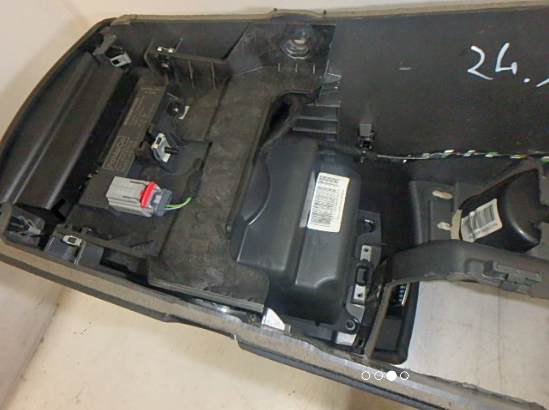

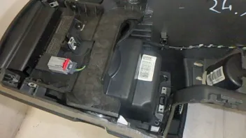

Hallo Wolfgang,
wenn man sich das ganze mal von unten anschaut sind weitere Schrauben zu sehen die möglicherweise zur Befestigung des CD-Faches dienen.
zB die eine rechts neben dem Stecker (siehe Foto) könnte dazugehören. Ich würde an deiner Stelle auch mal den hinteren Aschenbecher incl. dessen Halterahmen ausbauen, vielleicht kommt man so an weitere mögliche Halteschrauben des CD-Faches. Da wo der graue Stecker links im Bild draufsteckt das könnte eventuell sogar jenes "elektronische Bauteil" bzw. "Bauteil" sein von dem hier im Thread weiter oben in Beitrag #3 und Beitrag #5 die Rede ist. Könnte ein Antenne für irgendwas sein.
