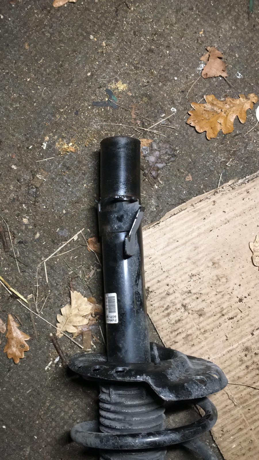

Ich werde nun Stoßdämpfer und achsschenkel mal tauschen , und dann sehen was passiert .. ??♂️

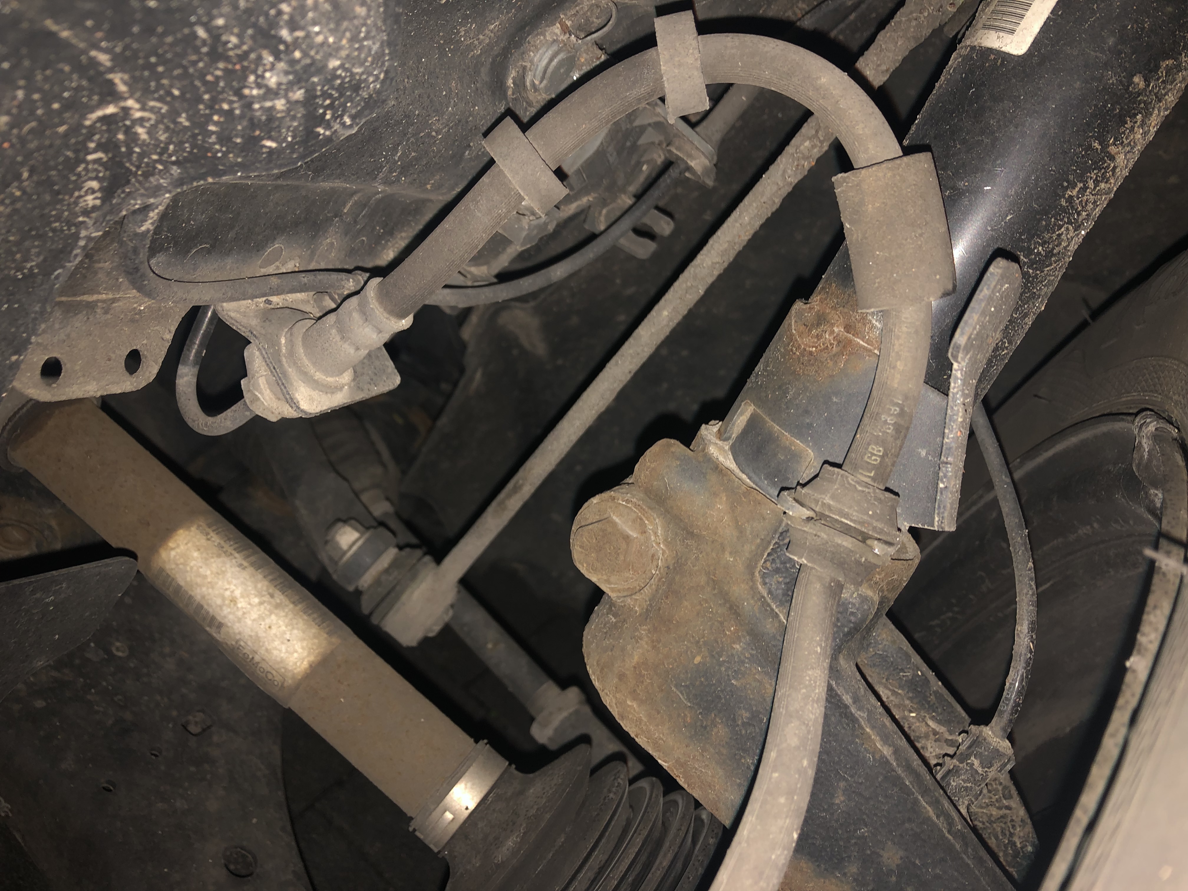

Nochmal ein Satz Fotos von der anderen seite , welche in Ordnung ist !

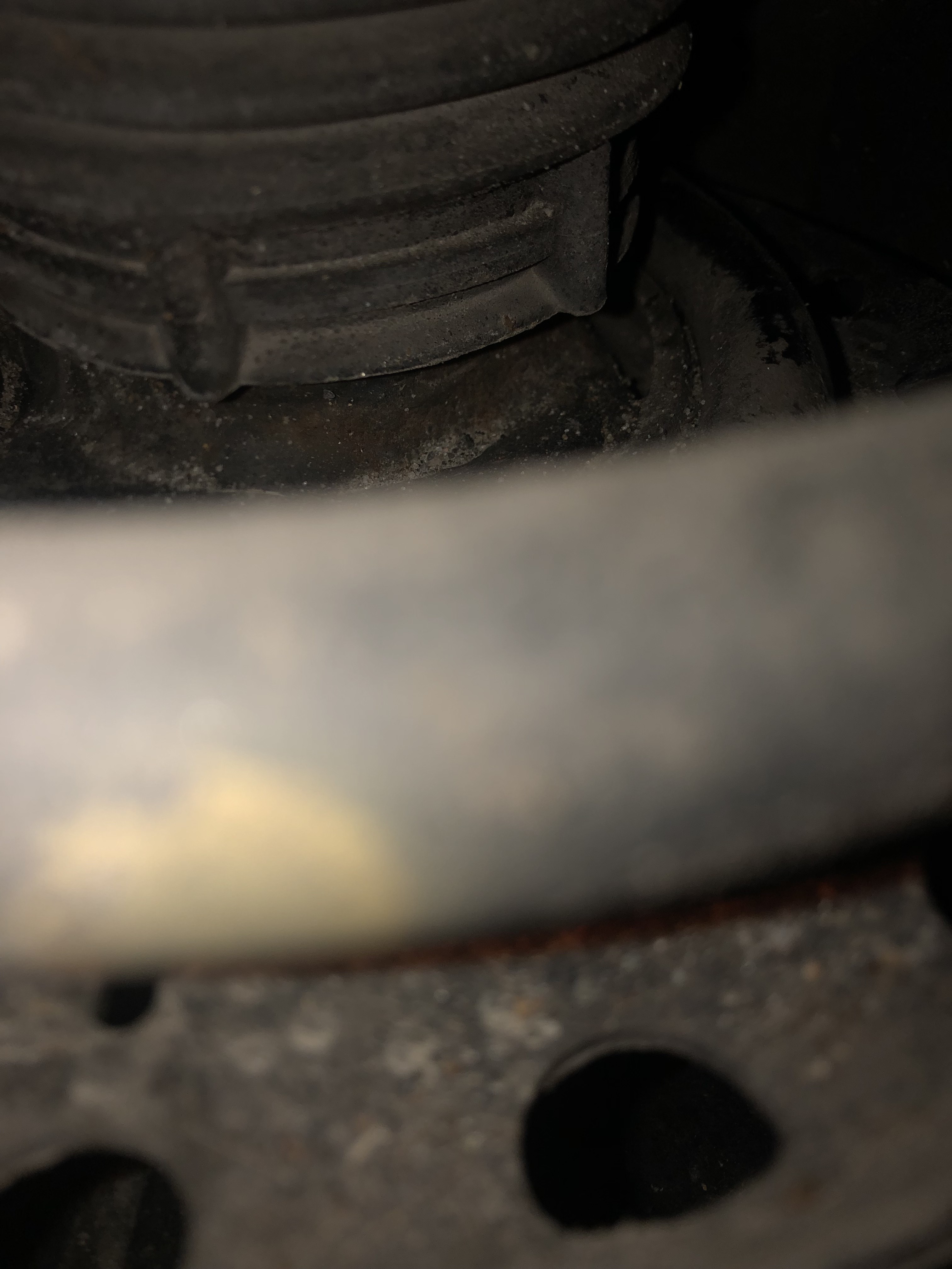

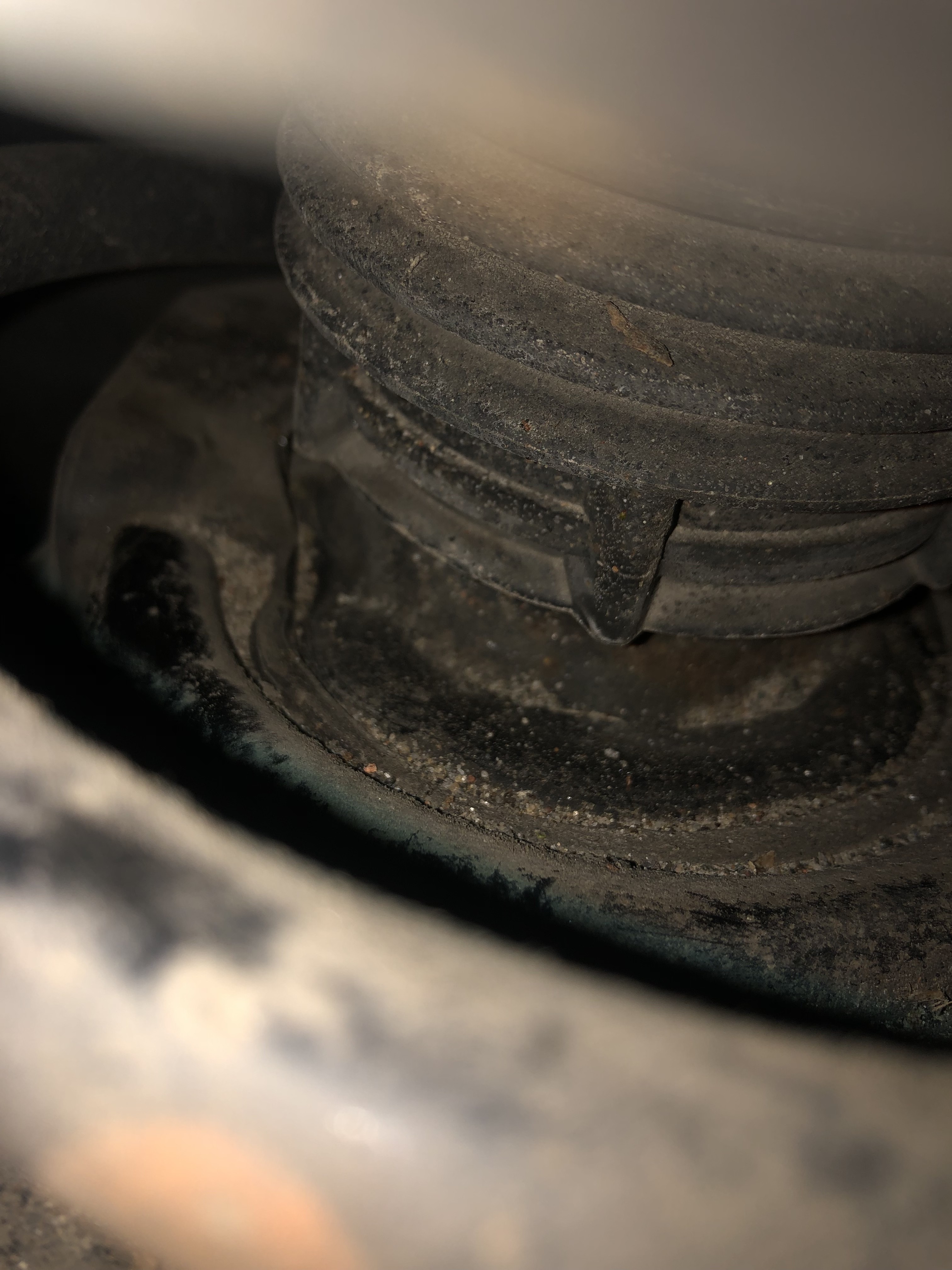

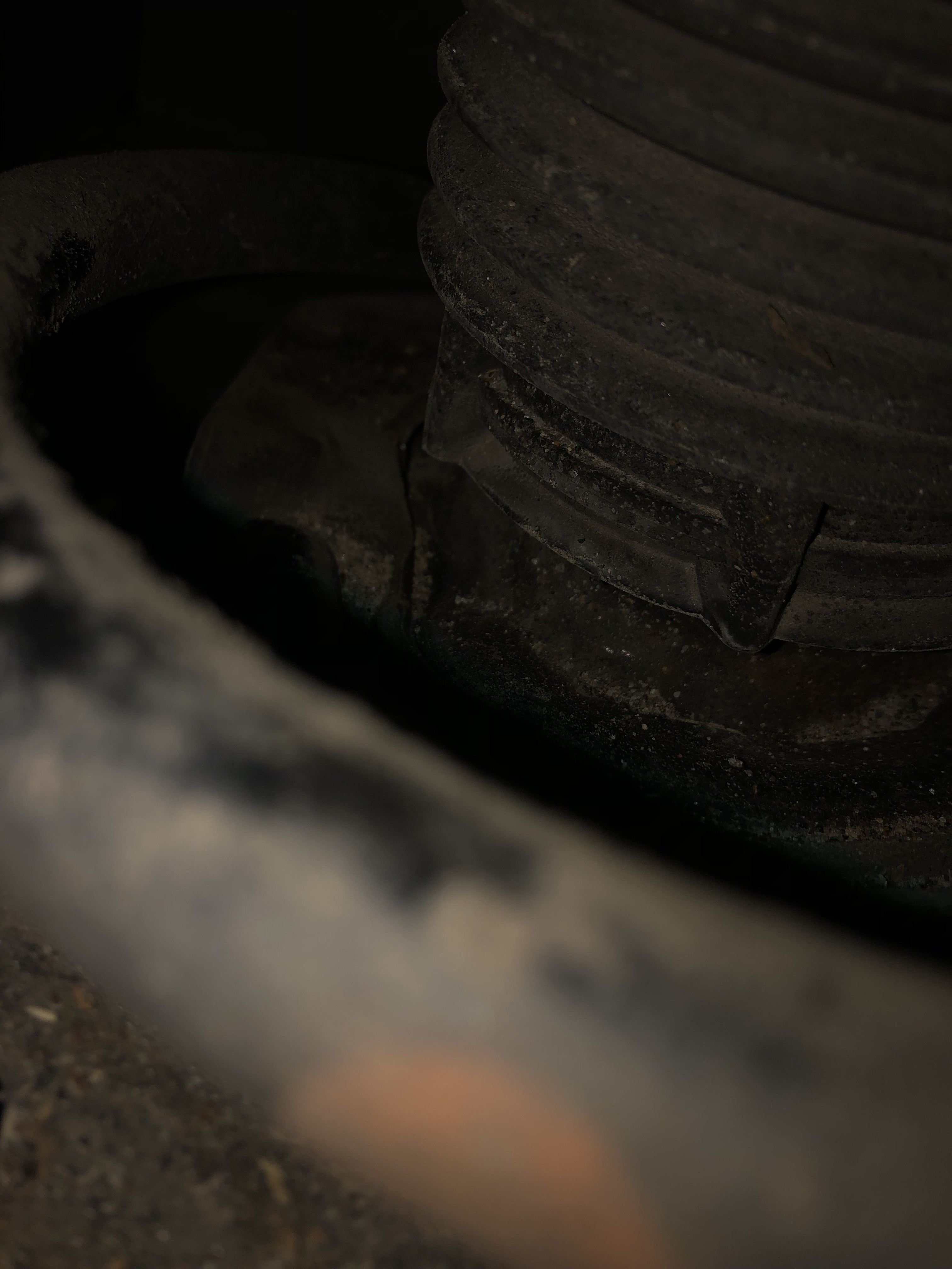

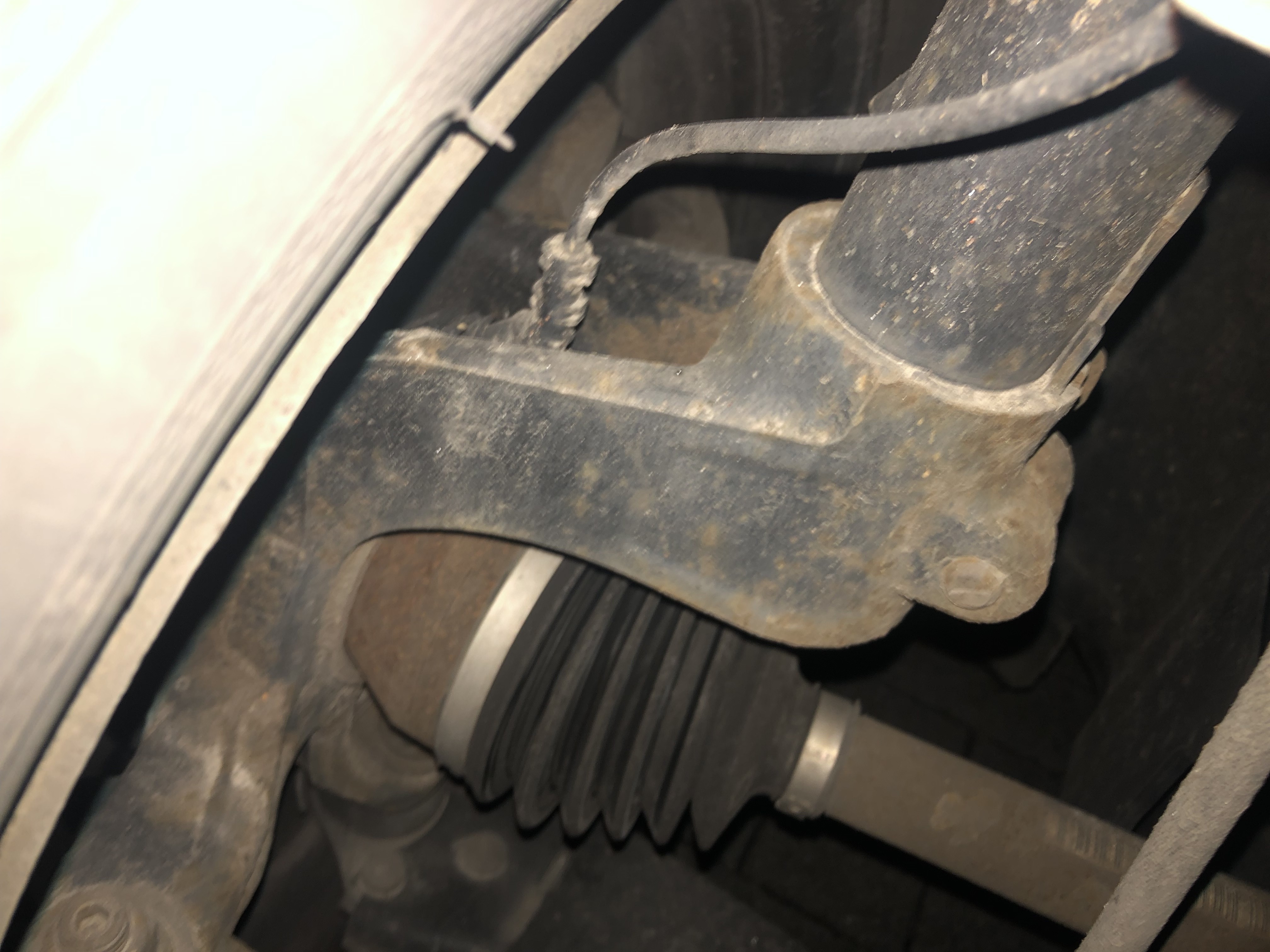

Normalerweise schon. Versuchs mal mit einer Tschenlampe und einem kleinen Spiegel, zB diese kleinen Teleskopspiegel sind ganz nützlich bei sowas.

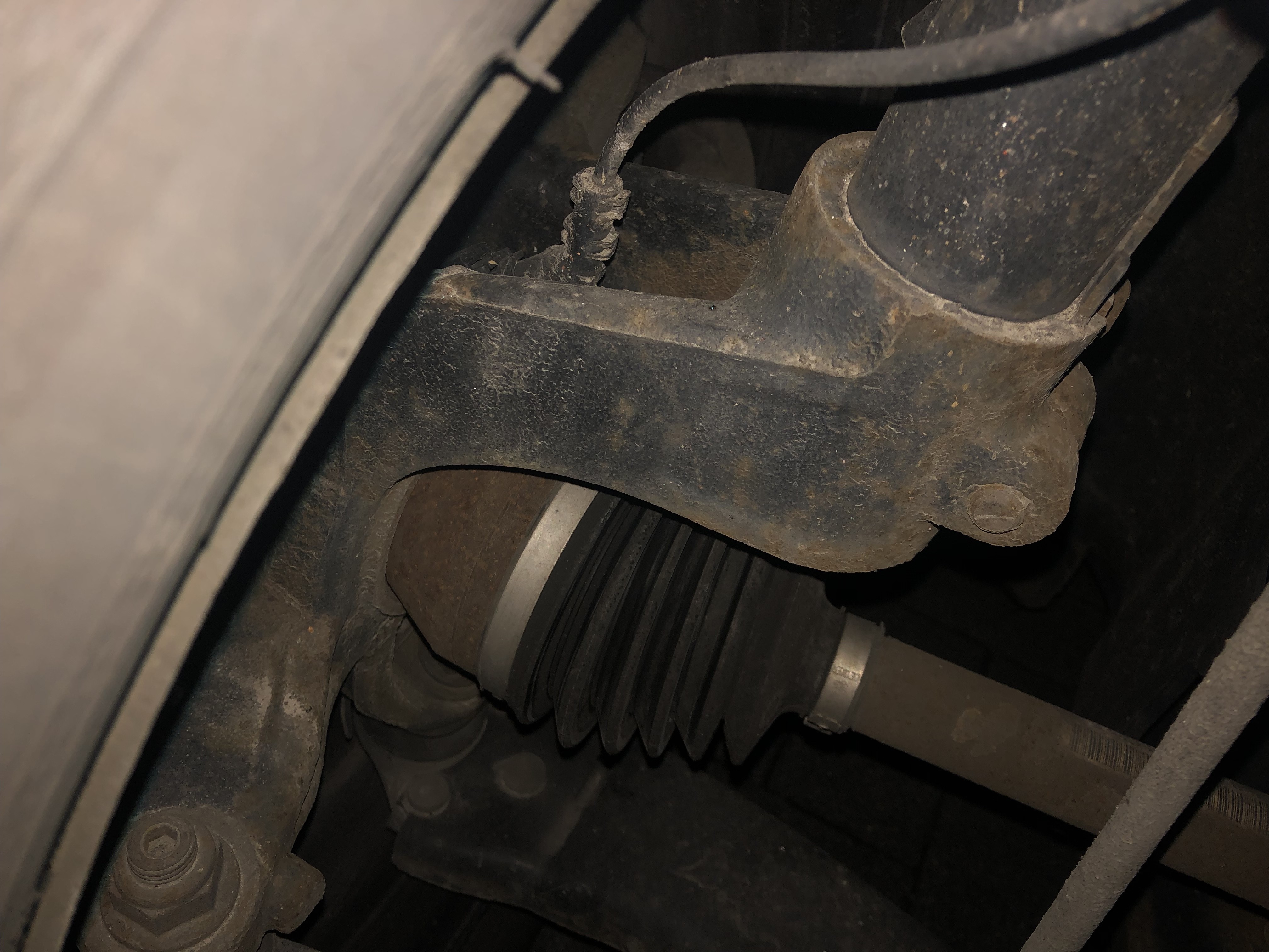

Kam das ganz plötzlich? Wie sieht denn das Reifenprofil aus, schief abgelaufen? Fahrwerk noch serienmäßig?

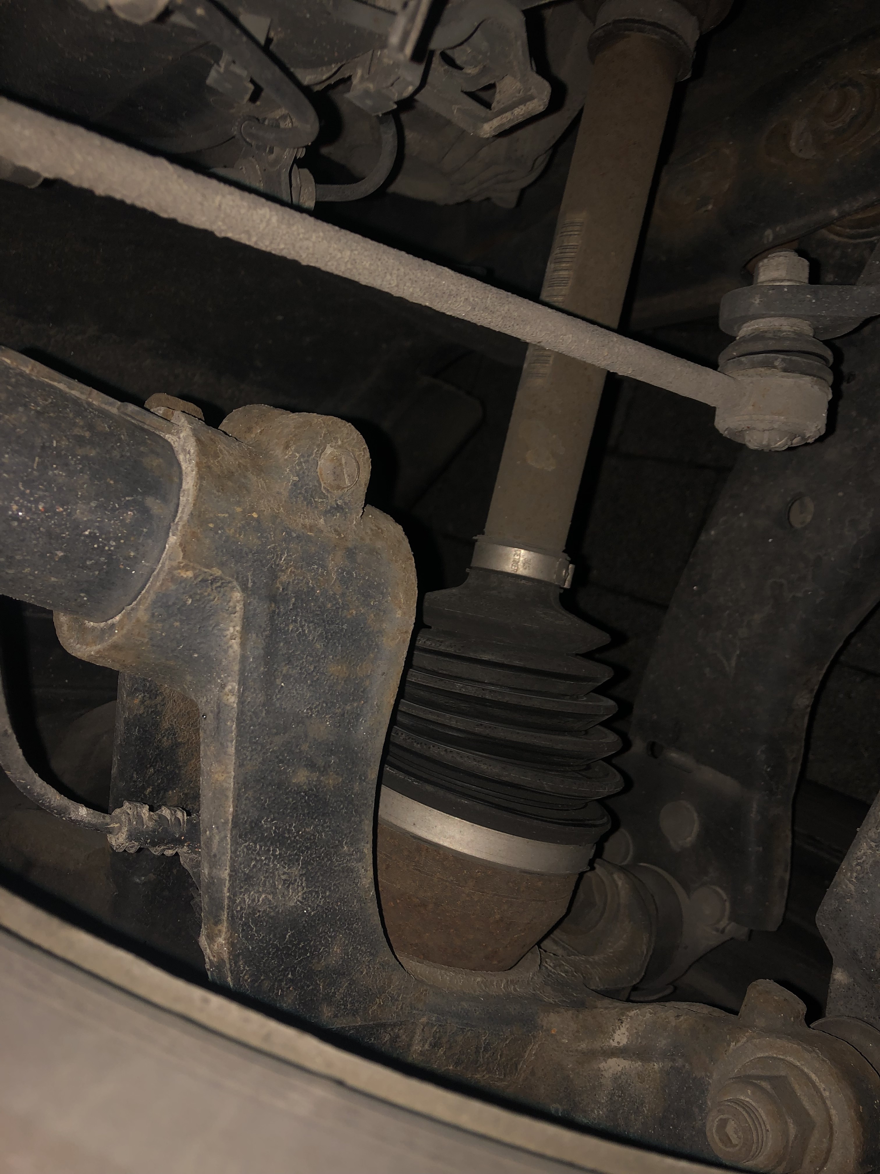

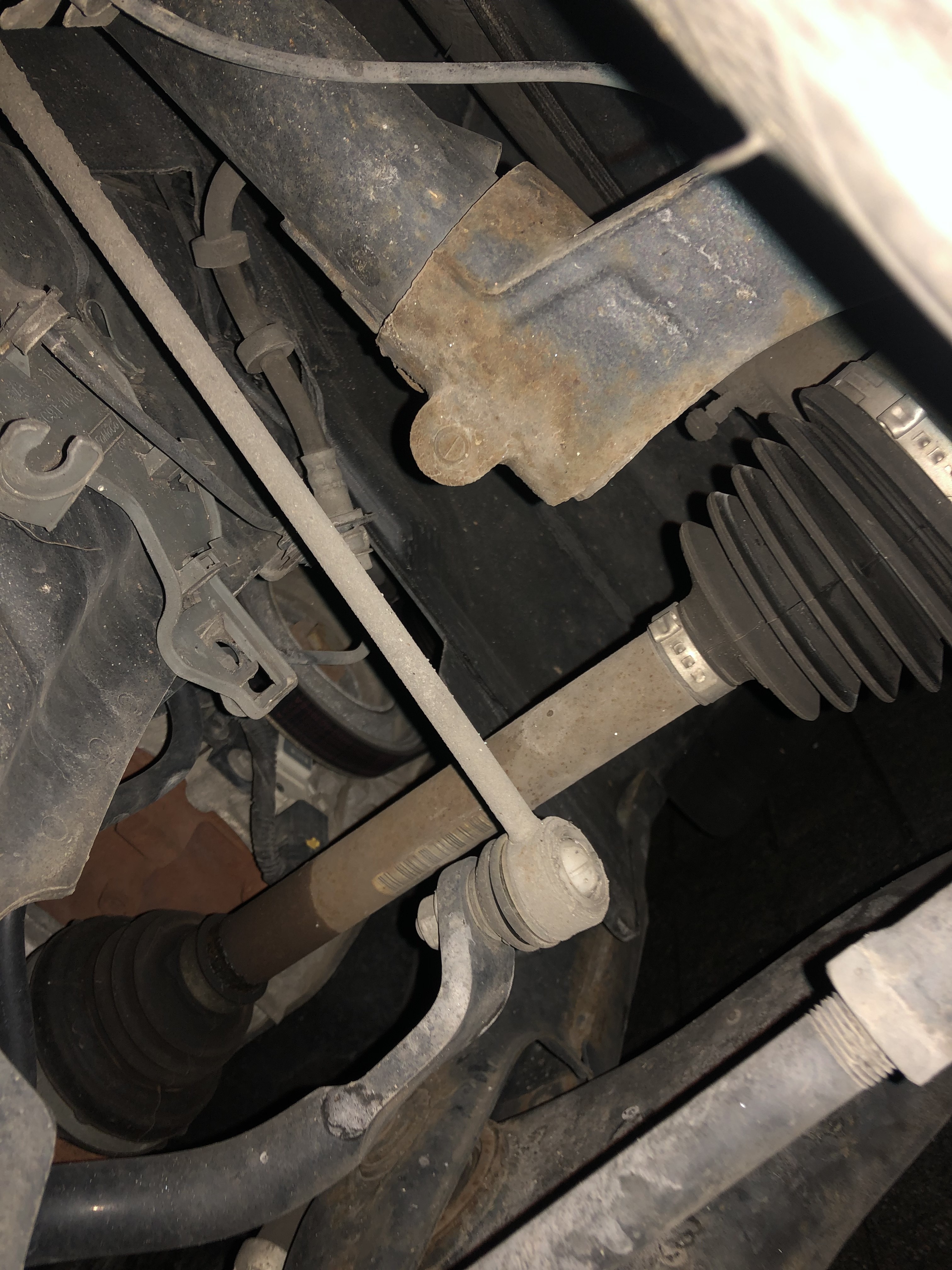

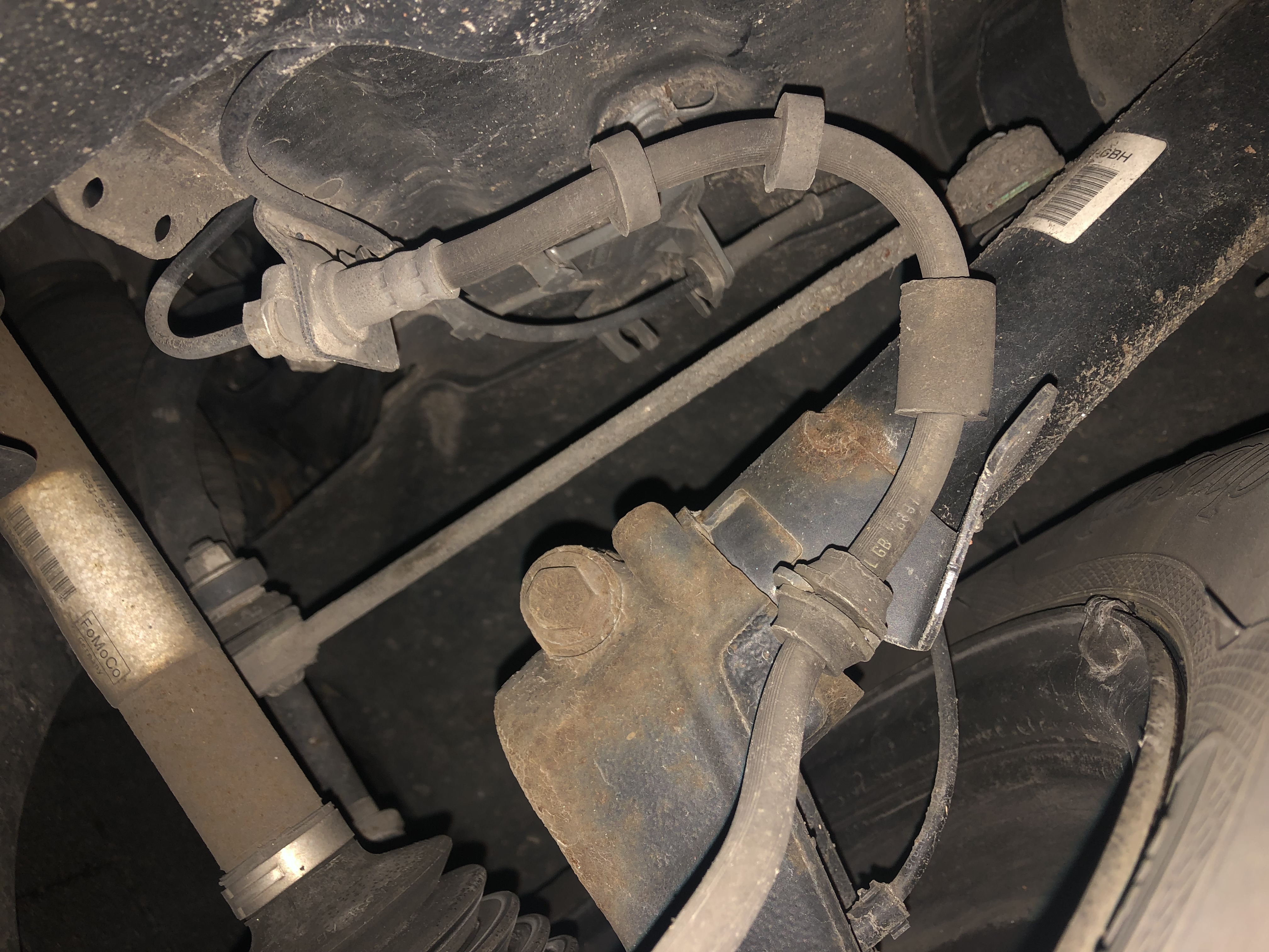

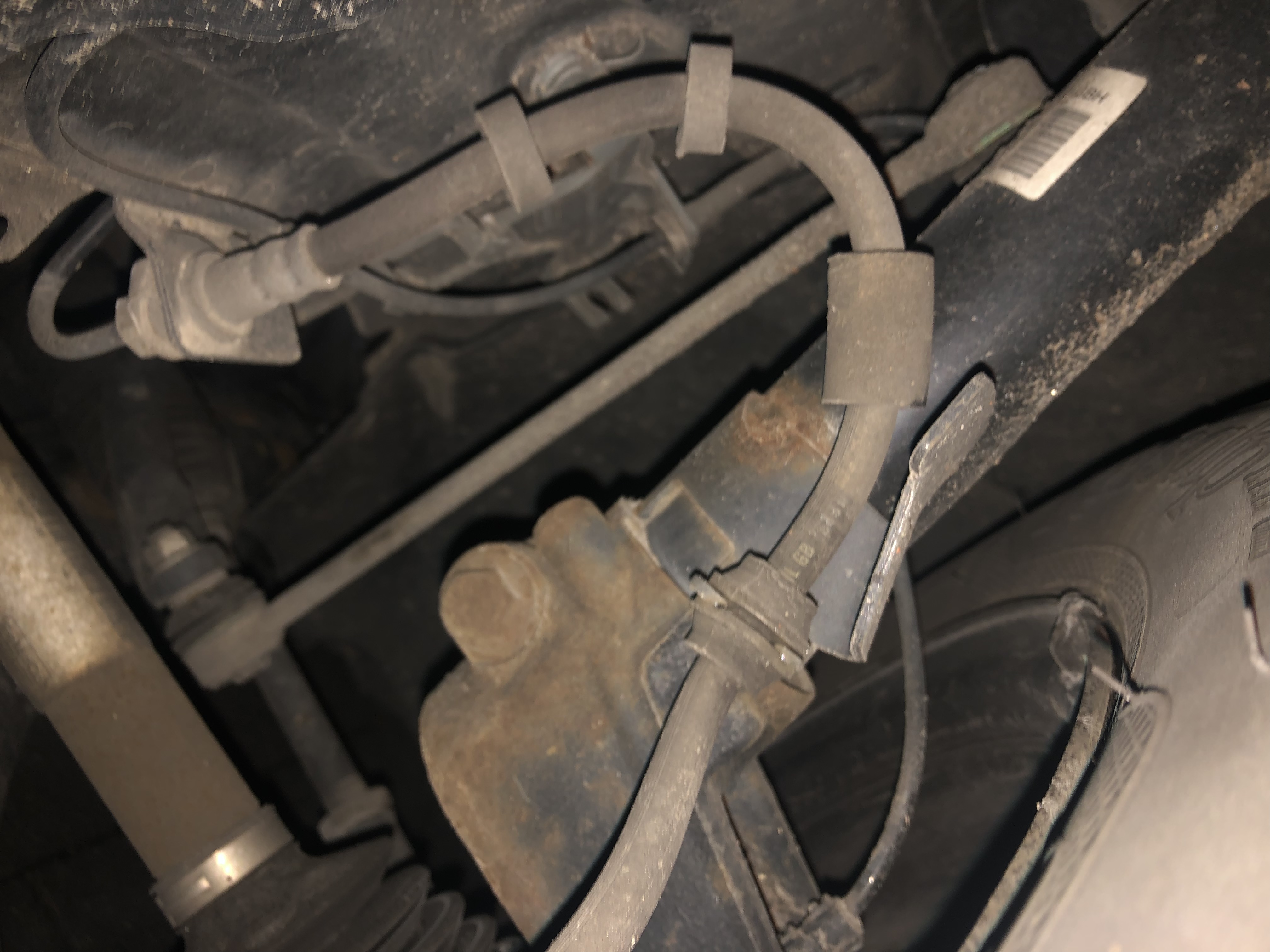

Ach und: auf Abb. 4 sollte mal die Achsmanschette erneuert werden oder zumindest mal die Spannschelle überprüfen
Reifen ist auf der innenseite , an der Kante abgefahren , alles andere ist Standart

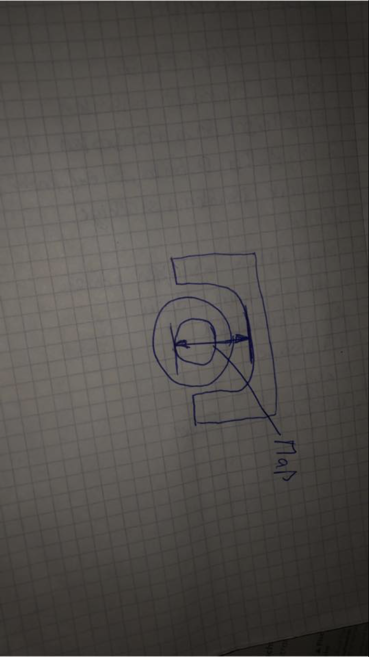

Habe mal dieses Maß gemessen , 1 cm Unterschied

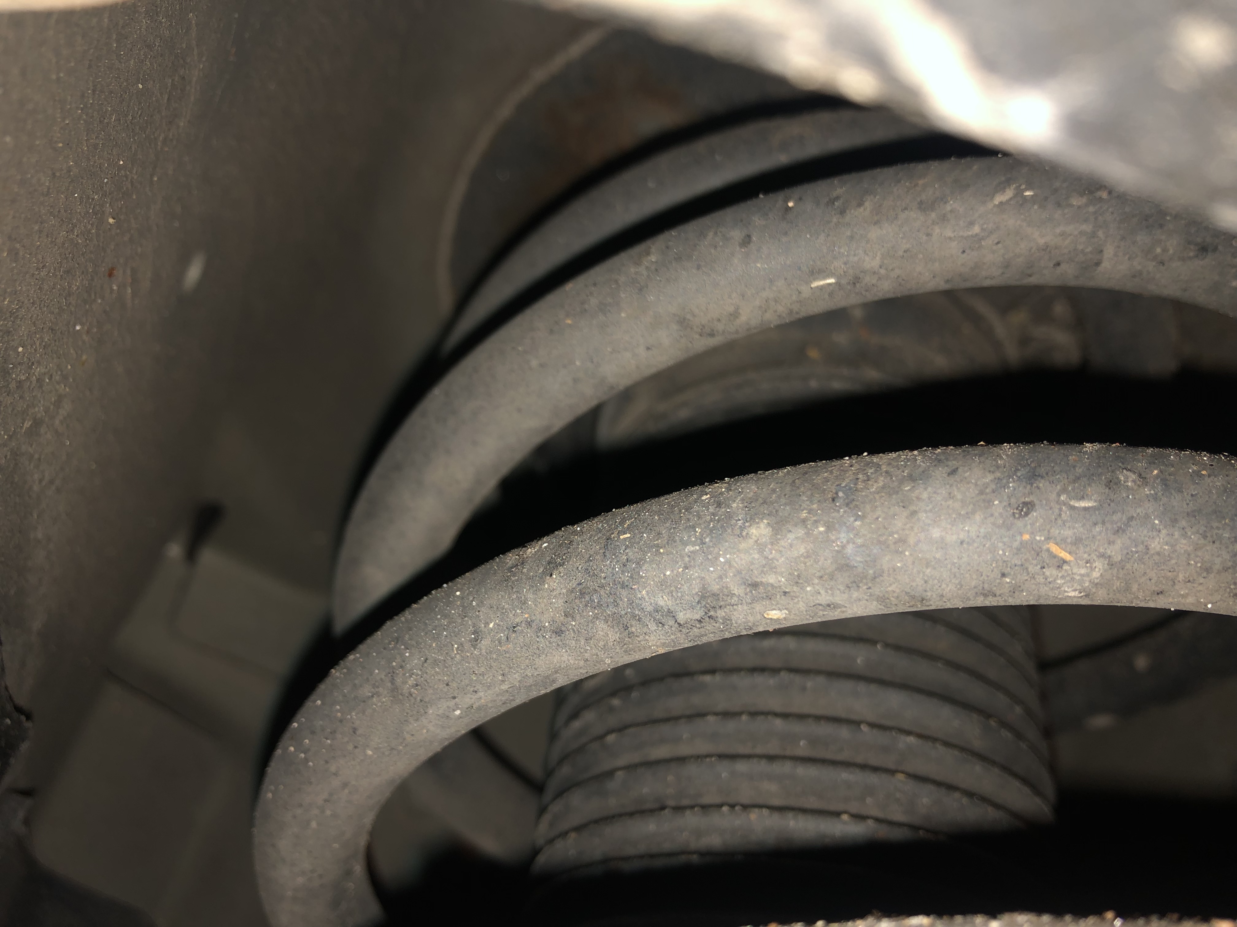

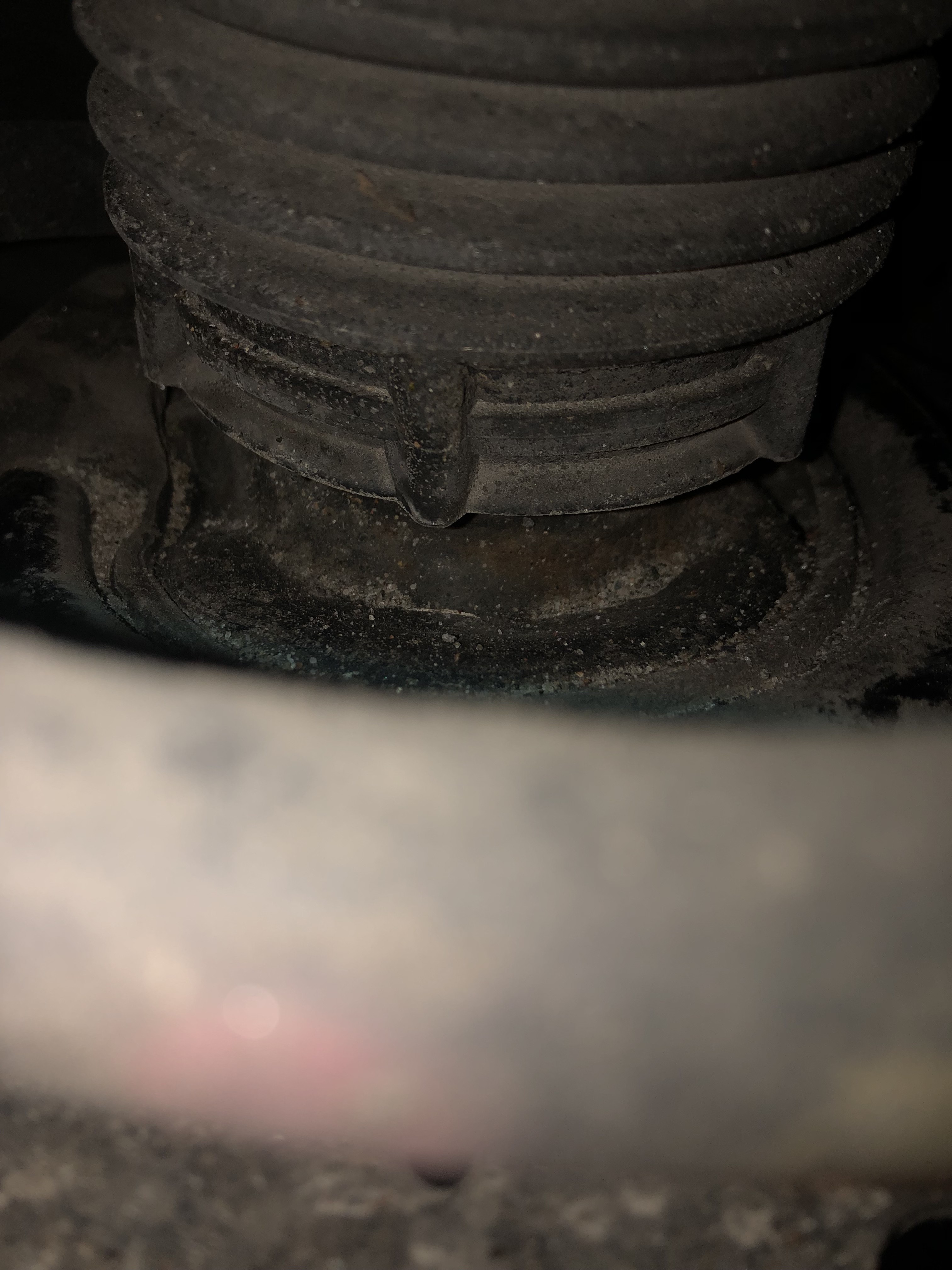

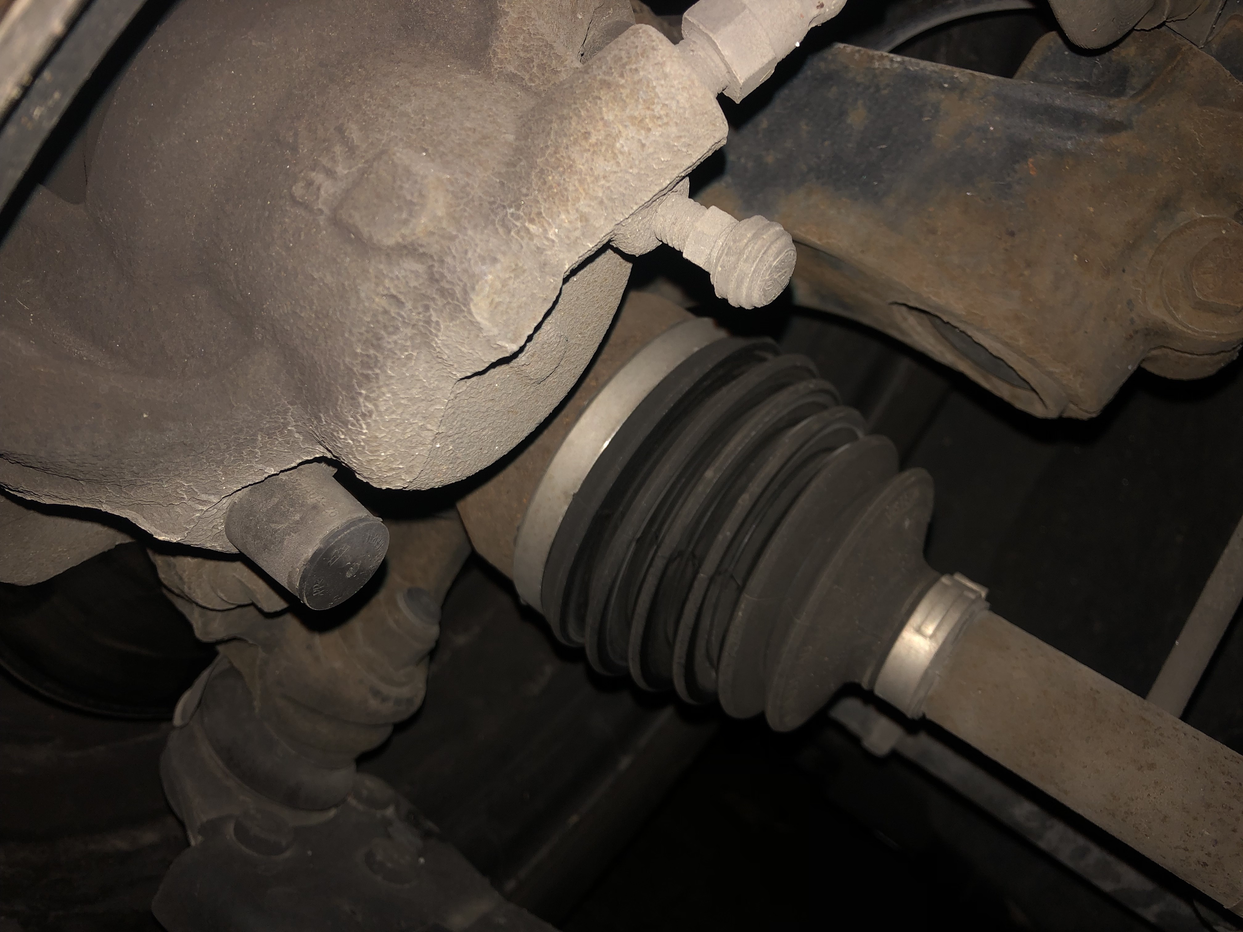

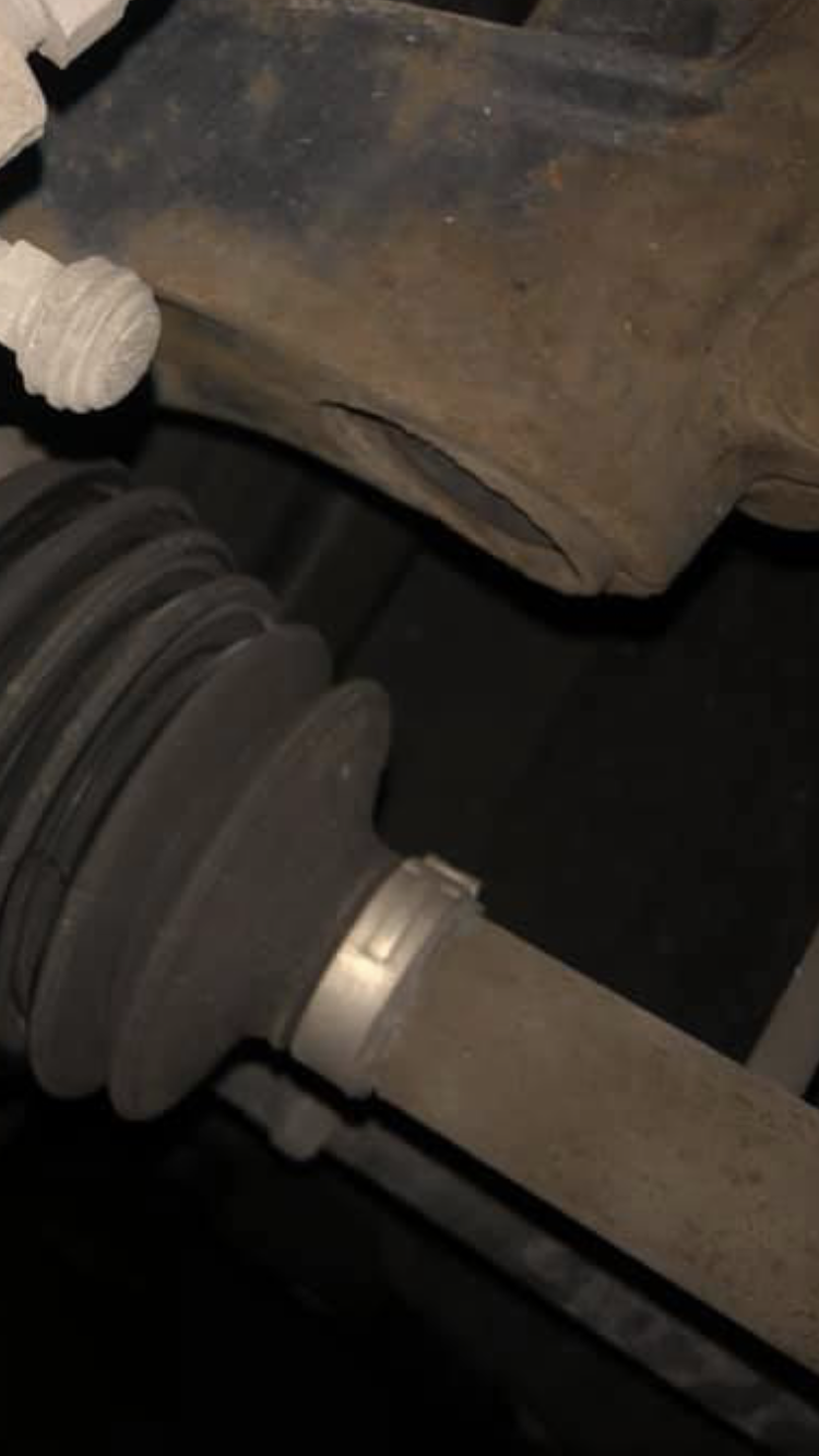

Hast das Ende ja fotografiert.
Und aus der Perspektive sieht das mal gut aus.
Weitere Idee. ? ?

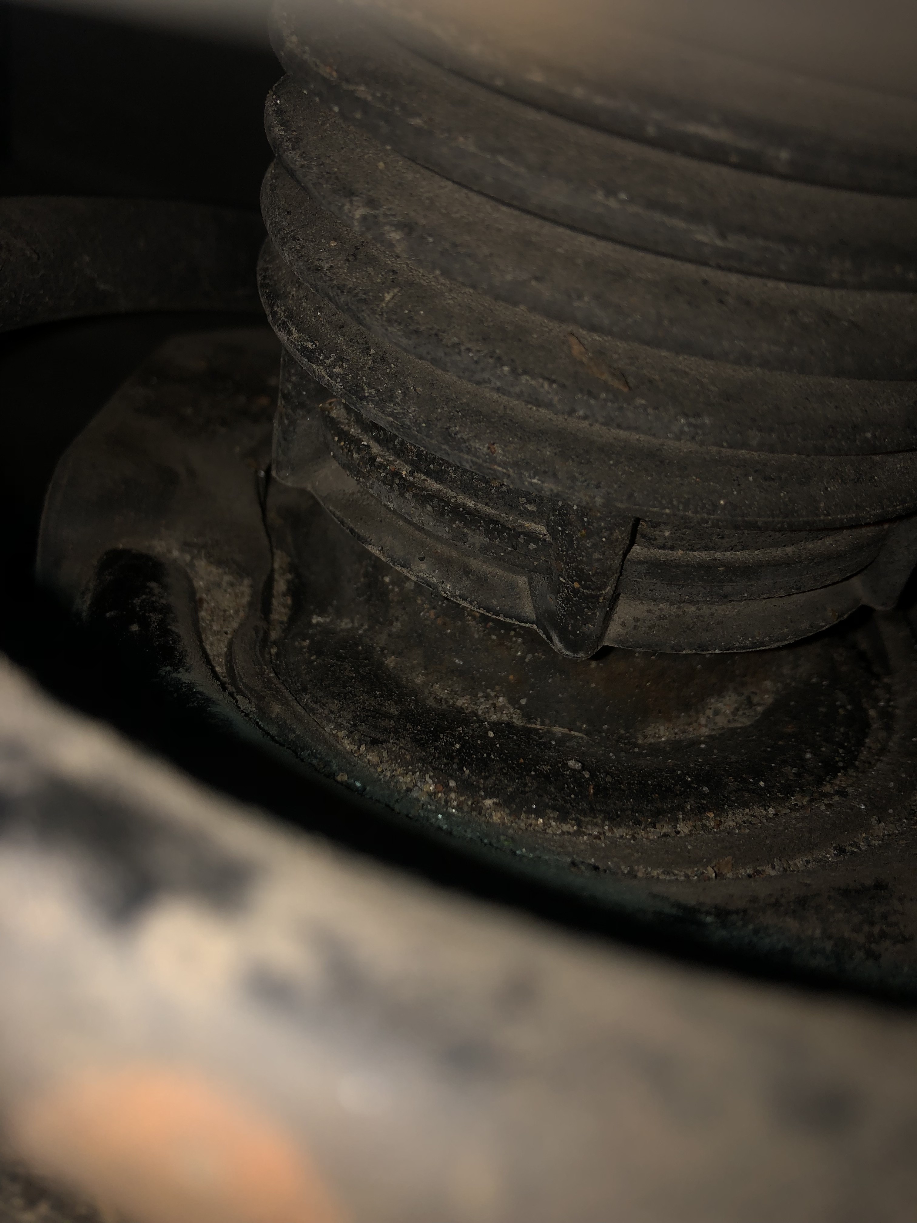

Fühle kein Ende ??♂️

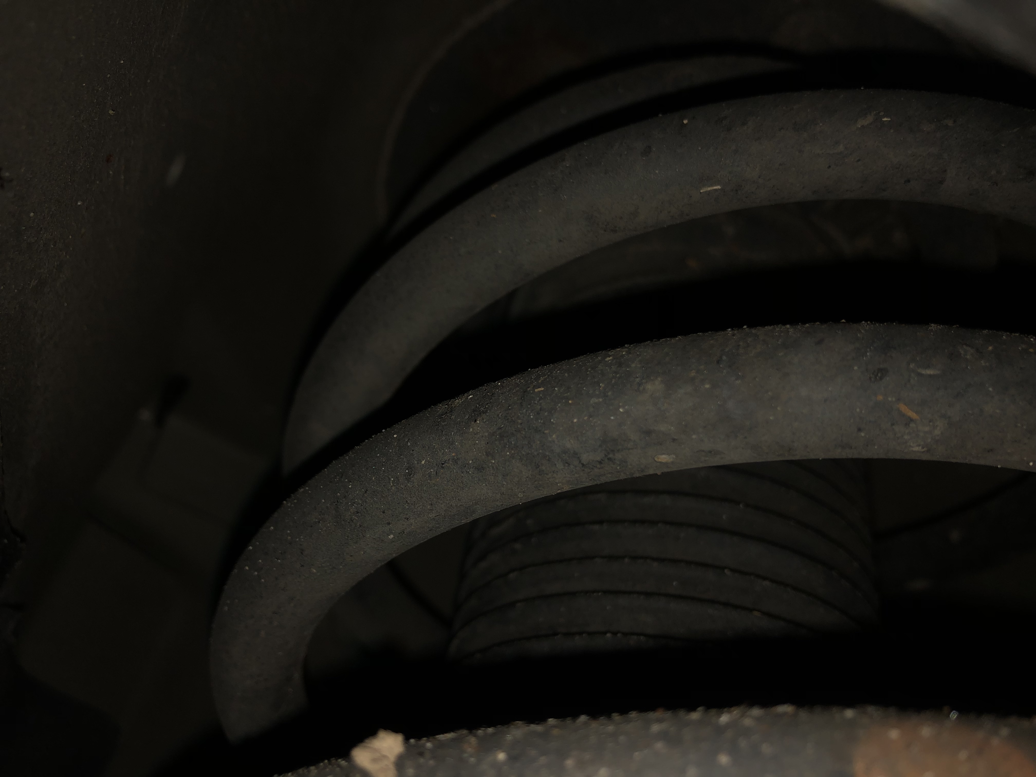

Brechen tun die meist wo die Windungen eng sind , oben oder unten, sieht man dann schlecht da die Enden meist in Gummi gelagert sind oder im Teller verschwinden.
Kann man das irgendwie fotografieren , fühlen ?

Federbruch, 1 Windung weg.
Würde man das nicht Sehen?

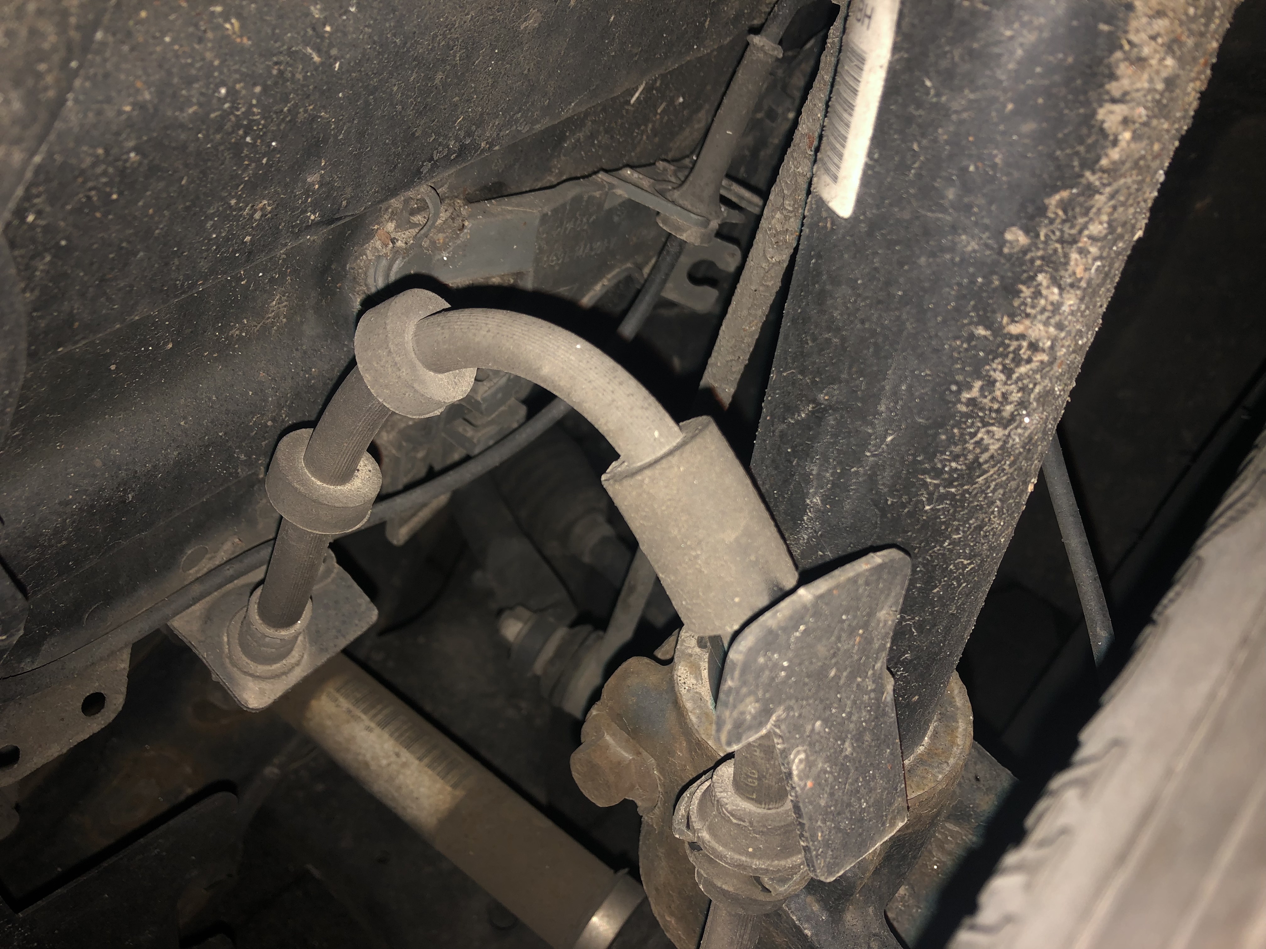

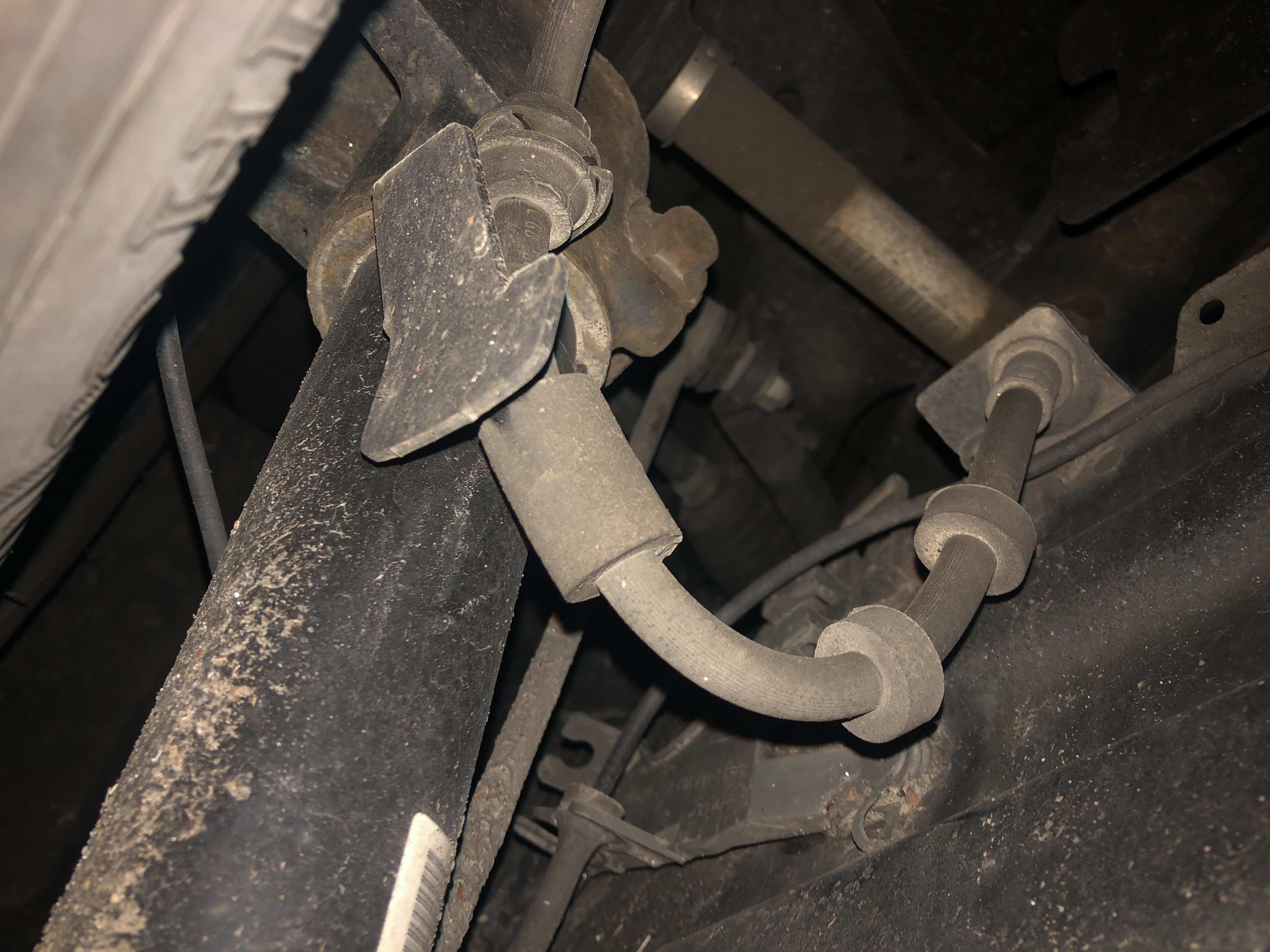

Hallo Zusammen,
Ich habe neuerdings einen extremensturz vorn auf der Beifahrerseite, war heute beim Achsvermesser und sage und schreibe, fast 5 grad negativ !

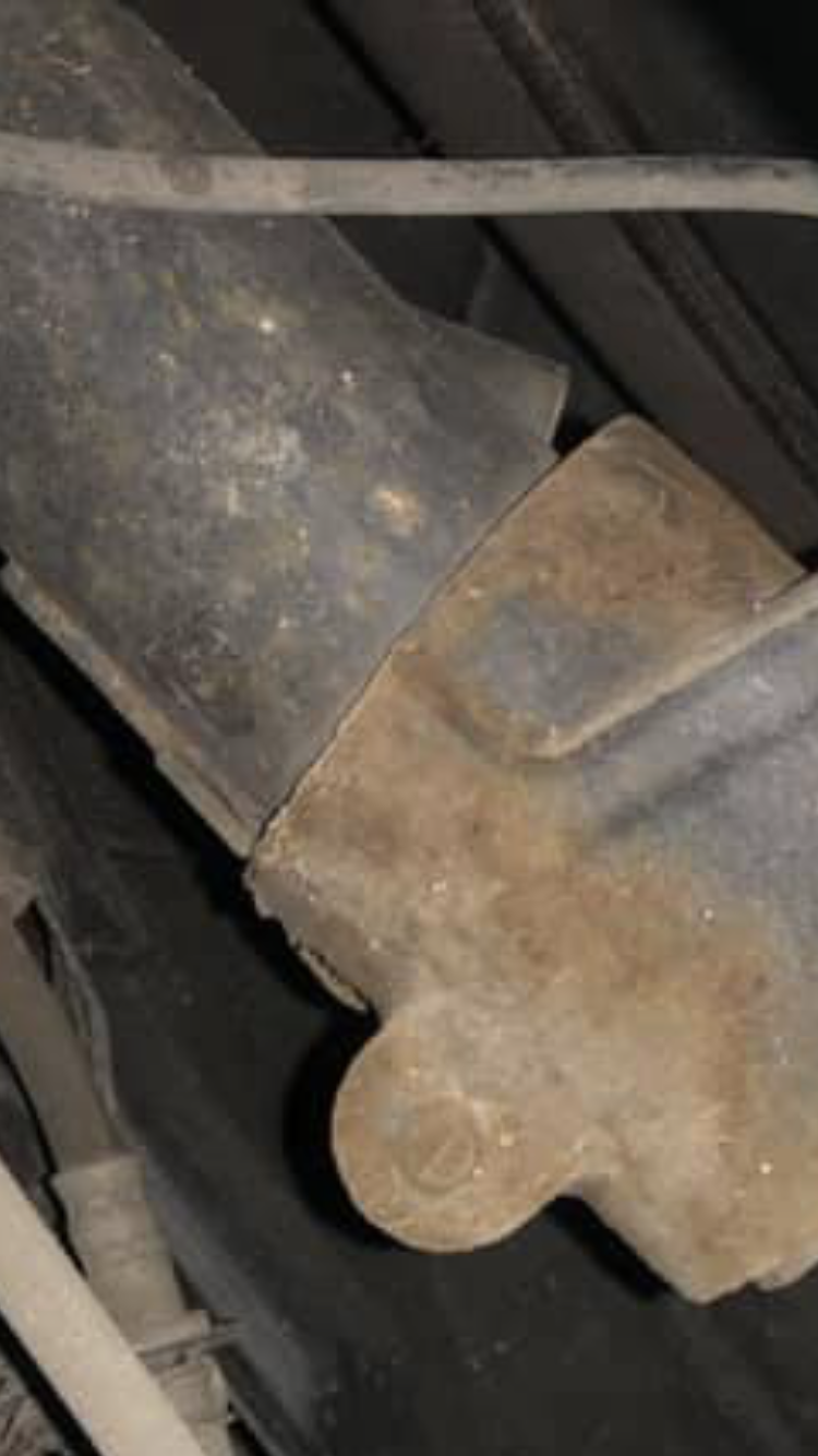

Wow, also Auf der Bühne und gucken , wie man sieht, sieht man nichts ...
Radlagergehäuse , oder doch Stoßdämpfer? ??♂️ Wo würdet ihr anfangen zu tauschen , am Stoßdämpfer ist nichts zu sehen , beim Radlager Gehäuse , das würde ja brechen und nicht krumm sein ..
