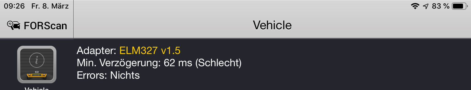

Meinen PC oder den ELM würde ich mittlerweile als "nicht fehlerhaft" einstufen, habe heute mit einem wlan ELM und dem iPad geloggt, das sieht genau so aus..
Kann natürlich auch beides Mist sein.

Deshalb habe ich heute mal eine Fahrt mit Forscan mitgeschrieben.
Ich bin allerdings nicht sicher, ob mein PC oder der ELM das so einwandfrei erledigt haben.
Manche Werte sind ziemlich digital.
