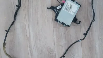

Dermon4 mit integrierten Antennen habe schon lange .Der draht existiert lange nicht. habe dab und fm*/am isolator blaue und silver
Dermon4 danke ,ich will alles ändern

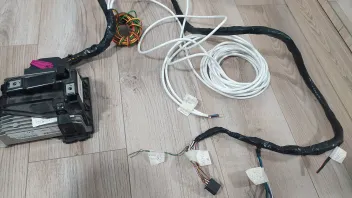

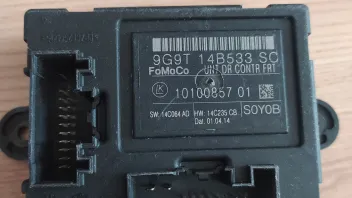

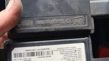

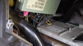

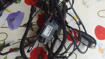

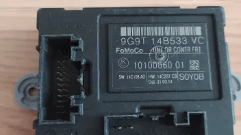

habe jetzt plan geschaut und wirklich in facelift ist ein mscan nur fur blis so es ist schade das ich nicht blis einbauen kann. sonst brauchte ich fur einbauen 1 stunde .ich denke wenn ich es probiere an normale can mscan wurde system laufen aber teorie und test muss ich machen

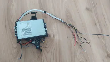

BLIS
DDM und PDM mit unterstützung blis und arbeitet fehlerfrei, schema zeigt mscan . Ich werde eine LED für Rückspiegel verwenden

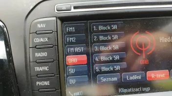

Fertig dab

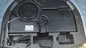

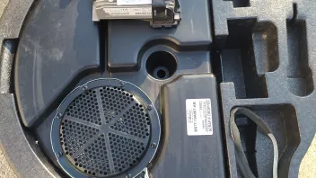

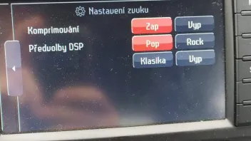

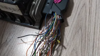

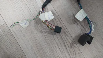

can habe von Quadlock Anschluß in radio, mit zusezliches twets. repro hatte ich schon premium blaue 25w power aber gebe andere marke von hinten angeschlossen auf dauerhafte Spannung , subwofer ist weise leitung 4kabel, Nach technische Kontrolle spielt das soundsystem perfekt. bin begeistert
