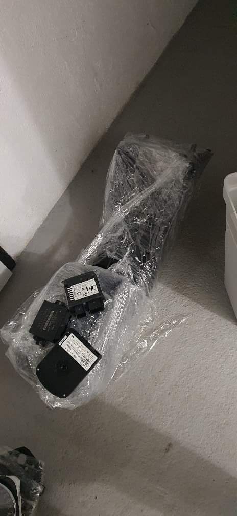

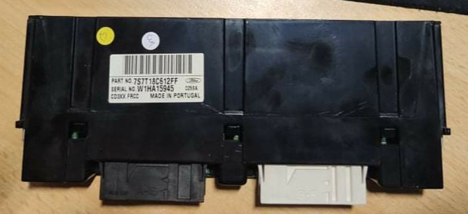

diese clima modul ist von NX radio und dann kann ich alte klima modul verschteck im tunel wegwerfen.

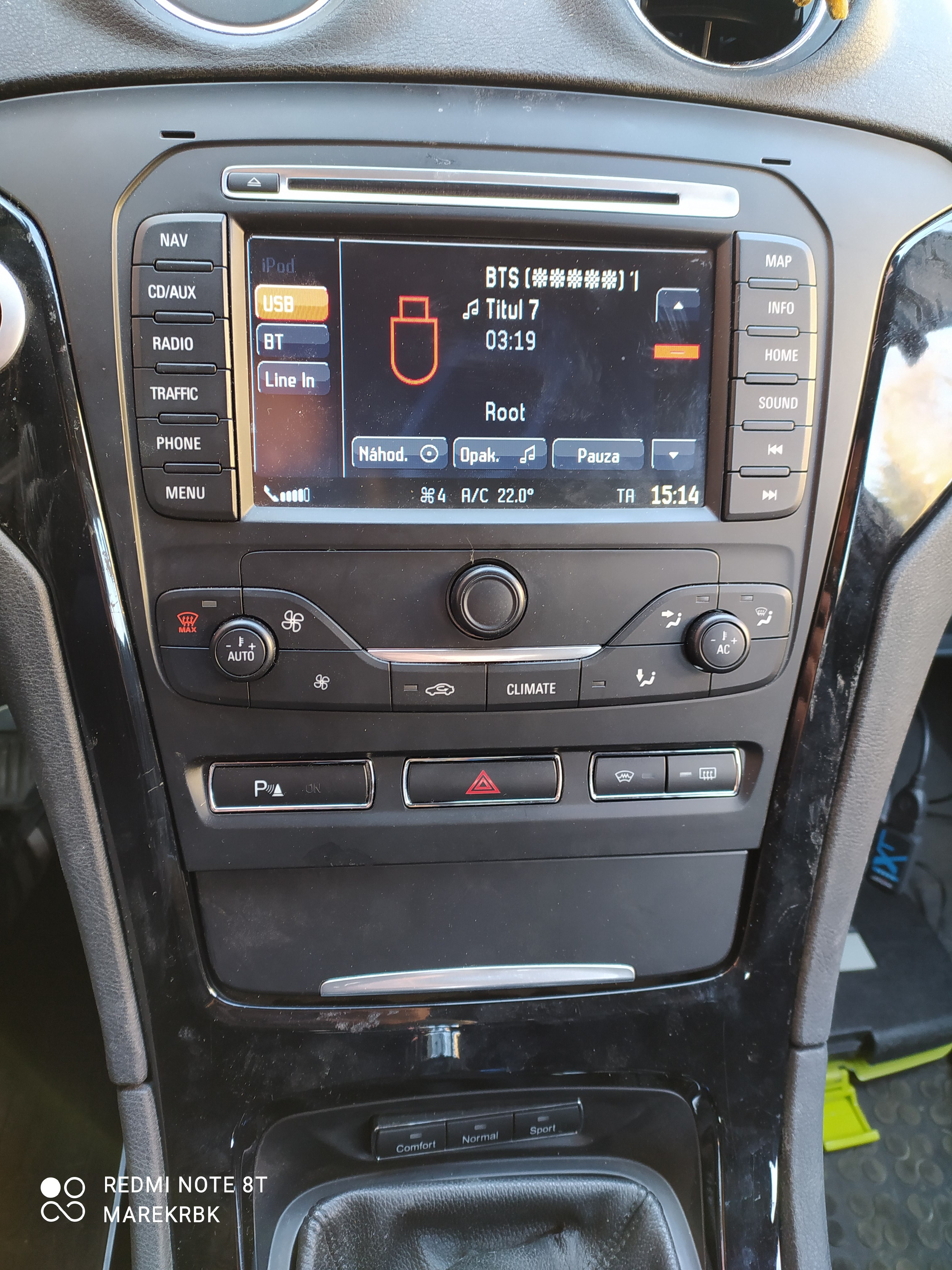

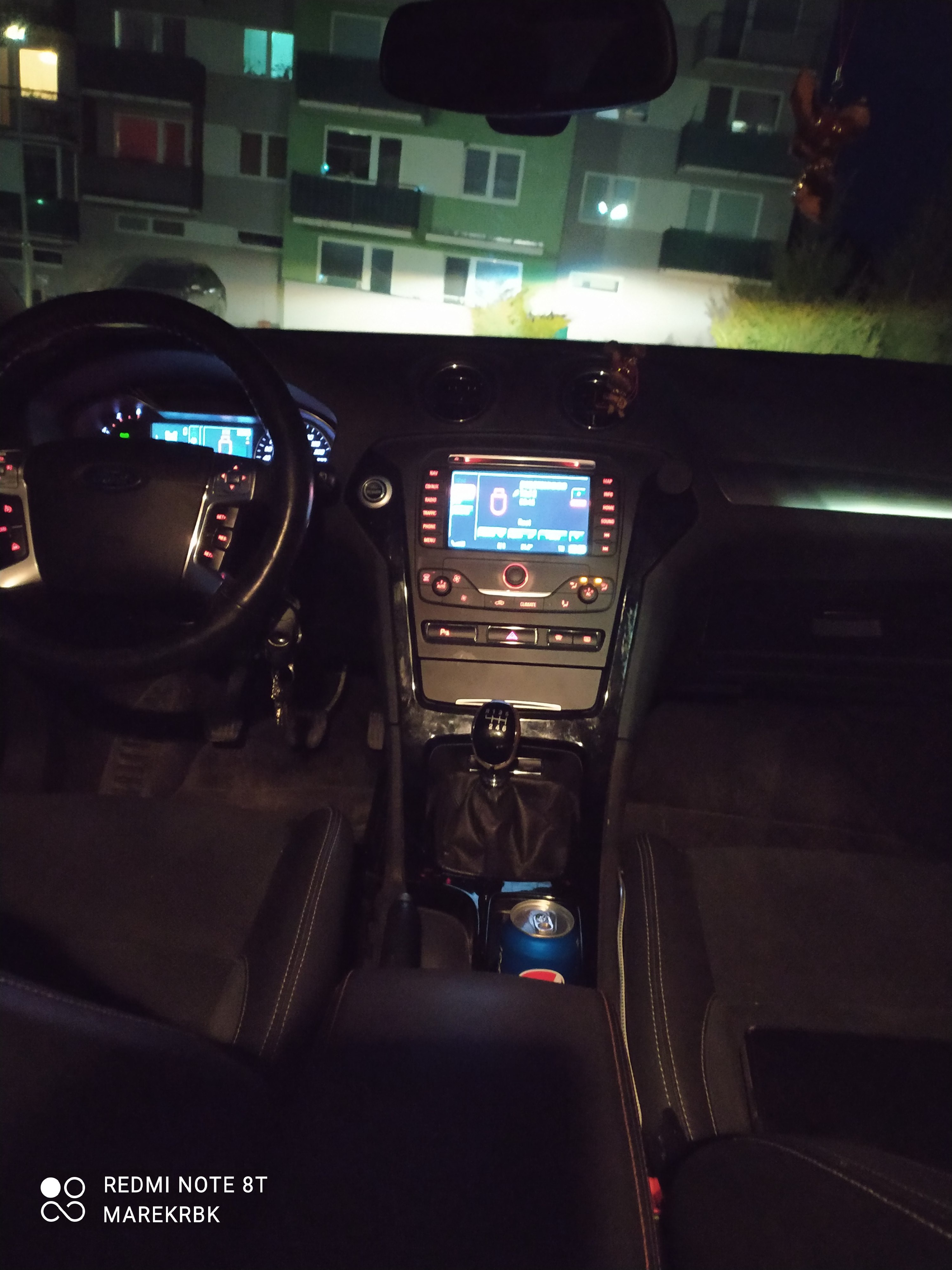

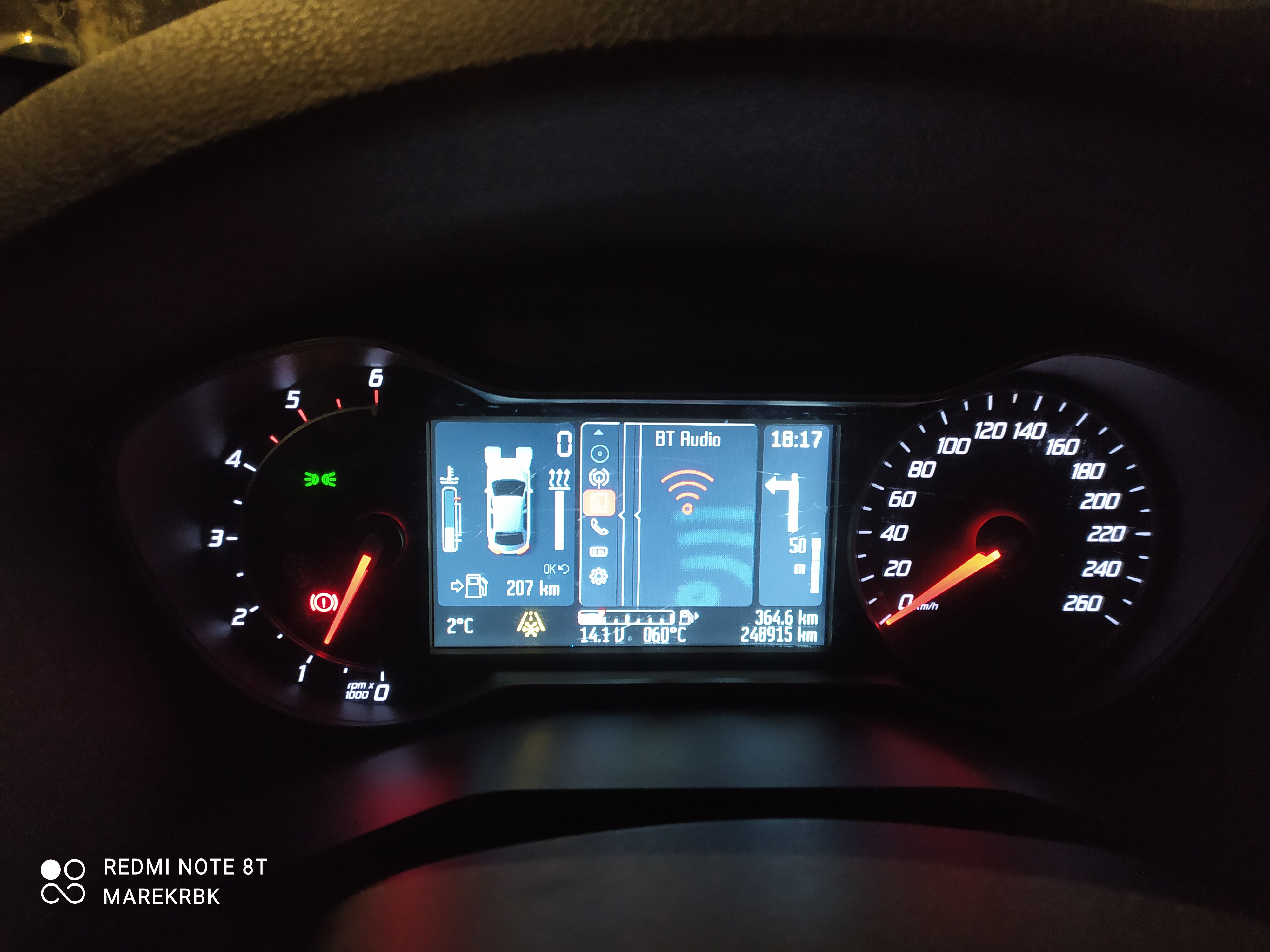

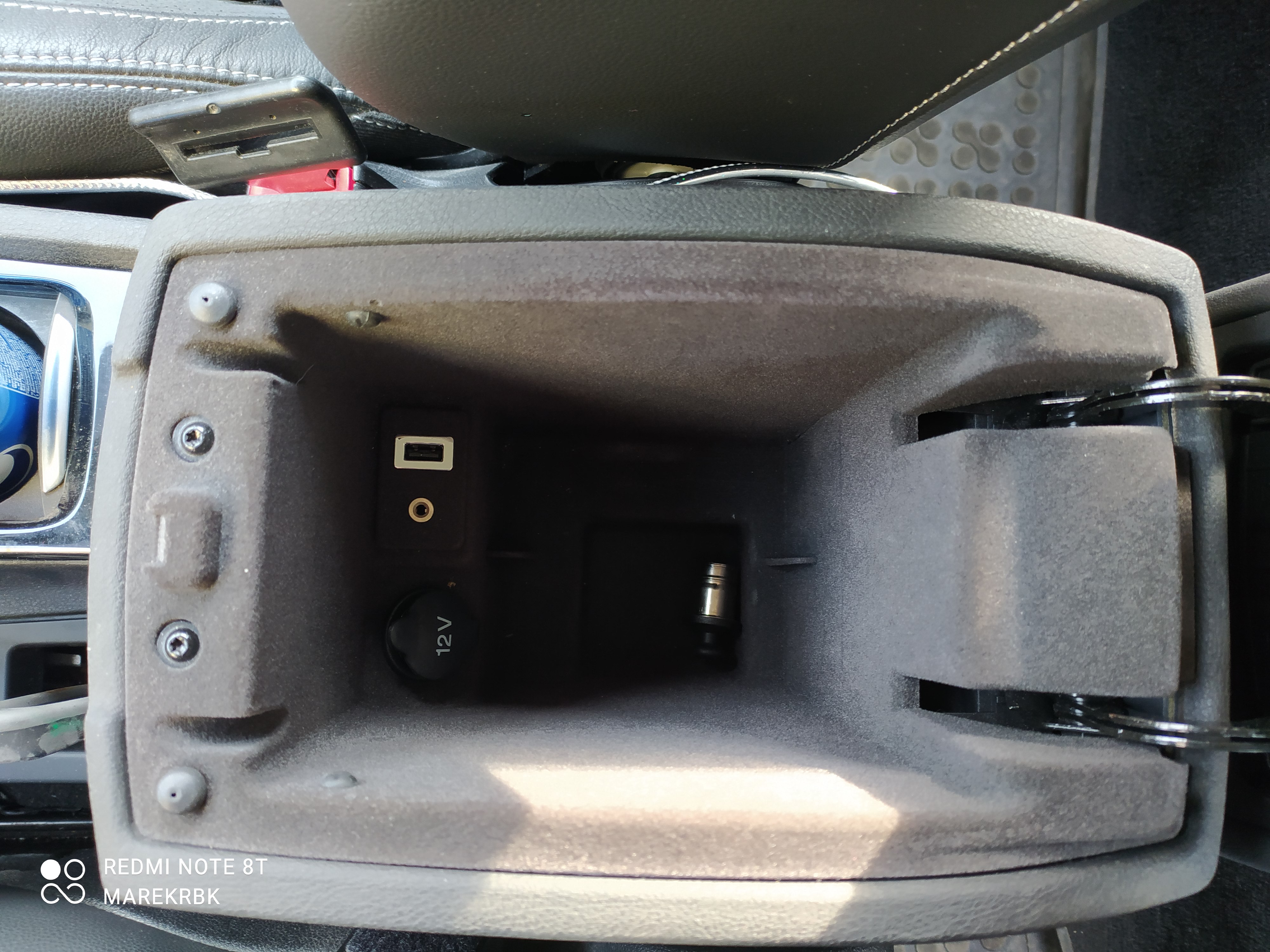

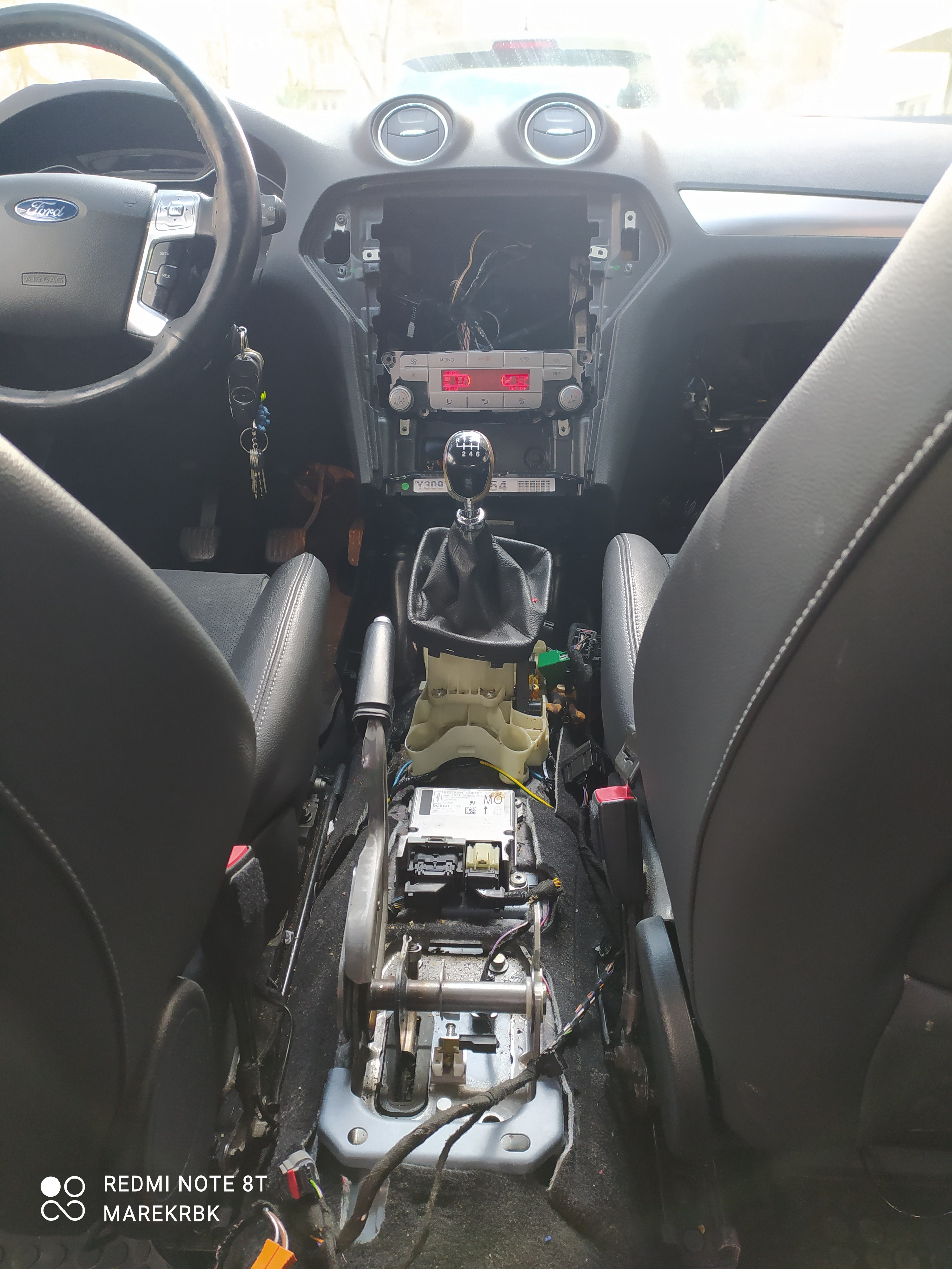

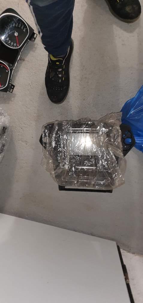

alte raus, vieleicht morgen facelift rein, bluetoth elektrik schon drinnen. bt mit usb und stream kommt rein

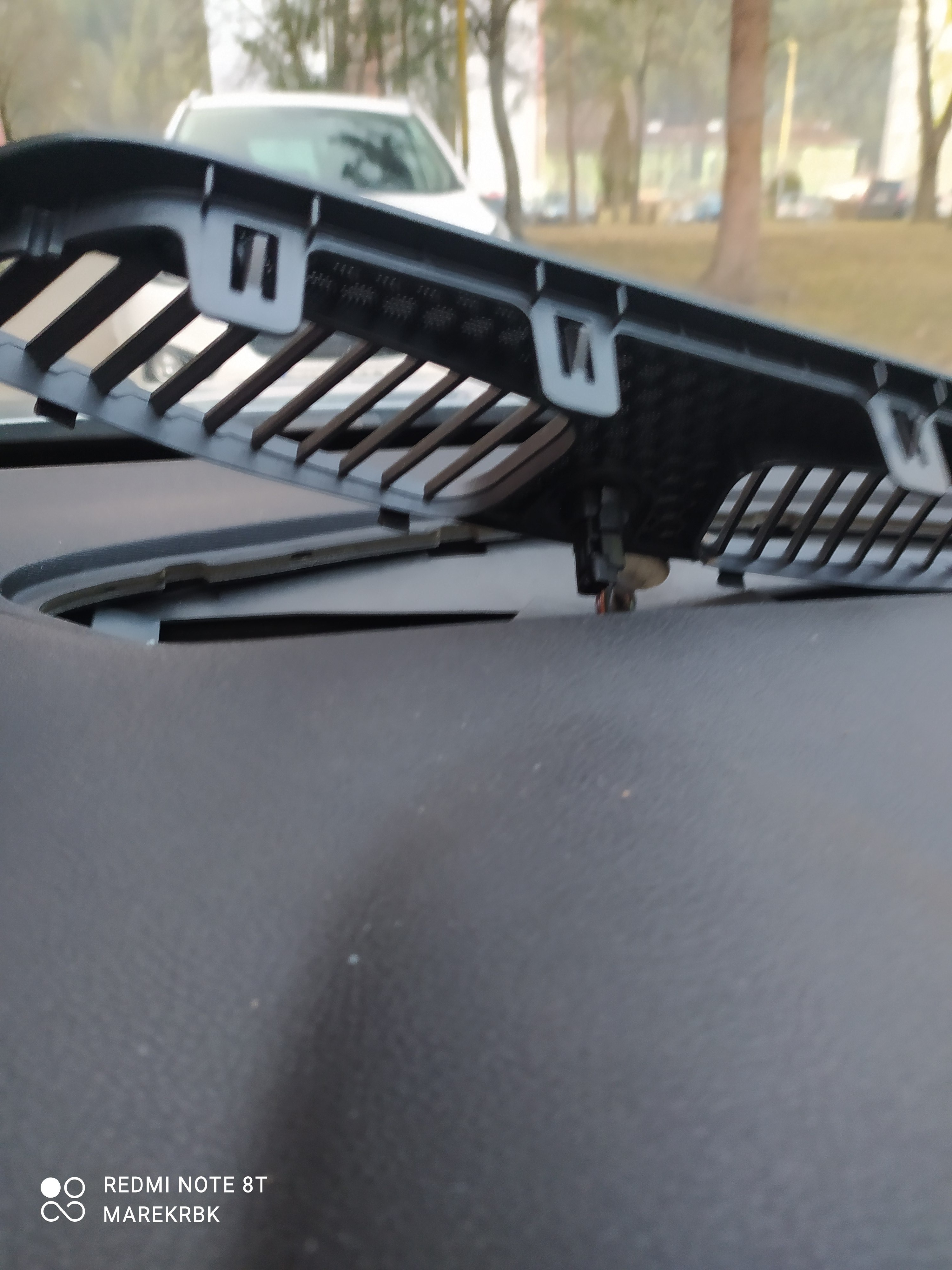

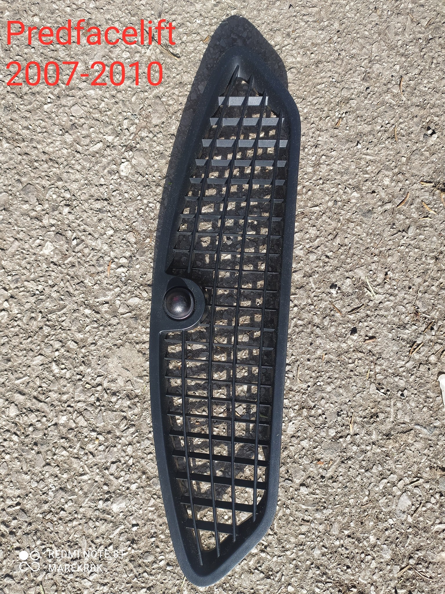

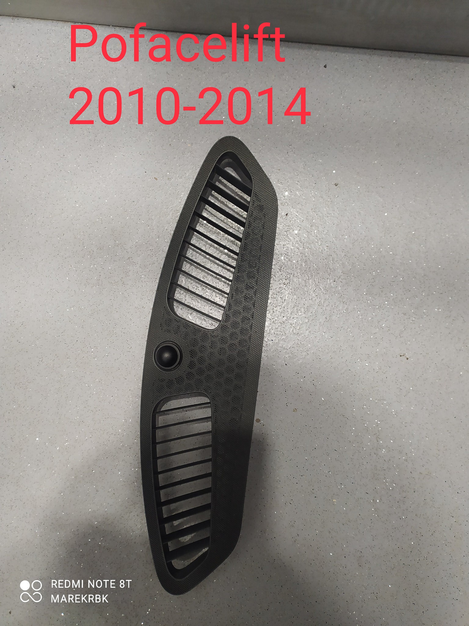

fortschrit geht weiter FL Lüftungsgitter

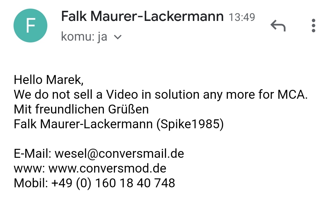

suche video in mod fur convers + wenn jemand hat bitte schicken per email marekrbk@centrum.sk

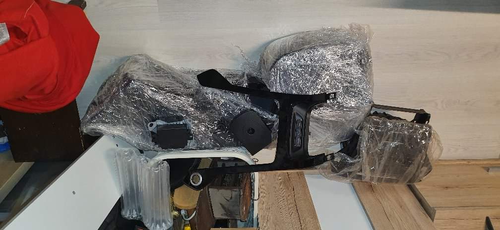

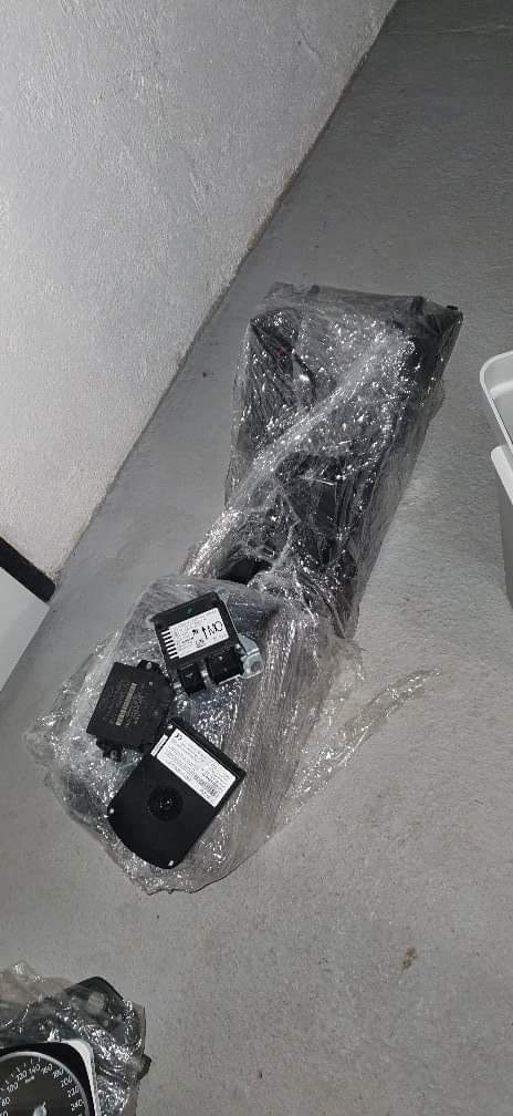

jetzt kommt ganz was neues in auto, alles wird verbessert. pdc einheit von baujahr 2012,restrain modul, und bluetooth modul with stream und usb

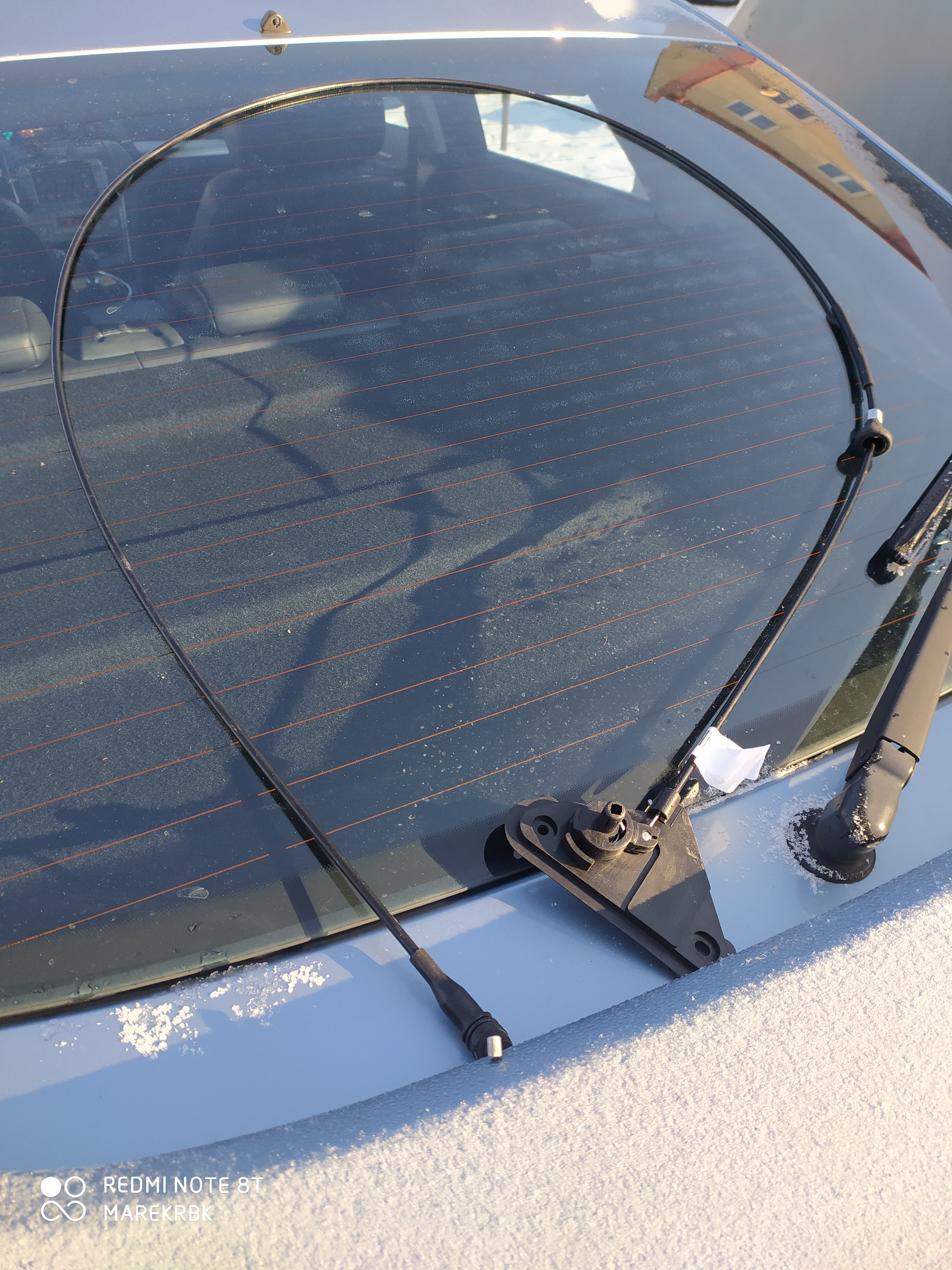

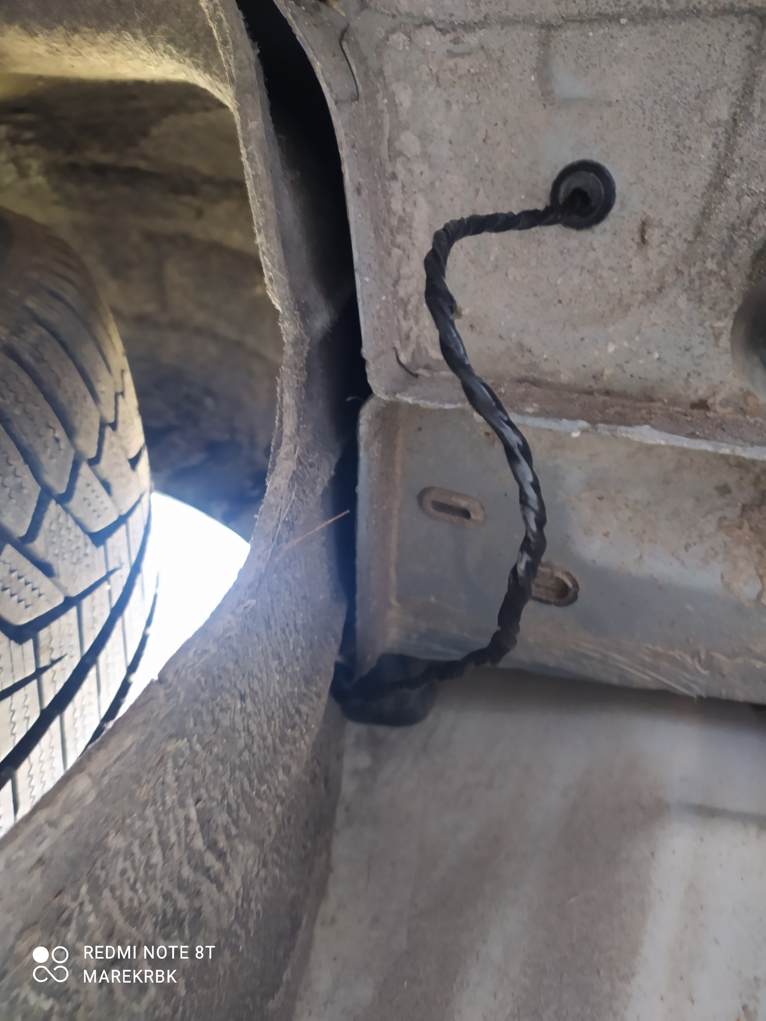

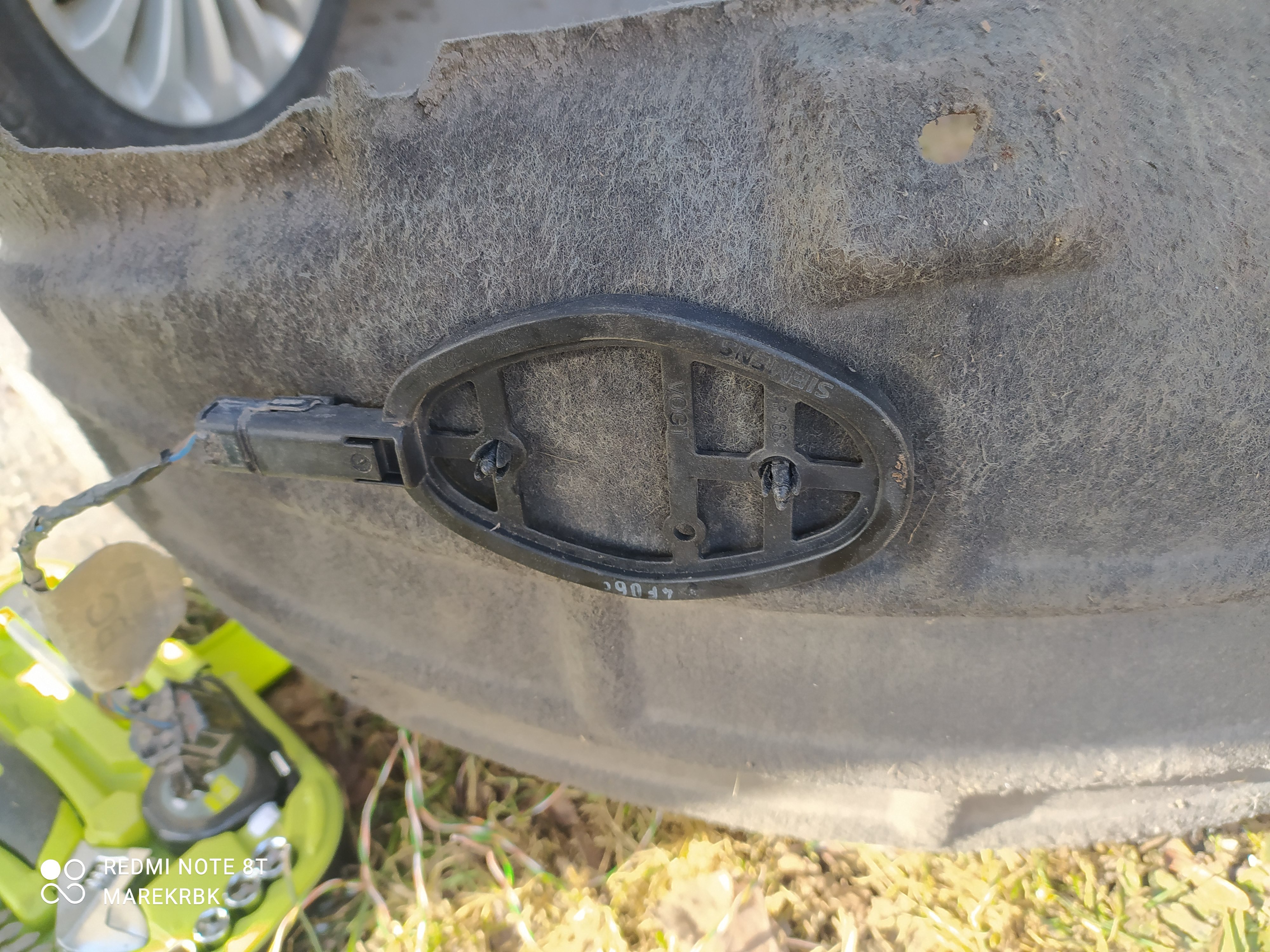

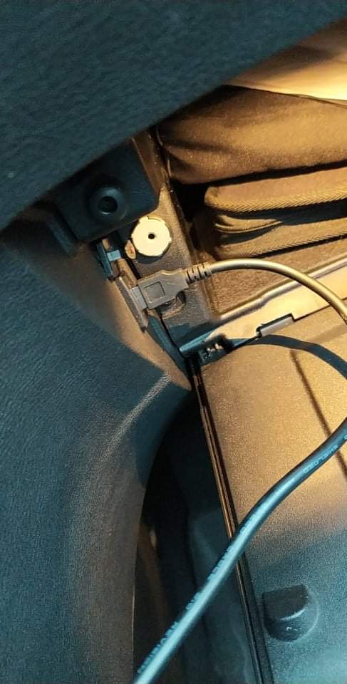

antena tmps montage

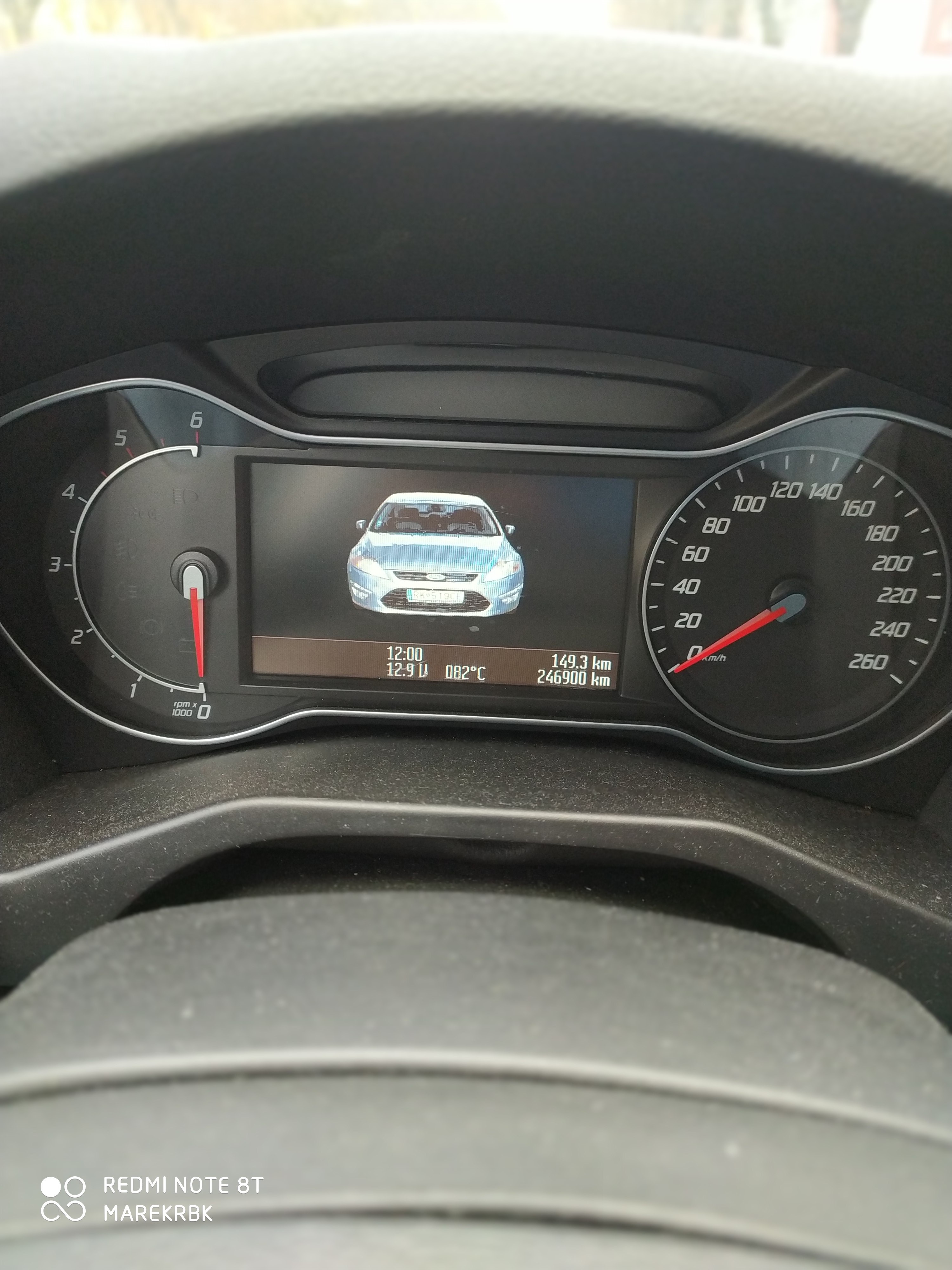

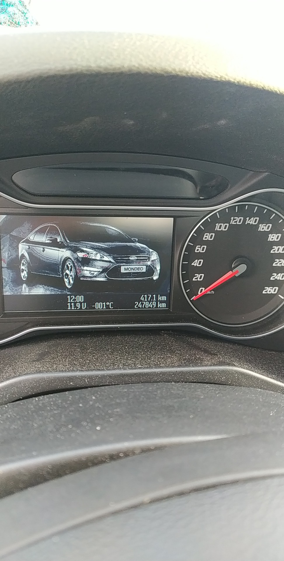

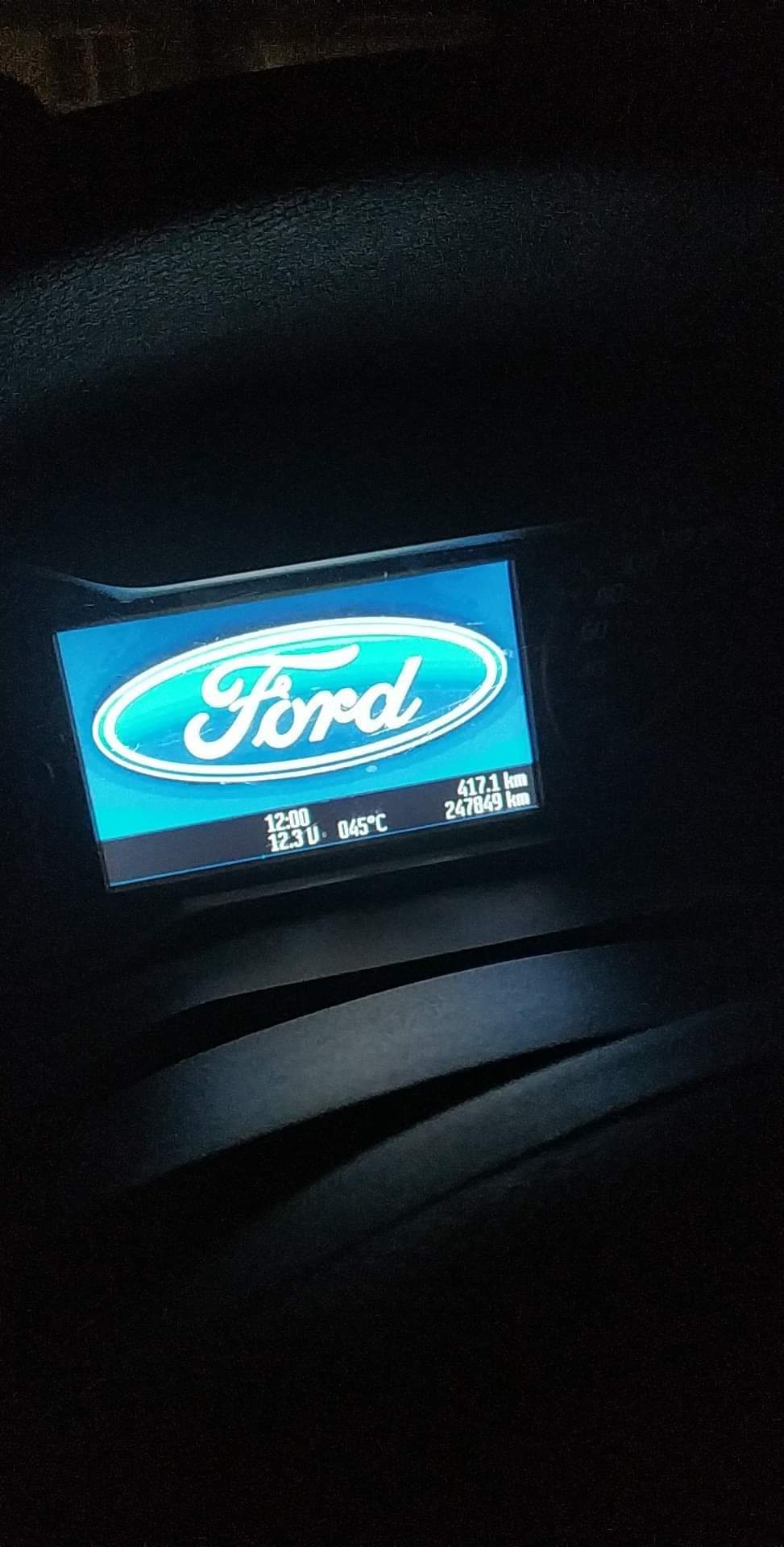

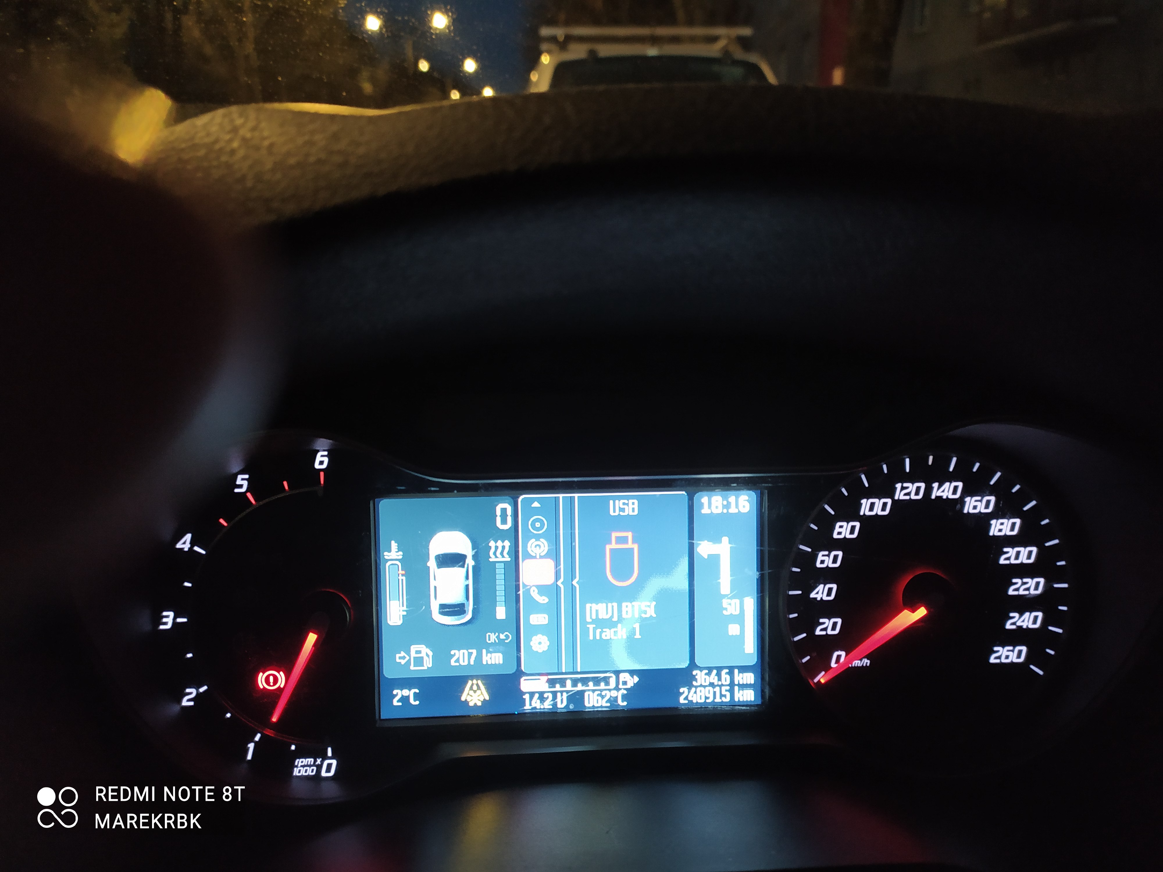

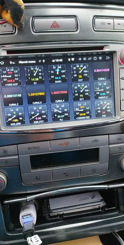

Jetzt mit bild, und slovak language eigebaut.und boot gif

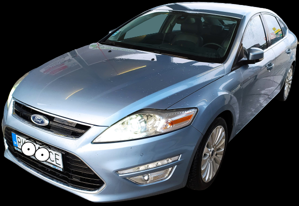

Externer Inhalt youtu.beInhalte von externen Seiten werden ohne Ihre Zustimmung nicht automatisch geladen und angezeigt.Durch die Aktivierung der externen Inhalte erklären Sie sich damit einverstanden, dass personenbezogene Daten an Drittplattformen übermittelt werden. Mehr Informationen dazu haben wir in unserer Datenschutzerklärung zur Verfügung gestellt.Hier kann jeder sein bild verbessern https://www.remove.bg/upload

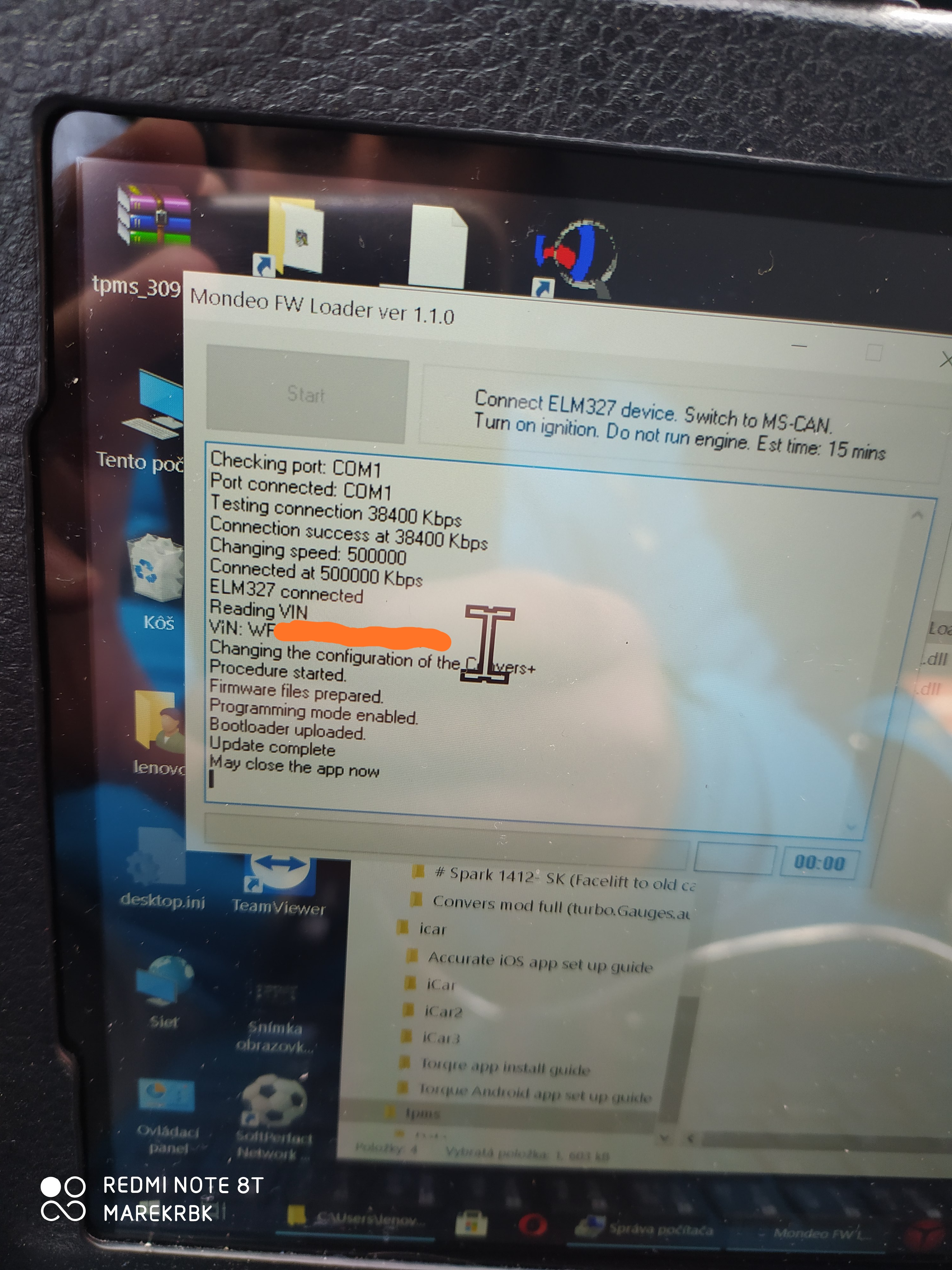

Du hast Glück, du hast nen vFL und da kann man das neue BCM mittels ForScan/UCDS anlernen (PATS). Ab dem FL funktioniert das so nicht mehr
Habe zugrif zum handler, kann jedezeit zum pats zugreifen.
Einige bilder werde ich in convers benutzen

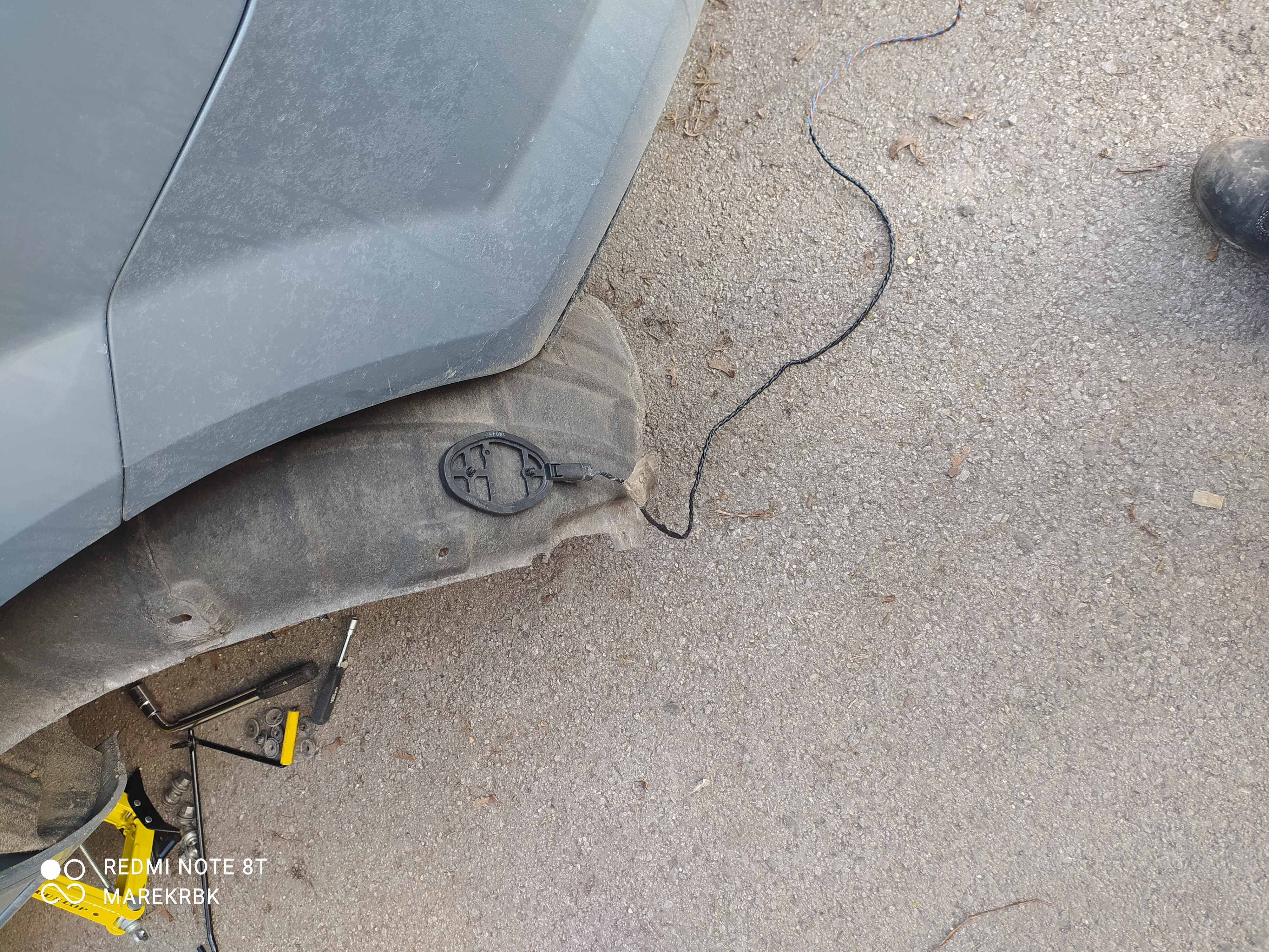

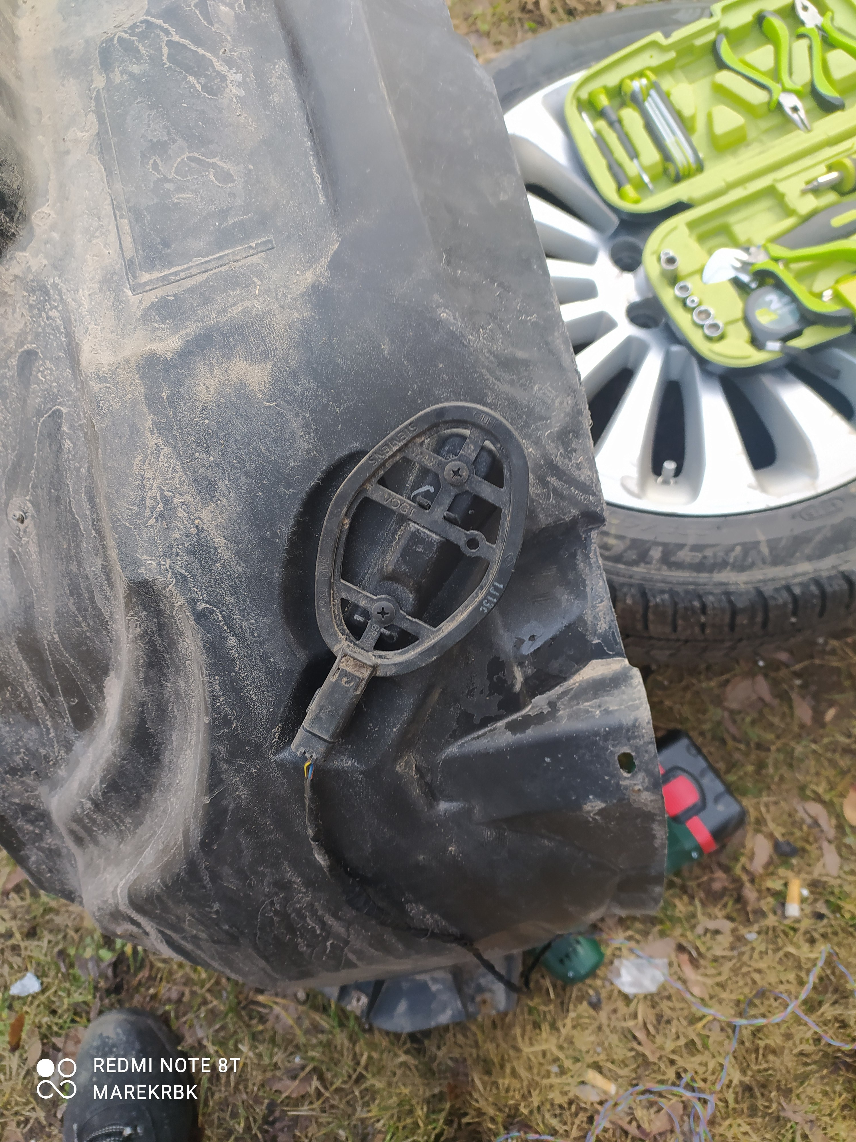

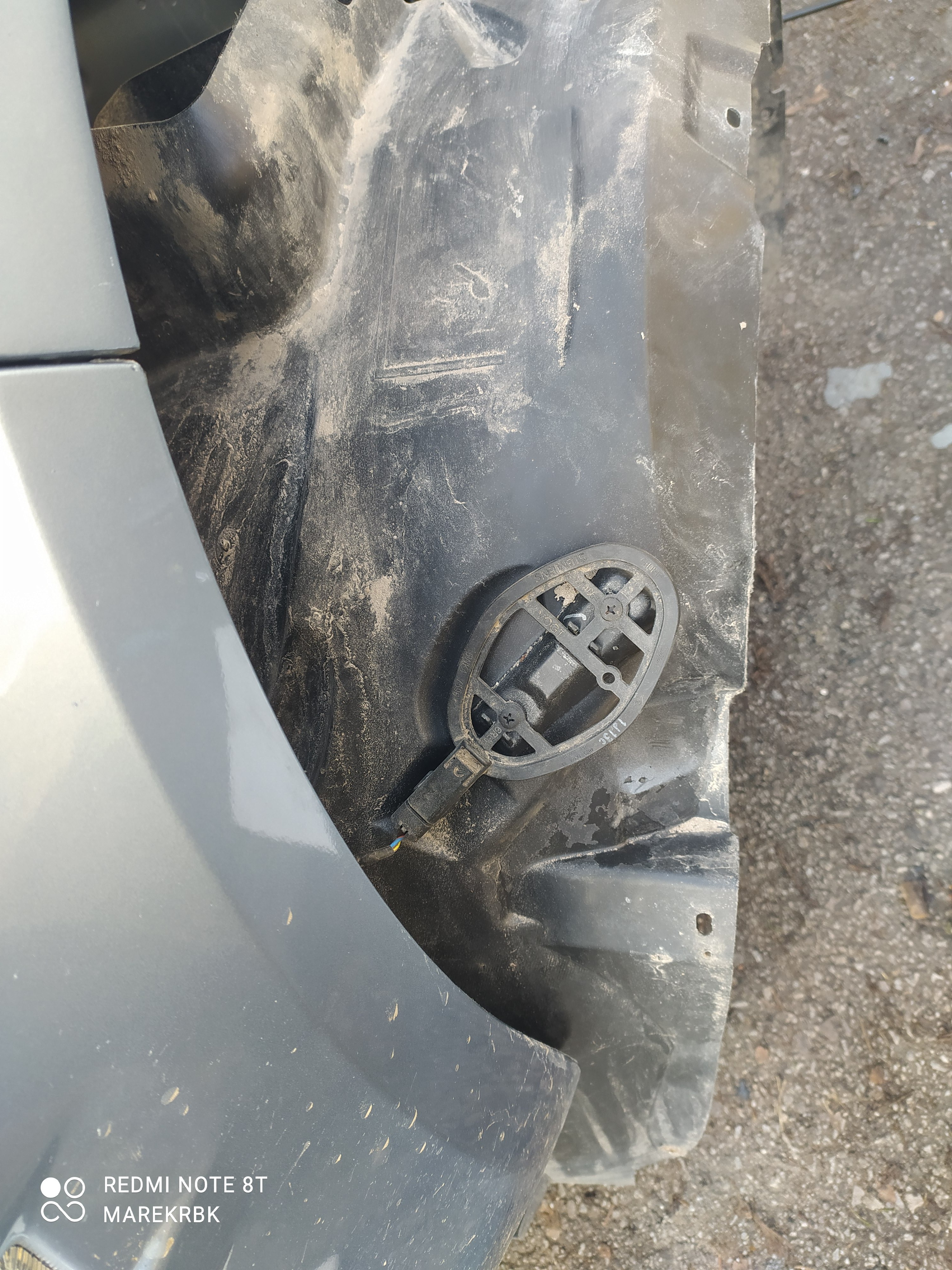

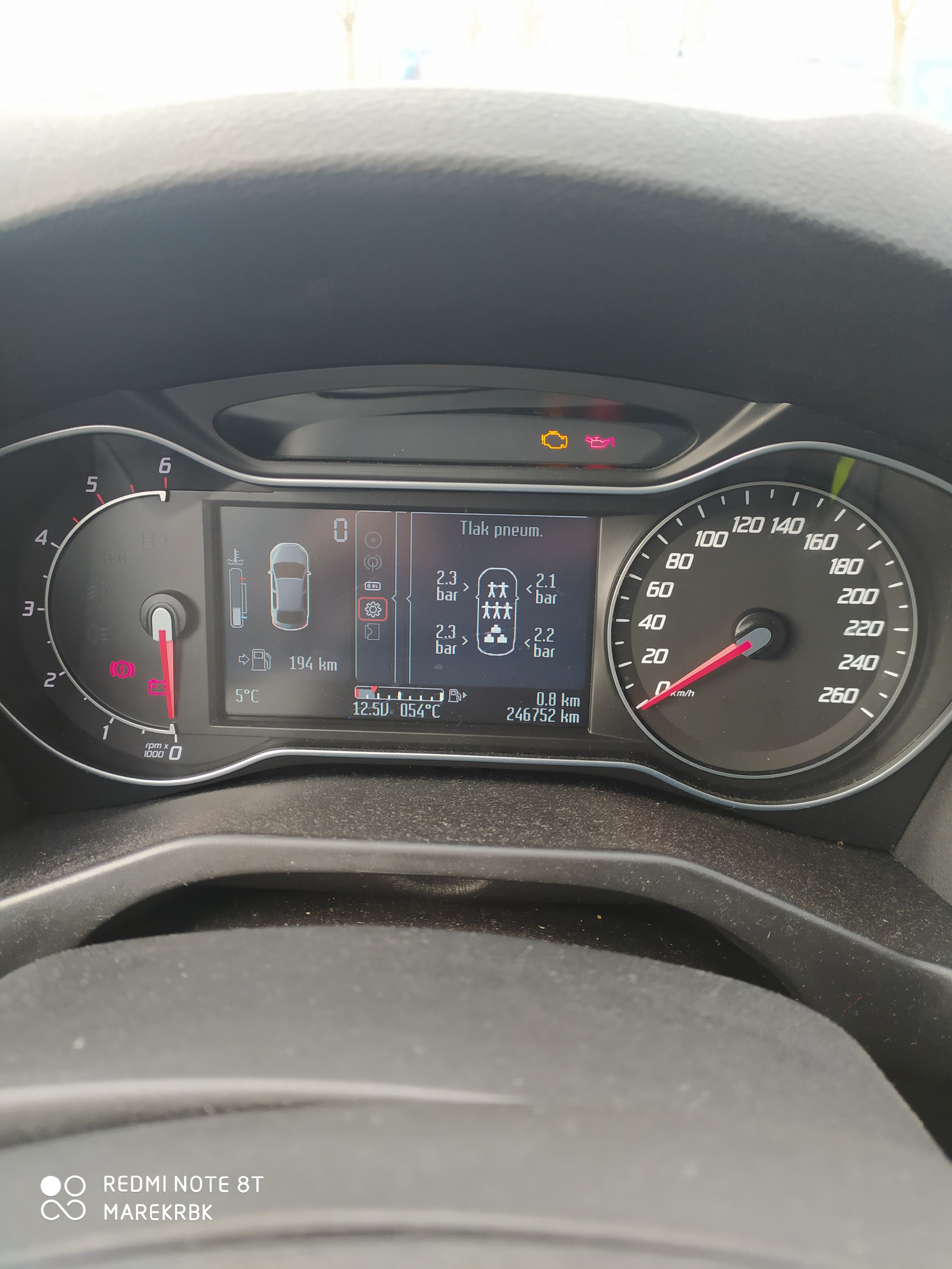

Und tpms gehen, bcmi muss getausch werden. Später werde noch antenen einbauen

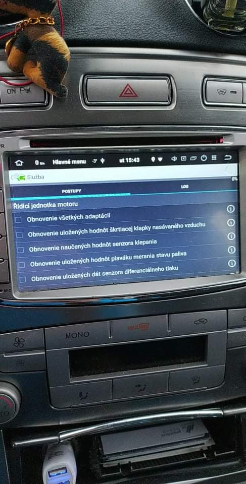

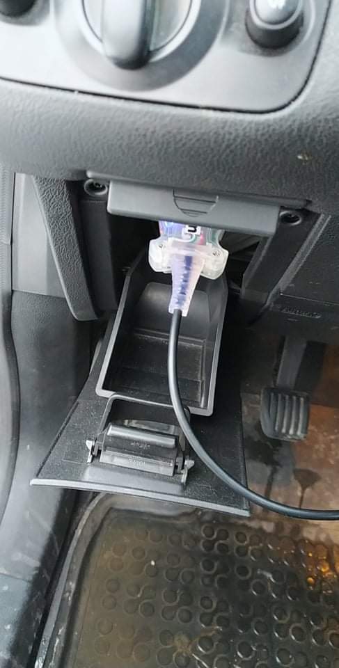

Forscan lite und els27china

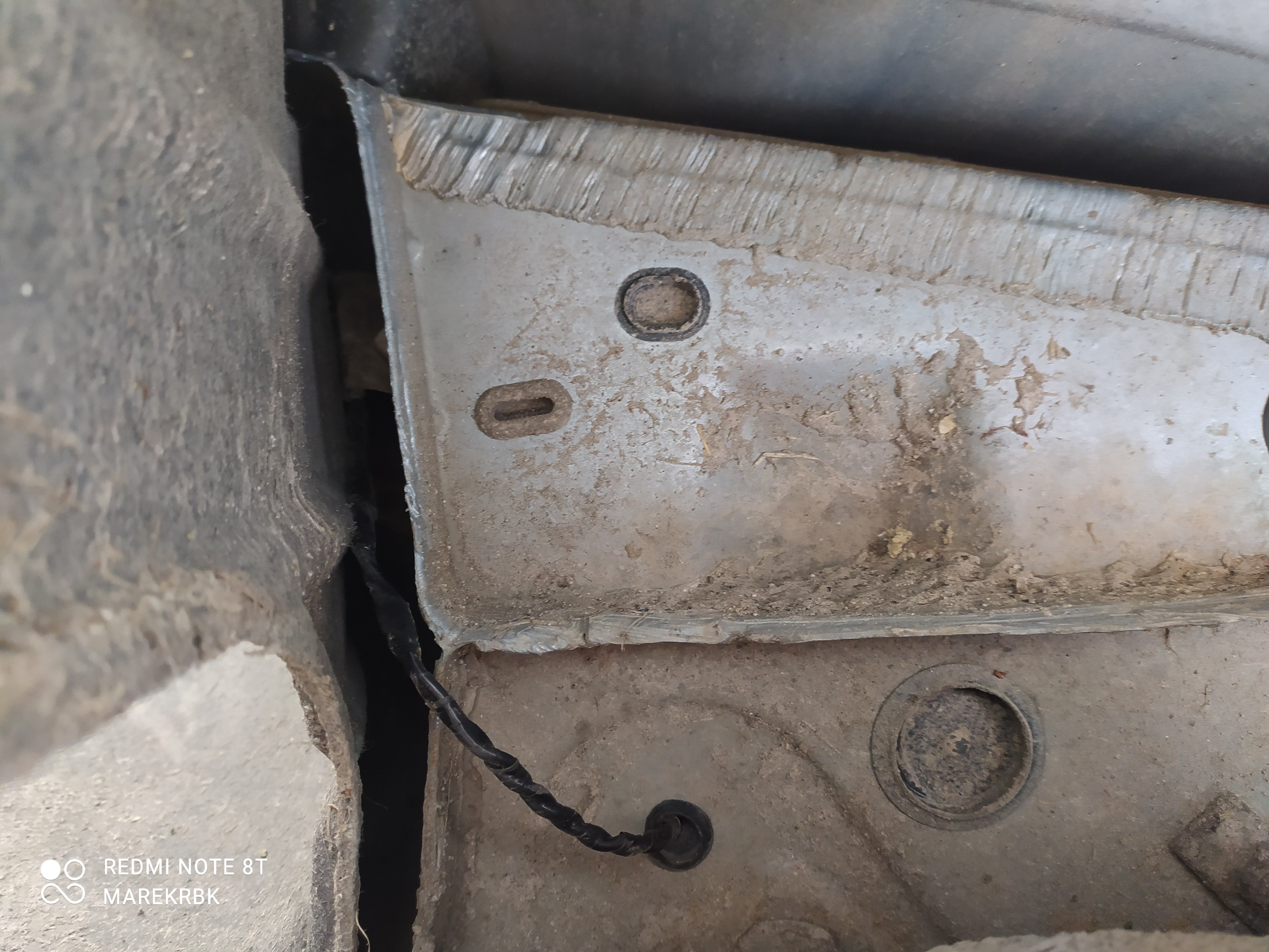

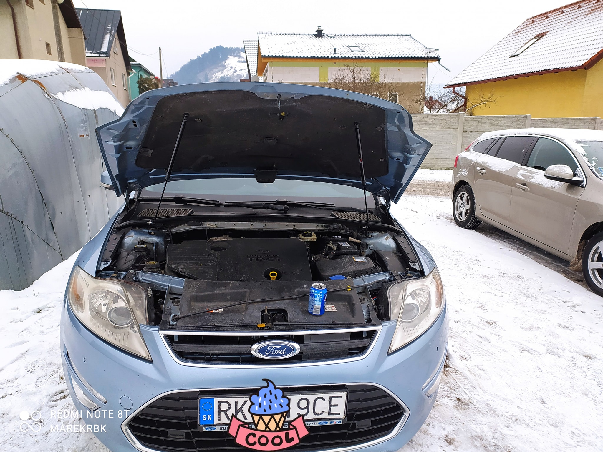

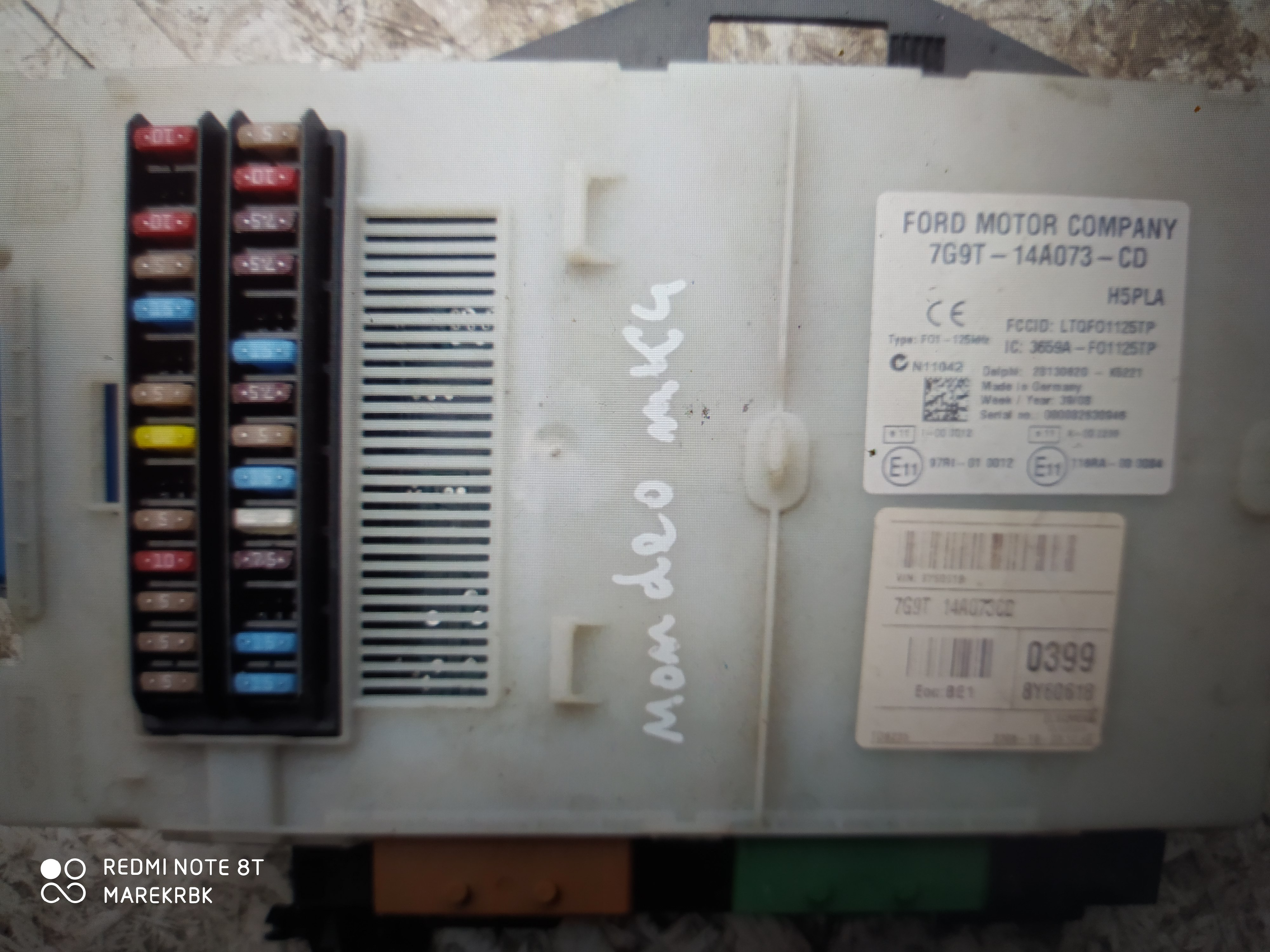

Trouble motoraum, neues gekauft original

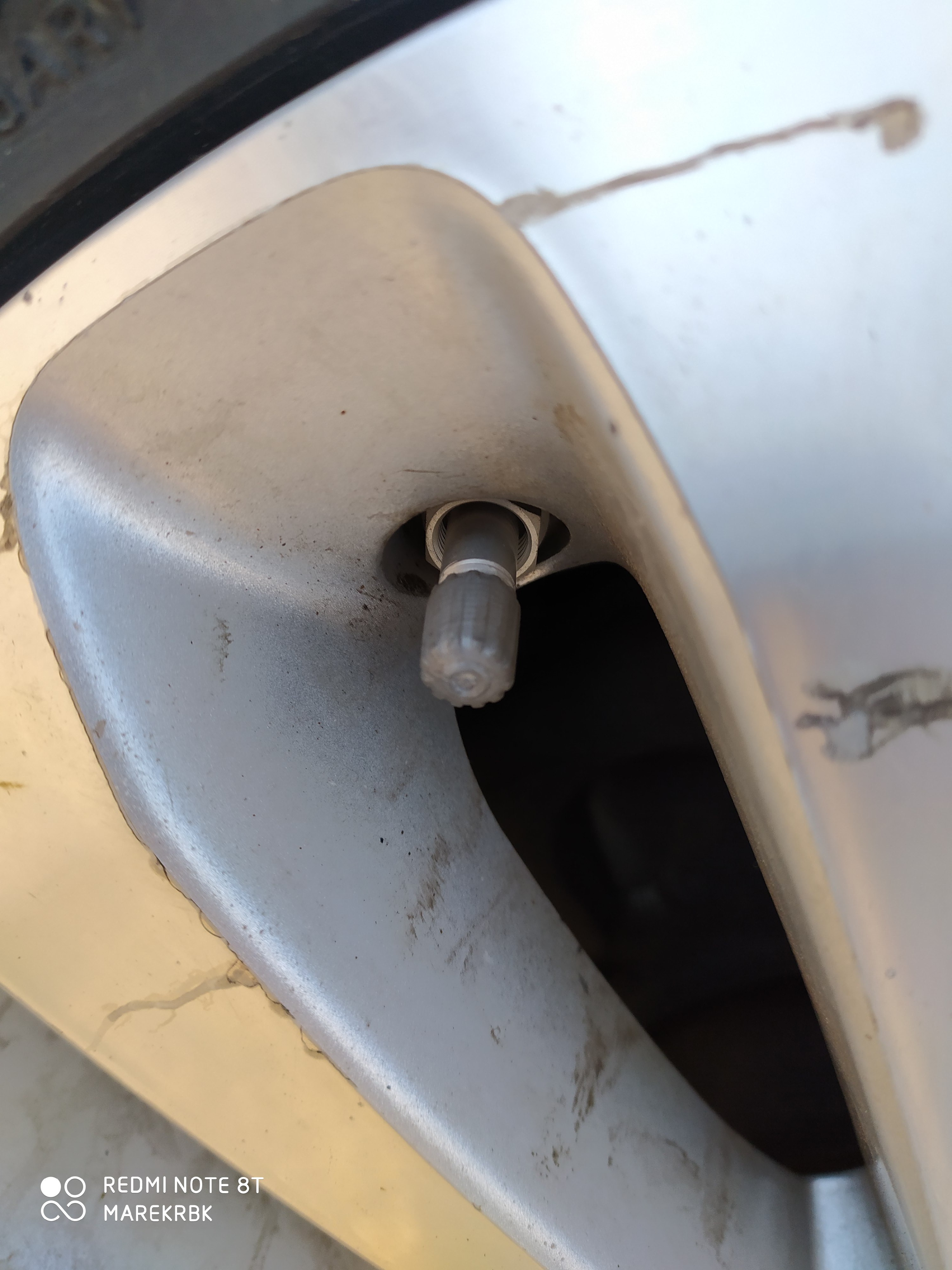

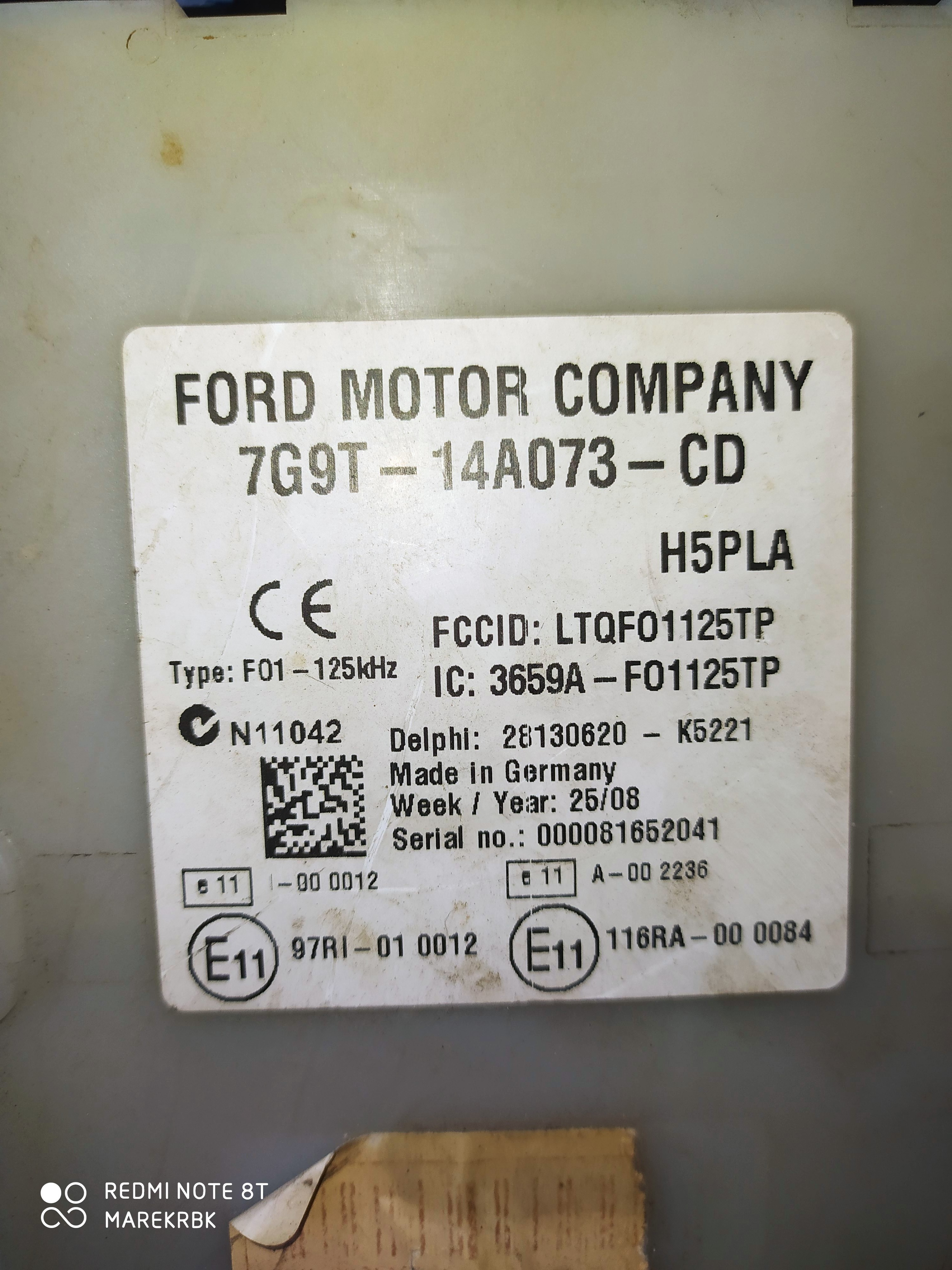

Tpms patch muss du machen wenn hast du keine antennen. Aber zum unterschtuzung muss andere bcmi haben. ?
So jetzt habe tpms und brauche wieder bcmi wechseln, habe jetzt beschtellt 7G9T-14A073-CD wegen sensoren

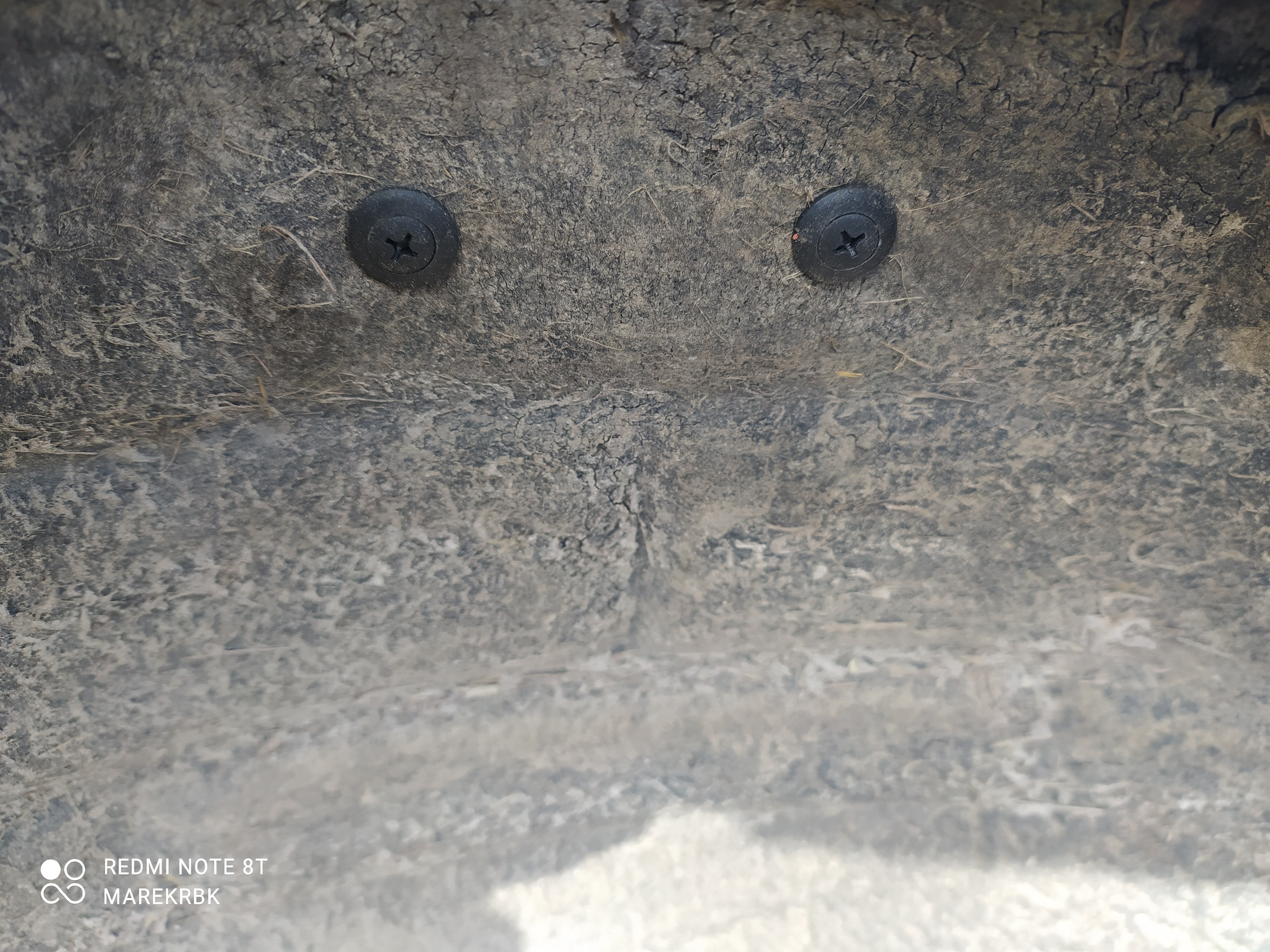

Alte dämmung, wahr schon zum tauchen und dieses material ist wasser dicht, gegen höhere temperatur, klebt und dämmt gereusche. Sieht auch besser aus
