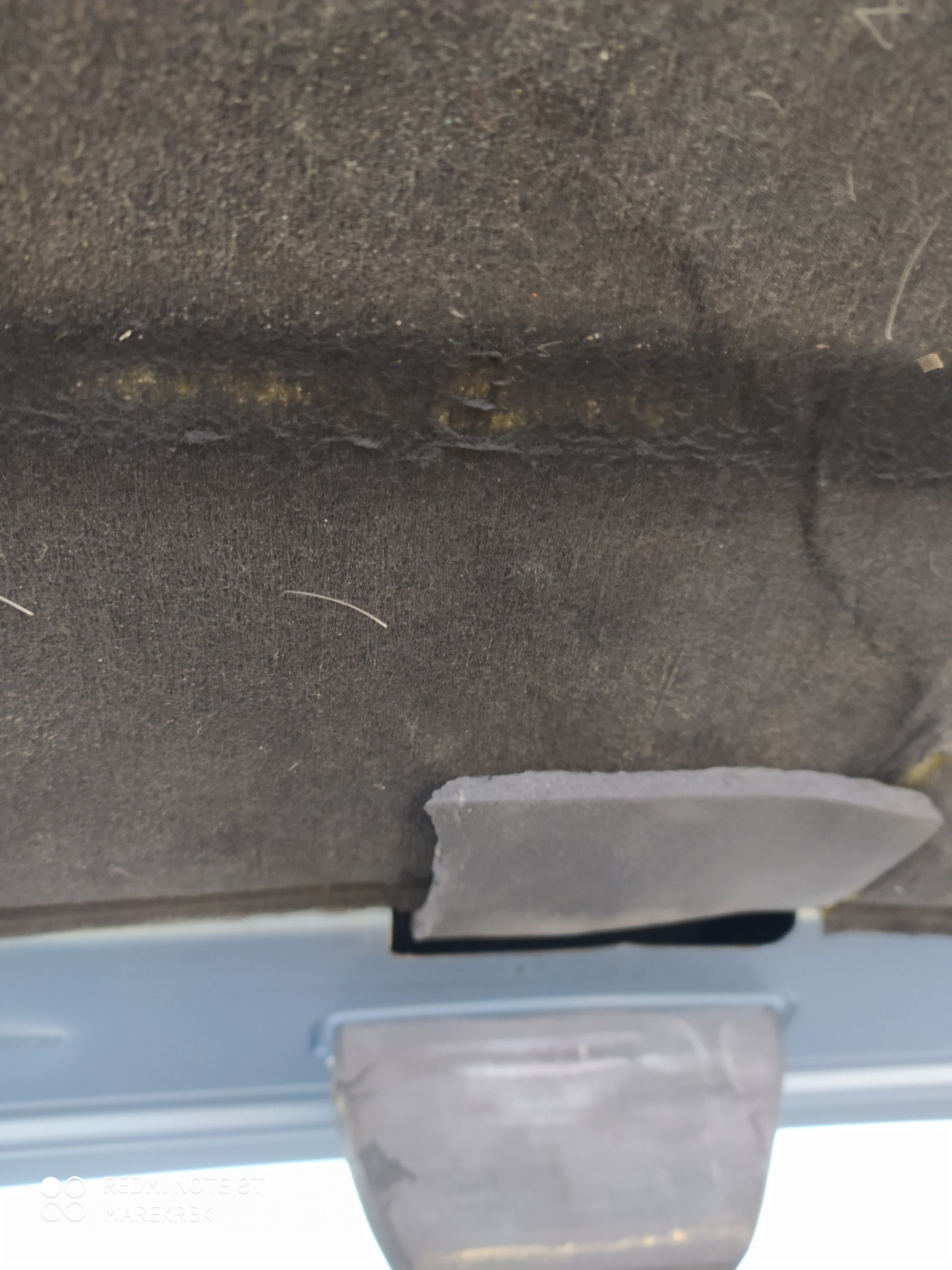

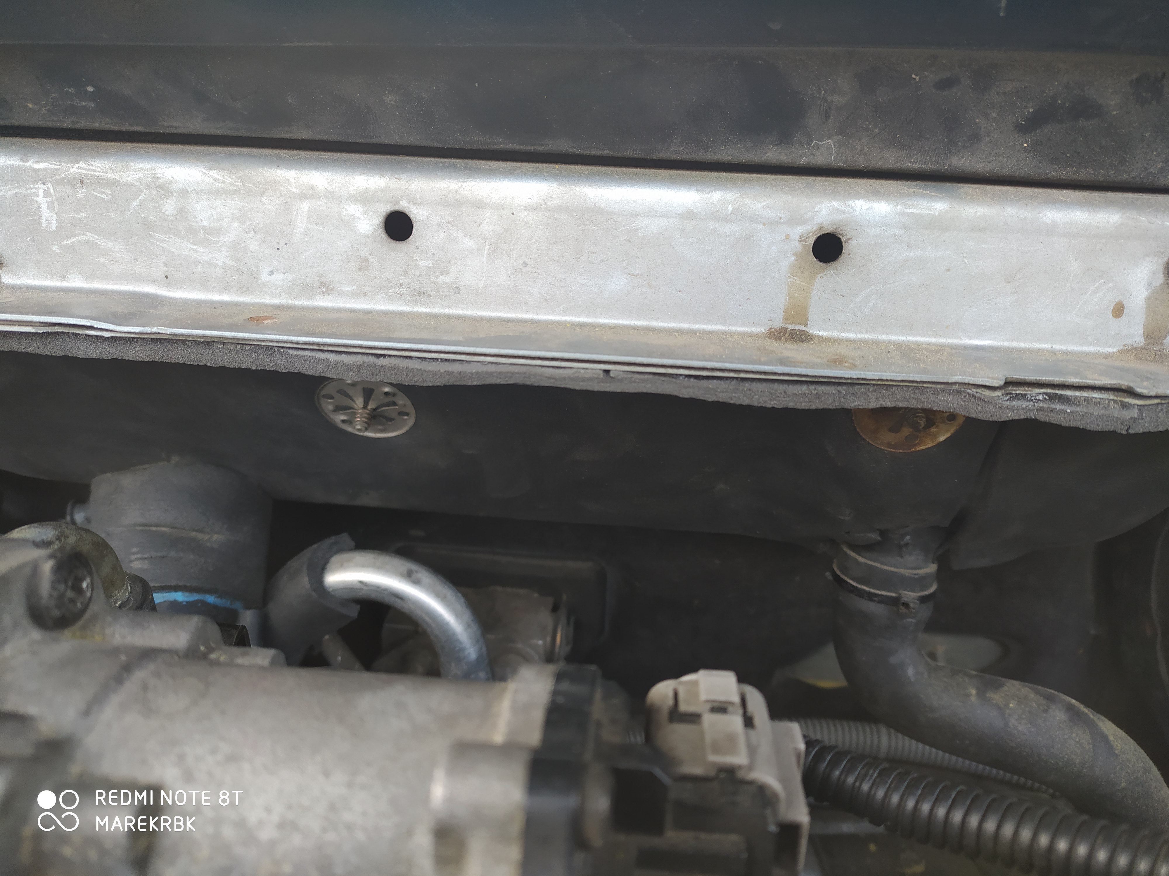

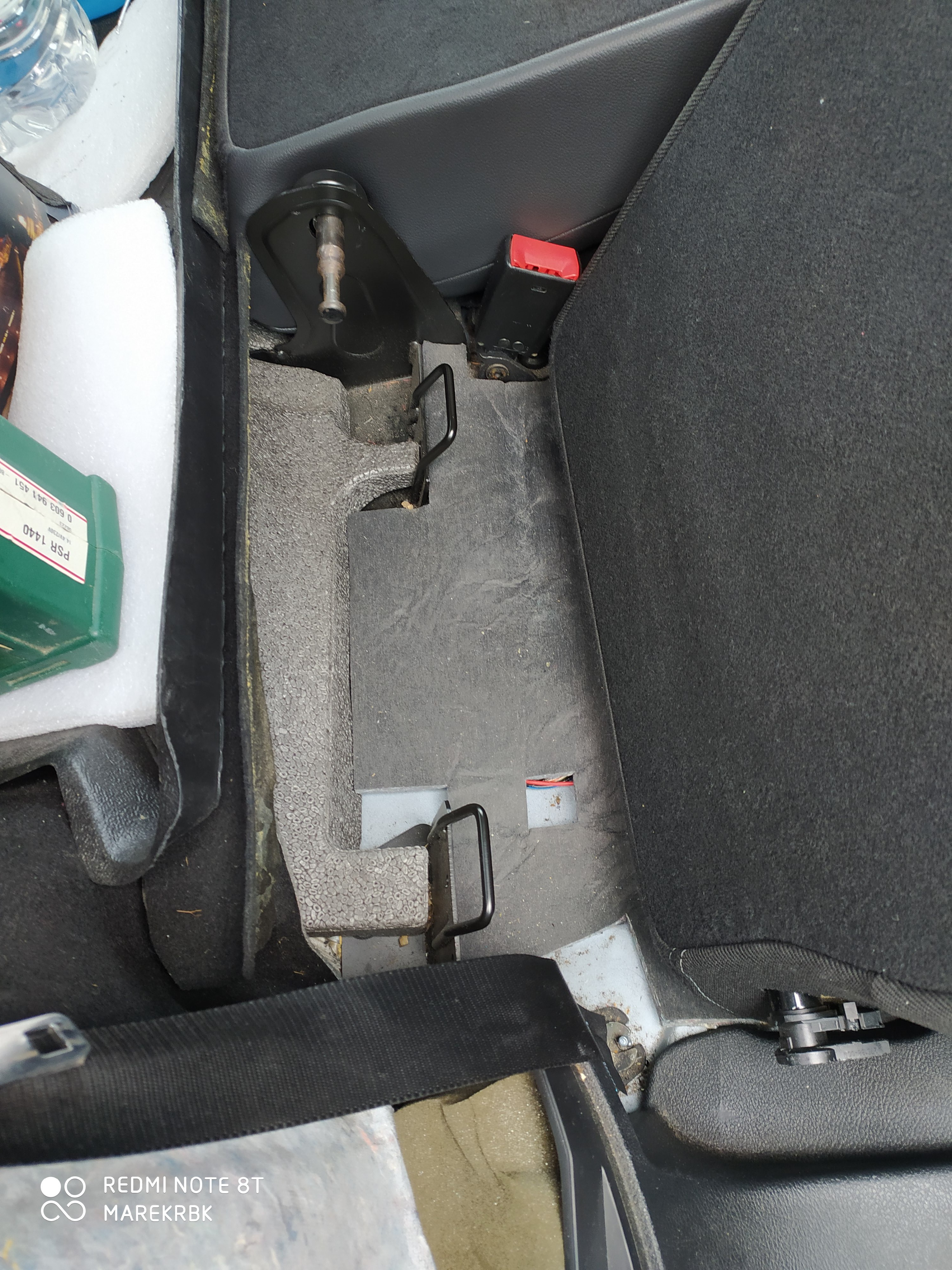

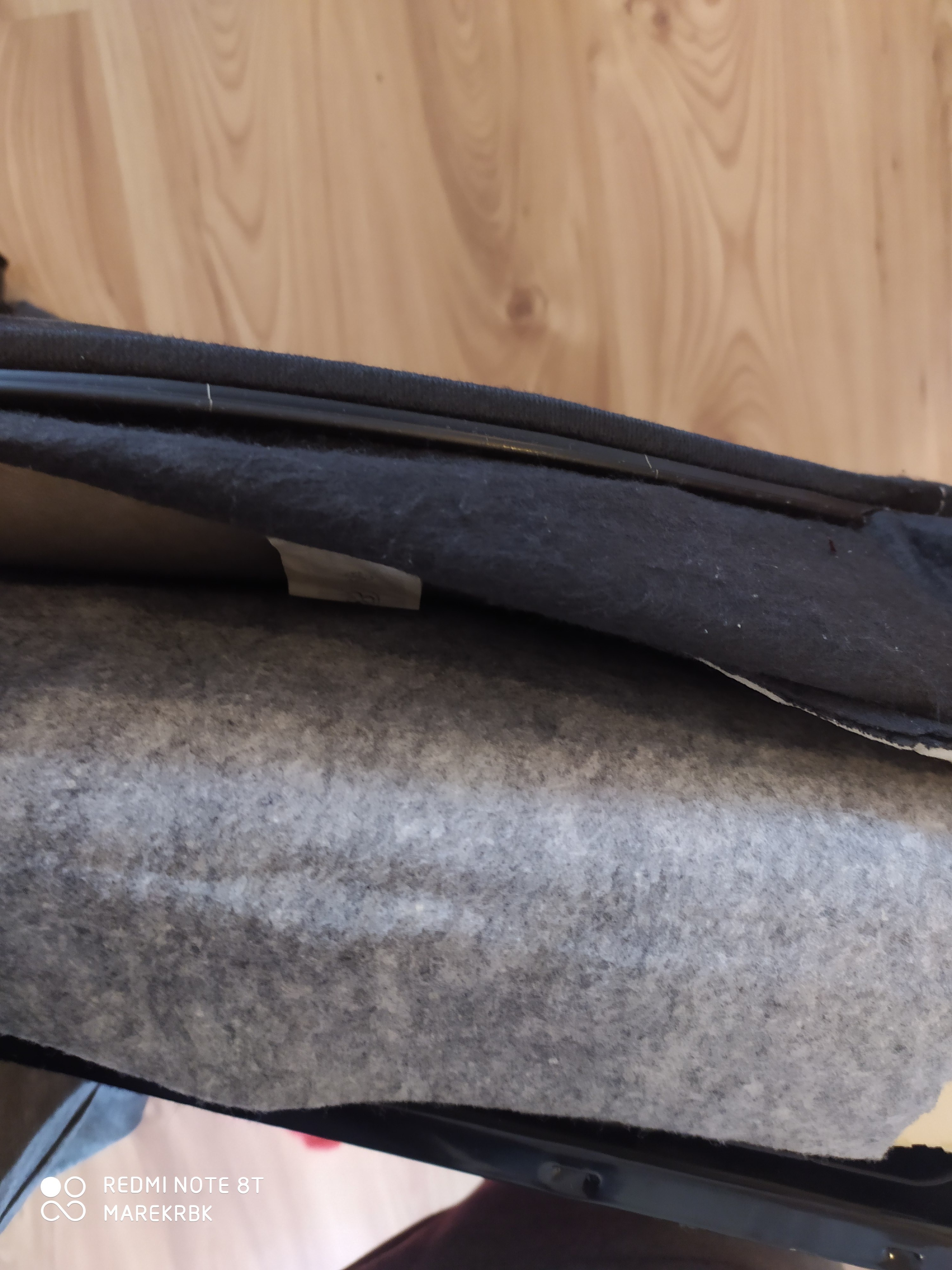

Habe wieder gebastelt Dämmung im Motorraum

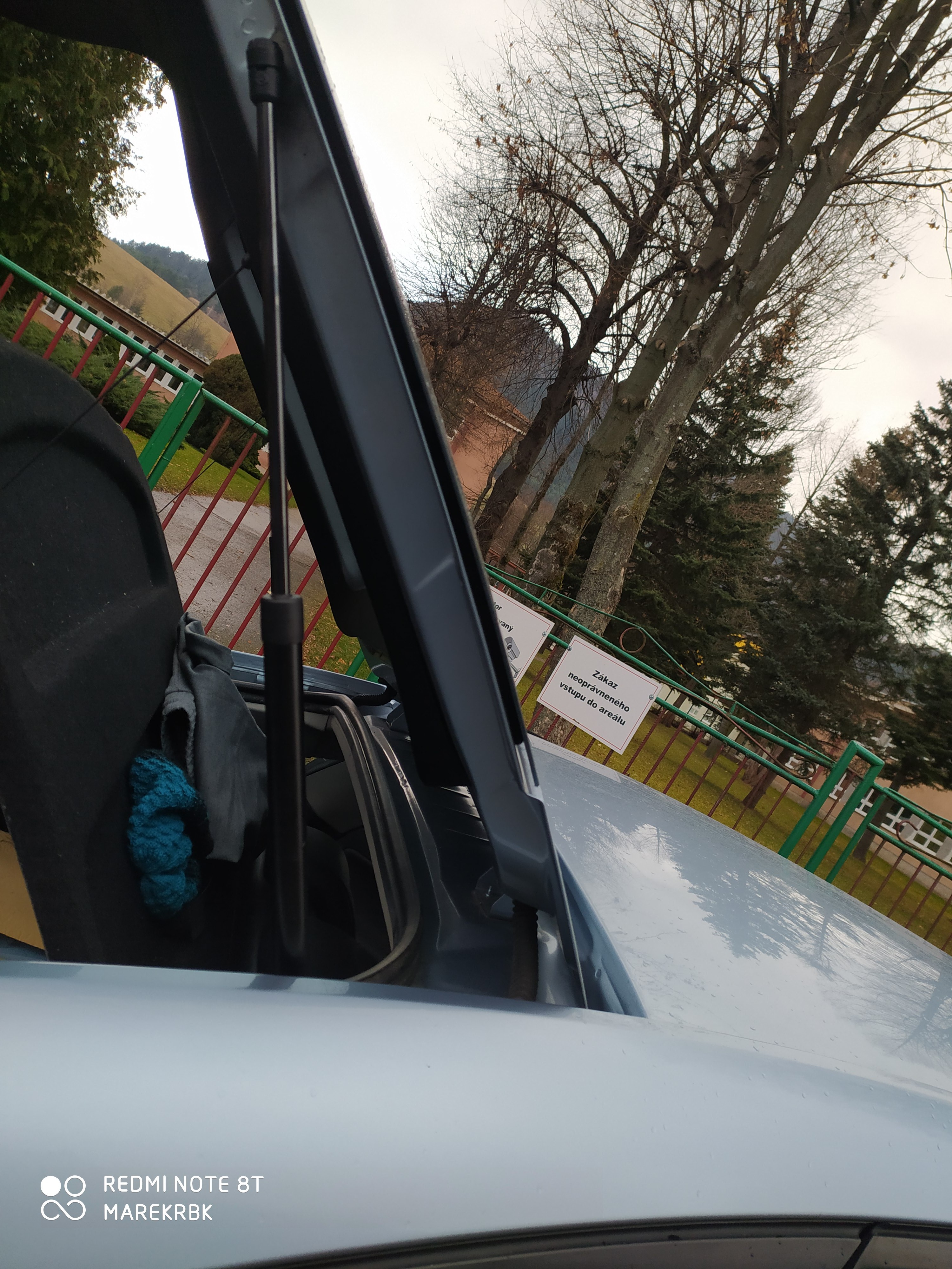

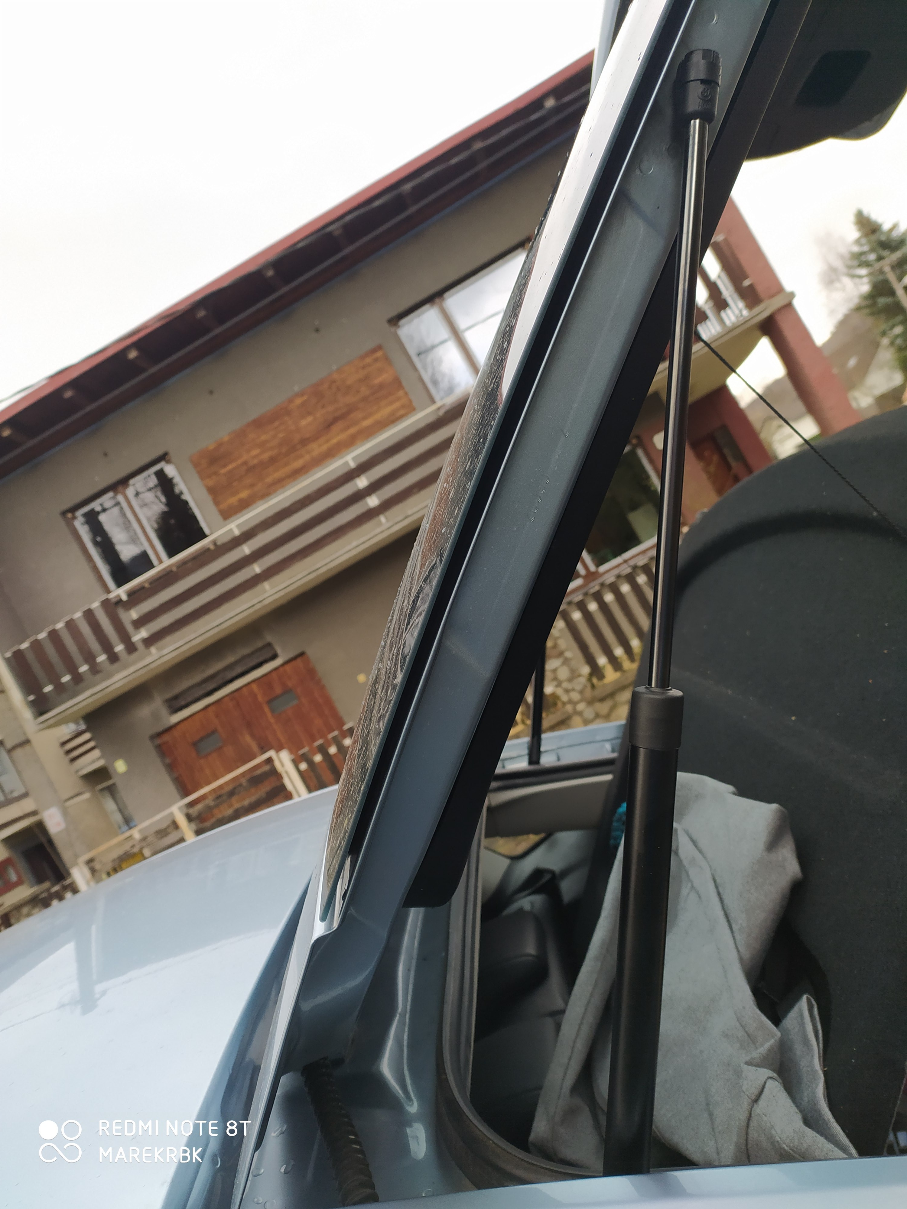

Ich hab meine Heckklappe abgebaut und fahre ohne.
Dann stressen mich auch keine defekten Dämpfer.
Die Standheizung muss halt ein bisschen mehr arbeiten, aber was solls.mach mal foto,ich will das sehen. oder Sie beneiden und Ihr Beitrag hat keinen Wert

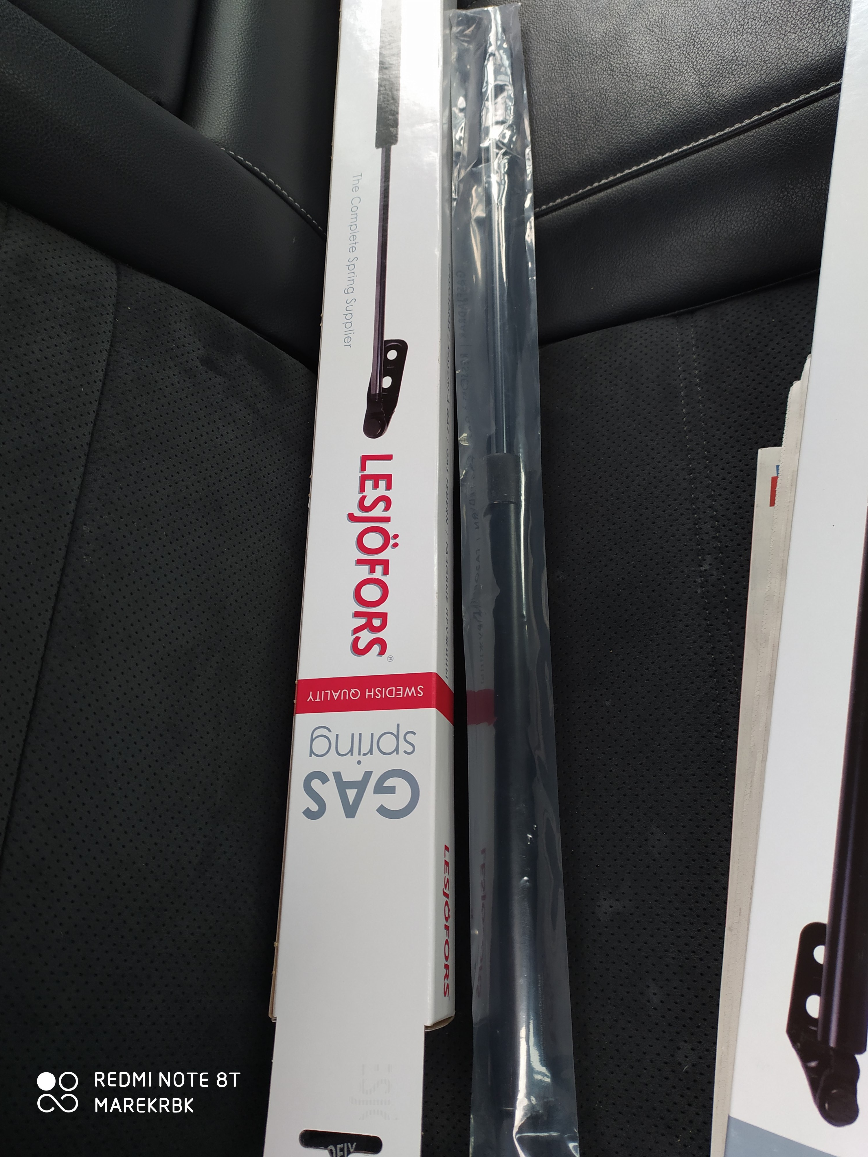

Alte haben nicht gut gehalten, und öl ist raus gegangen, mein Teileverkäufer hat immer fur mich grosse database mit teilen . Diese hat er empfohlen
LESJÖFORS Heckklappendämpfer / Gasfeder

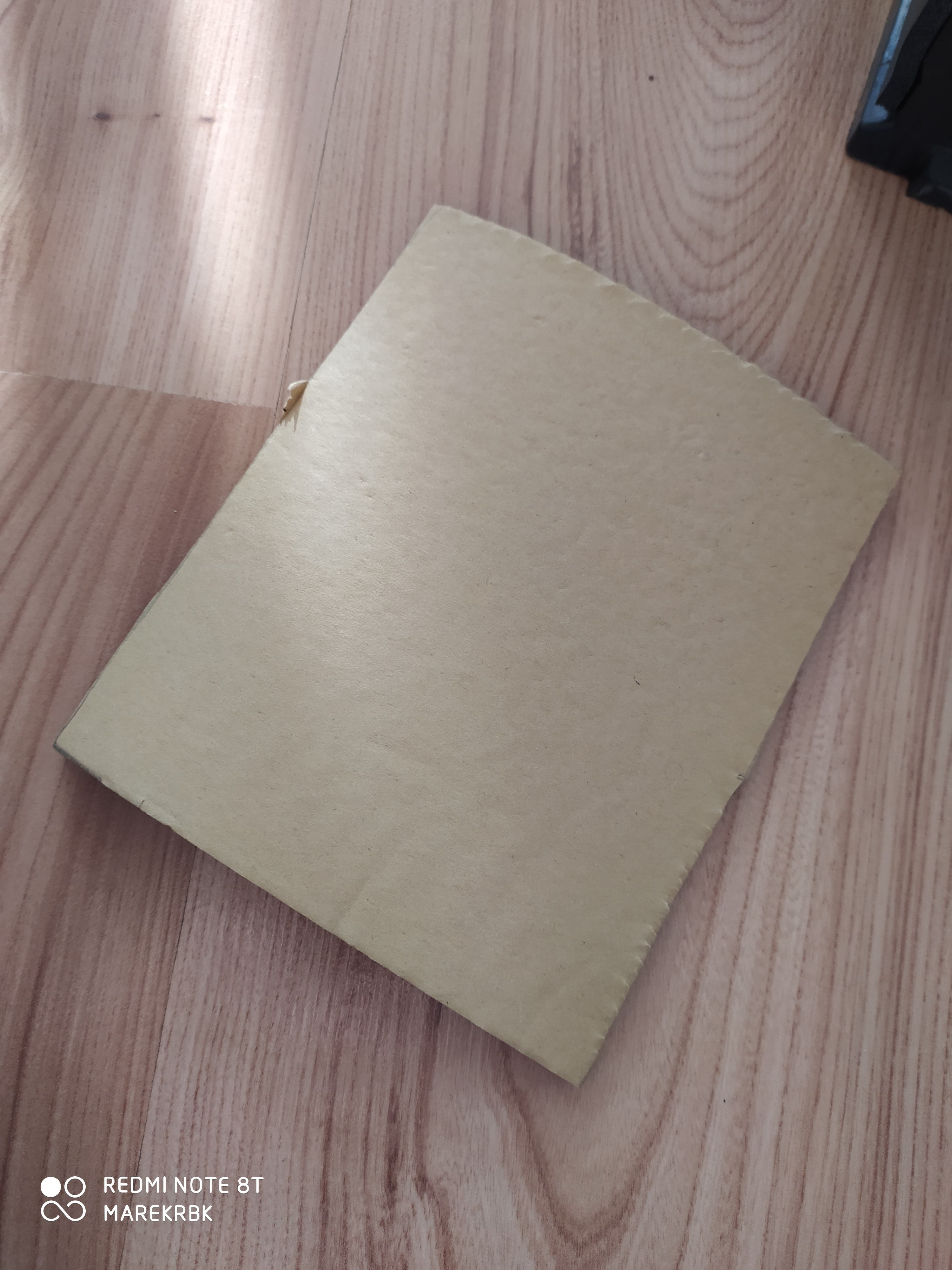

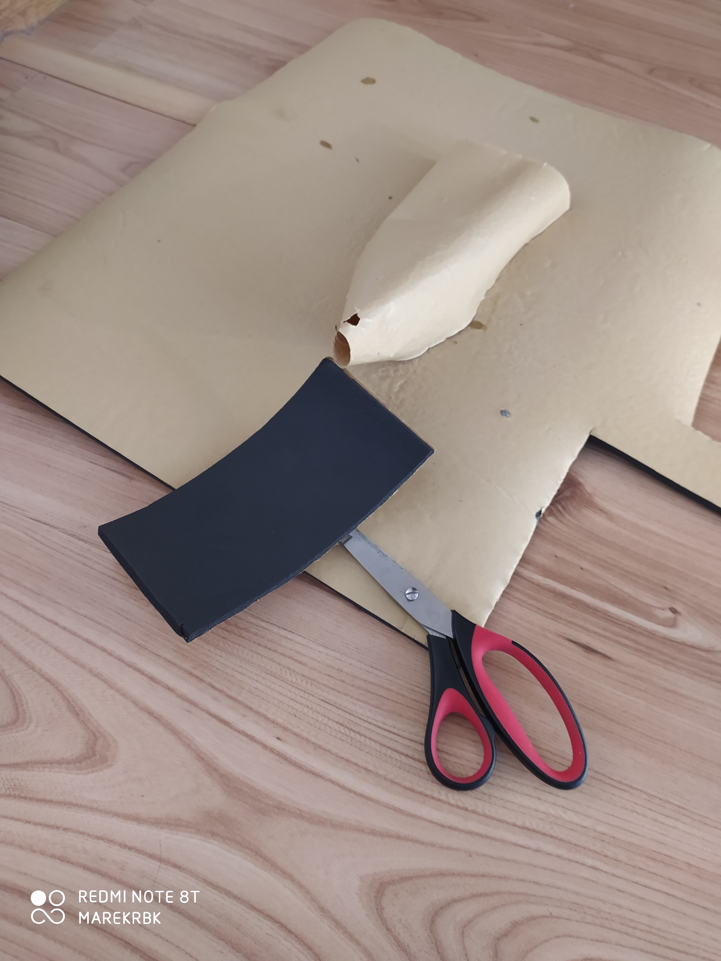

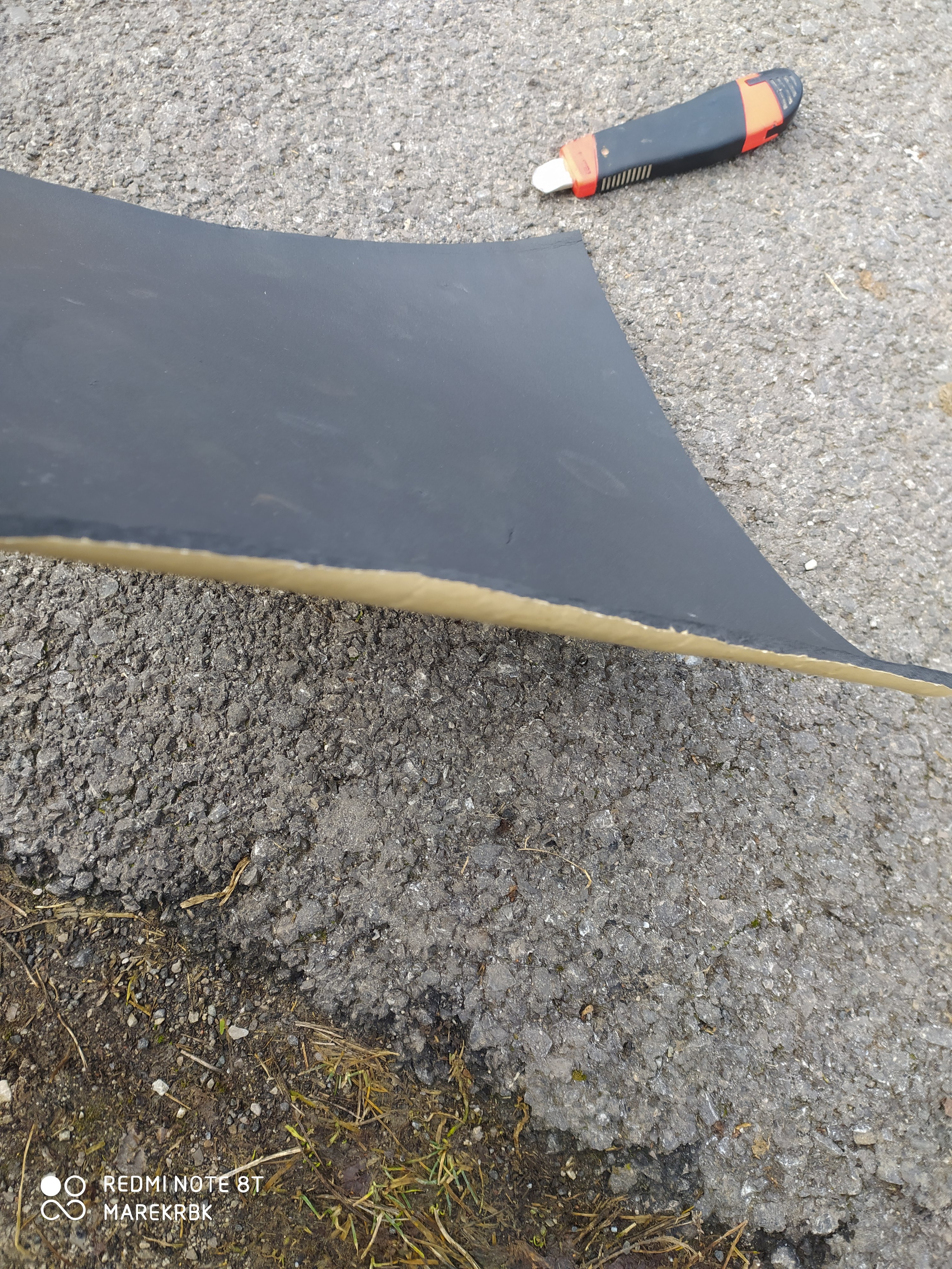

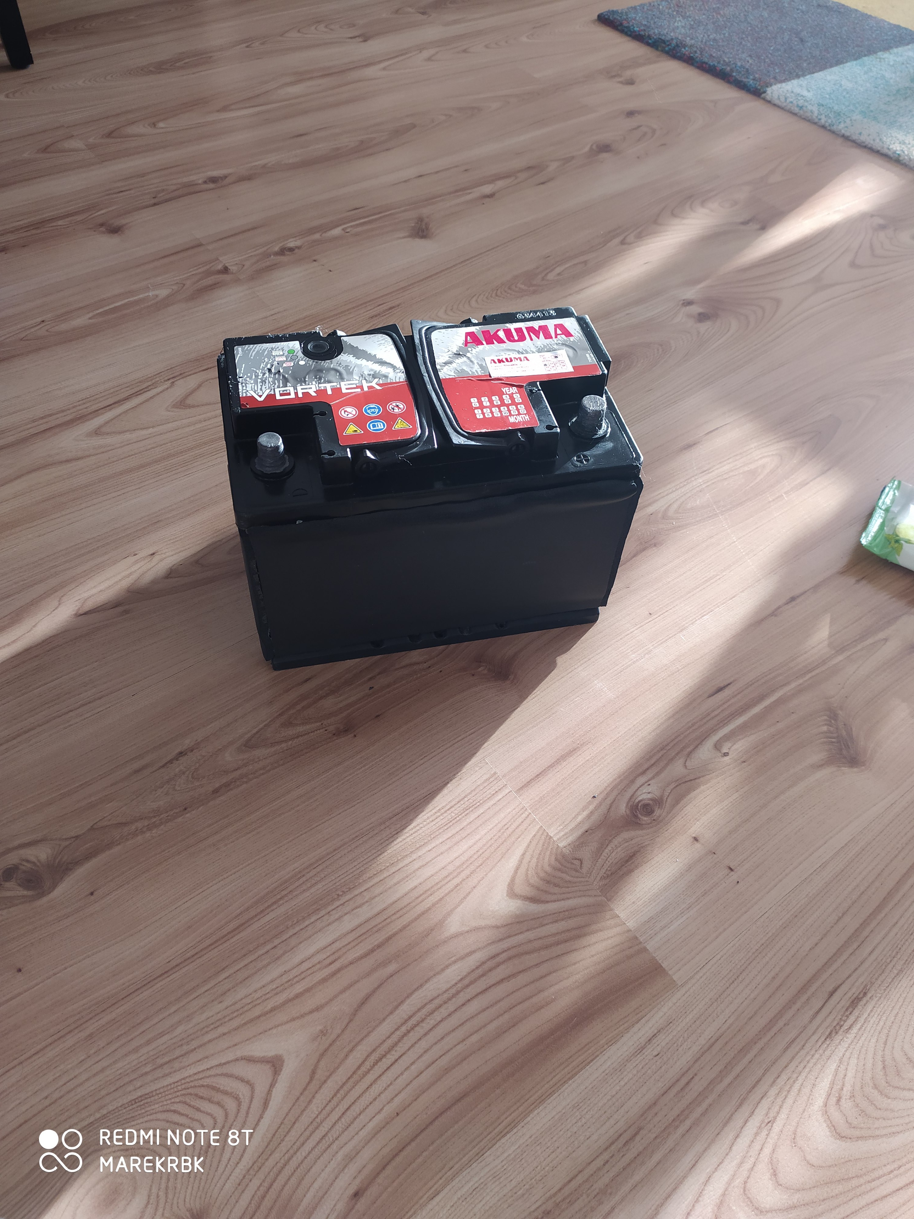

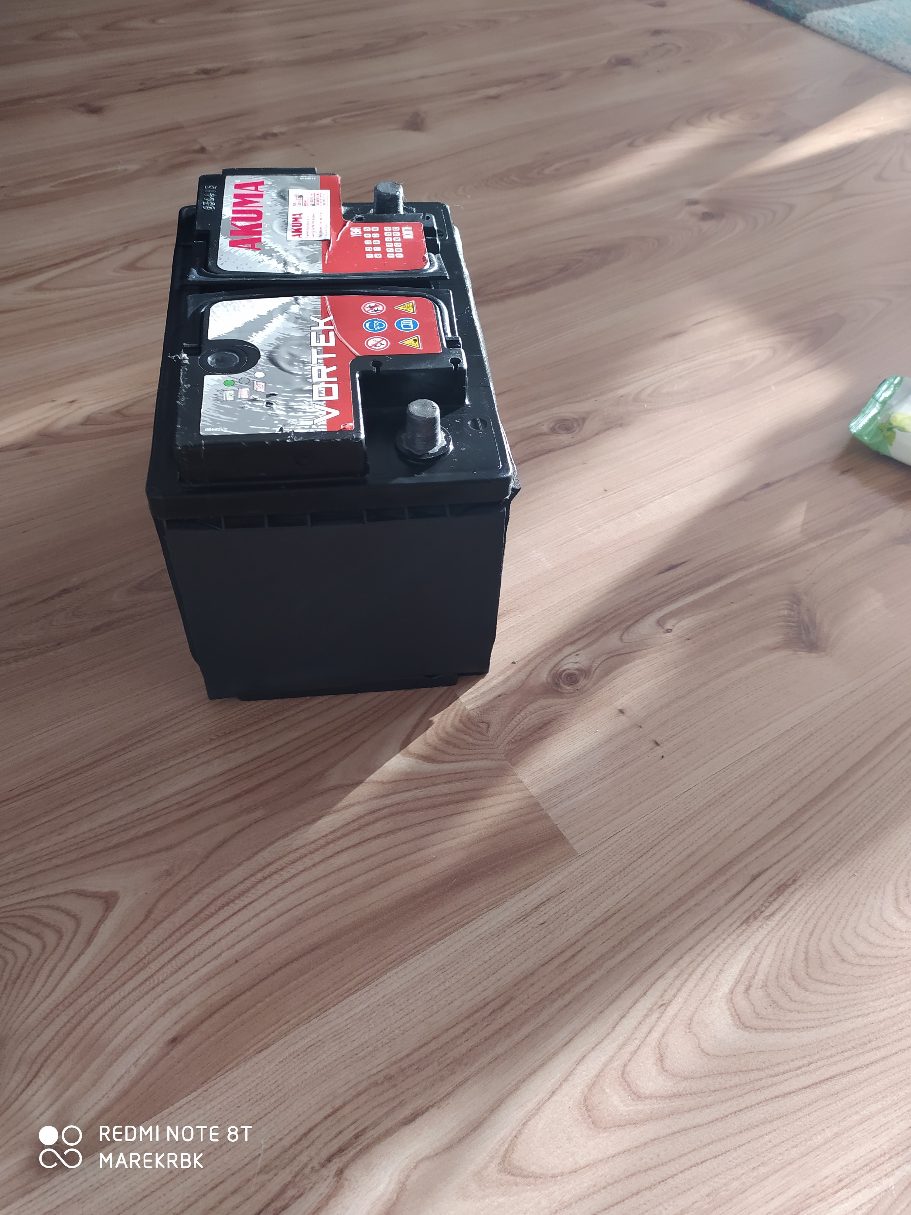

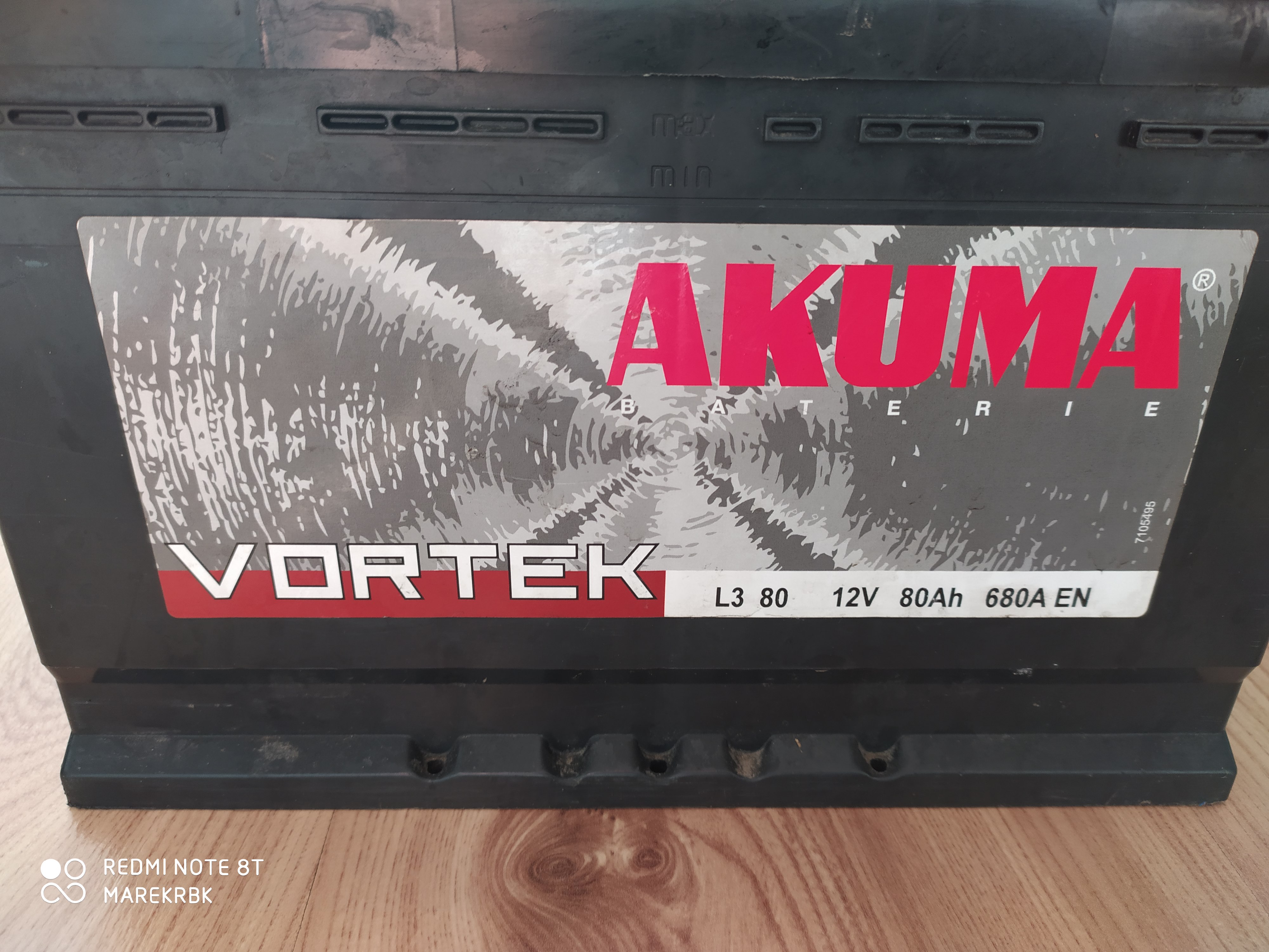

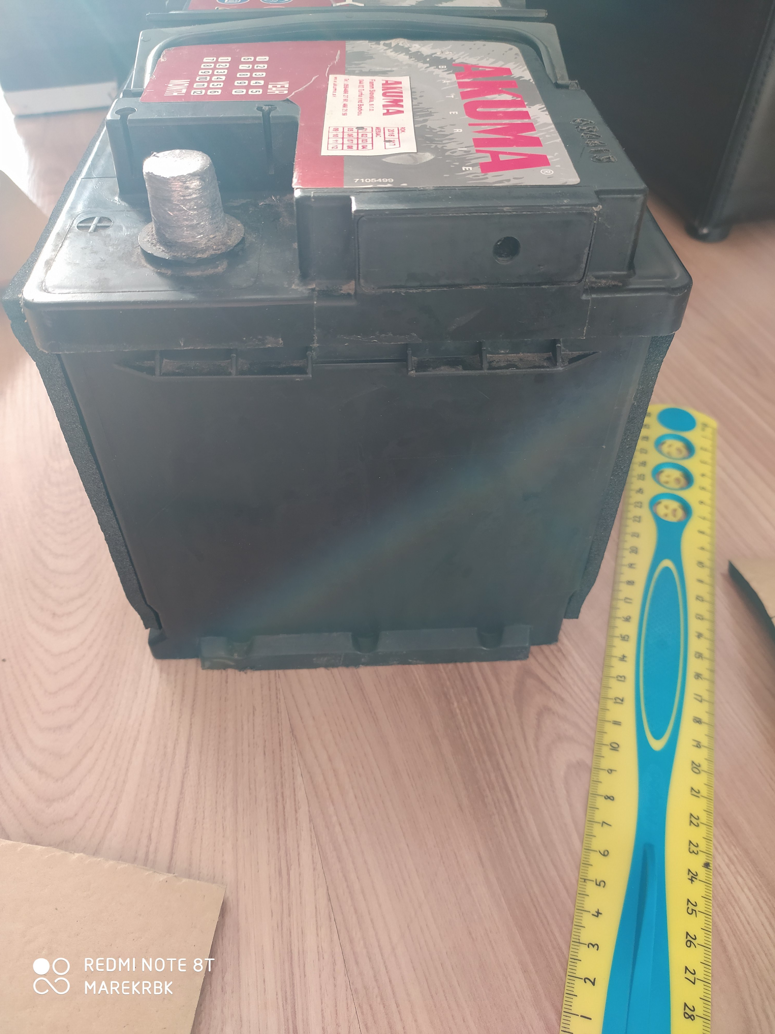

Wieder gebastelt und habe an meine akku rumgeschpielt, demmung geklebt das ich Sie von kelte shone und temperatur swankungen

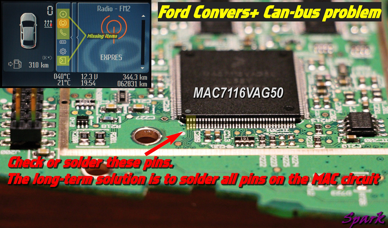

Habe lösung für convers, wenngeht nicht licht und can mit radio. An dieses müsste ich drauf kommen. Weil ich habe das shon lange mit meinen freund geforcht wieso das und des funktioniert. Aber gut zu wissen das auch wiki hat das geladen?
https://mk4-wiki.denkdose.de/artikel/aussen…eckerbelegungen

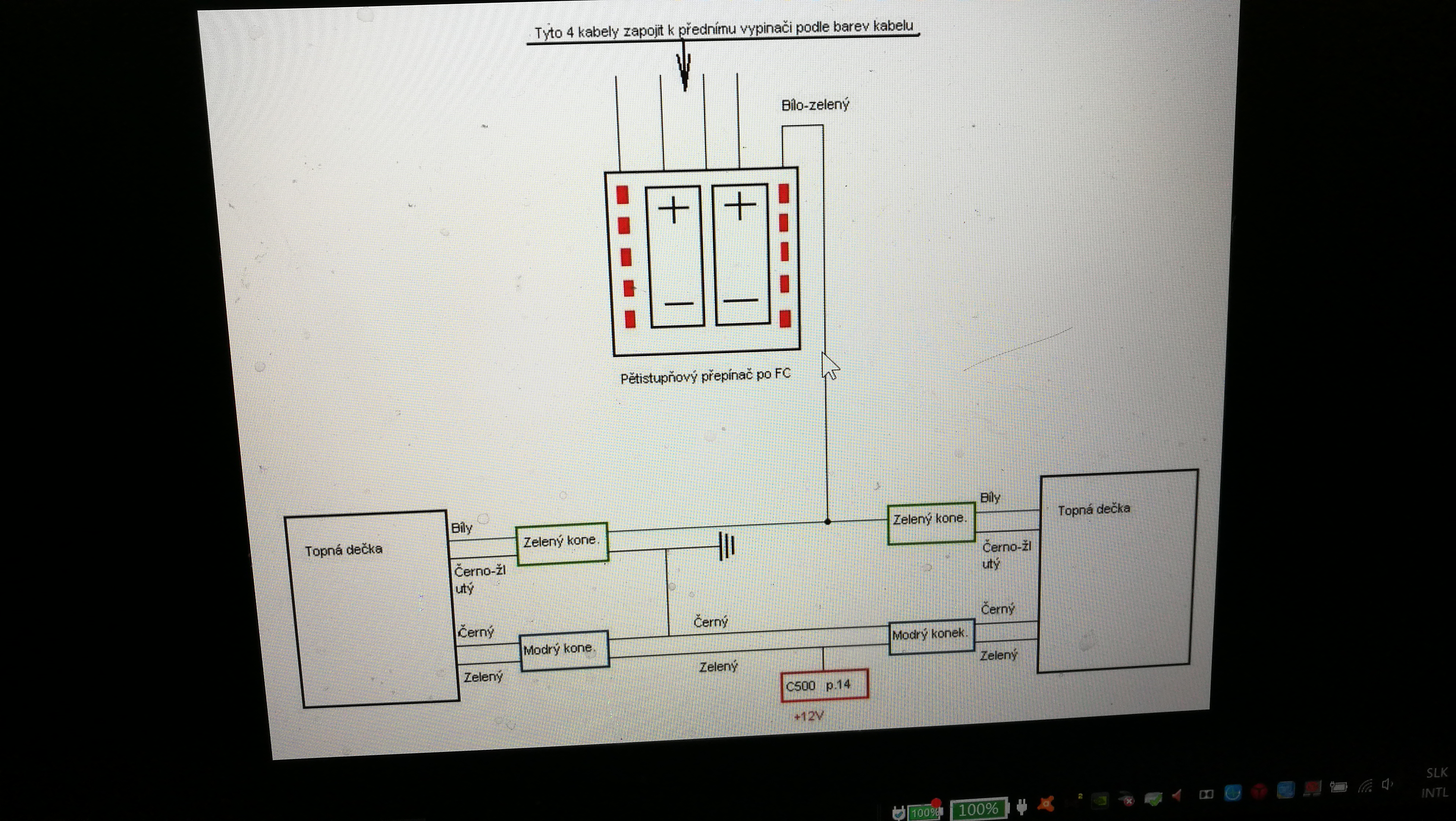

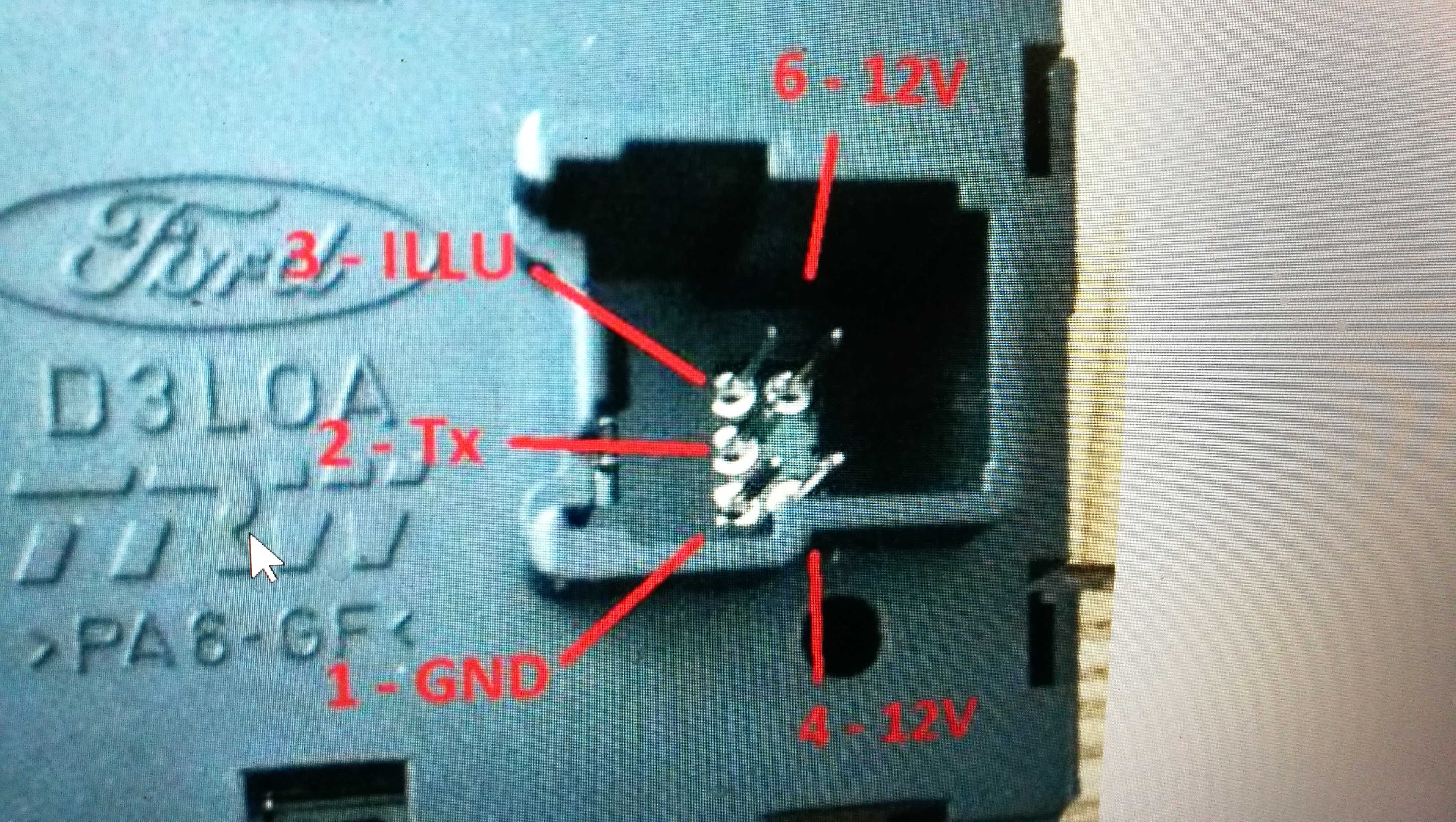

Midnightsky-Mondeo Genügt es, zwei Kabel am Kabelbaum des vorderen Schalters anzuschließen? zur deine frage habe keine antwort normal fur hintere sitze brauchst du zweite tasten ,da brauchst du nur die schema halten die ich da in meine profil habe . Vorne und hinten ist gleich nur musst du alles separat machen . geht nur wegen pin 2 der sichert schteuerung ,es kann nur für die Steuerung verwendet werden für maximal zwei Sitze. Nach schema siehst du das eine seite hat minus angeschlossen und andere nicht. steuerung weist welche seite ist dann links und rechts

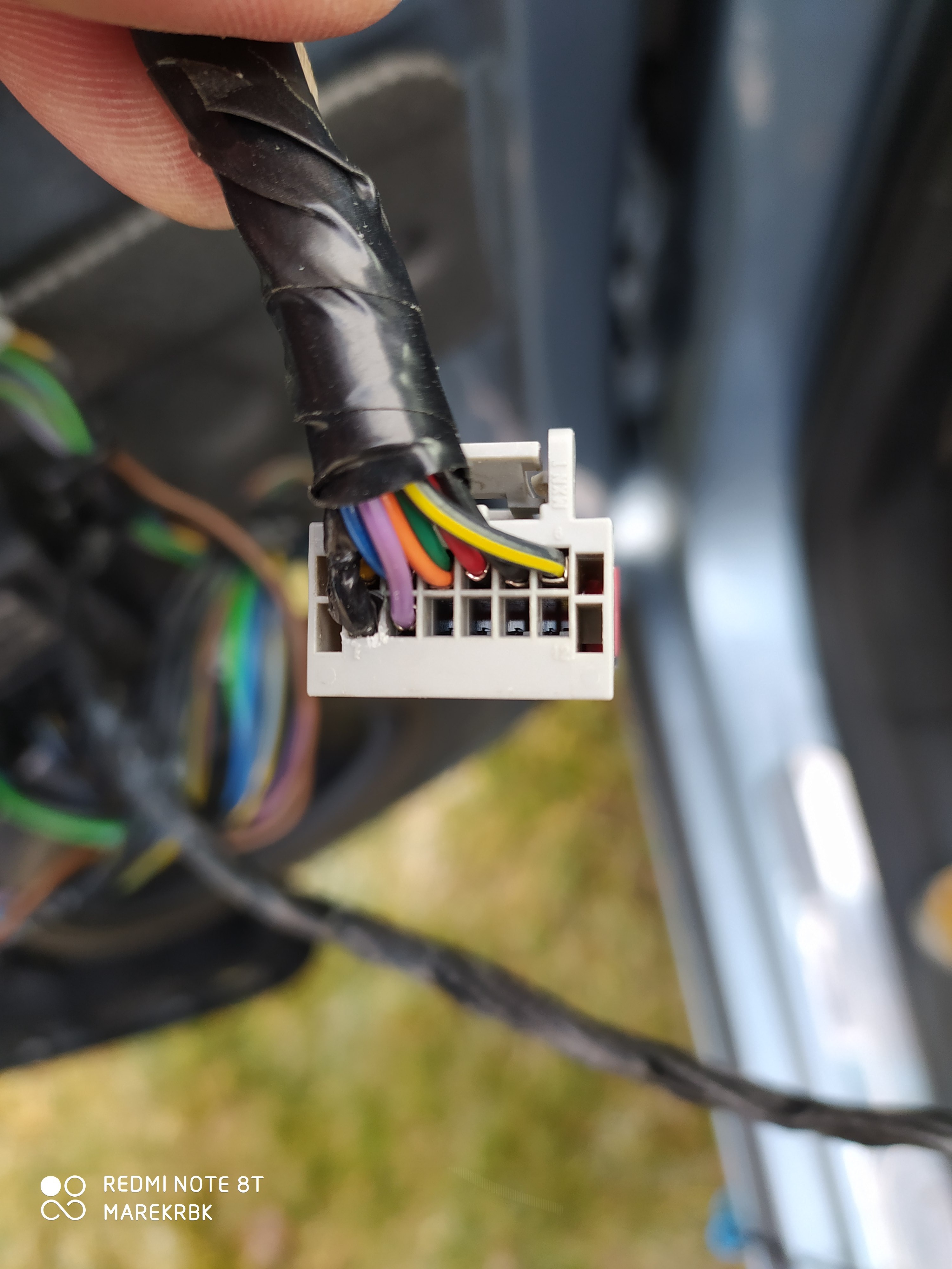

Jetzt habe problem gefunden. Mir fehlen pins (memory) von außen Spiegel. Sind facelift spiegel. wie kann ich nachrusten die fehlende kabel in spiegel .wo muss ich was löten?
12,11,10,9 pin

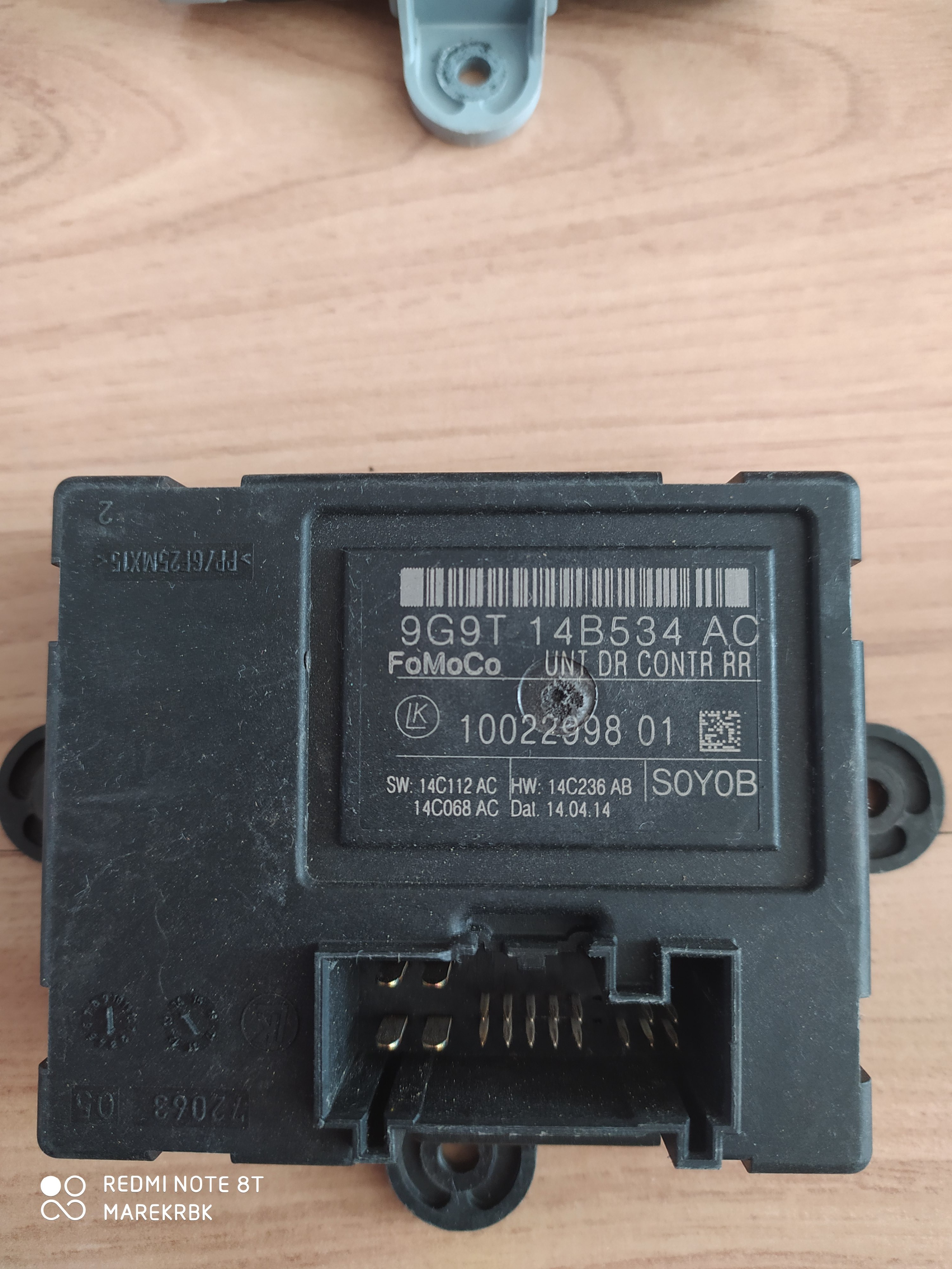

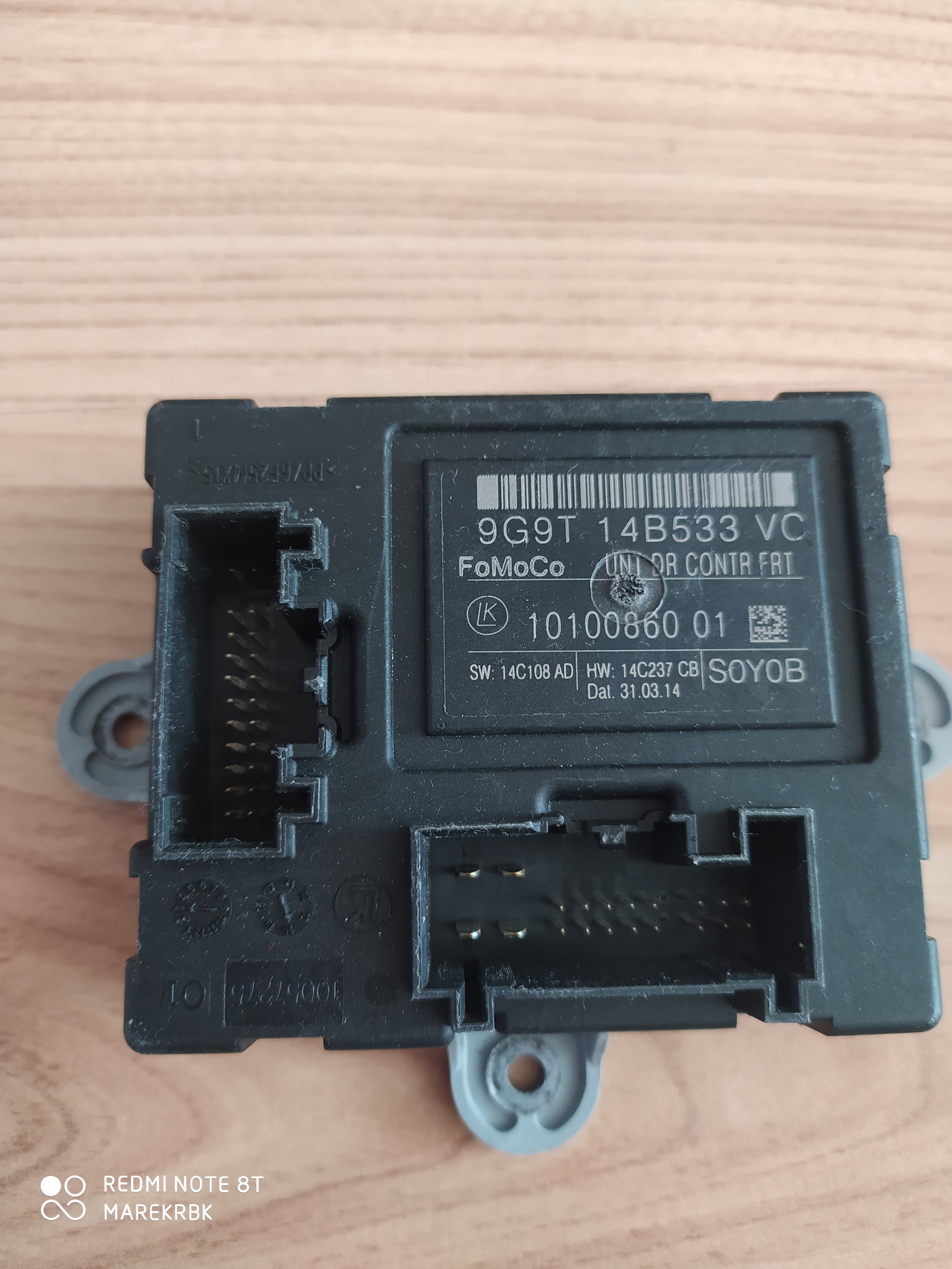

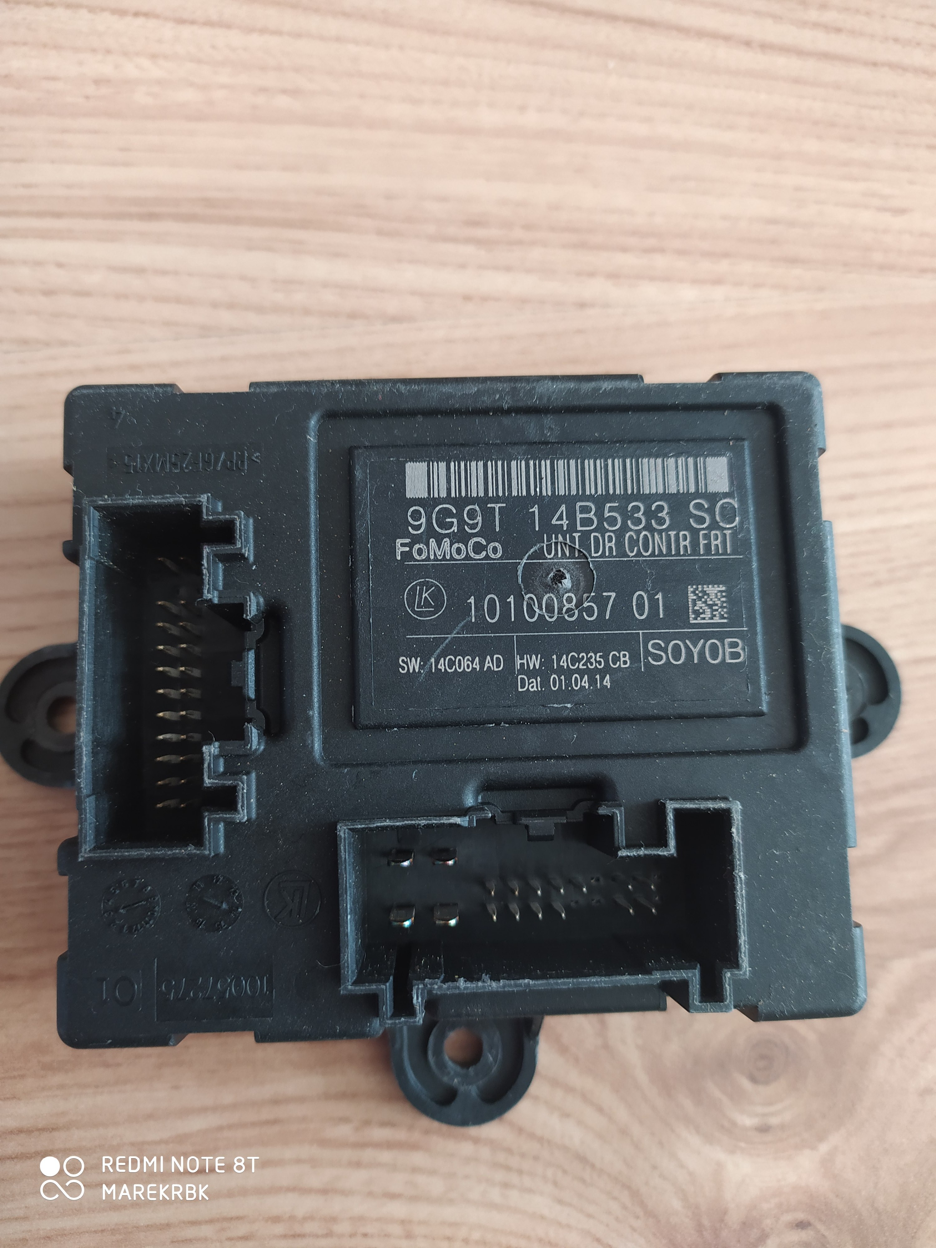

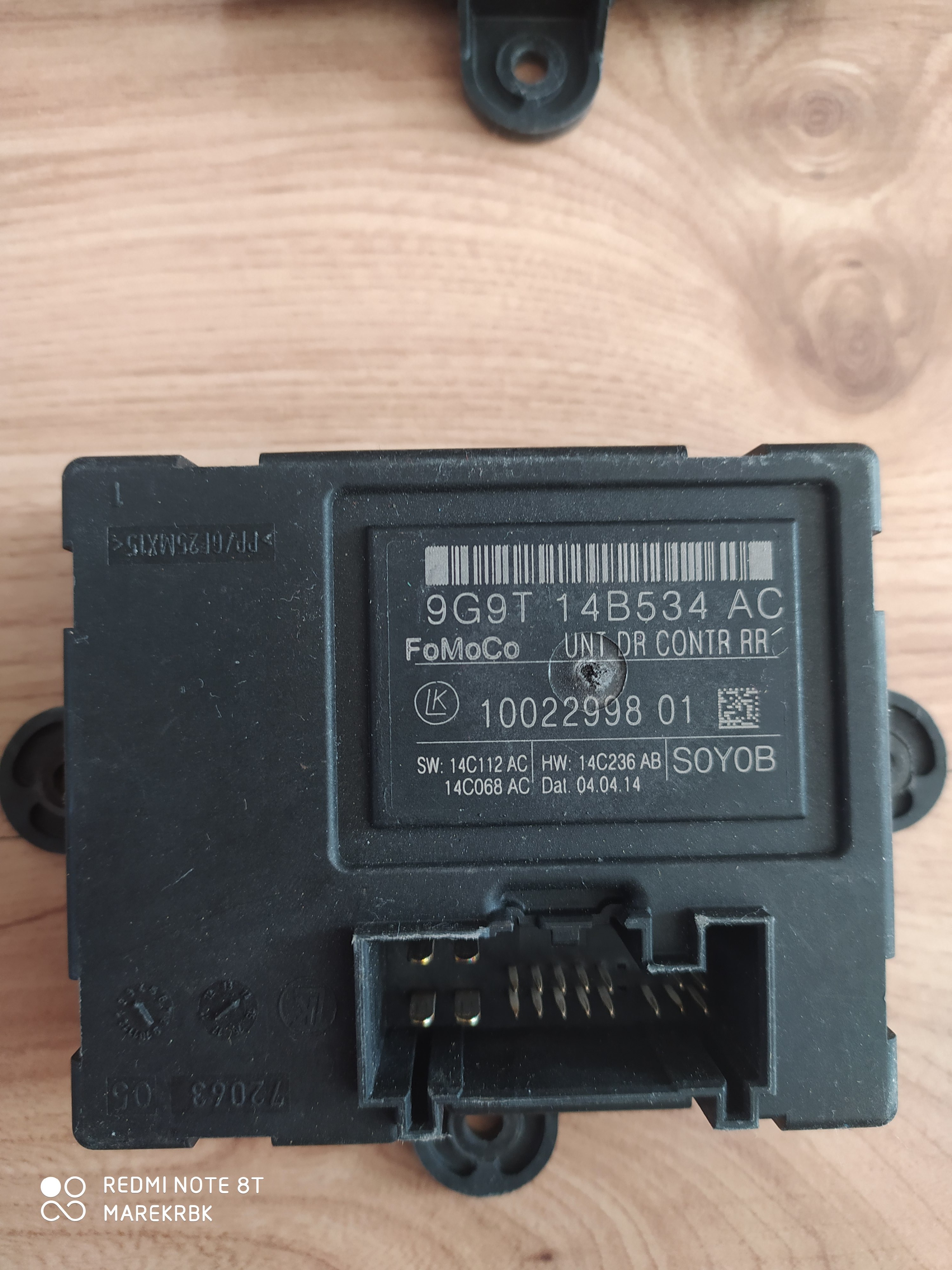

Und wieder modulle getauscht, muss noch pin dazulegen wegen spiegel memory

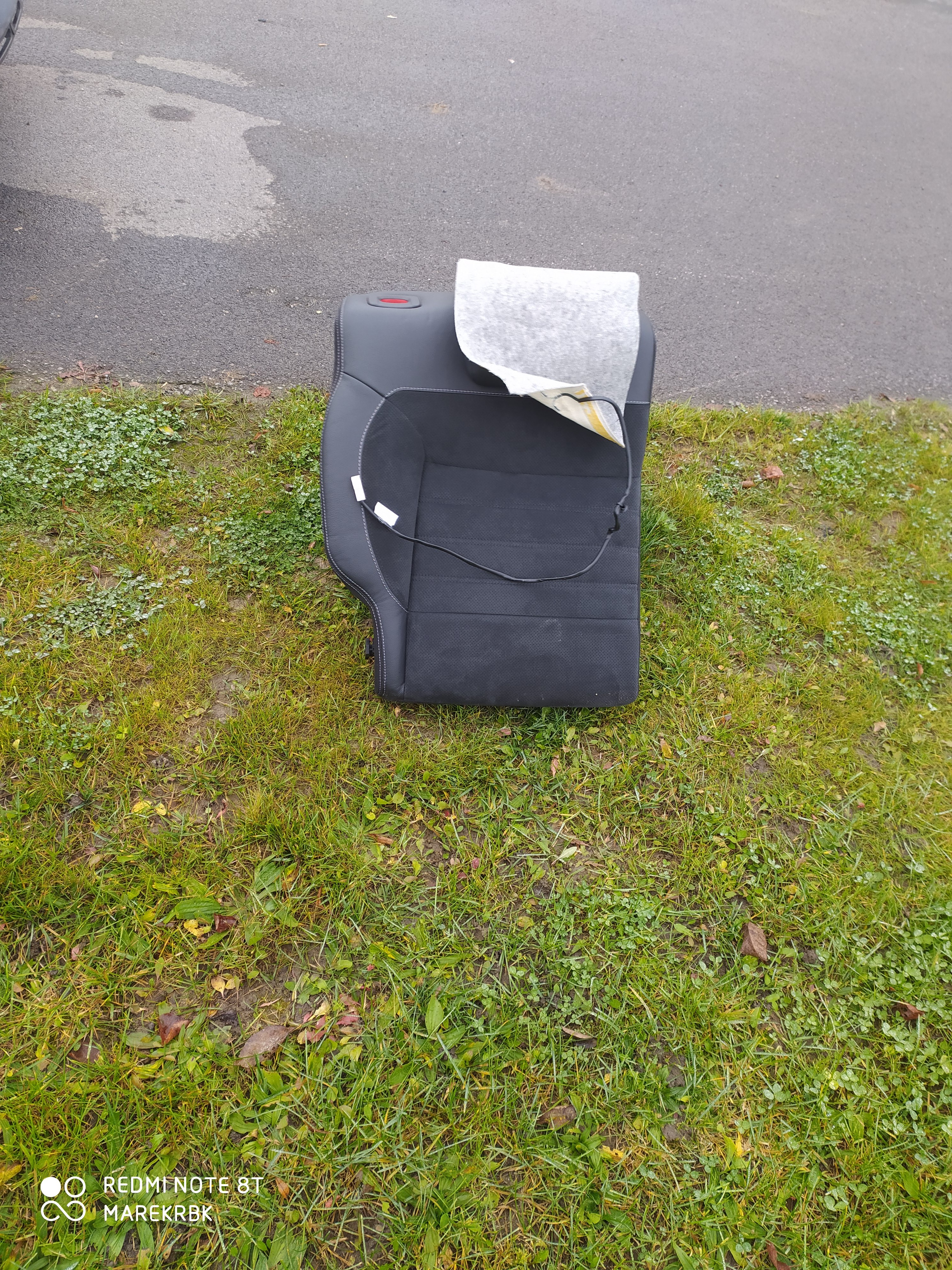

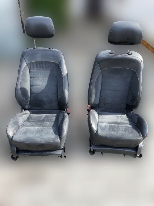

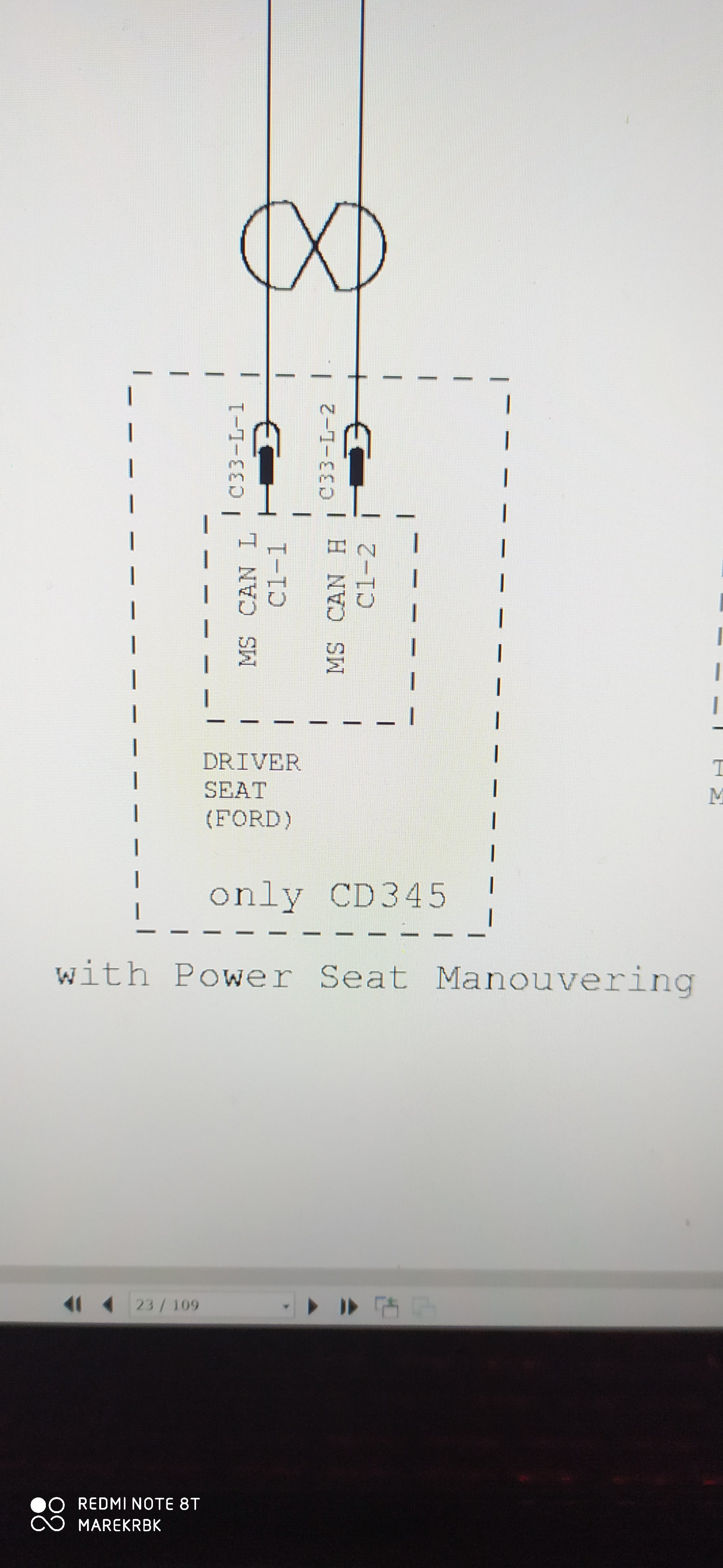

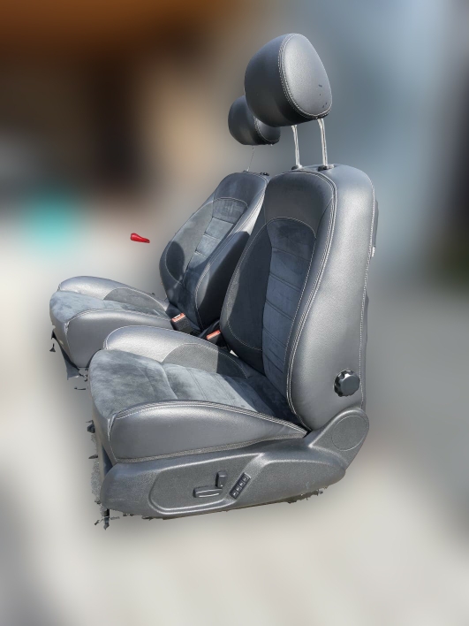

Heute auch ms can angeschlossen, sitze bewegen flüssig und speichern. Pin 1 und pin2 zum mscan. Ossi hintere sitzheizung? Ist gleich wie vorne wenn hast du kabel mit zwei Anschluß in tunnel
Externer Inhalt youtu.beInhalte von externen Seiten werden ohne Ihre Zustimmung nicht automatisch geladen und angezeigt.Durch die Aktivierung der externen Inhalte erklären Sie sich damit einverstanden, dass personenbezogene Daten an Drittplattformen übermittelt werden. Mehr Informationen dazu haben wir in unserer Datenschutzerklärung zur Verfügung gestellt. -

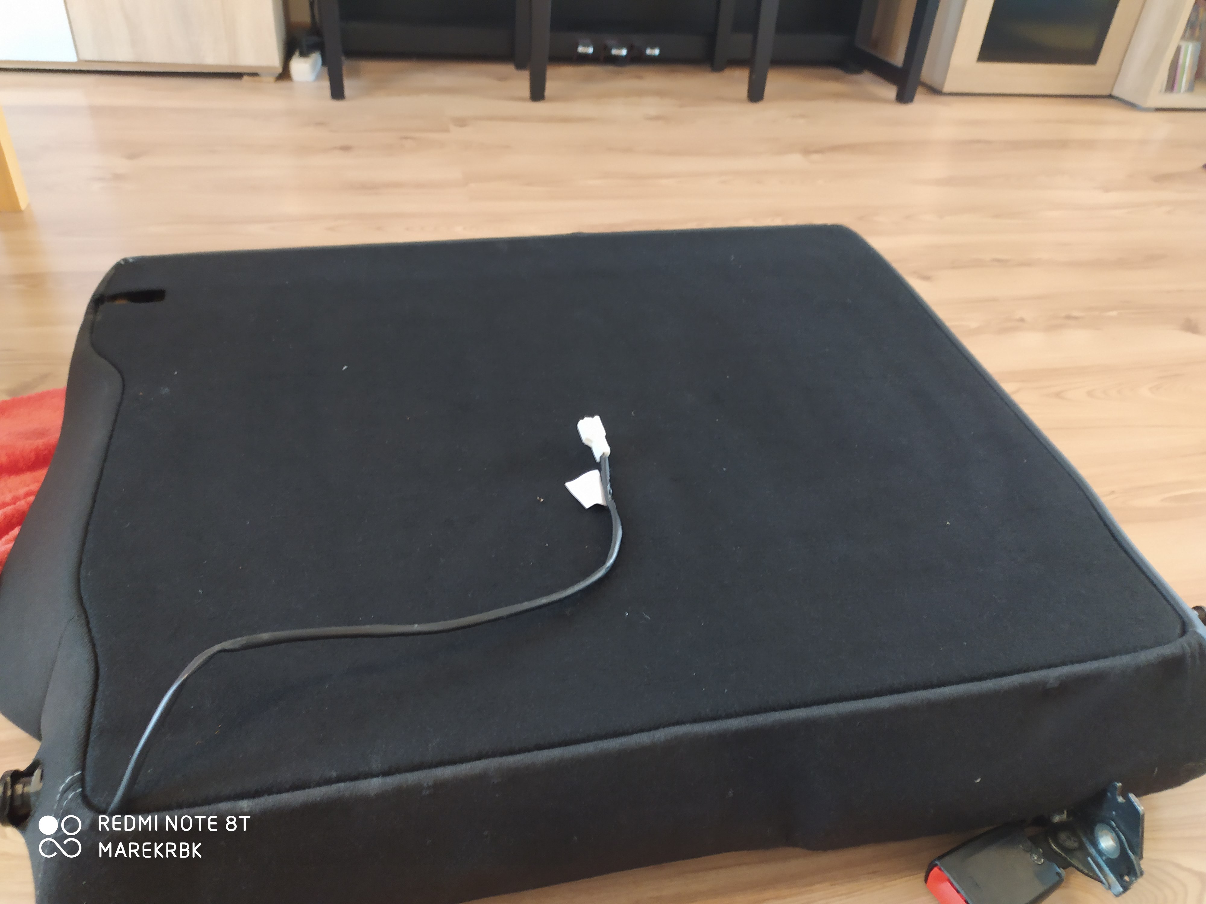

Sitz heizung eingebaut

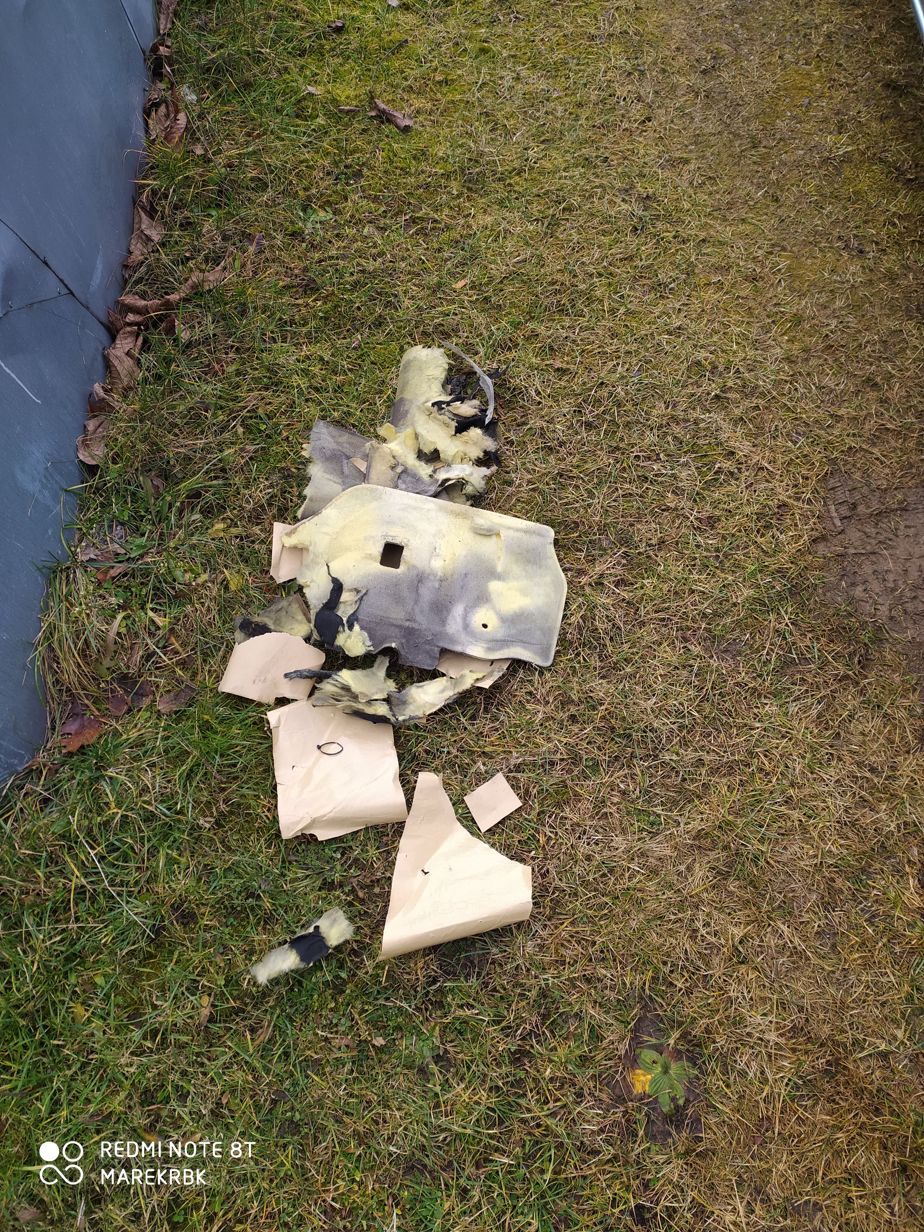

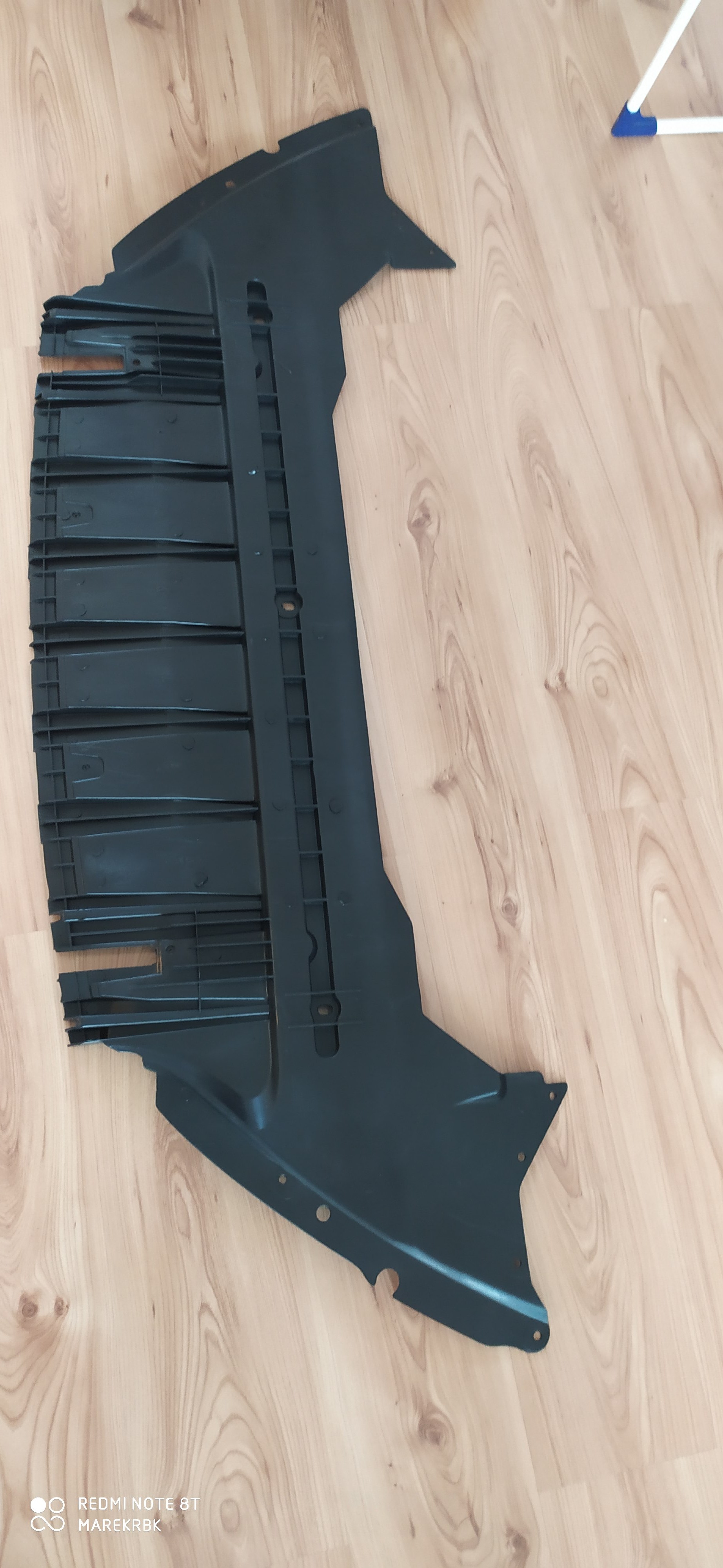

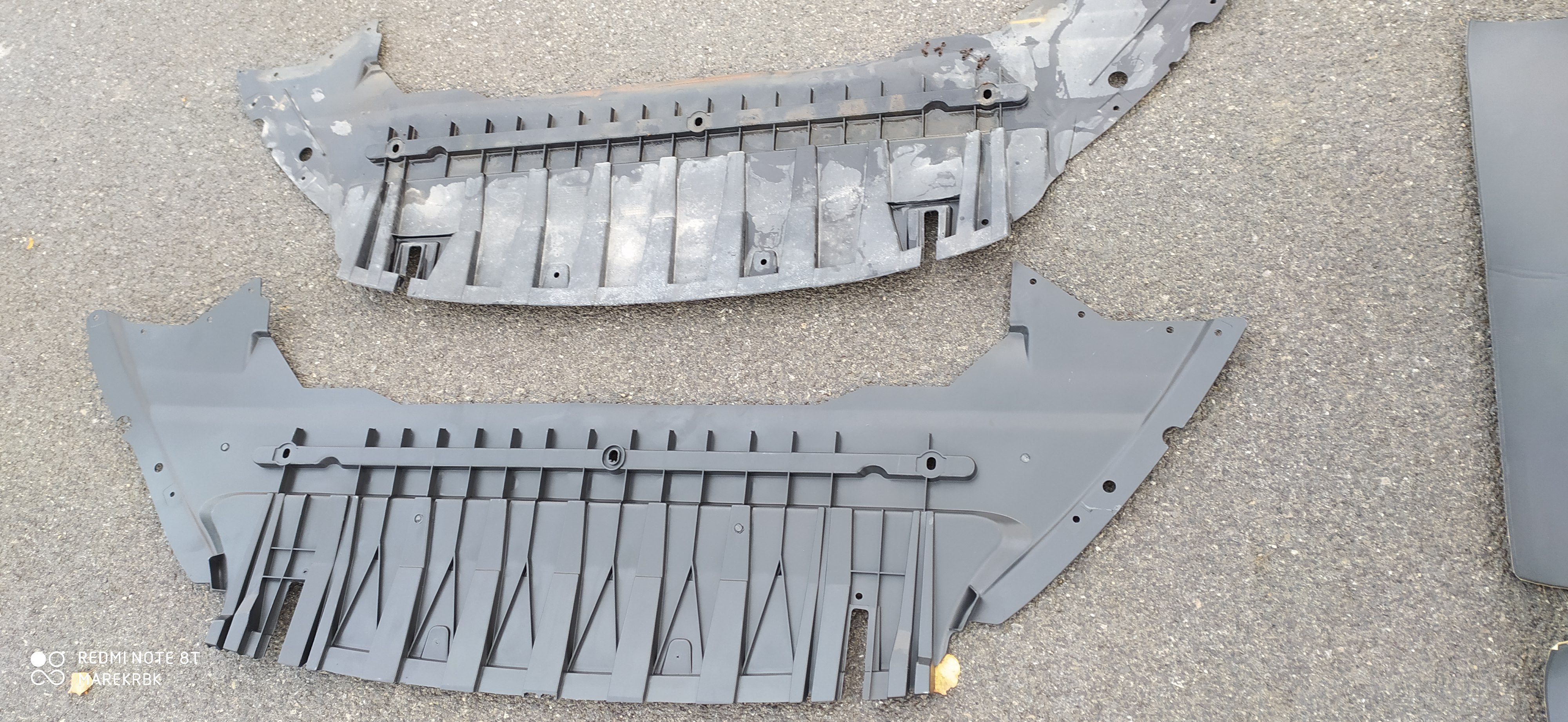

Untere schutz vor facelift ist anders, getauscht mit nach facelift.
Ich ging durch eine Änderung des Facelift . Ist baujahr 2007

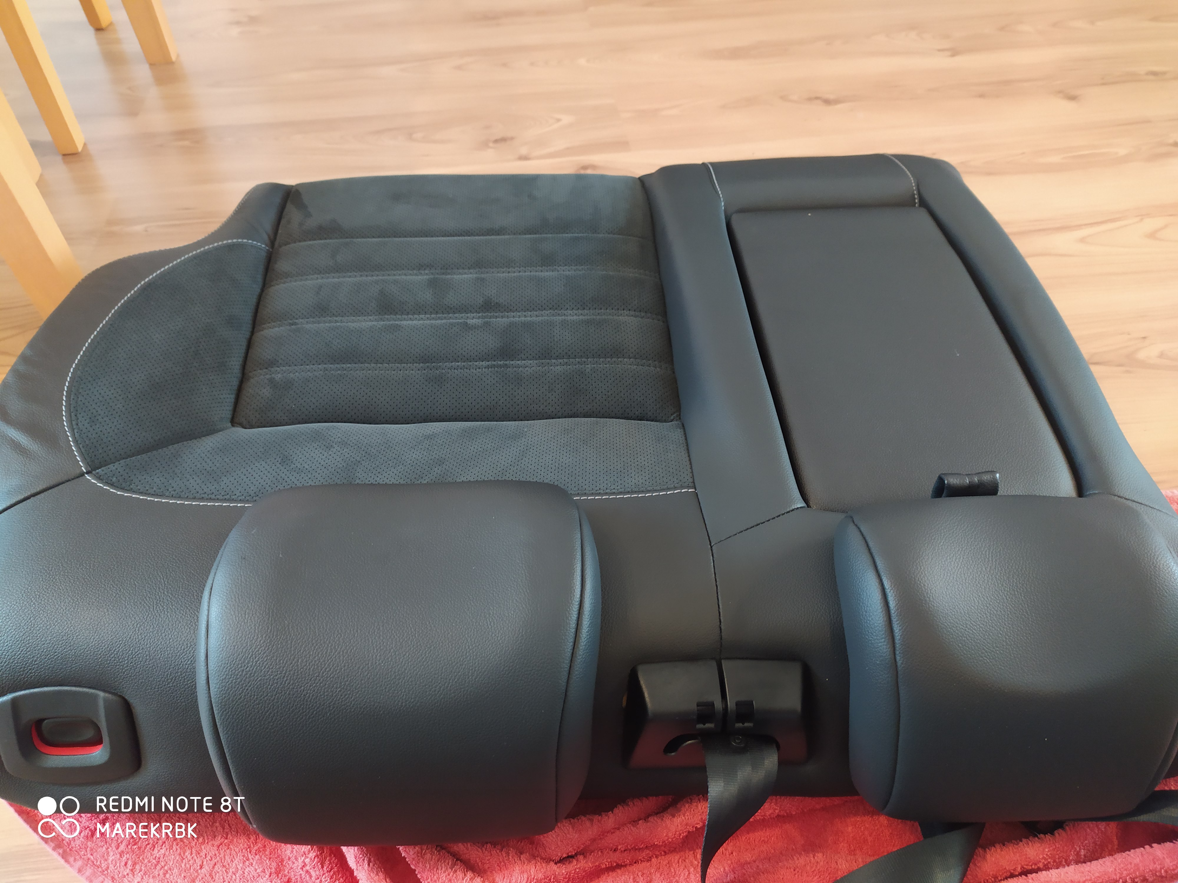

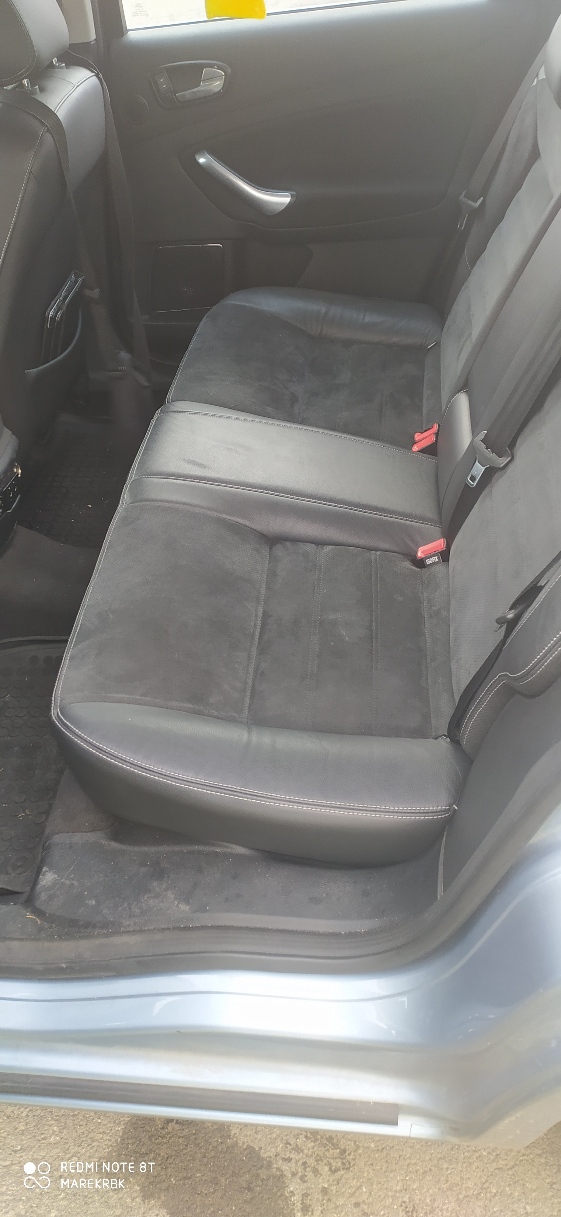

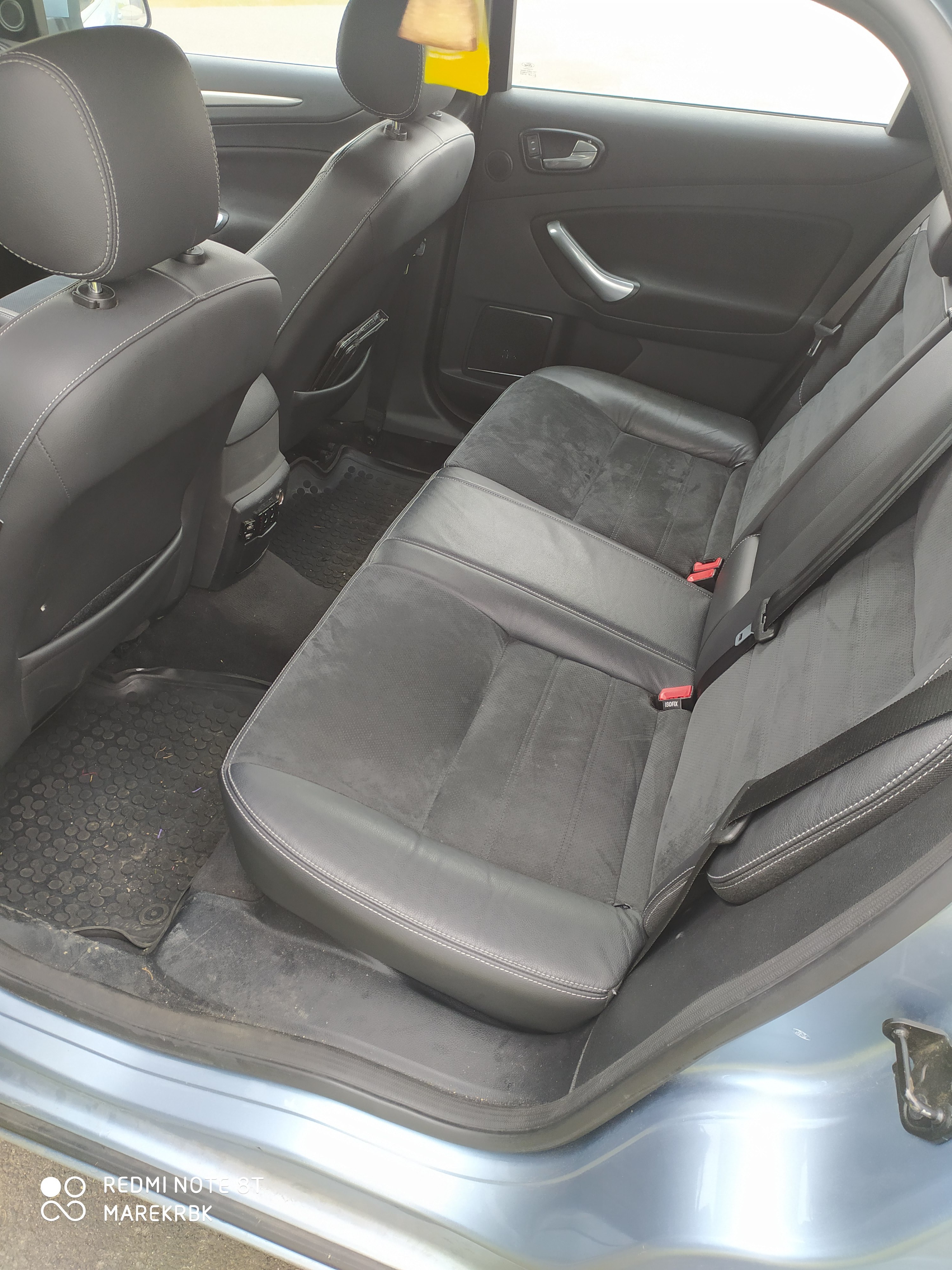

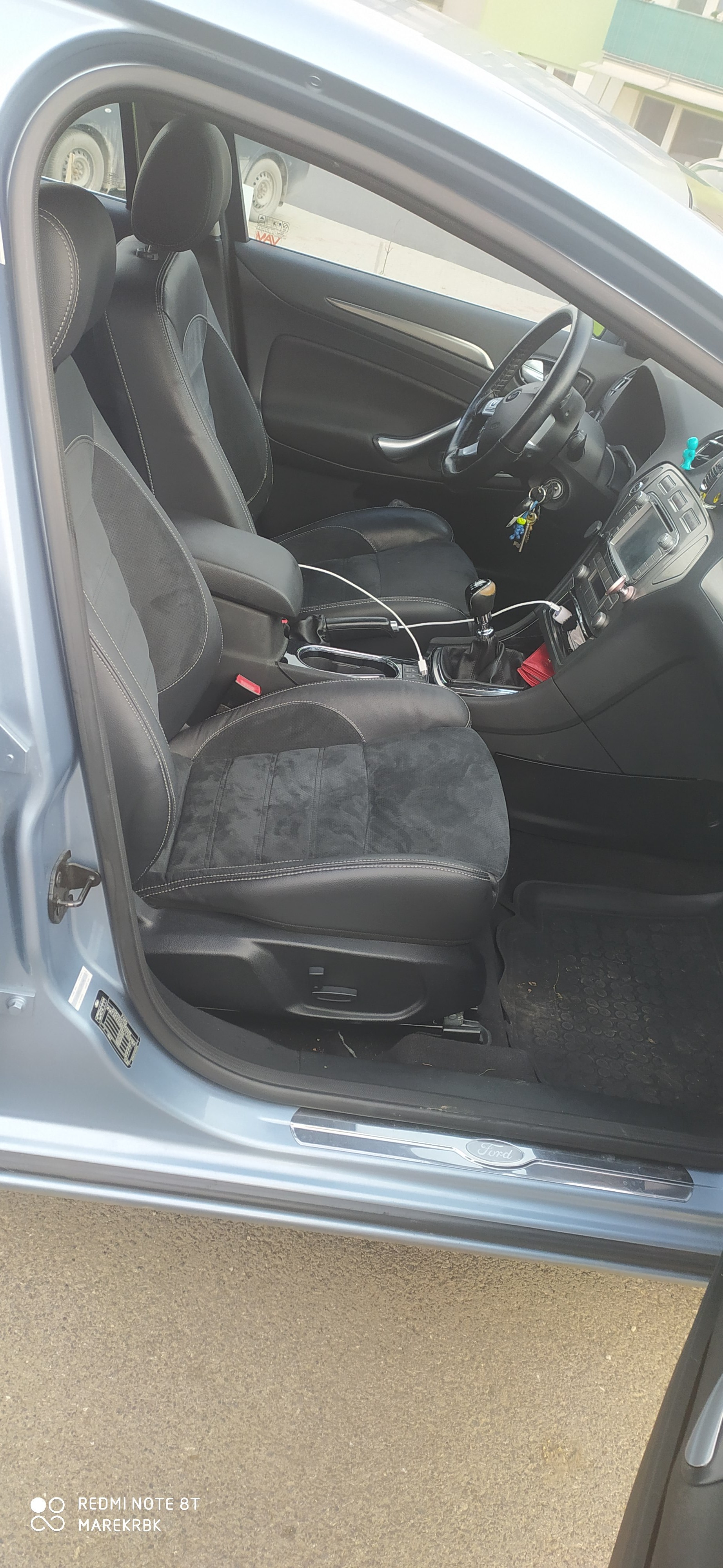

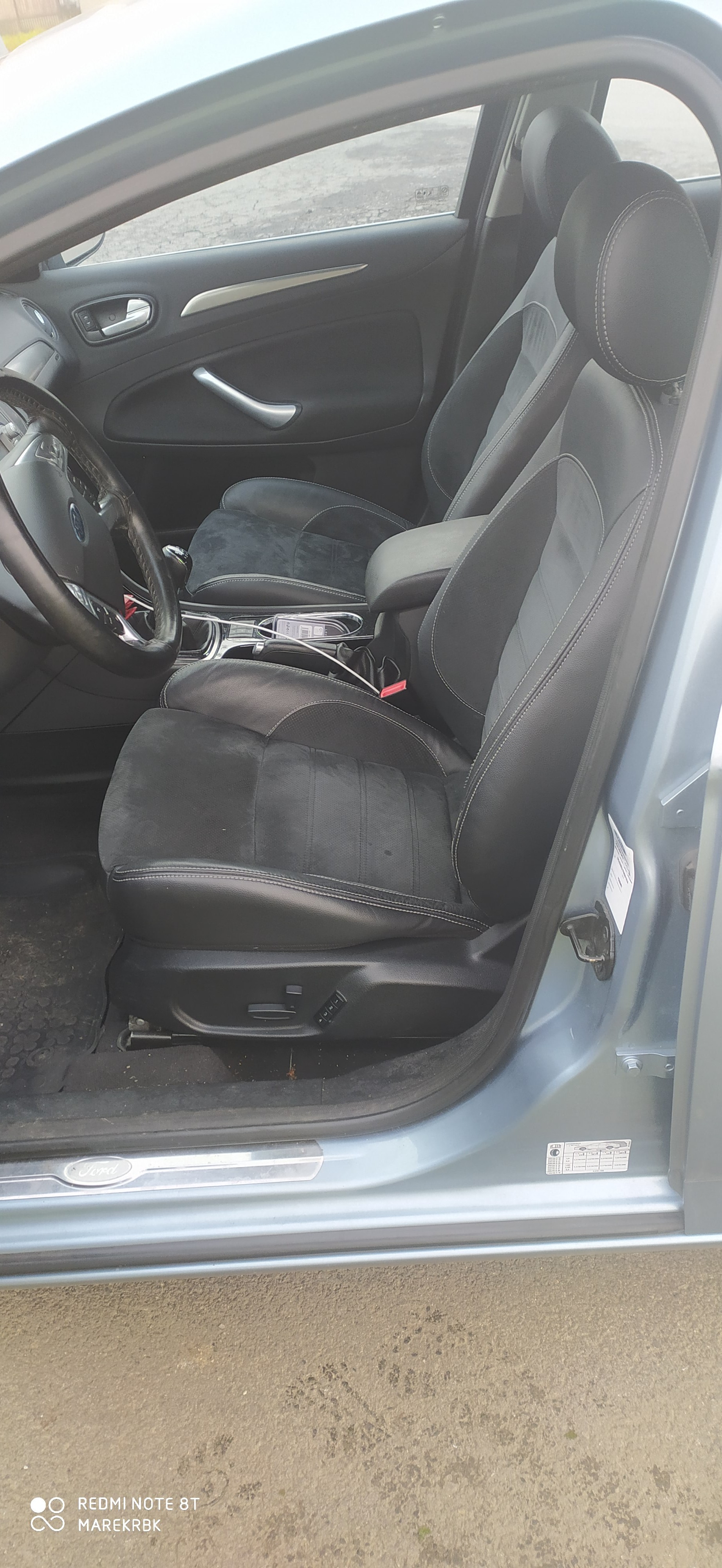

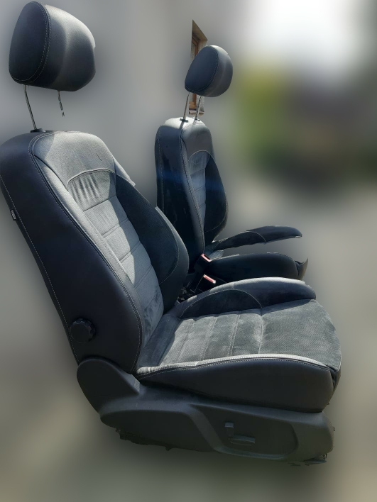

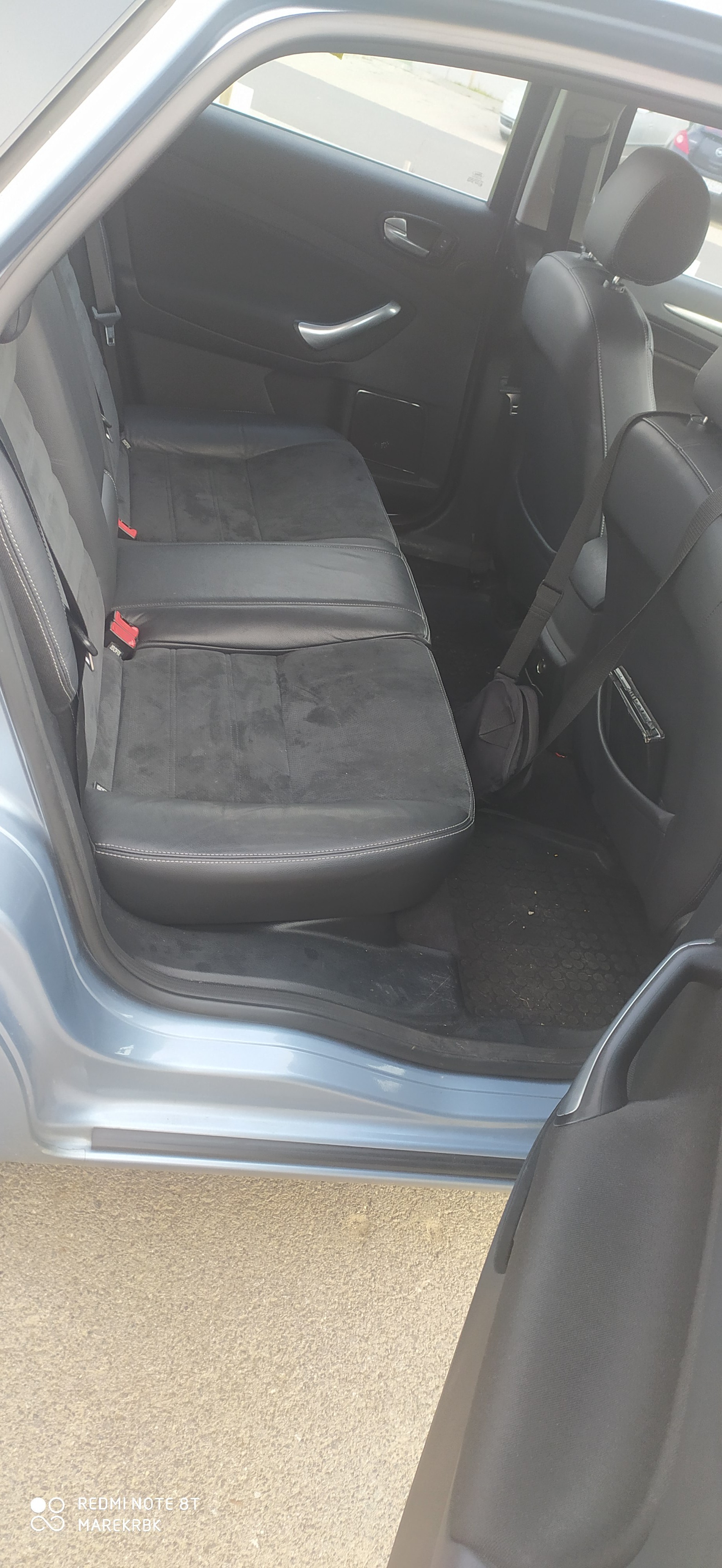

Neue sitze

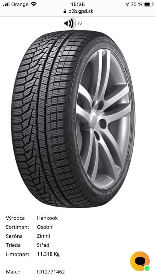

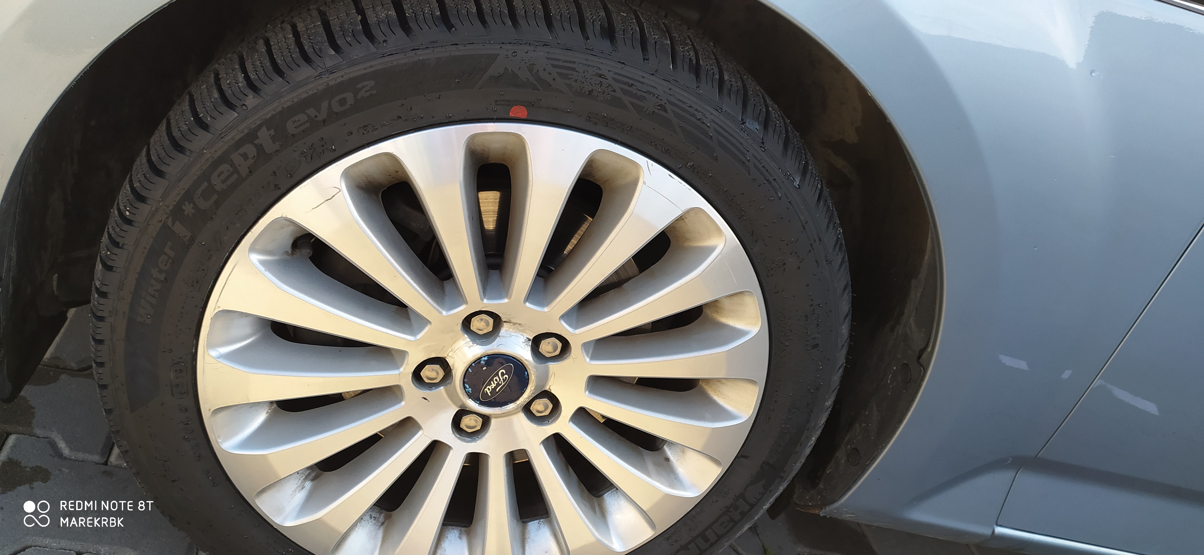

Neue winter Reifen sehr leise und rutschen nicht. Hankook 235/45 R17

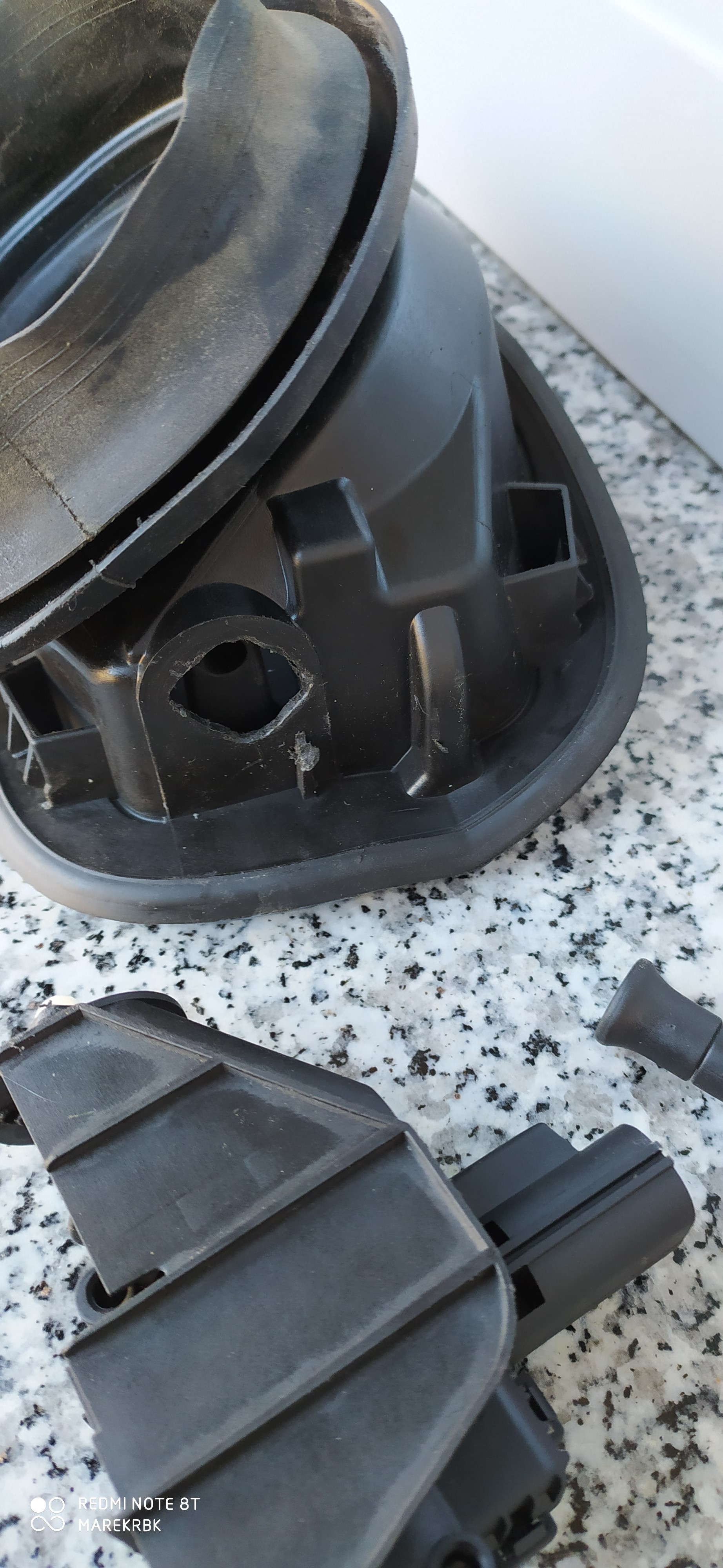

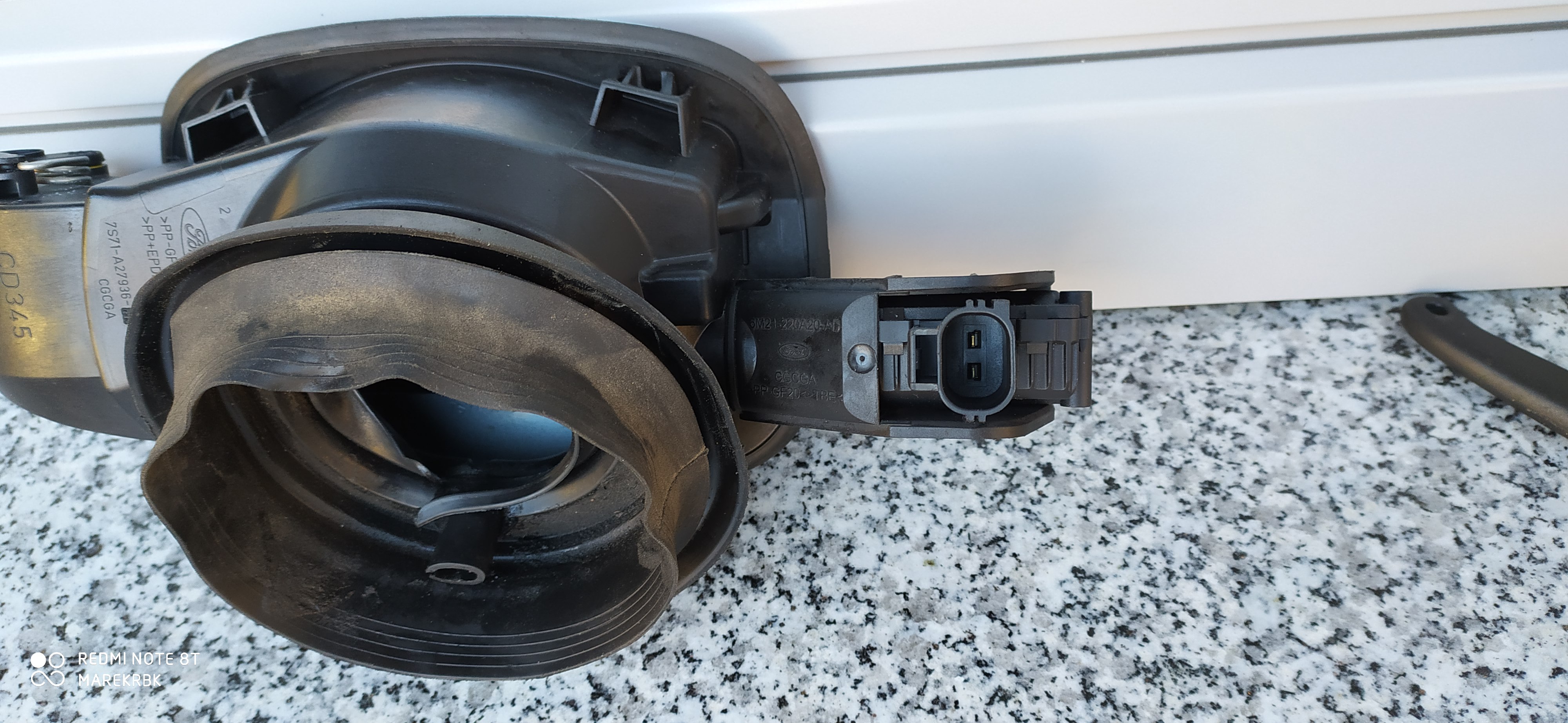

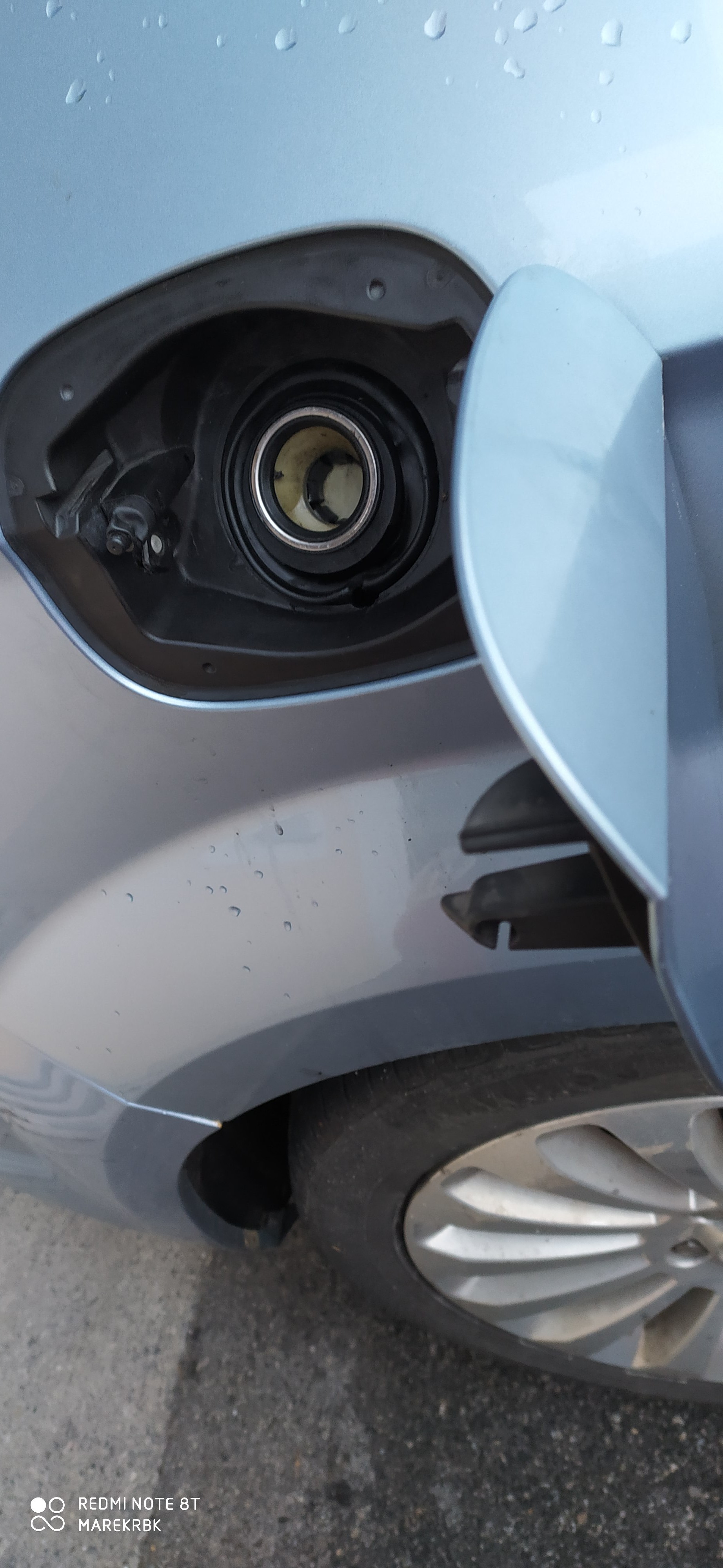

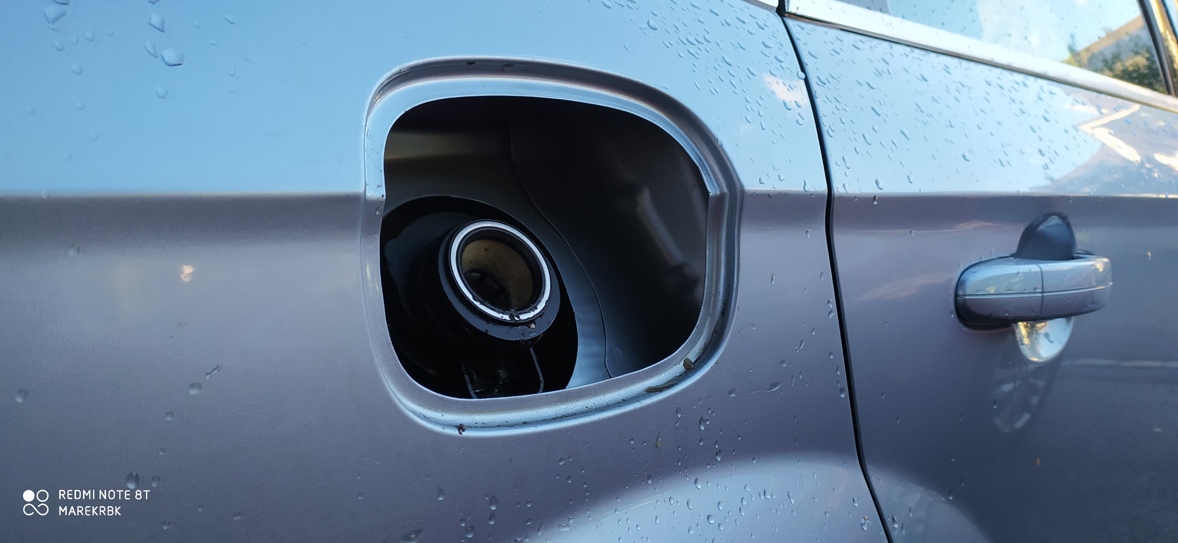

Tankklappen-Verriegelung eingebaut
Stecker "C2" Braun (vFL)

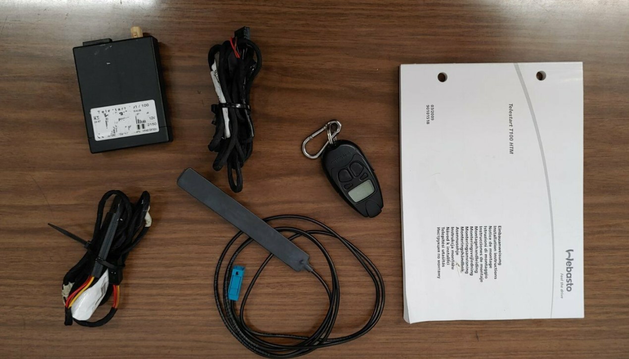

Habe mir für webasto neue fernbedienung zugelegt T100htm mit lcd . Alte verkauft fur 120eur neue gekauft fur 200eur . thermocall ist sicher besser . Bis jetzt hat reichweite gepasst . Temperatursensor ist gute idea ,jetzt kann ich sehen ob er wirklich heitzt ,zeigt temperatur innen ,bin mit umstieg zufrieden. einschtellungen wie lange soll heizen und temperatur ,zeit wann soll heizen einschtellbar super.
