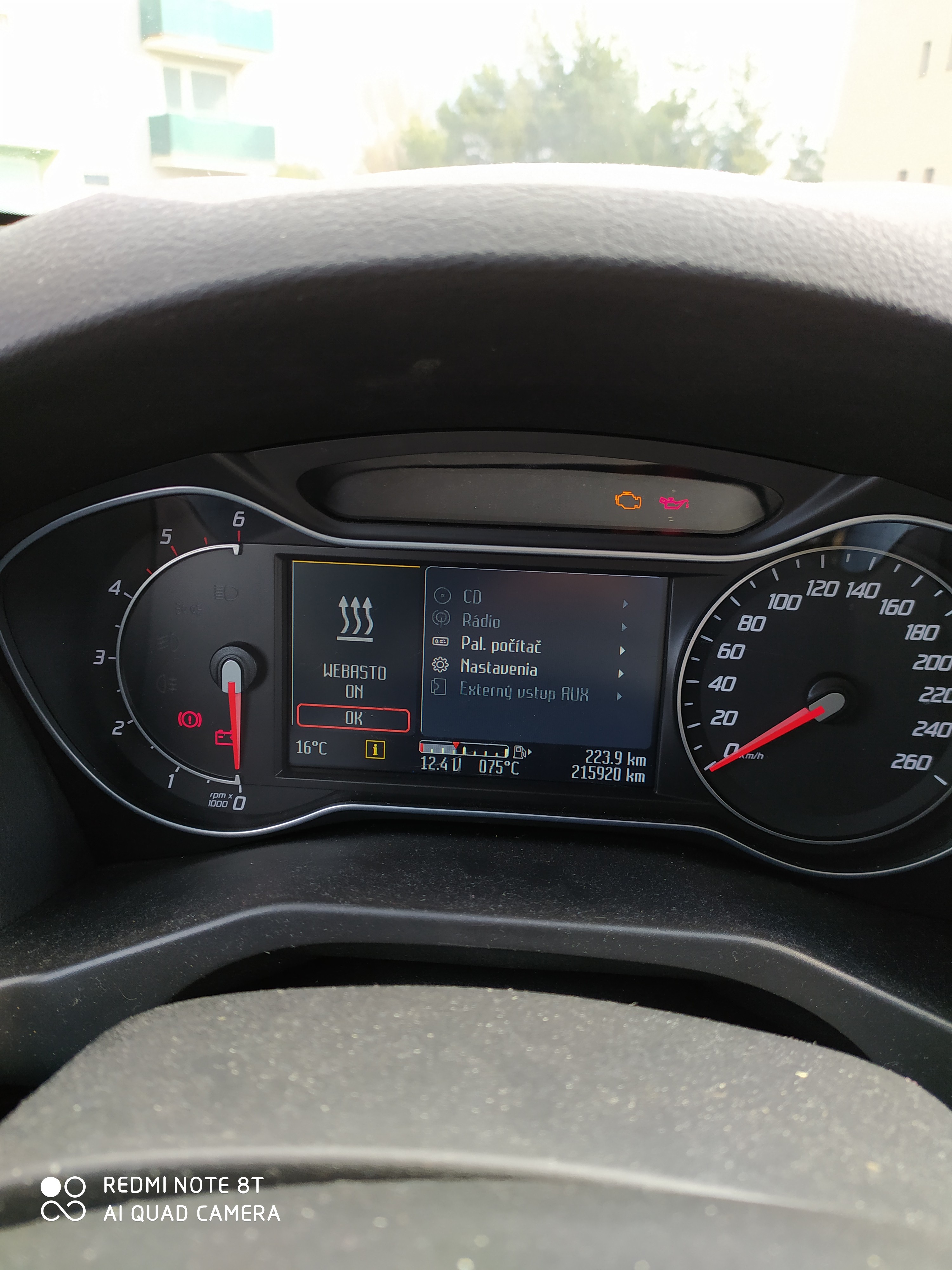

geht ergenwie abschalten temperatur kontrolle bei webasto ,wenn ist über 15 grad geht nicht schalten

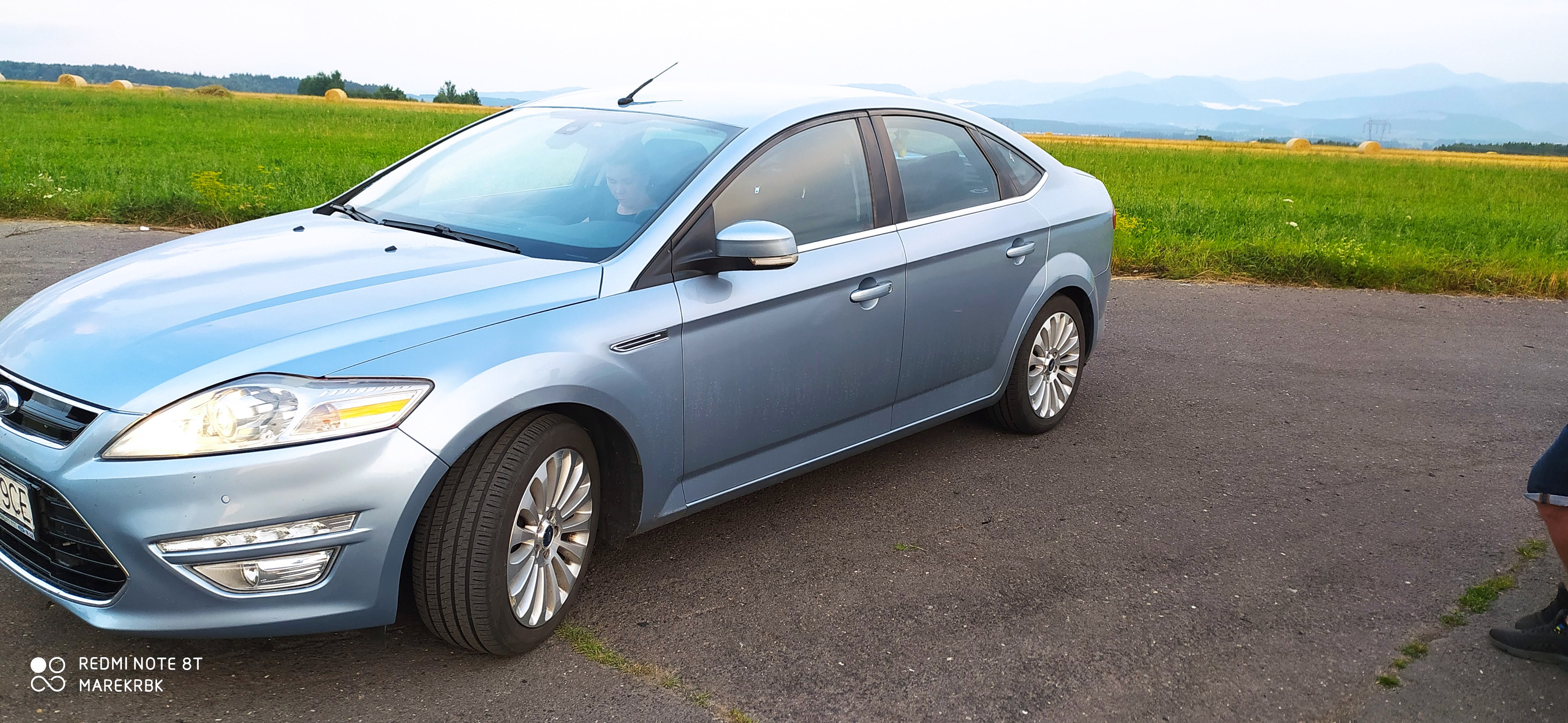

Neue felgen 235 /45 -r17 ,und auto ist besser in kurwen,vorhin hatte 16 zoll. Sieht auch besser aus .

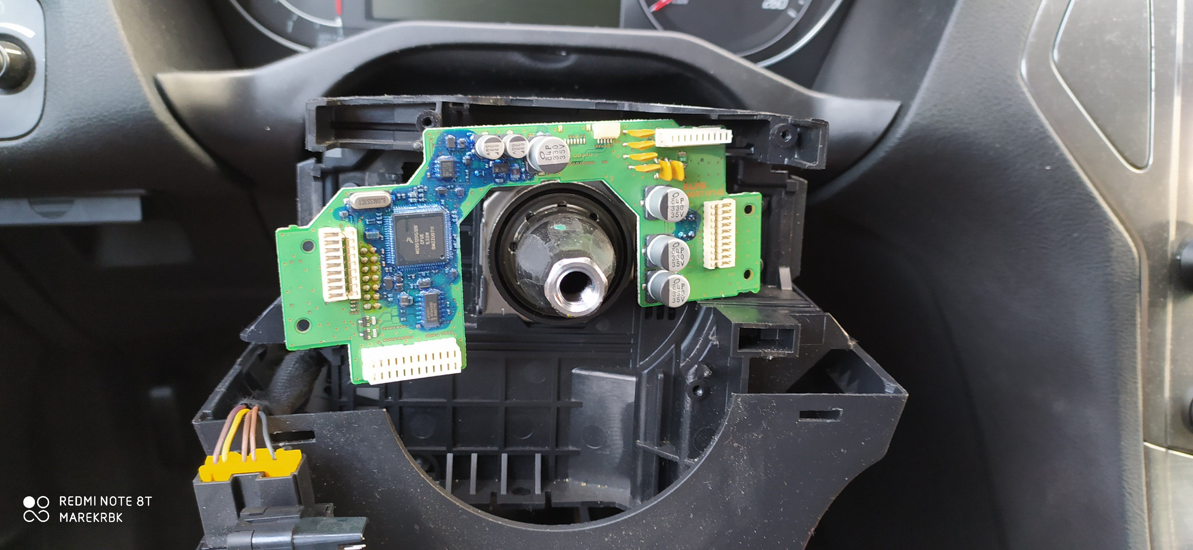

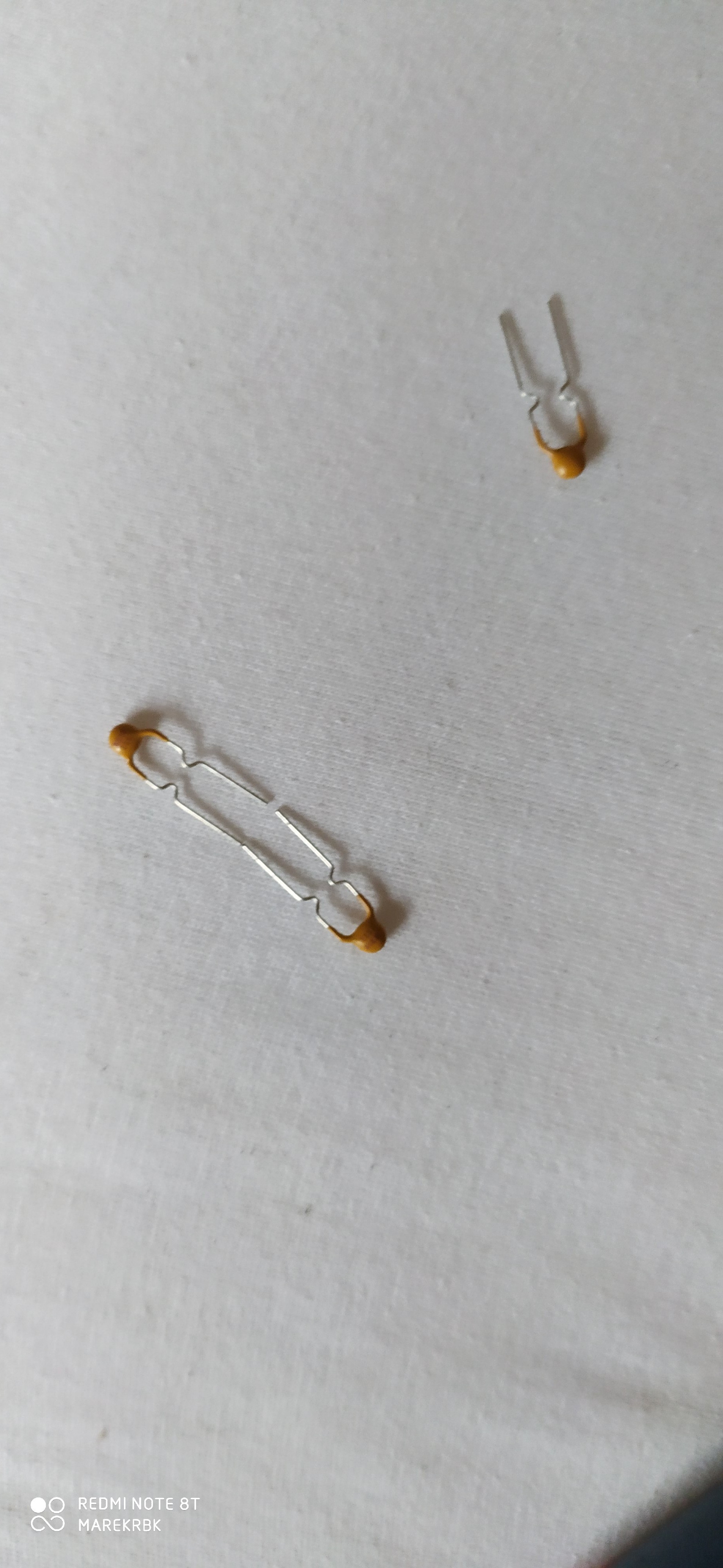

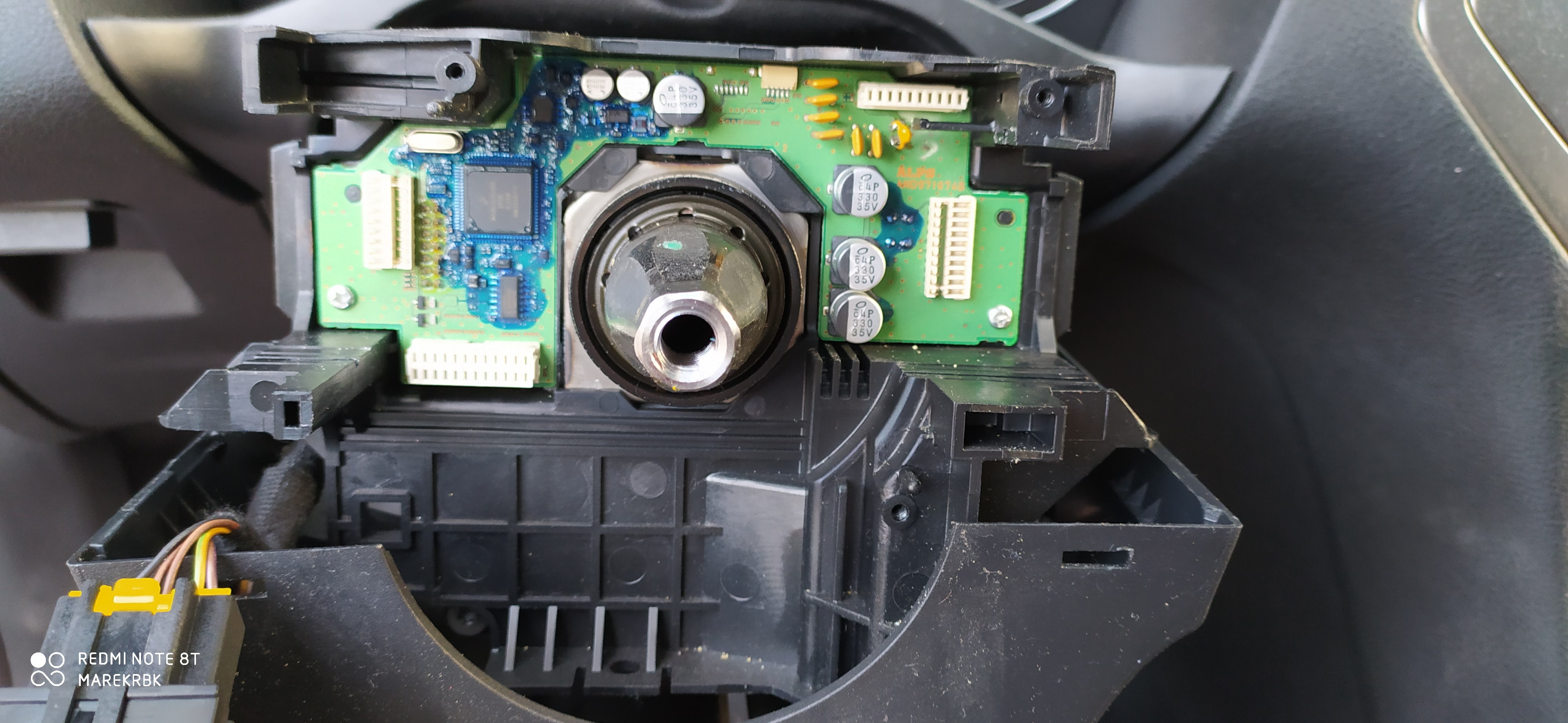

JA, das mit der SMD-Fuse ist ein häufiger Fehler. Mitunter repariert man an der falschen Stelle und denkt es wären die Tasten, dabei ist es diese dusselige Fuse, die einfach zwischendurch, thermisch bedingt "aussteigt". Das Bild ganz rechts zeigt 3 Bauteile die für mich wie Keramik-Kondensatoren aussehen.
SMD-Fuse und die was ich ausgetausch habe ist die gleiche nur nich smd. schreibe .PolySwitch RXEF010 in google und zeigt smd und keramik

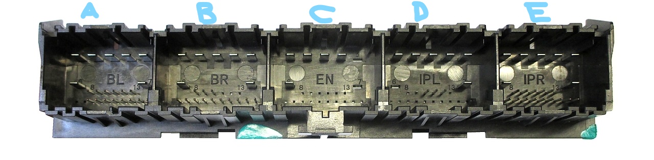

Erwarte keyless und werde einbauen,Brauche nur pin belegung .

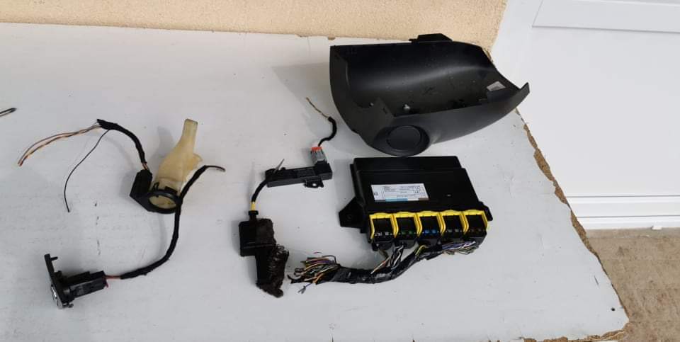

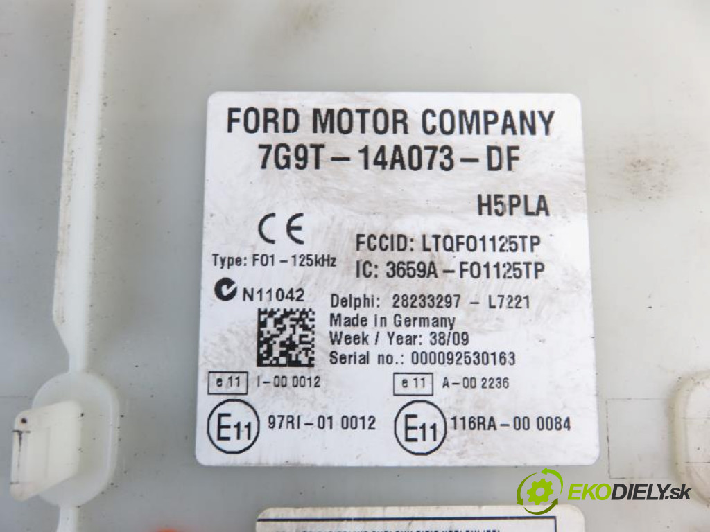

Also tauschte bcmi aus. Alles läuft wie es sollte.Alte Schlüssel entfernt. Neue Schlüssel und Initialisierung. Alles über Forscan.
Ich habe noch den Tempomat repariert. Wenn er die Geschwindigkeit anpassen wollte, kam Ausfall heraus. Ich musste die Sicherung ersetzen .PolySwitch RXEF010

erwarte wieder was neues ,und tausche bcmi 7g9t-14A073-DD -----7g9t-14A073-DF. Da muss ich neue keys und asbuild speichern

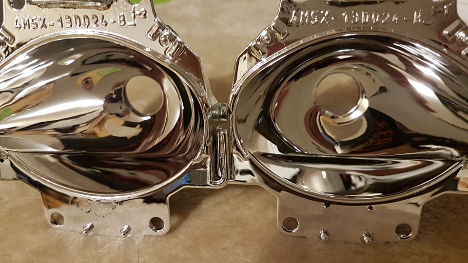

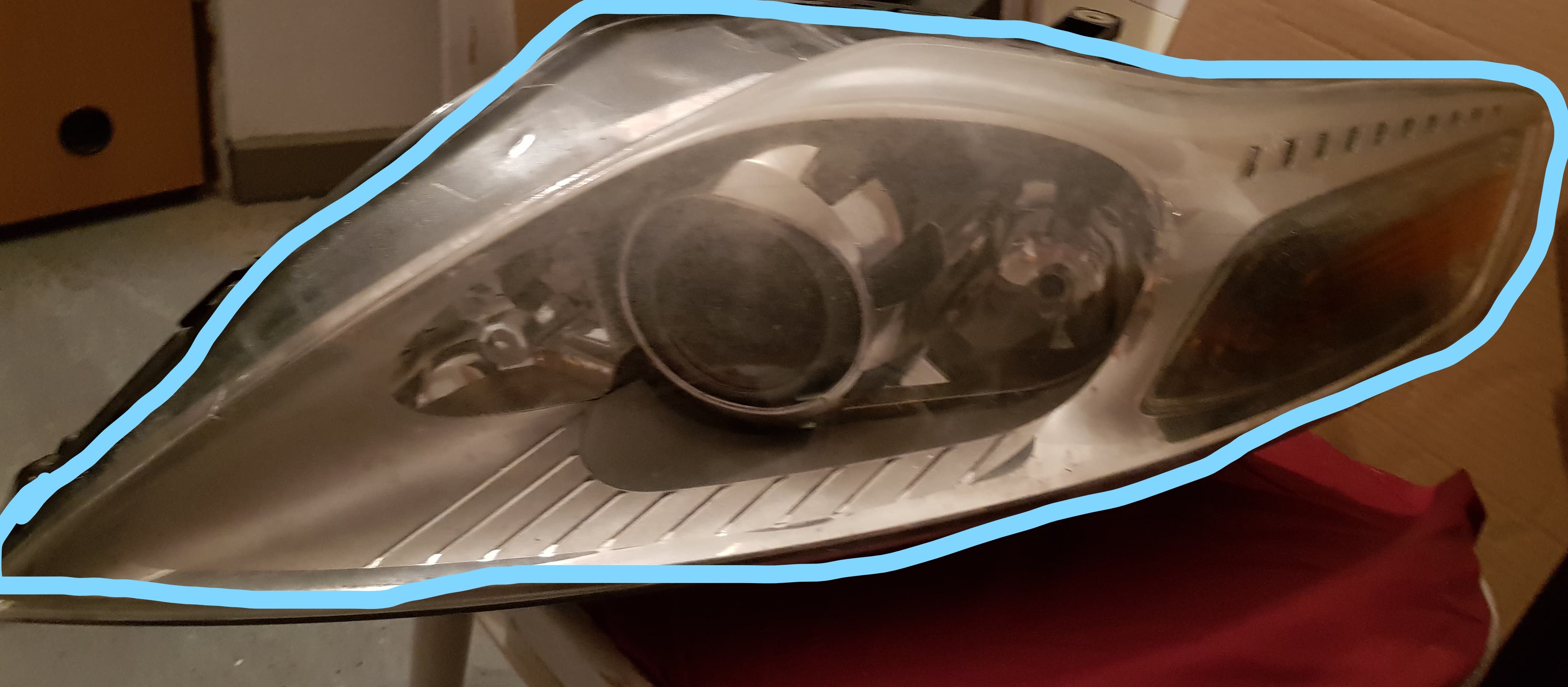

scheinwerfer afs halogen

Wieder was neues ,modul fur afs ,nachste woche auch scheinwerfer,und update afs modul mit ucds gemacht

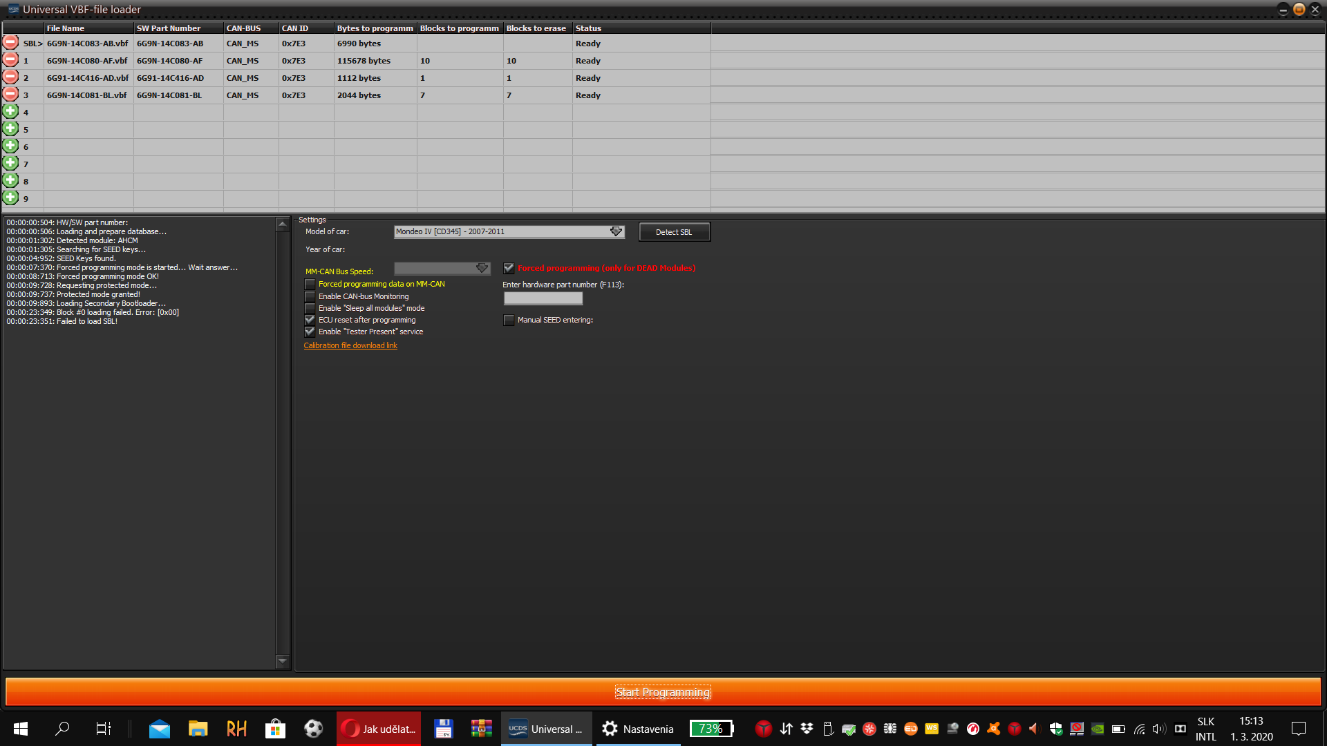

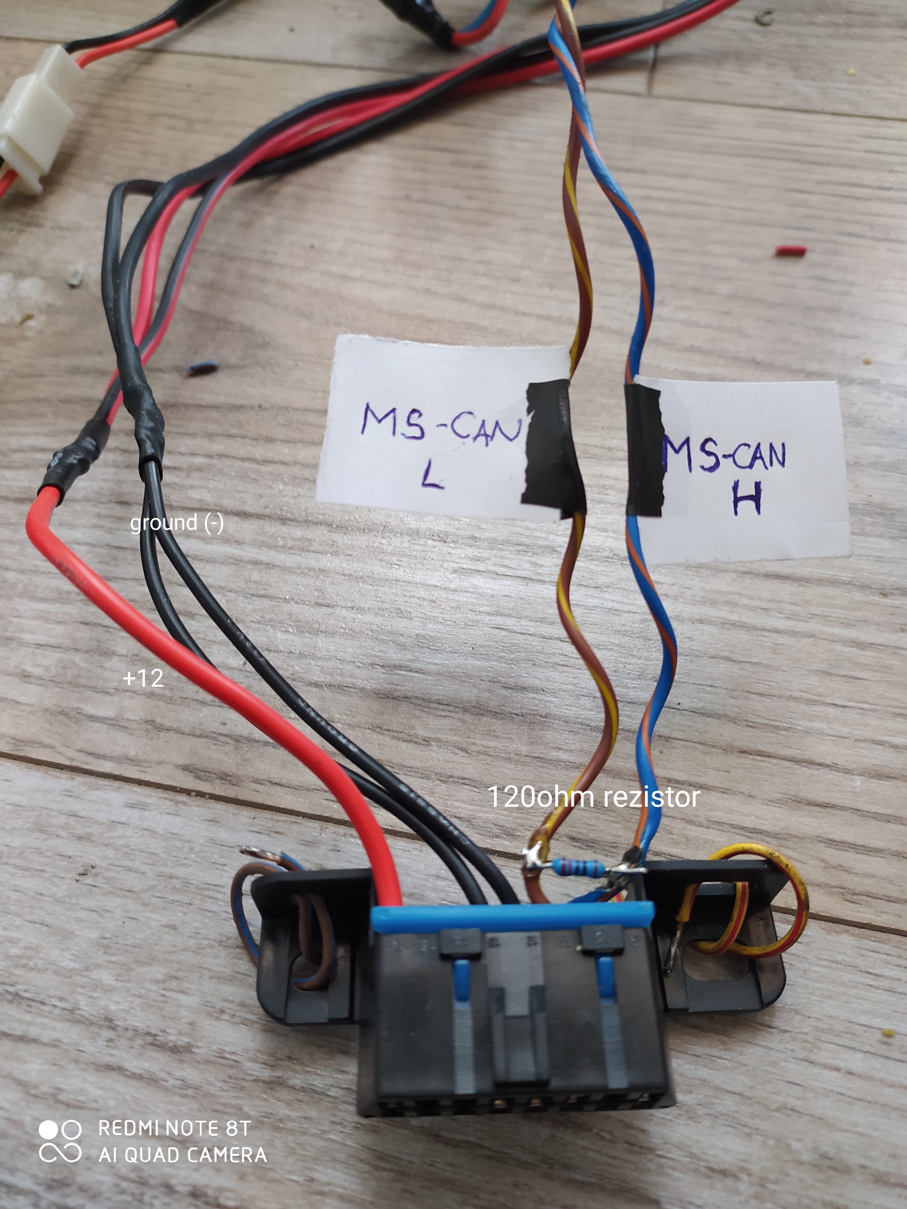

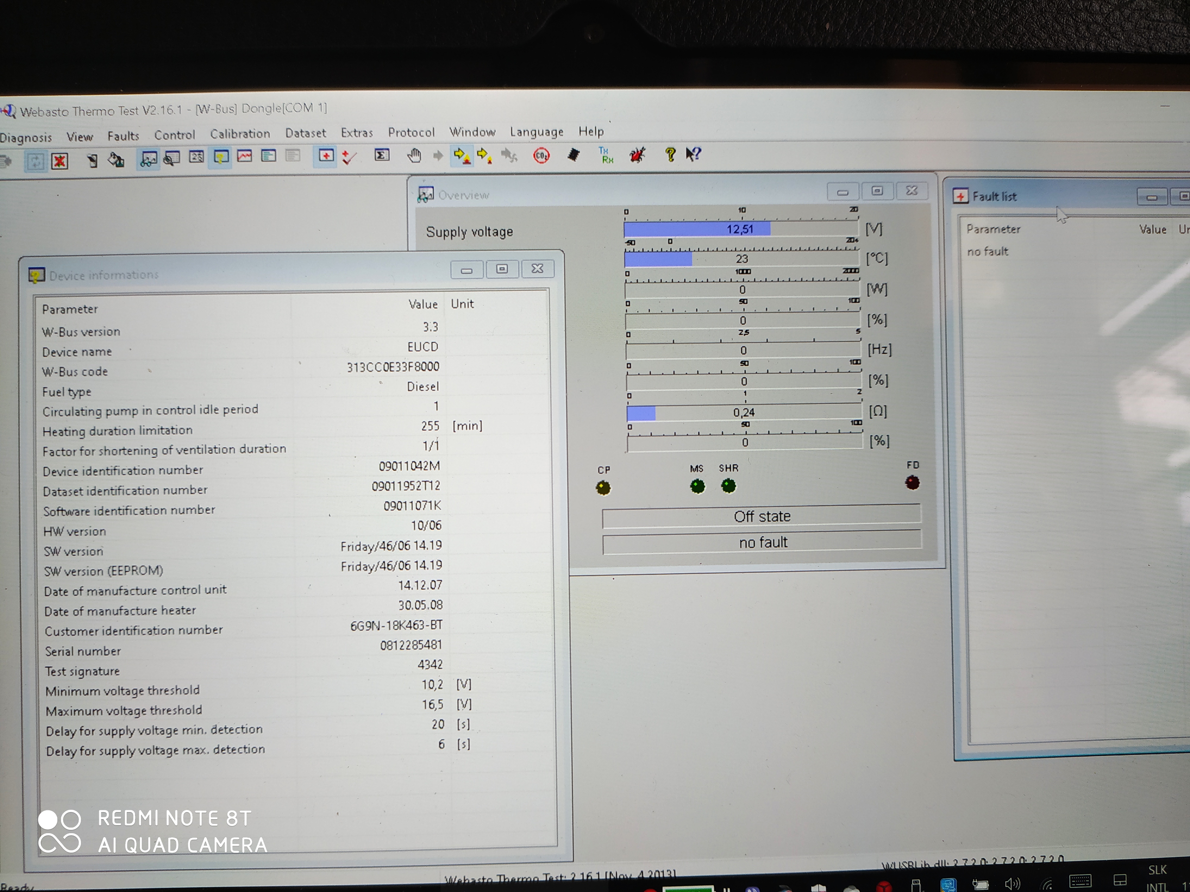

Webasto habe geflasht. Ucds mit 120ohm rezistor zwischen can gegeben

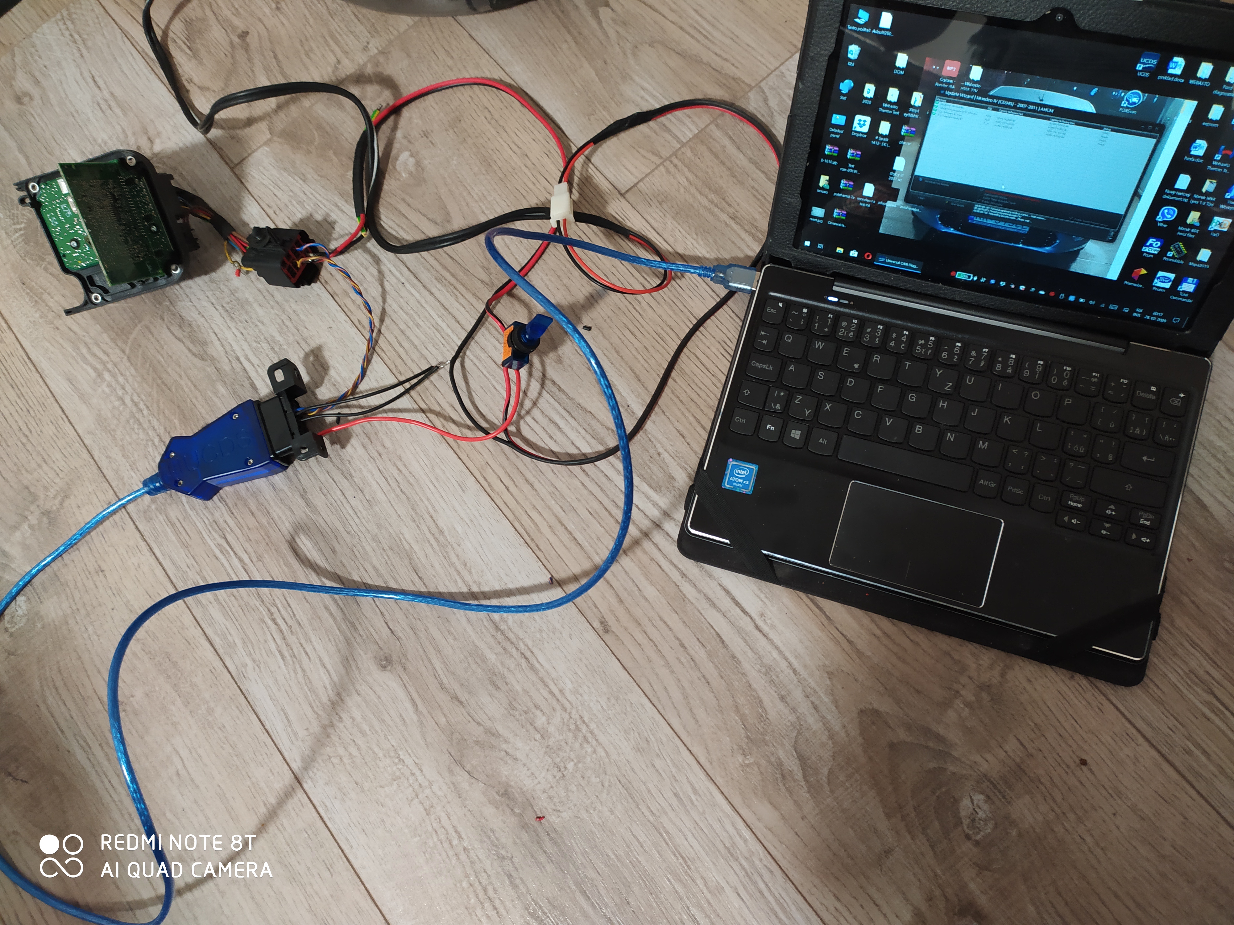

Habe ucds probiert und nicht geholfen. Nun jemand idea?Block #0 loading failed. Error: [0x00]
