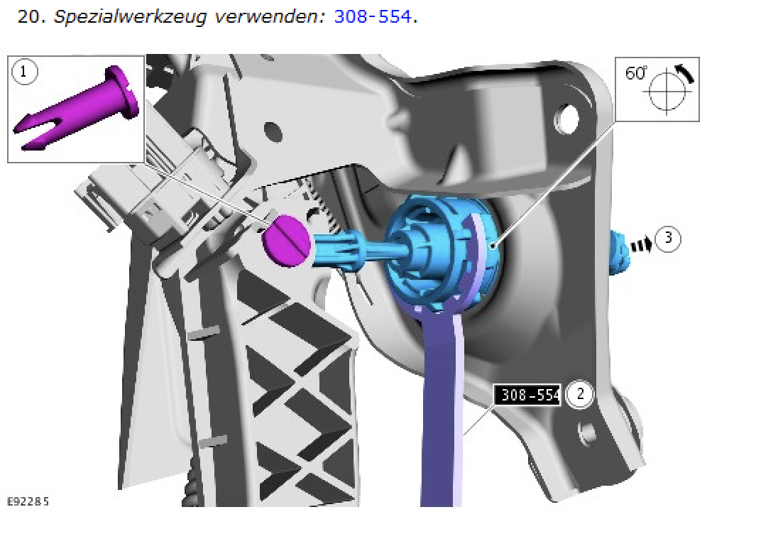

also doch Richtung Motor. Irgendwas klemmt bei mir. Ich vermute es hängt nur an der Vierkantplatte. Das ding kann ich in jeder Richtung drehen, fühlt sich komplett frei, will aber nicht raus. Ich werde weiter mein Glück versuchen.

erstmal Danke für die Antwort. Heute ist endlich mein Ersatz angekommen. Hab von Valeo (Artikelnummer: 874375) bestellt hoffe auch das richtige.
Was ich aber nicht verstehe, wenn ich Richtung Motorraum rausziehen soll für was das Kupplungspedal ausbauen. Auf Ganzes Cockpit habe ich echt kein Bock. Wenn ich mir das Teil anschaue, frage ich mich auf welche Seite kommt diese Schaumstoffdichtung dran?

servus. In welche Richtung wird der Geber rausgezogen, Motorraum oder Fußraum? Ich bekomme das ding einfach nicht raus. Muss der Kupplungspedal überhaupt raus?
Bajonett ist bei bereits offen aber das Teil will nicht raus. Hoffe kann mir jemand hier weiterhelfen
