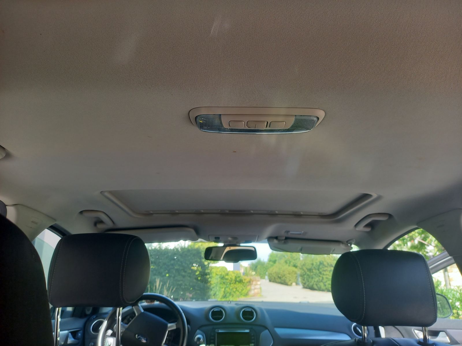

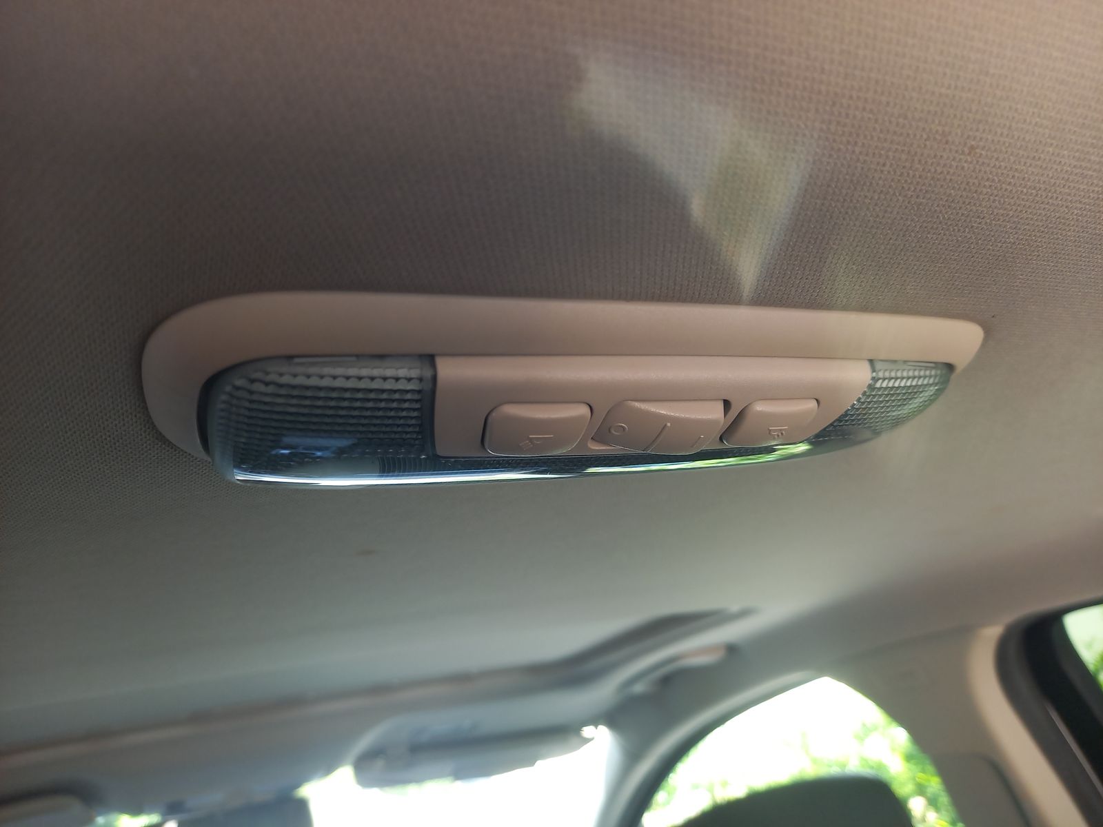

Das Foto des Himmels von oben hat micht jedoch etwas stutzig gemacht, anscheinend ist im FL mit Schiebedach eine andere Leuchte über den hinteren Sitzen installiert, da meine quer zum Fahrzeug eingebaut ist.
Ist es sicher, dass beim FL mit Schiebedach der Lautsprecher für hinten an der gleichen Stelle sitzt?

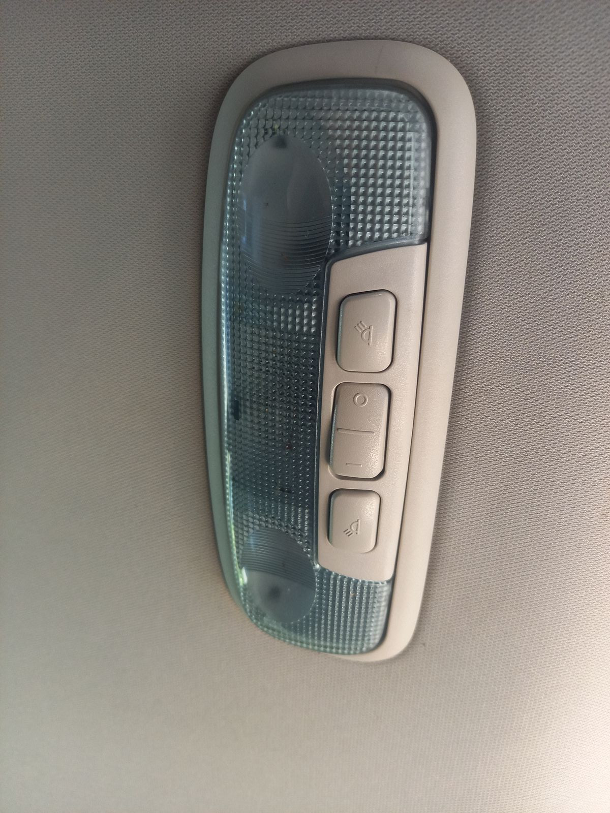

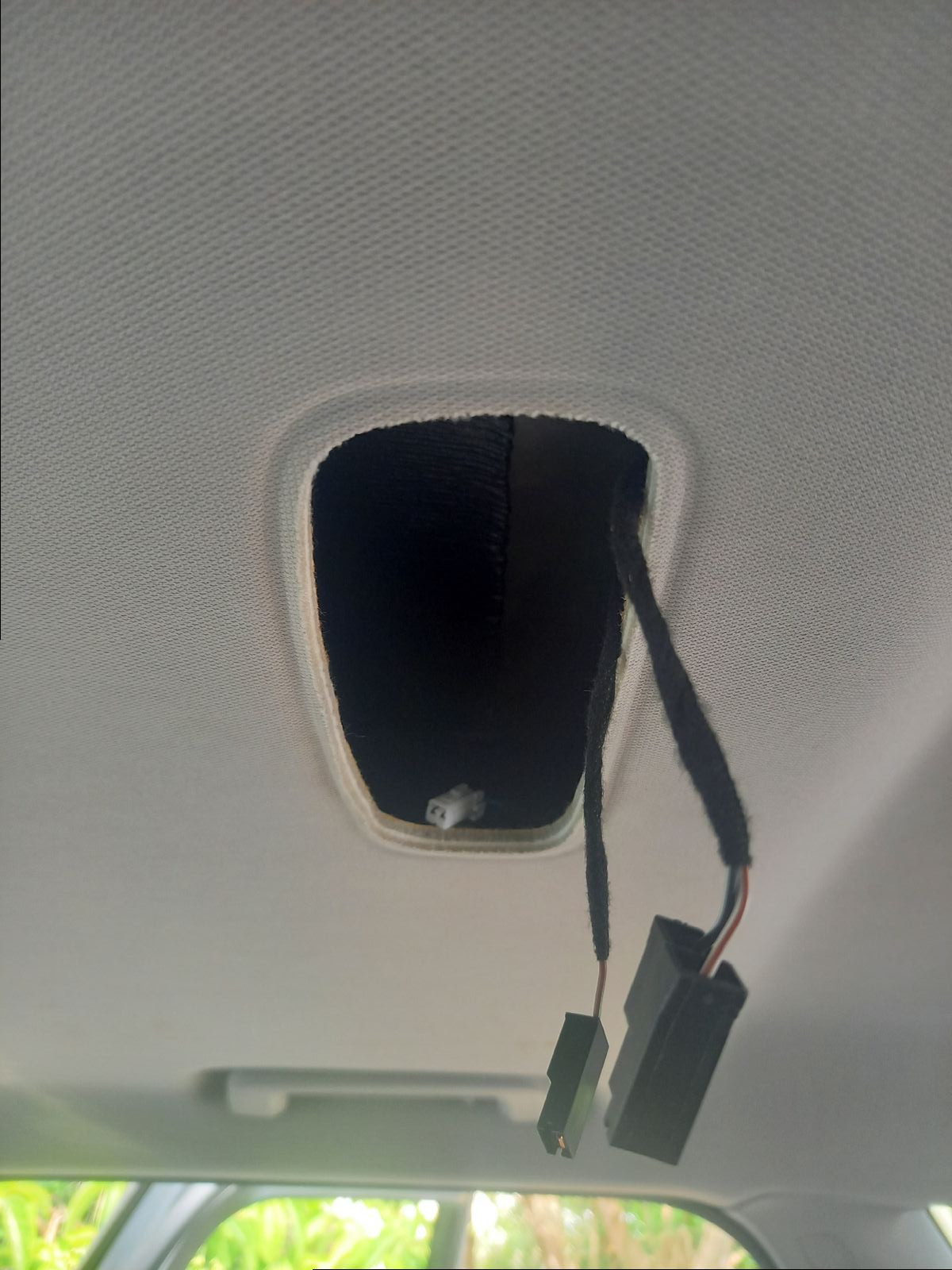

Ich würde gerne probieren, diese auszubauen um seitlich an den LS ranzukommen, falls er dort ist. Zumindest hat hier schon jemand beschrieben, dass es ihm gelungen ist:
Beitrag
ich ergänze diesen Thread mal um eine Anleitung für den Wechsel des Lautsprechers hinten.
Der war jetzt bei meinem MK4 Facelift auch defekt.
Das PDC piepte und blinkte beim Einschalten drei mal, dann schaltete es sich ab.
Zwischenzeitlich funktionierte es kurz wieder, nach 2 Tagen war der Lautsprecher dann endgültig hin.
Angezeigt wurde der Fehler im PAM als DTC B1B52:01-28 Signaltongeber hinten Fehler.

Wisst ihr, wie ich diese Leuchte ausbauen kann?
Anbei ein Foto meines Dachhimmels und der Leuchte.
