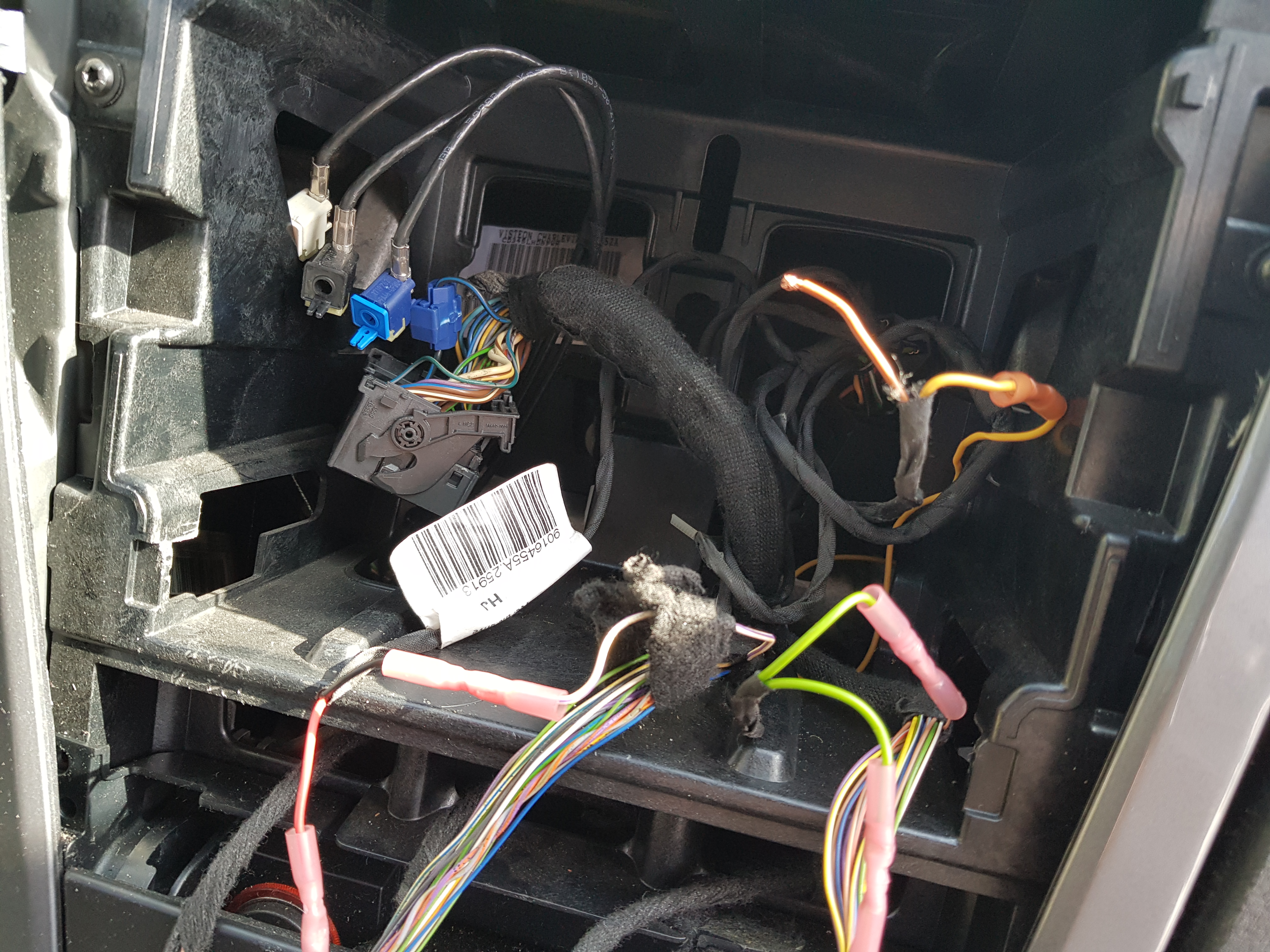

Ich denke, dass es nicht mehr ging als das orangene Kabel ab war. Das gehört zur Standheizung.

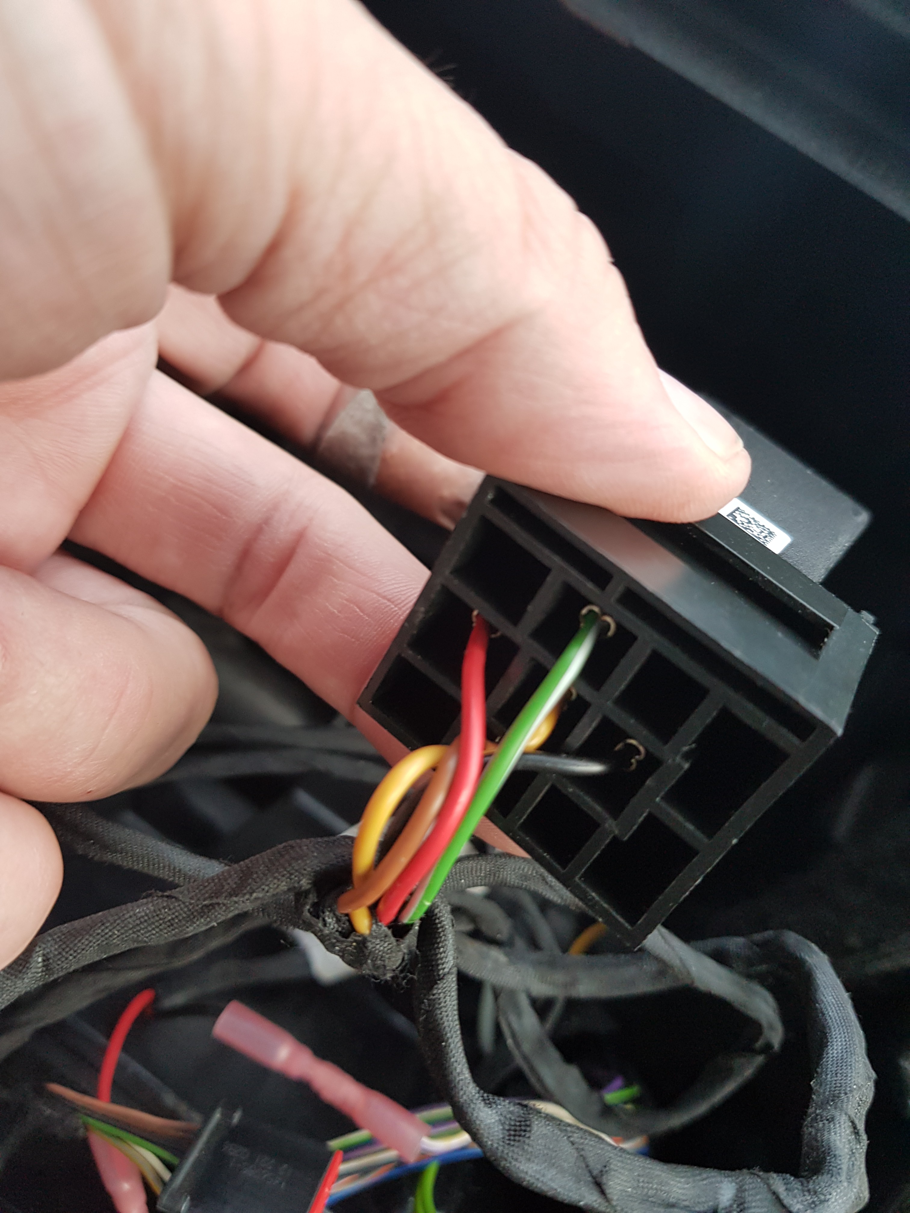

Hey, sei mir nicht böse. Ich habe nicht mal die geringste Ahnung was das ist. Ich habe das Navi nach Anleitung ausgebaut und das Bedienteil nach Anleitung angesteckt. Es hat funktioniert und dann nicht mehr. Dann habe ich das lose Kabel bemerkt.
Weiter gehen meine Kenntnisse nicht, darum frage ich hier.

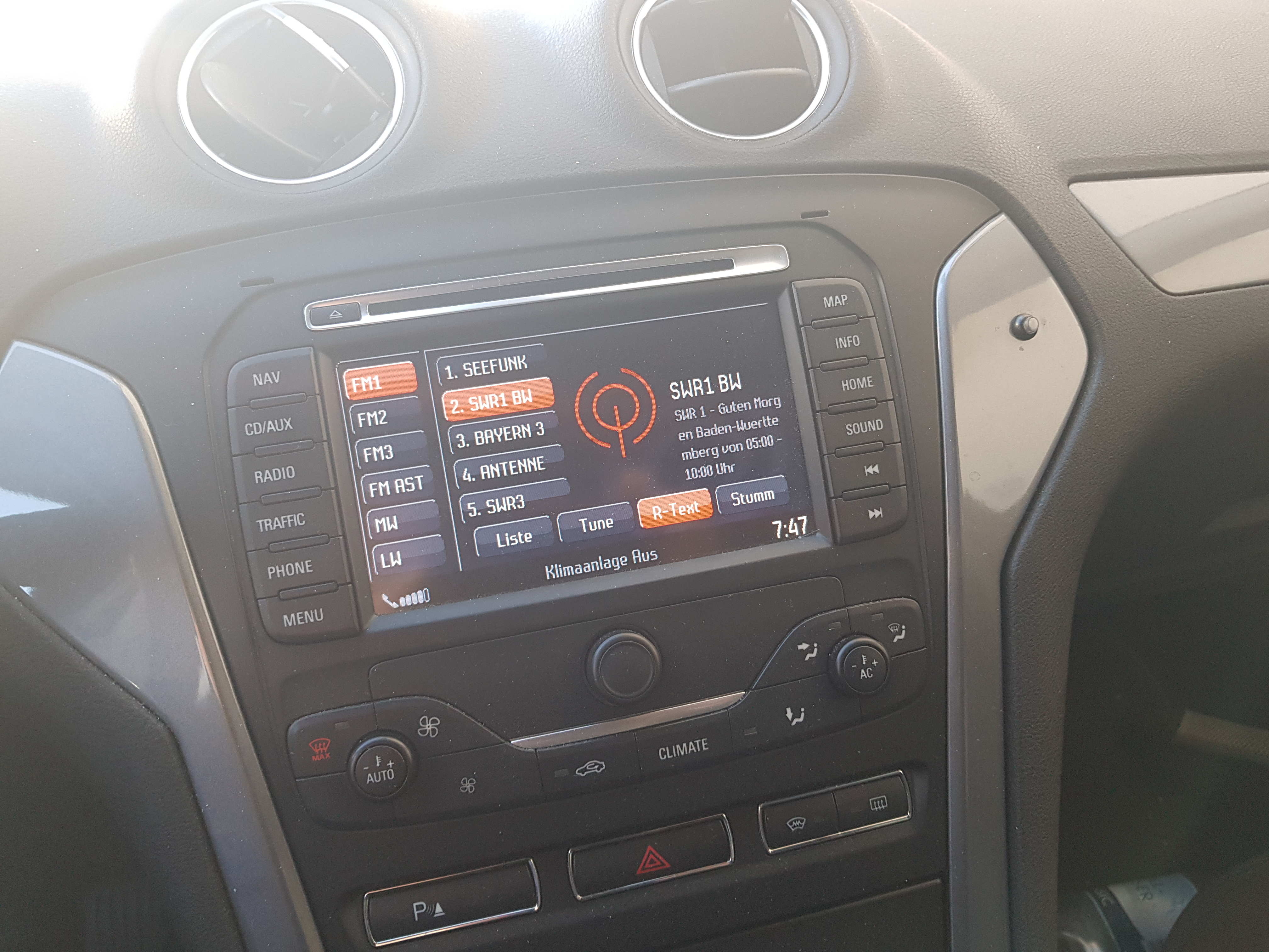

Ist auf einmal ganz tot. Aber es lief schon.

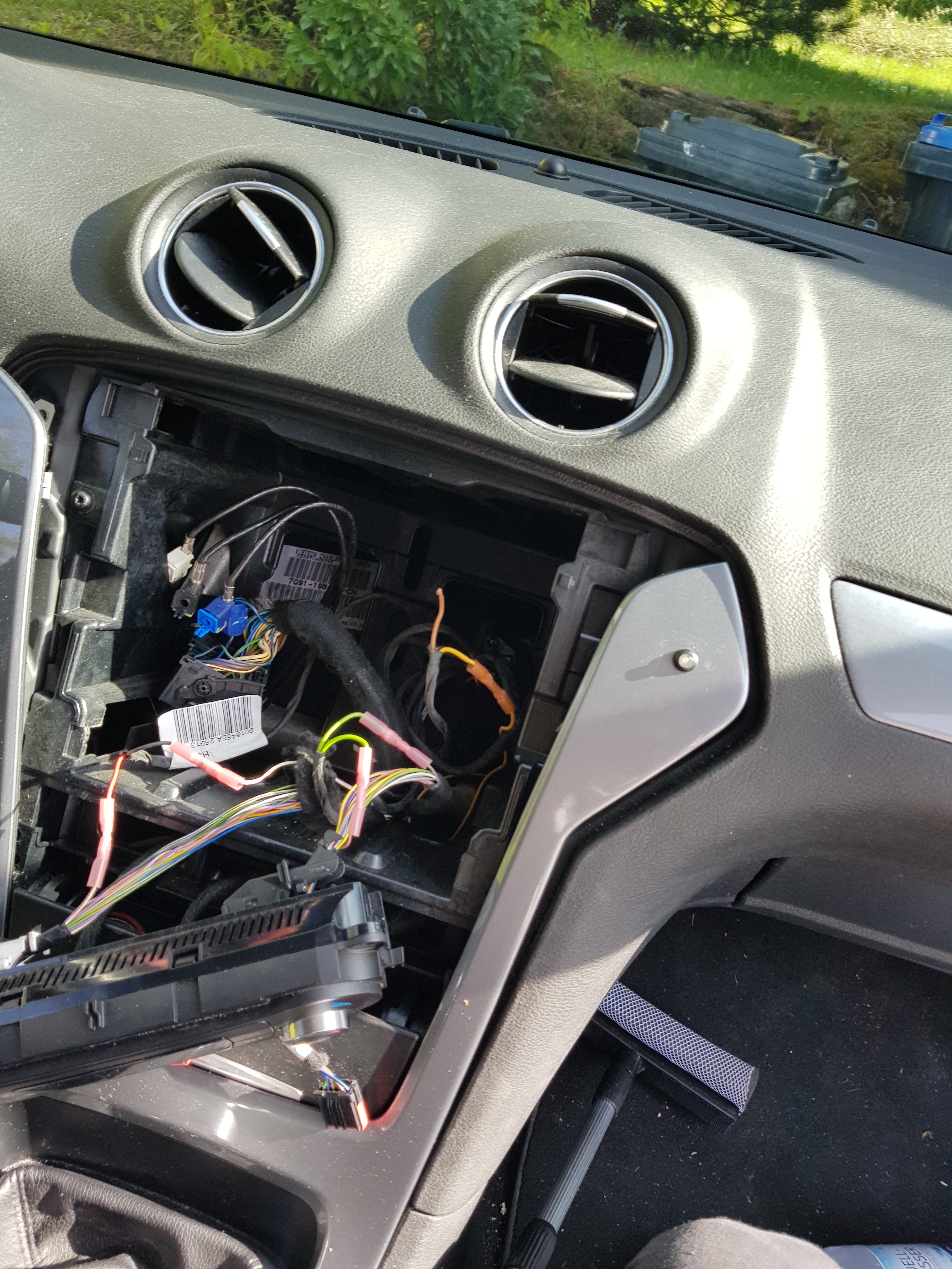

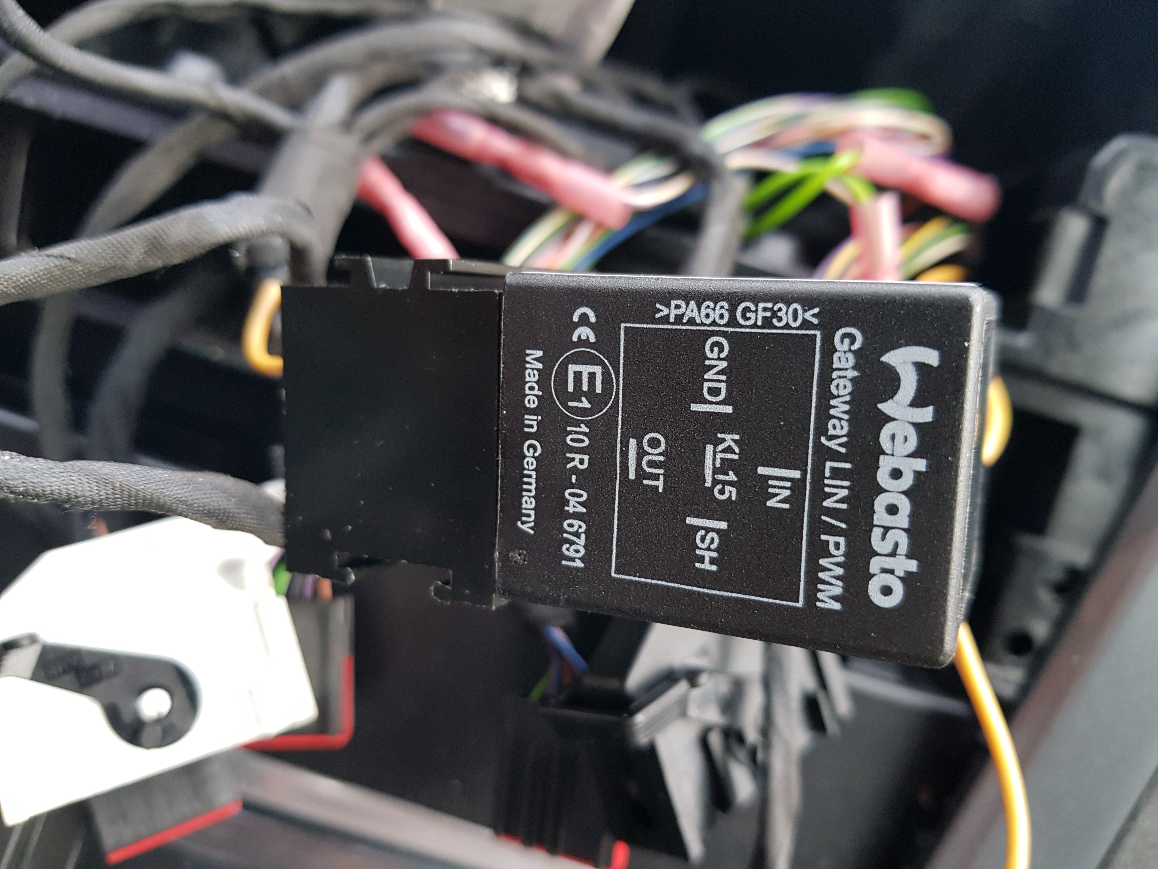

Das ganze Kabelgewirr kommt vom nachträglichen Einbau meiner Webasto Standheizung.
Das gelbe und braune Kabel kommen von hier:

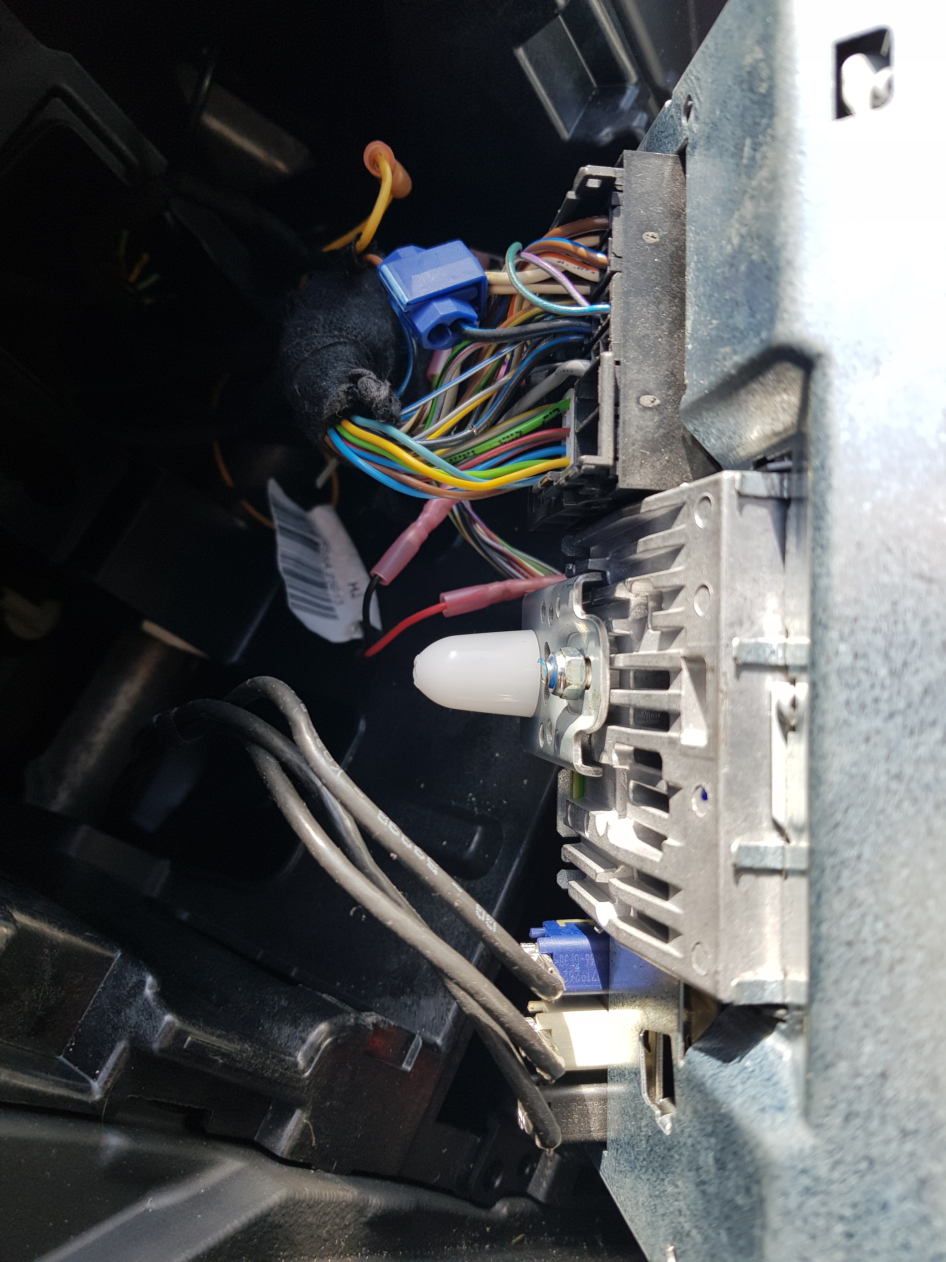

Ja, hatte ich verstanden. Aber da kann das lose Kabel nicht hingehören, da mein Bild das Navi im eingebauten Zustand zeigt.
Nach dem Ausbau war das Kabel noch nicht ab und das Bedienteil von Go4IT hat nach dem Anstecken noch funktioniert.
Esrt danach hat sich dieses Kabel wohl gelöst.
Aber das mit dem Stromdieb kann eigentlich nicht sein. Das war noch im eingebauten Zustand vom Navi.
Erst nachdem das Navi draußen war habe ich das Bedienteil von Go4It angesteckt und da lief es.
Hi Dermo4,
ich habe da noch nie was dran gemacht. Ich habe das Auto gebraucht gekauft von Hertz. Für mich Original
