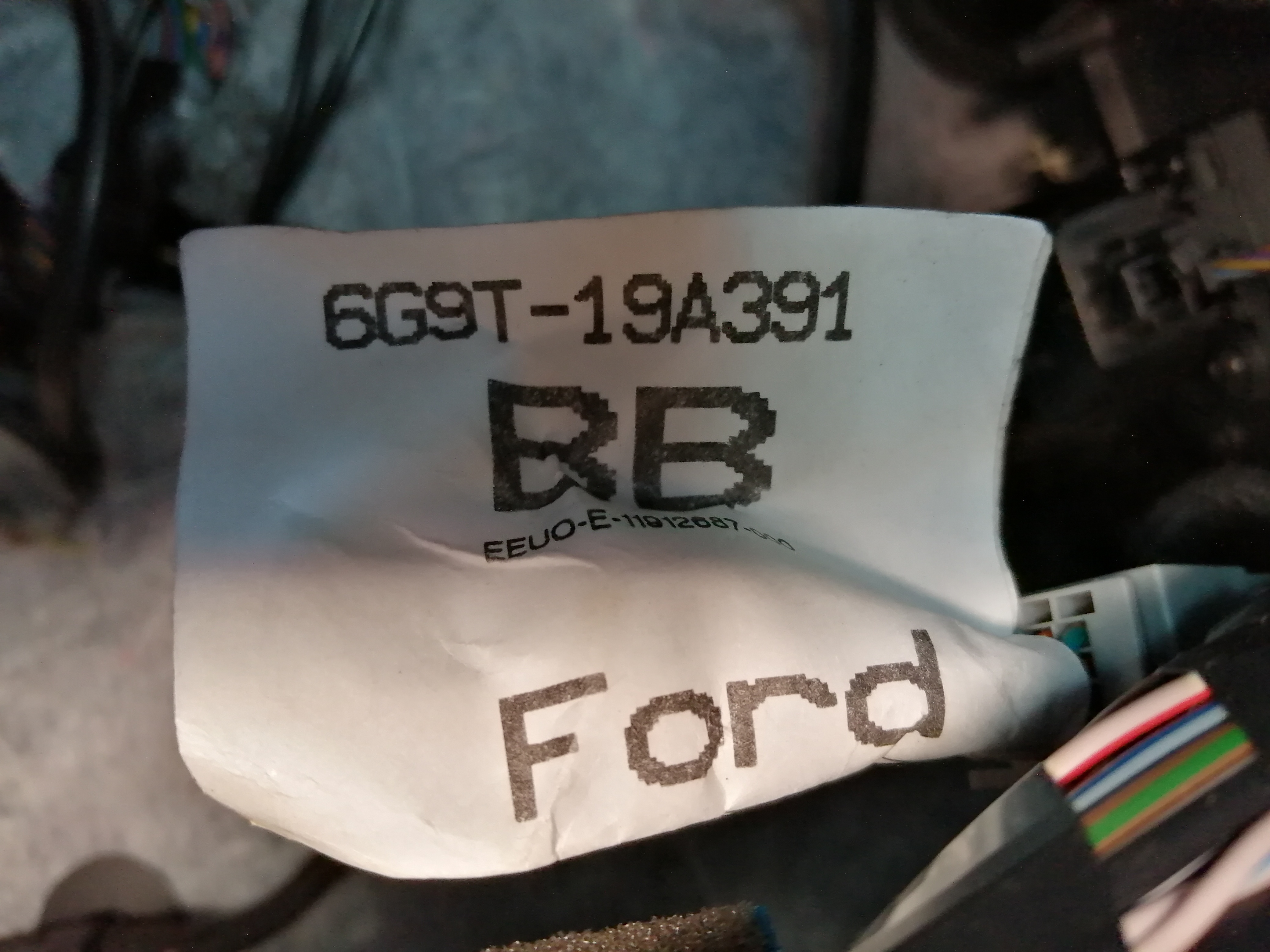

    So ich hatte heute auch mal Zeit. Hab pin 6 und 10 vertauscht im quadlock Bereich C, hat leider nichts gebracht.
    Noch jemand eine Idee, oder doch vom Bluetooth Modulstecker Leitungen ziehen, nur wohin, damit ich Ton hab?
    Moin
    also ich hab das gleiche Problem. USB Kein Ton und Freisprecheinrichtung bzw Telefonieren geht nicht. Noch höre ich Freizeichen, oder den gegen über.
    Technisch arbeitet alles, wird alles erkannt. Updates alle drauf, das CCC würde von Marc(vieleZahlen) auch umgestellt.
    Hatte vorher ein NX mit Bluetooth ab Werk . Erstzulassung 05/08
    Jetzt ist verbaut ein MCA mit Nevoro Modul, auch das richtige Modul.
    Kann mir da jemand mit dem Kabelbaum helfen? Elektrik, bin ich Vollnoob. Kann man so ein Kabelbaum umgerüstet irgendwo erwerben? damit der Affe hier P&P machen kann?
    Alternativ, hätte ich noch aus einem Schlachte Fahrzeug, den Stecker vom Modul mit gut Kabel dran und den Quadblock vom MCD mit Kabel dran..falls das helfen würde
