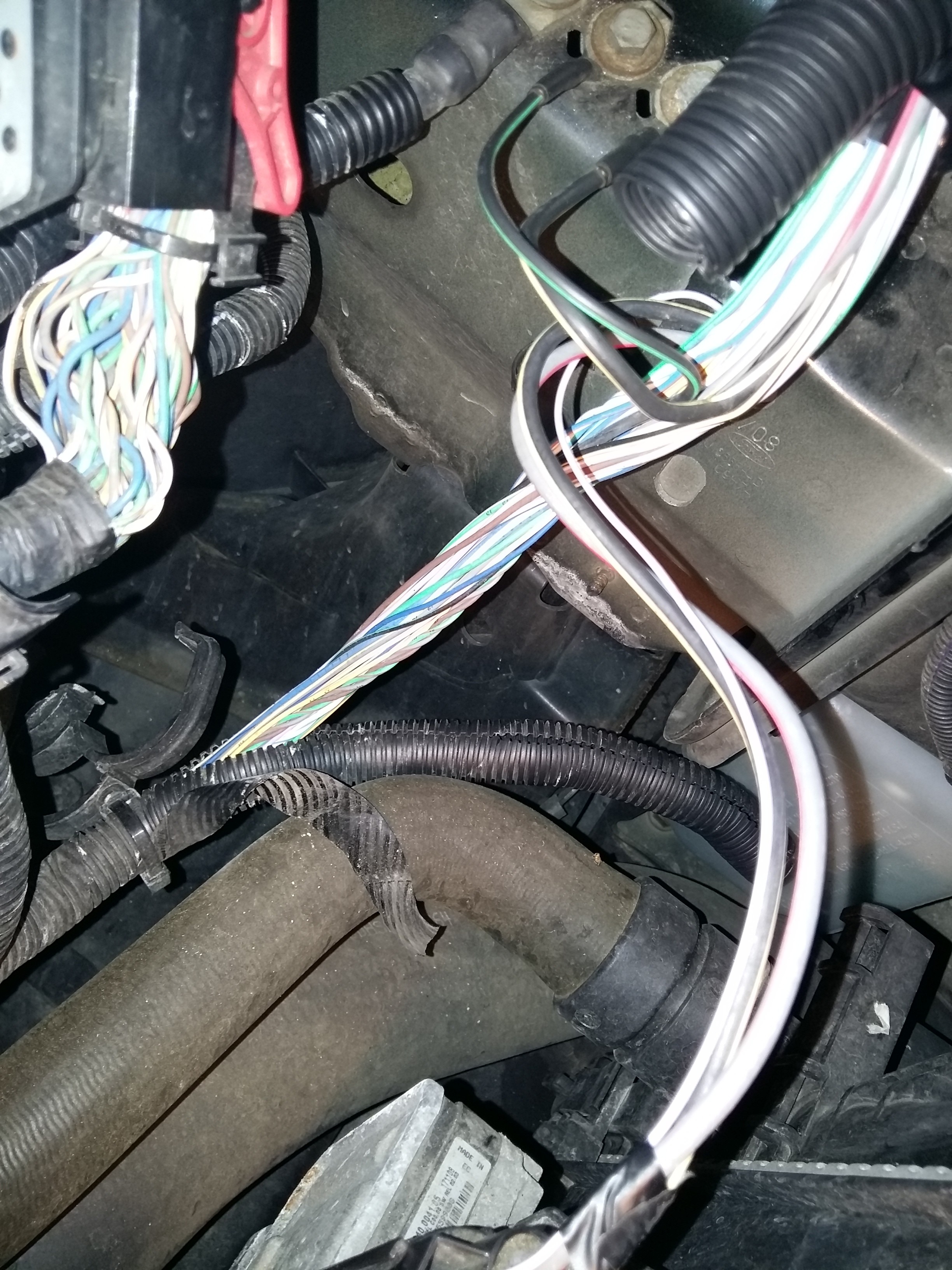

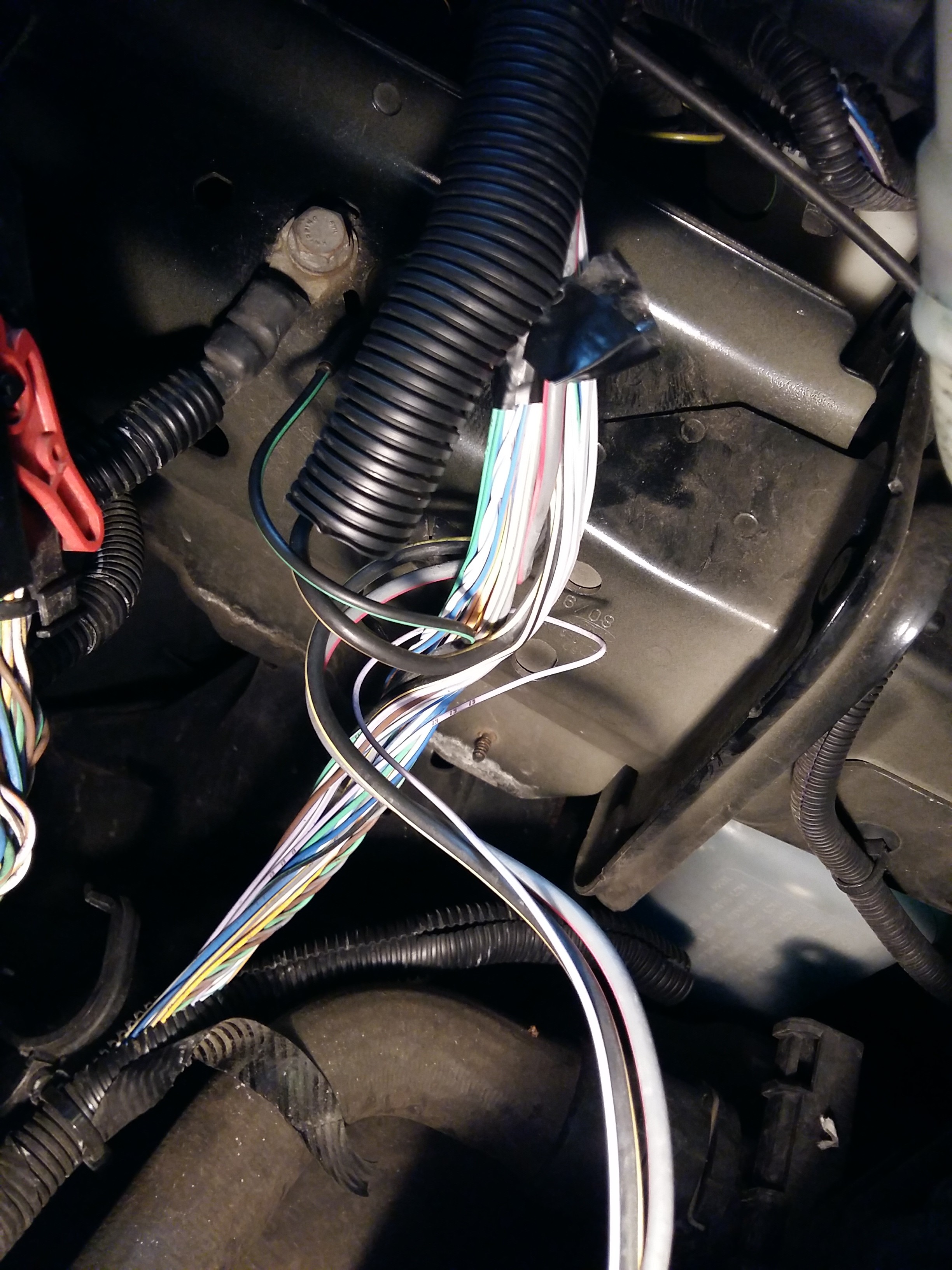

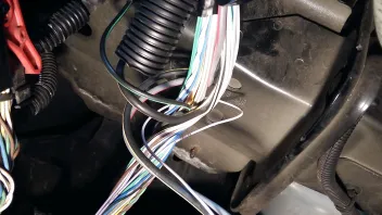

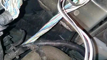

    Hinter dem linken Scheinwerfer nach unten schauen, da verläuft ein dicker Kabelstrang, etwas Richtung Fahrzeugmitte gesehen befindet sich ein Y-Abzweig [Klick>>] (der hier auch durch das berüchtigte "lila-Kabel-Problem" bekannt ist) wenn du anfangen willst zu suchen dann am besten von dem Y-Stück an nach beiden Seiten aufwickeln und die einzelnen Leitungen begutachten.

    Das verrotten der kabel an dieser Stelle passiert ja nicht über Nacht, ich würde mir das auf jeden Fall als erstes ansehen.
    Hier um die Stelle geht es im Beitrag als Y-Stück bezeichnet und auch abgebildet

  • Hinter dem linken Scheinwerfer nach unten schauen, da verläuft ein dicker Kabelstrang, etwas Richtung Fahrzeugmitte gesehen befindet sich ein Y-Abzweig [Klick>>] (der hier auch durch das berüchtigte "lila-Kabel-Problem" bekannt ist) wenn du anfangen willst zu suchen dann am besten von dem Y-Stück an nach beiden Seiten aufwickeln und die einzelnen Leitungen begutachten.

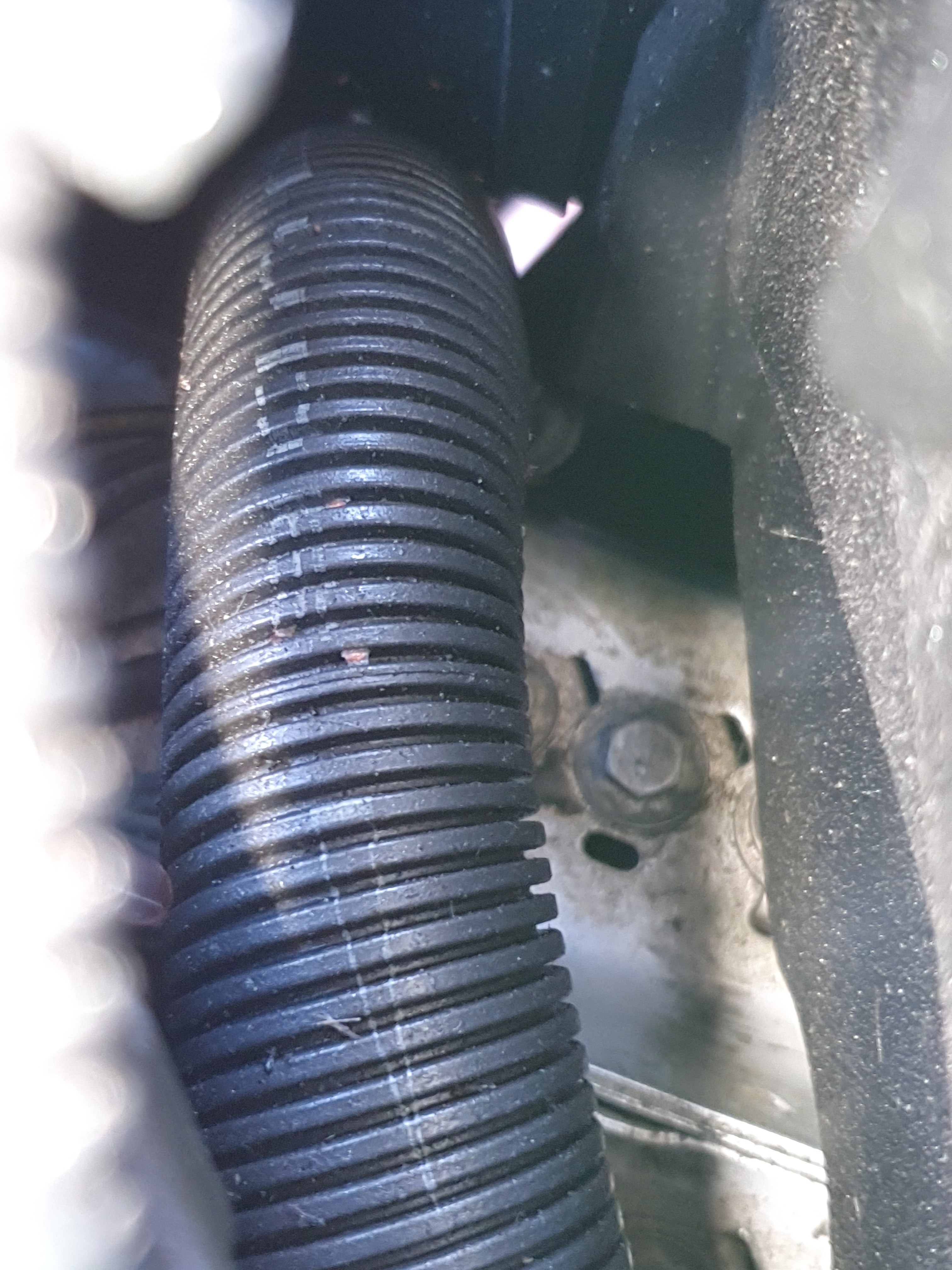

    Da habe ich ein dickes Leerrohr aufgeschnitten und über die Kabel gestülpt,nun kann von oben kein Wasser mehr eindringen.Habe ich schon vor 9Jahren gemacht und ob es was taugt wird sich zeigen.
  • Oder das ganze komplett mit Isolierband zuwickeln. Das hatte ich damals bei meinem Vorfacelift auch gemacht. Obs daran lag oder nicht, bei dem Wagen gabs jedenfalls keine Probleme mit den Kabeln.

  • Ja wo das Steuergerät sitzt weiss ich auch.Aber ist dann dieses Y-Kabelstück dort auch vorhanden oder war das auf die anderen Motoren im MK4 bezogen??
  • aber ist dann dieses Y-Kabelstück dort auch vorhanden oder war das auf die anderen Motoren im MK4 bezogen??
    Das sitzt immer an der gleichen Stelle ist Total wurscht was da für ein Motor drin ist
