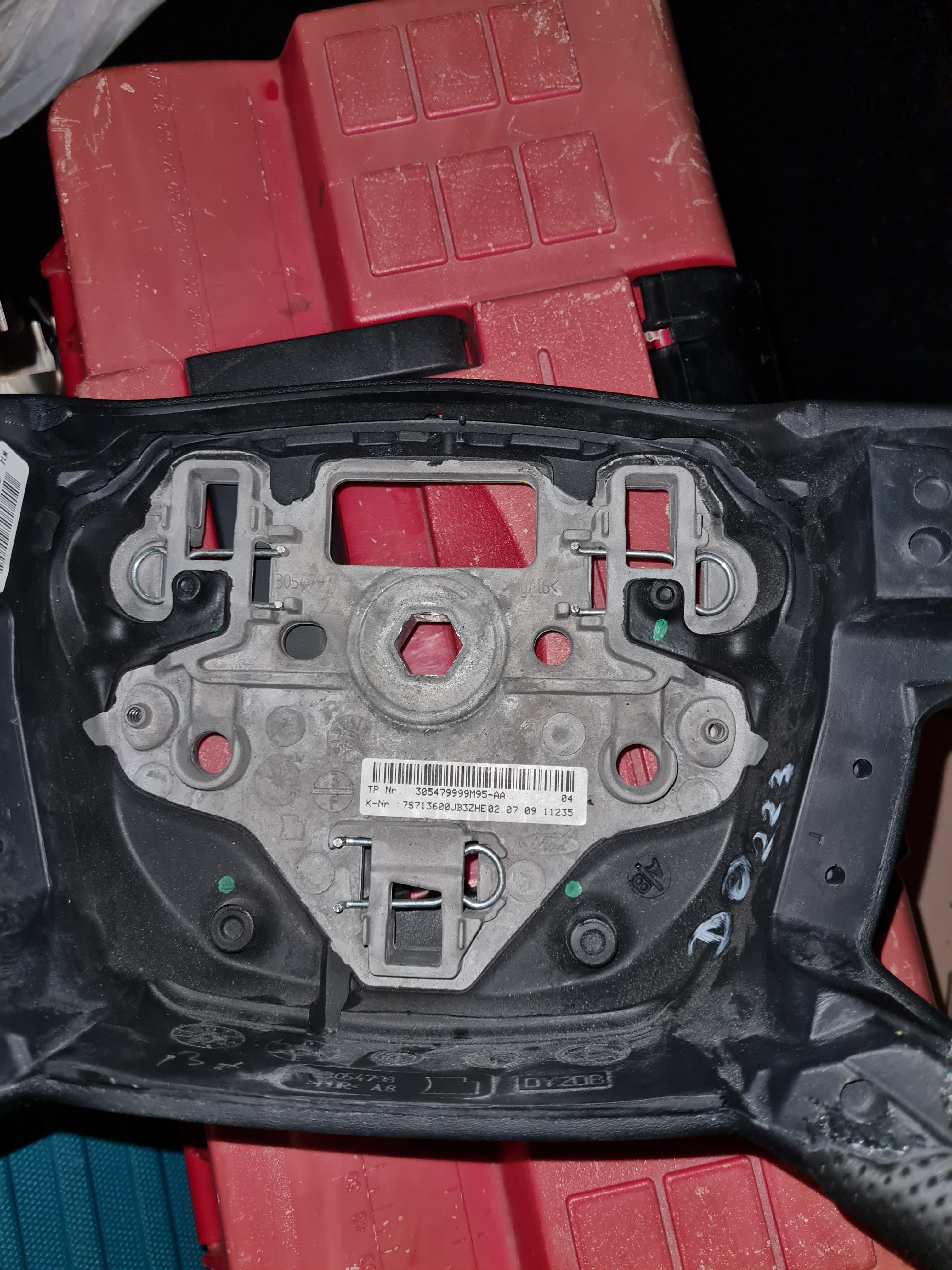

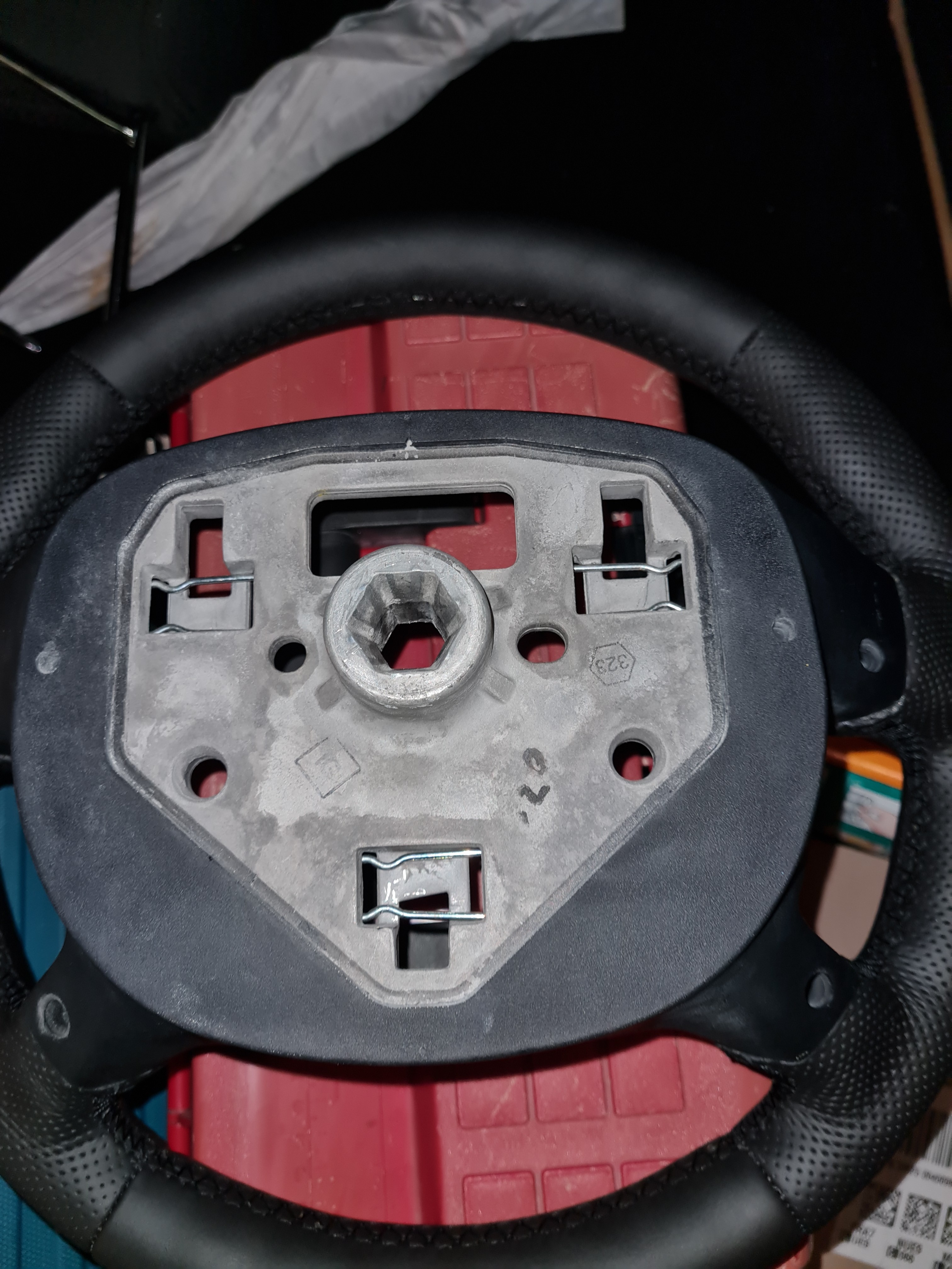

    So, ausgeschlafen und mit Go4IT seiner Anleitung bin ich jetzt nochmal zum Auto. Der Schlüssel zum Erfolg ist tatsächlich der verbogene Schraubenzieher. Hatte zuerst einen zu dicken gebogen, hier noch kein Erfolg; dann jedoch einen Phasenprüfer. Mit dem ging der Airbag dann wirklich voll easy raus!
    Dahinter dann die Bestätigung für Dich @Go4IT : ich habe tatsächlich nur ein 2-Klammer-Airbag-Lenkrad (und somit ein falsches als Austauschlenkrad geliefert bekommen [trotz Rückfrage und VIN-Eingabe ...]).

    Ich kann mittlerweile den Keycode auswendig ;). Aber es fühlt sich in der Tat nicht ganz toll an mit einem Schraubenzieher hinter dem Airbag 1h herum zu stochern...
    jofel Du hast mit Sicherheit das gleiche Lenkrad drin wie ich, da gleiches Baujahr.
    Zunächst danke für die gute Beschreibung des Auf- und Ausbaus! Das hilft mir sehr. Ich war heute nämlich, trotz des Studiums mehrerer Youtube Videos über eine Stunde erfolglos am Lösen der Klammern :fie:... ich werde mir also so einen Schraubenzieher zurecht biegen und es dieser Tage dann nochmals probieren. Nur, wenn es stimmen sollte, dass ich nur 2 Klammern habe, dann ist das Tauschlenkrad ja das falsche... das muss ich jetzt vorgängig nochmals verifizieren. Hätte schwören können, dass ich 3 Klammern gesehen habe :blackeye:.

    sorry, war zu unpräzise: ja, die 3 Klammern habe ich auch, die habe ich entdeckt. Mir erscheint nur die Rückseite meines bestehenden 3-Klammern-Lenkrades anders aufgebaut zu sein: die Ausschnitte um die Klammern scheinen kleiner zu sein, als in den Fotos des "neuen" Lenkrads in Comment #36, auch habe ich beim Bestandslenkrad neben den Klammerausschnitten jeweils ein kleines Loch entdeckt, wo ich mit den Schraubenzieher durch kann; jedoch sehe ich diese Löcher beim neuen Lenkrad auch nicht.
    Somit: gibt es u.U. verschiedene Versionen des 3-Klammern-Systems? Und wenn ja, ist es egal oder nicht? Oder ganz einfach gefragt: wenn mein Bestands-Lenkrad 3 Klammern hat, dann sollte das neue auch problemlos passen, right?
    Folgende Frage: passt dieses Lenkrad hier in einen 2010er FL? Es scheint ja die 3 Befestigungsclips zu haben für den Airbag - auf der anderen Seite schaut mein Lenkrad (zumindest nicht ausgebaut) auf der Rückseite irgendwie anders aus - bin mir aber jetzt nicht sicher, ob ich es richtig gesehen habe, da eingebaut...
