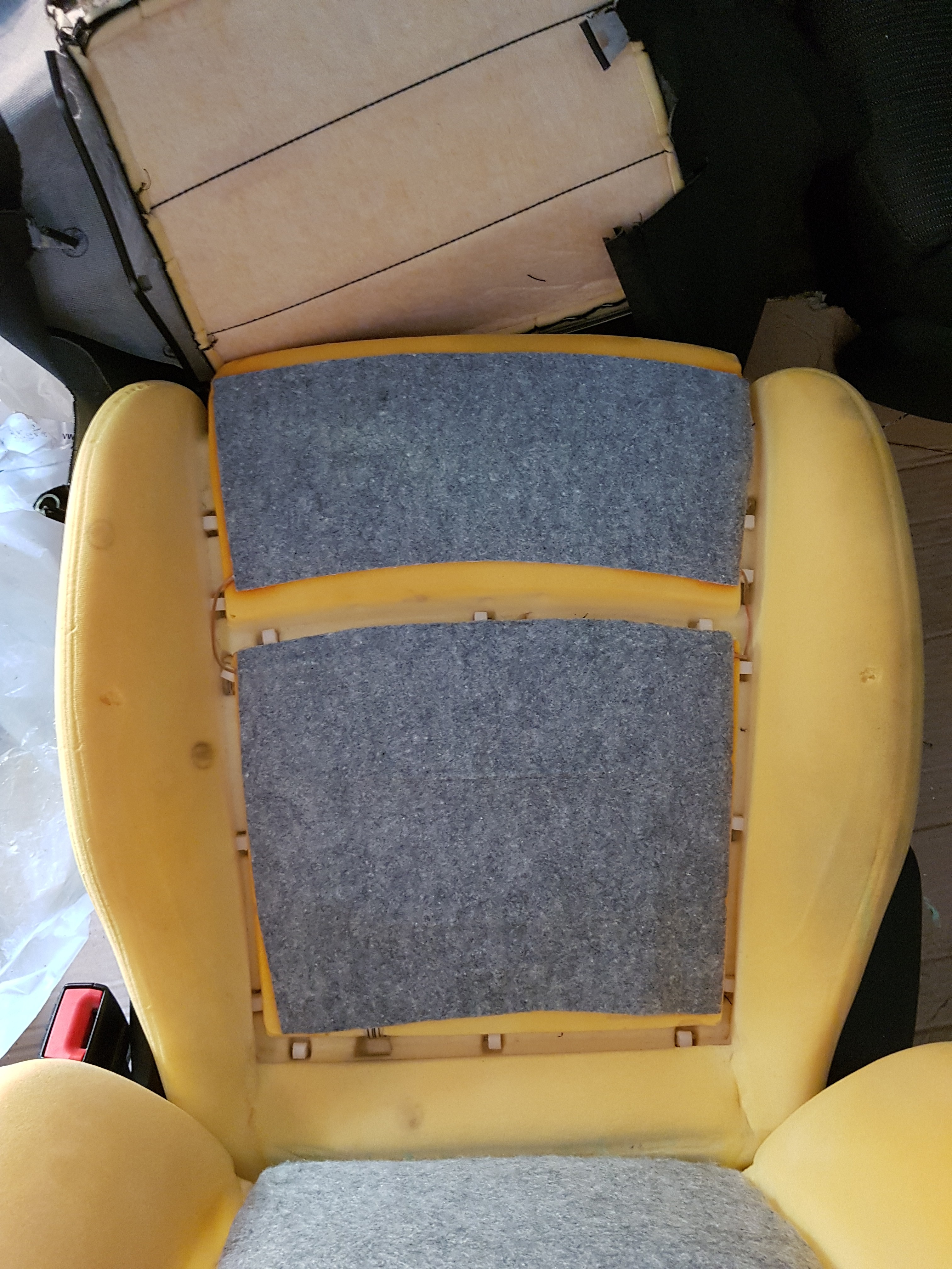

Dieser Sitz hat EINE zweigeteilte Heizeinlage.
Wieso sollte der 2 Sitzmatten auf der Sitzfläche haben?
In meinem Trend ist eine Matte auf der Sitzfläche und eine Matte auf der Rückenlehne.
okay. Dann gab es wohl 2 Ausführungen der Heizmatten für die Sitzfläche.
Im Hauptstecker sind einzelne Stecker. Einer davon für die Sitzheizung.
ah. Gesteckt das ist eine gute Nachricht.

Hat jemand hier Erfahrungen, wie spürbar der Seitenhalt-Unterschied zwischen den Titanium-Stoff-Sportsitzen und den Titanium-Komfort-Ledersitzen in etwa ist? Über die sonstigen Nach- und Vorteile von Ledersitzen bin ich mir im Klaren.
Also Bezüge runter, Schaumstoffe runter, Spender-Schaumstoffe drauf, Spender-Bezüge drauf und feddich.
Verstehe, das war mein "missing link". Man muss also schon zuerst die Bezüge runtermachen. Ich hatte die (naive) Vorstellung, dass man die Bezüge am Schaumstoff lassen könnte und somit bis auf die Sitzkonsole alles als ein ganzes Stück vom Spender übernehmen könnte
P.S.: falls jemand mit dem Gedanken spielt, die FL-Titanium-Stoffsitze gegen FL-Titanium-Vollledersitze auszutauschen: soweit ich es recherchieren konnte, sind die Stoffsitze beim Titanium "Sportsitze", d.h. stärker an den Seitenwangen ausgeformt. Die Vollledersitze hießen damals jedoch "Komfortsitze", d.h. vom Seitenhalt würde das, wie ich das sehe, eine Verschlechterung mit sich bringen. Wie stark die ist, kann ich natürlich nicht sagen...
Da ja die Sportsitze anders ausgeformt sind ist ja schon zwingend notwendig die Polsterung mit zu übernehmen. Wenn du jetzt auf die Polsterung der Sportsitze die normalen Bezüge ziehen willst, wird das nicht gehen.
Okay, soweit verstanden. Ihr müsst mir jetzt aber noch ein wenig auf die Sprünge helfen:
Der Hintergrund ist, dass der potenzielle Spender zwar Sitzheizung hat, sonst aber manuell ist - ich aber zusätzlich die 8-fach-verstellbaren Sitze habe und das möchte ich aber keinen Fall verlieren. Ich habe hier nur Threads gefunden, wo in so einem Fall eben zum Abziehen/neu Aufziehen der Bezüge geraten wird. Ist es nicht möglich, den Sitz (also Polsterung und Bezug zusammen) von der Konsole des Spenders zu entfernen und auf meine 8-Fach-Konsole zu montieren oder meinst Du mit Deiner Antwort eh genau das, Ossi?
Warum sollten sie das nicht? Musst natürlich auch das Schaumstoff mit übernehmen!
ah okay, soweit dachte ich nicht. Das geht natürlich auch - die Frage ist halt, ob man das will - weil es ja vom Seitenhalt dann ein "Downgrade" wäre.
