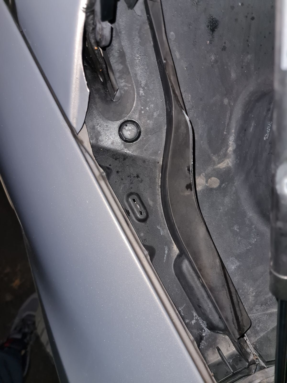

Habe vorgestern den Luftgütesensor nachgerüstet - vielen, vielen Dank Endurance nochmal für deine ausführliche Anleitung, ich musste mich nur noch ins gemachte Nest setzen.
Folgende Anmerkungen noch meinerseits:
- https://mk4-wiki.denkdose.de/_media/artikel…kabelstrang.png -> hinter dem grauen Schaumstoff war bei mir nicht der Luftgütesensorstecker, sondern ein anderer Stecker eingewickelt. War ein kurzer Nervenkitzel, aber ein paar Zentimeter davon entfernt war dann der richtige Stecker
- der Windlauf ist links und rechts tatsächlich noch durch zwei kleine Seitenteile begrenzt (sh. Foto), war aber kein Problem die abzumachen
- etwas kniffelig waren noch die Scheibenwischer (hatte die zum ersten Mal selber abgemacht). Nach beherztem Rütteln gingen aber beide Wischerarme ab
- auch wenn man von außen gut an die Montagestelle kommt, es ist nicht wirklich leicht die Ausbohrung schön hinzubekommen, weil man sich über den ganzen Motor strecken muss
- mir sind vom Bohren noch Spähne in den Luftschacht reingefallen. Ich hätte hier einfach eine Abdeckung mit Karton oder aus Stoff während der Arbeiten drüber machen sollen oder einen Staubsauger dazu nehmen
- mit Handschuhfach aus/ein war ich ca. 2,5h am Werken
